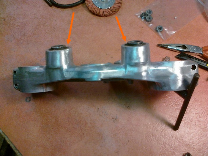

Image ...deterrage en "bonne et due forme "
J'expose mon souci , les pontets sont mous , pour pas dire que le caoutchouc doit surement être réduit à néant . Résultat : des vibrations et surtout une direction imprécise et pas alignée !!!
Bref , étant le boulet de service , que faire ? Les pontet se changent ou il faut simplement mettre une rondelle en haut et bas pour bloquer tout ça sans aucune modification ?

#21 Message par Dudu.13 » 23 nov. 2021, 08:45
à ce jour je n'ai pas encore vu des silent blocs ramollis !
sechés et durçis oui !
sinon as tu des rehausses de pontets ?
si oui vires les !
ça rend la direction imprecise §nul ( surtout les deportés)
sinon pour tout remonter comme il faut
il est bien de desserer les axes des pontets ( ecrous avec goupille sous le T)
de realigner et de resserrer
le calage avec des rondelles est bien car reversible !
certains disent qu'avec tout bloqué ça ne vibre pas plus ,
ça m'étonne un peu !
mais à essayer

#24 Message par ObiOne » 23 nov. 2021, 13:06
Oui, c'est moulé, mais faut voir comment c'est fait dedans. Pas sûr que ce soit une grosse tête carrée, c'est peut-être simplement des cannelures qui ont cédé.
En solution de substitution:
https://fr.aliexpress.com/item/10050035 ... 1727%22%7D
[EDIT]
Titi avait mis cette photo, jadis.

#25 Message par Dudu.13 » 23 nov. 2021, 13:52
je verrais plutot l'ecrou foiré §hein
