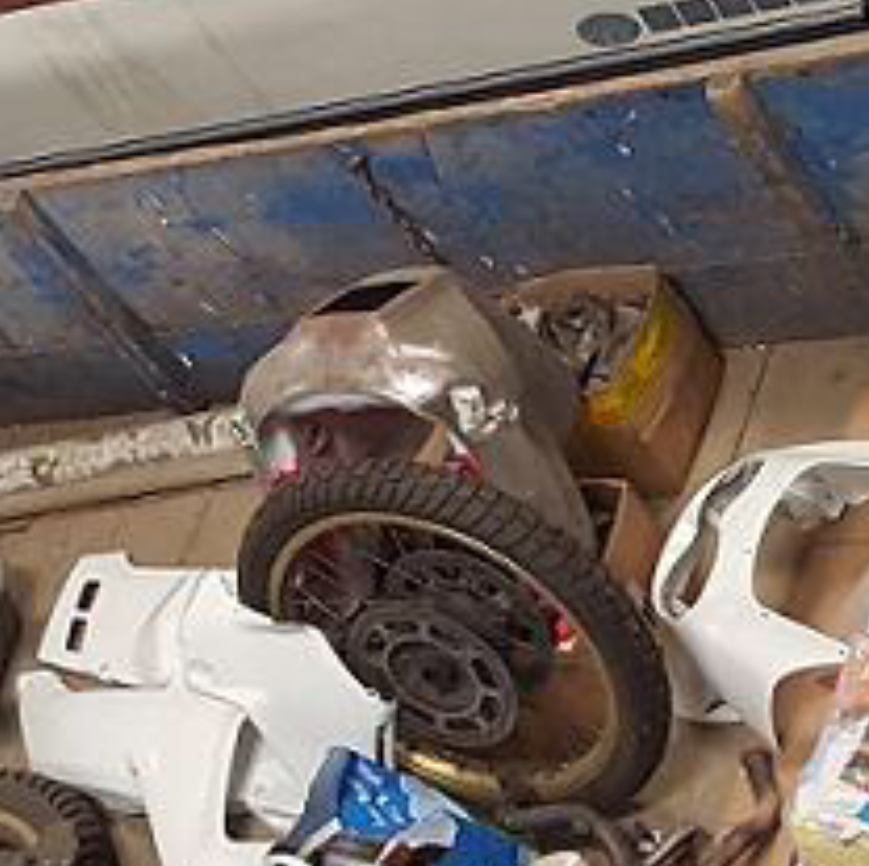

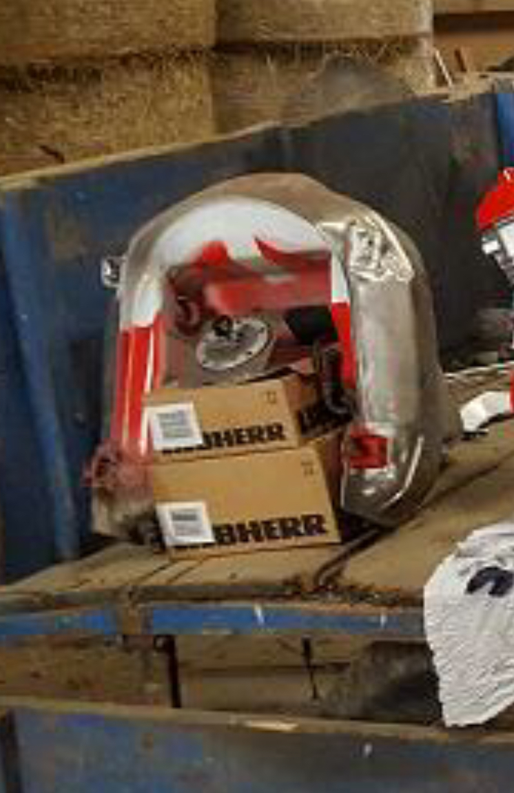

J'ai modifié le réservoir en posant un bouchon plat, récupéré le bouchon et son encolure dans une casse.
La mise à l'air se fait par le bouchon d'origine sur une 04, mais sur le réservoir que j'ai trouvé (comme sur 07, j'imagine?), il faut une conduite de mise à l'air et une évacuation de trop-plein.
J'ai donc fait une découpe pour faire sortir ces deux tubes. Ici on voit un des tubes.
