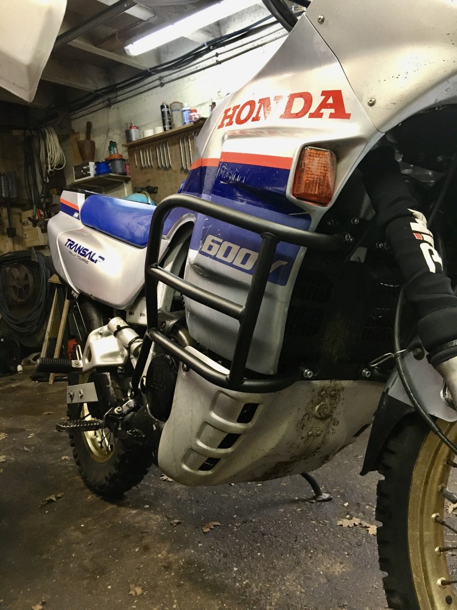

#107 Message par Guiguy56 » 07 janv. 2020, 13:26

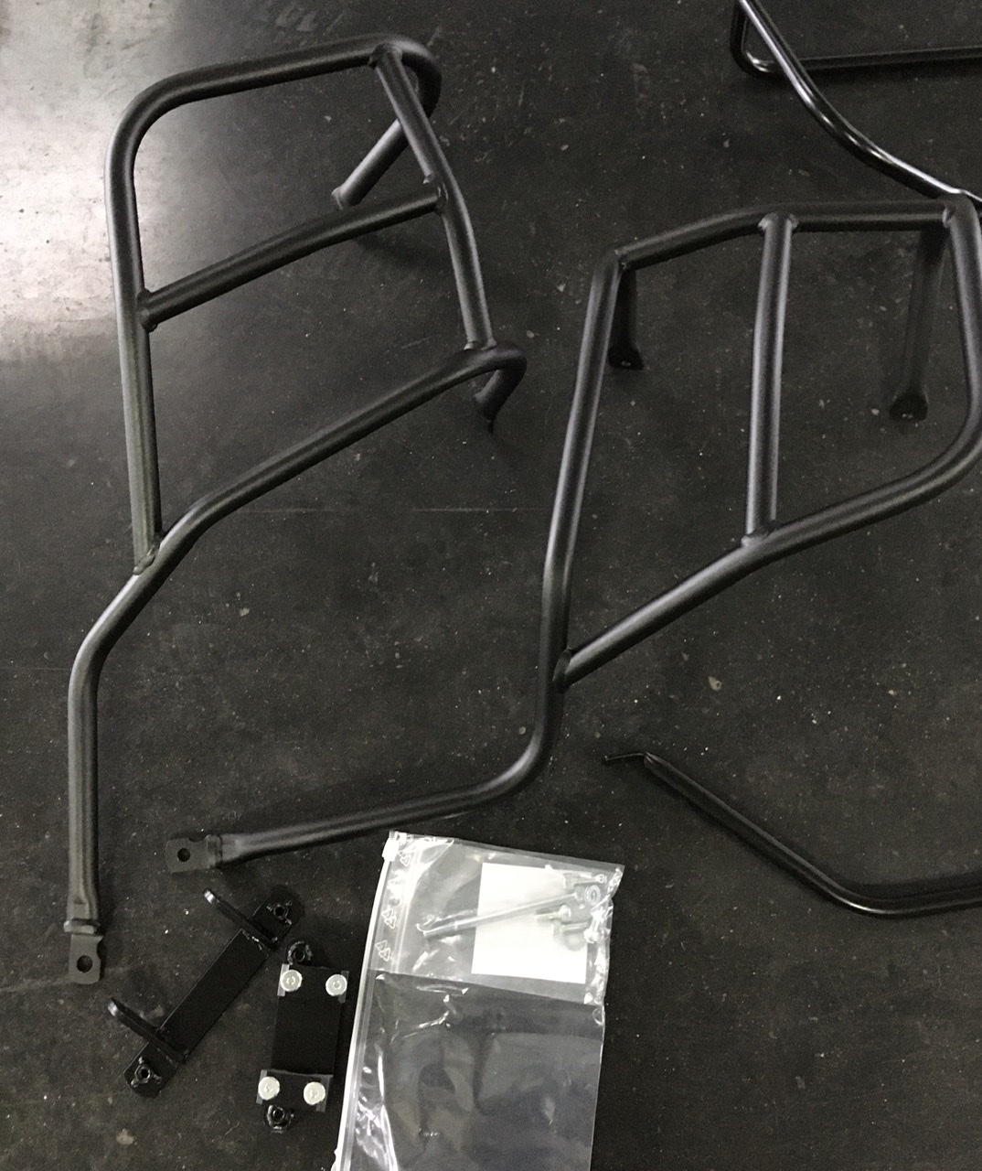

Livraison du jour en provenance de Roumanie §youhou
Crash bars pour la T@ et support valises pour la RD04
Maintenant, au travail, il faut installer tous ça §mdr
Tout l’habillage, dont la tête de fourche Boano sont en peinture, donc j’attaquerai sa transformation §robot début Février, j’ai la RD04 à réviser avant.
#108 Message par Pti-ju » 07 janv. 2020, 13:30
Penses a tout présenter, tu visses que de quelques tours de filet et tu ne serres rien !
Tu serres qu'à la fin. Sinon, tu crois que ça rentre pas.
#109 Message par Guiguy56 » 07 janv. 2020, 13:31
Pti-ju a écrit : 07 janv. 2020, 13:30 Penses a tout présenter, tu visses que de quelques tours de filet et tu ne serres rien !
Ok merci du conseil §super

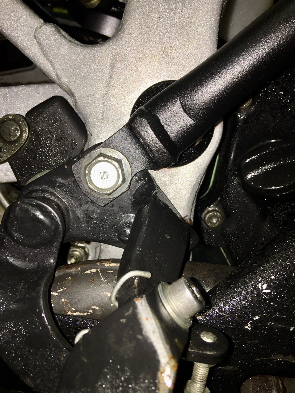

Ils ont améliorés les fixations arrière, avant c'était simplement le tube qui était aplati et percé :

#119 Message par Guiguy56 » 08 janv. 2020, 13:18
Marcopolo a écrit : 08 janv. 2020, 13:11 Ils ont améliorés les fixations arrière, avant c'était simplement le tube qui était aplati et percé :
L'encoche au niveau de la fixation sur la platine des reposes pieds y était sur les ancien modele :?:
A remercié : 55 fois
A été remercié : 68 fois
#120 Message par Marcopolo » 08 janv. 2020, 13:20
Guiguy56 a écrit : 08 janv. 2020, 13:18L'encoche au niveau de la fixation sur la platine des reposes pieds y était sur les ancien modele :?:
Non elle n'y était pas, je ne vois à quoi elle sert sauf si l'équerre est plus large.

Je prendrai des photos, ça parlera mieux.
Si il y a une encoche c'est qu'il y a une raison §hein

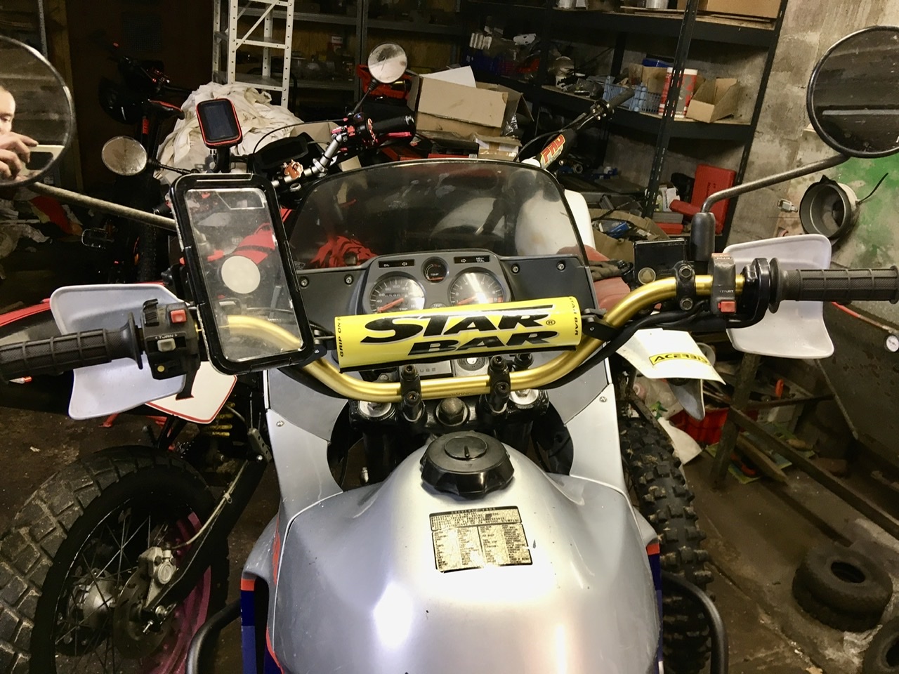

#122 Message par Guiguy56 » 09 janv. 2020, 08:27

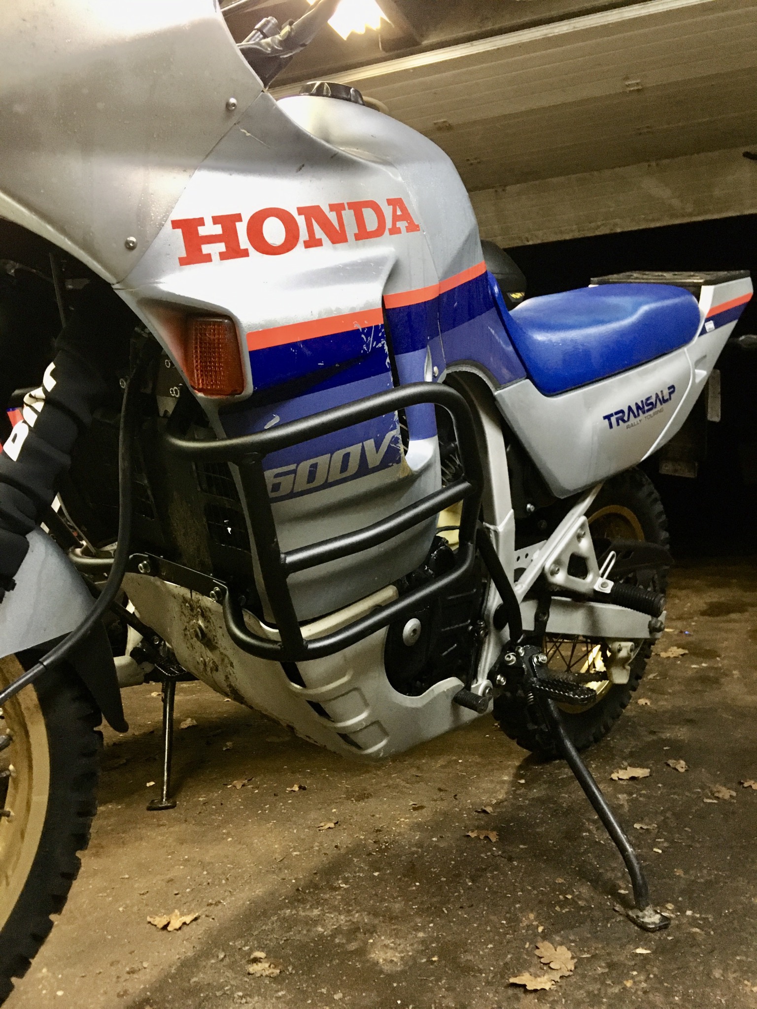

Pose des crash bars faites sans trop de soucis, il faut un peu utiliser la force, et tout placer sans serrer (merci du conseil §super2).
Je dirais que le plus dure a été de bien faire prendre les vis des U en plastique de la platine haute à l’avant.
Voici pourquoi les petites encoches sur la fixation arrière

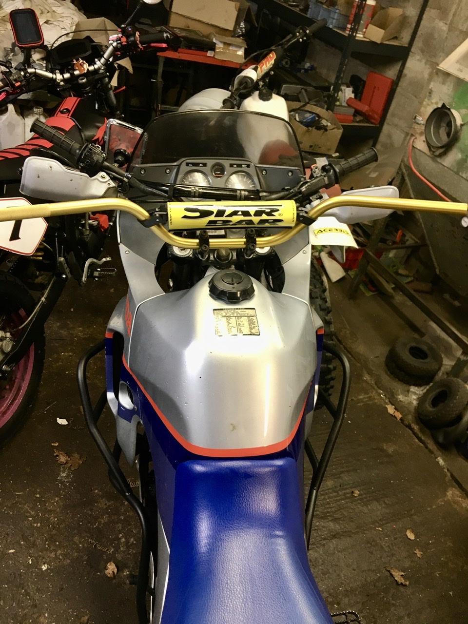

J’ai également profité de remplacer le guidon d’origine de la T@ par un StarBar 11000.
Je l’ai raccourci de 25mm de chaque côté, tout passe nickel.
Il y a juste le flexible de frein qui est un peut tendue, mais il est prévu d’être remplacer par un type aviation.
Prochain étape, la transformation esthétique §robot , les pièces arrive au fur et à mesure, et j’espère pouvoir débuter courant Février.

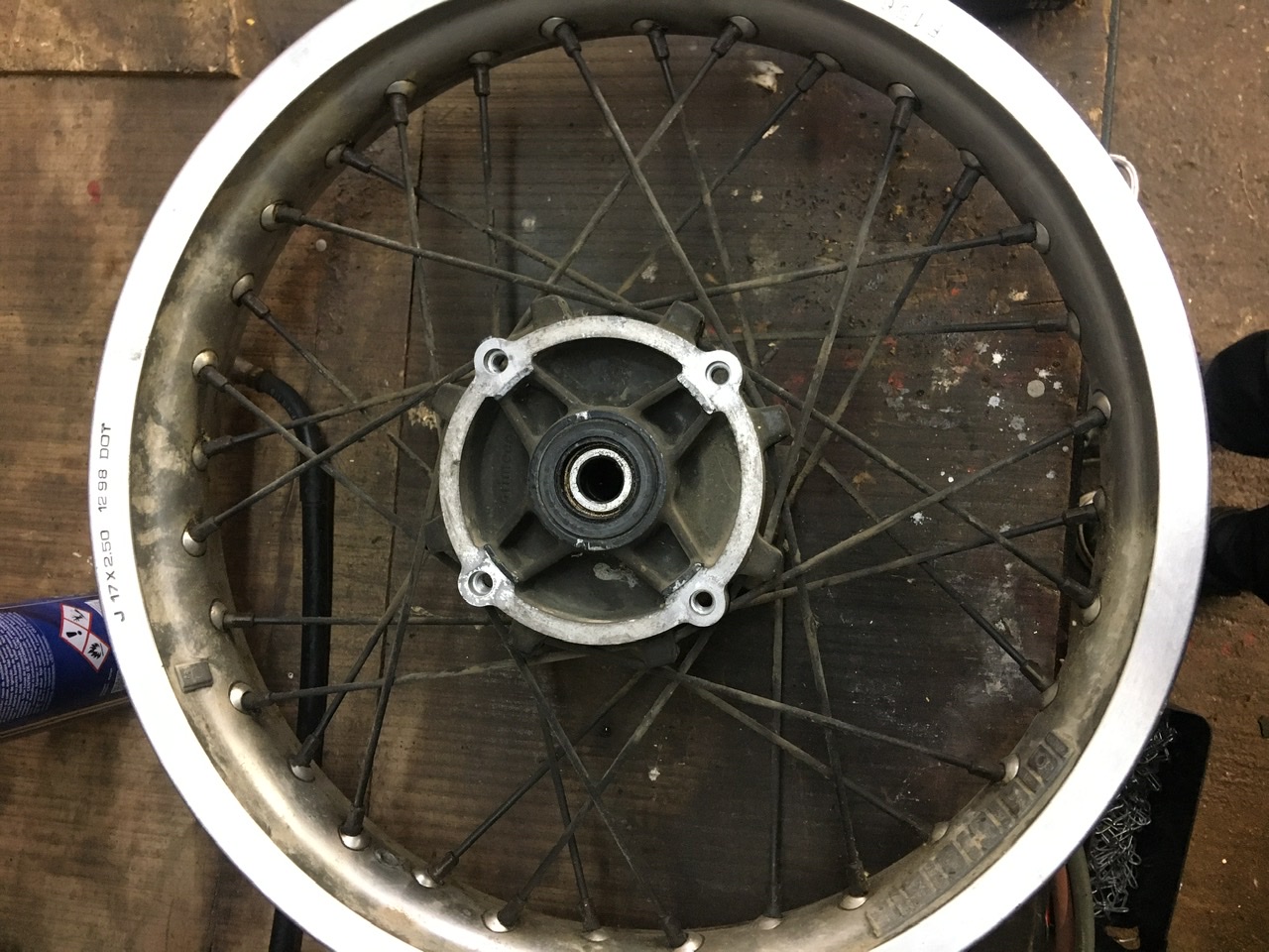

#123 Message par Guiguy56 » 14 janv. 2020, 14:12
Bonjour tout le mondes,
est ce que quelqu'un aurai des entretoises de roue arrière de T@ dans son atelier et qui encombre :lol: .
Sur ma roue a tambour j'en ai que une du coté gauche, mais pour la roue a disque, il en faut une également a droite (entre moyeu et platine étrier).
Ce WE j'ai juste fais le tour de la maison avec la T@, et le nouveau guidon change complètement la position de conduite, surtout debout, c'est beaucoup plus confortable.
A essayer en condition réel, dans les chemins §gaz .

#125 Message par Guiguy56 » 14 janv. 2020, 14:26

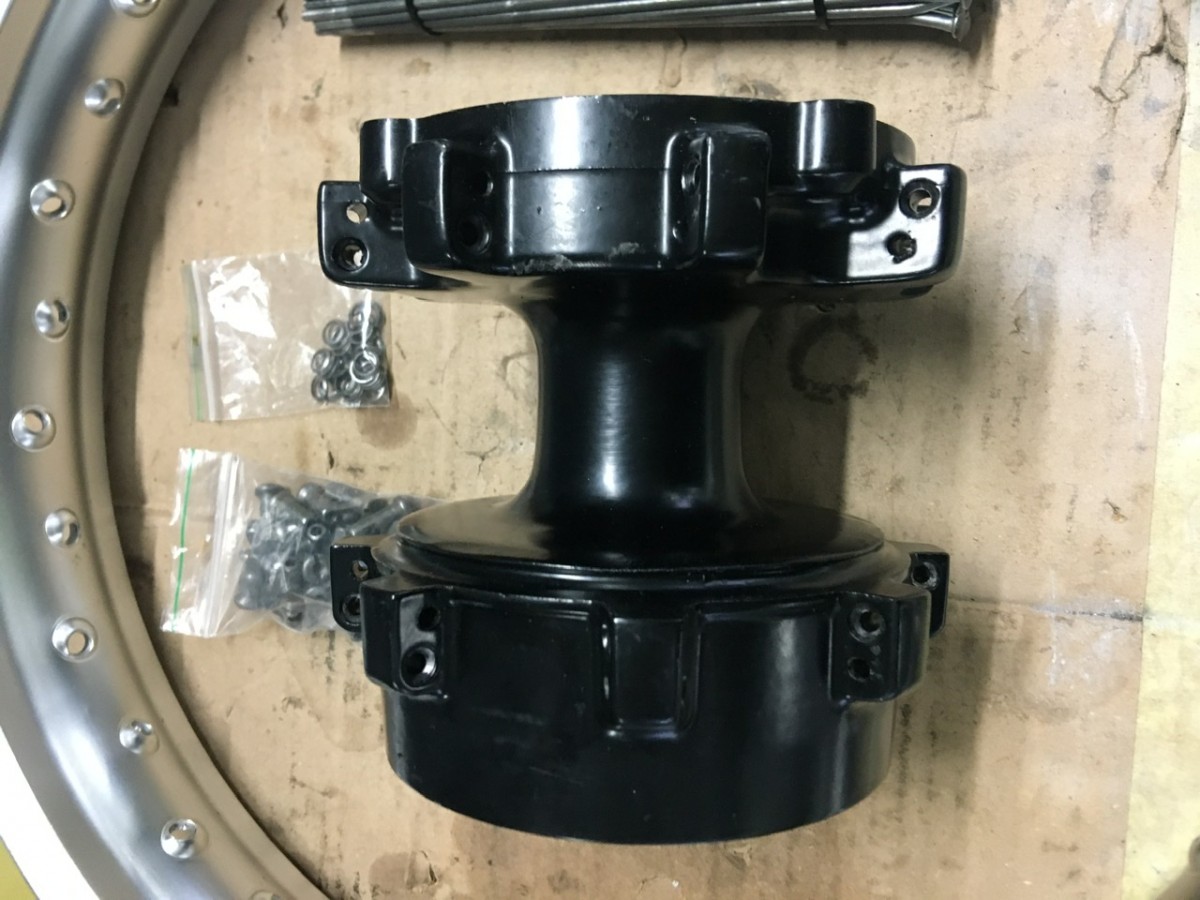

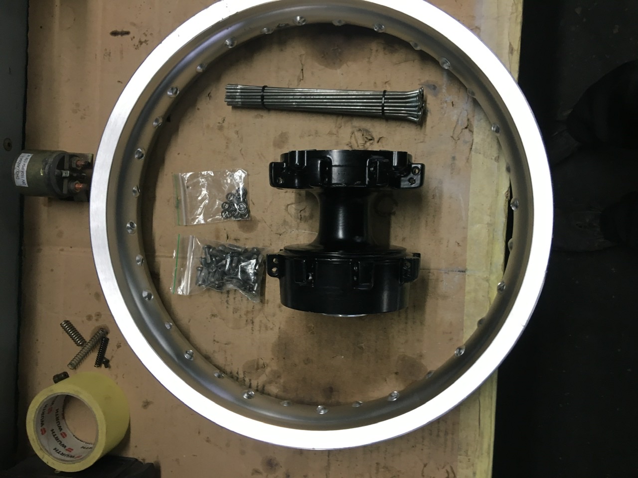

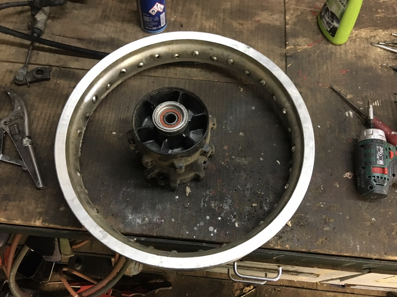

J’ai reçu également, de la part de Alex26130 §bise , une roue arrière a disque.
Comme elle est couleur argent, je l’ai démonté pour la faire anodiser en couleur or.
Démontage en règle et nettoyage du cercle, moyeux, rayons et écrou, reste plus qu’à emballer le tout et expédier chez le traiteur de surface :lol:

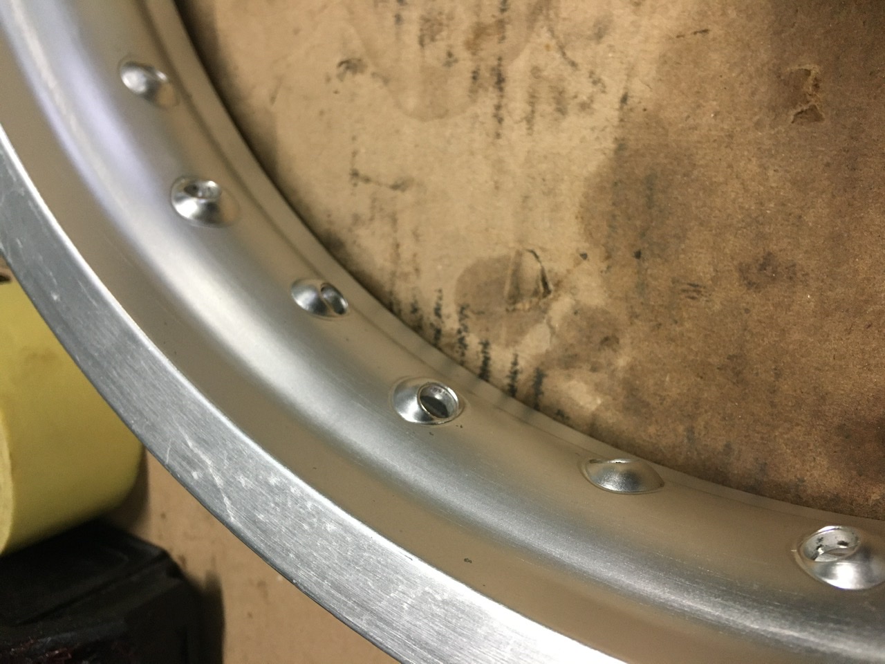

Le moyeux n’a même pas besoin d’être repeint, il est nickel.
La jante est également très propre avec très peu de marques.
