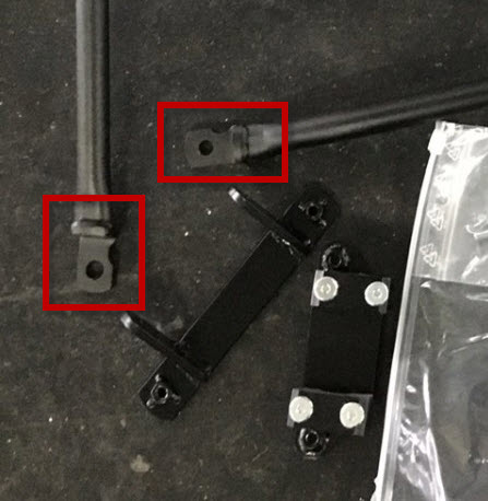

Posté : 08 janv. 2020, 13:11
par Marcopolo
Ils ont améliorés les fixations arrière, avant c'était simplement le tube qui était aplati et percé :
PC Heavy Duties.jpg (36.4 Kio) Vu 3800 fois
Posté : 08 janv. 2020, 13:18
par Guiguy56
Marcopolo a écrit : 08 janv. 2020, 13:11 Ils ont améliorés les fixations arrière, avant c'était simplement le tube qui était aplati et percé :
L'encoche au niveau de la fixation sur la platine des reposes pieds y était sur les ancien modele :?:
Posté : 08 janv. 2020, 13:20
par Marcopolo
Guiguy56 a écrit : 08 janv. 2020, 13:18L'encoche au niveau de la fixation sur la platine des reposes pieds y était sur les ancien modele :?:
Non elle n'y était pas, je ne vois à quoi elle sert sauf si l'équerre est plus large.

Posté : 09 janv. 2020, 08:27
par Guiguy56
Pose des crash bars faites sans trop de soucis, il faut un peu utiliser la force, et tout placer sans serrer (merci du conseil §super2).
Je dirais que le plus dure a été de bien faire prendre les vis des U en plastique de la platine haute à l’avant.
Voici pourquoi les petites encoches sur la fixation arrière
