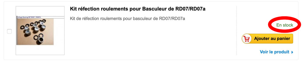

Je viens de découvrir l’ATOC Shopping. Et les achats groupés. Il y a, par exemple, un kit de réfection de roulements pour le basculeur de RE07/07a.
Rien n’indique que c’est en stock. S’agit-il de pré-achats en vue d’achats groupés ?

En stock apparaît en effet dans la liste, mais pas sur la page du produit... §dsl

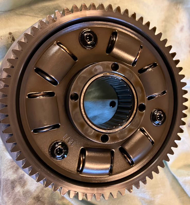

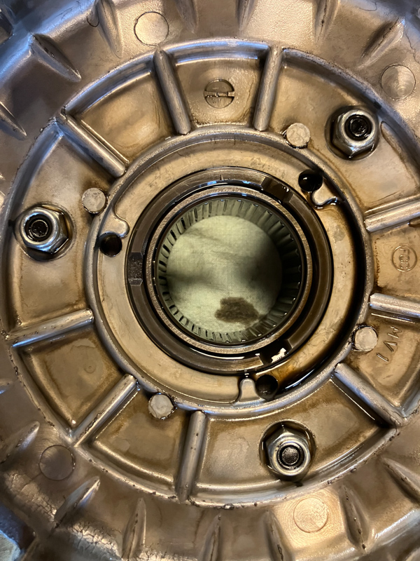

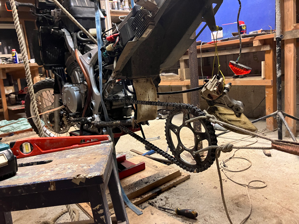

J’ai enfin réussi à démonter l’embrayage. Comme j’avais retiré tout le train arrière, il a fallu que je trouve un moyen de bloquer l’arbre. Pas évident, ça tire fort ! J’ai fini par arnacher la bête , et, à force de sangles et de bouts, j’y suis parvenu.

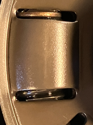

Et là, surprise : j’ai bien l’impression que quelqu’un a déjà fait le boulot, peut être un Atocien ?…
Les rivets ont été remplacés par des boulons, et chaque ressort a reçu, de part et d’autre, un pion.
Le travail a l’air propre : les pions sont d’épaisseurs variées, et les ressorts ne bougent pas d’un poil.
Mais alors, d’où vient ce bruit de casserole quand je débraye à froid ??? :|
Je démonterais bien pour voir de plus près l’état des pions et l’assemblage général, mais je ne veux pas faire de conneries.
Si le gars a mis de la Loctite, je chauffe avant ?

#115 Message par Dudu.13 » 02 janv. 2025, 19:51
alors reste le rattrapage de jeu du pignon de vilebrequin mal monté ?
( faut en principe s'aider d'un tournevis pour l'armer en le montant )
ensuite voir le petit roulement de poussée du levier d'embrayage ,
puis le gros roulement d'arbre primaire derrière l'embrayage ,
voir aussi si la chaîne de pompe à huile n'est pas énormément détendue et qui foueterait ?
après reste peut être l'huile en état d'eau de vaisselle §hein

Par exemple, j’ai mis deux heures à trouver un système D pour bloquer l’arbre. Je n’imaginais pas la force du système de transmission : j’ai failli arracher le mur de l’atelier ! J’ai dû le traverser pour m’ancrer sur un vieux tracteur à l’extérieur :D Ça a fonctionné pour déboulonner avec la clé à choc, mais pour resserrer à la clé dynamométrique, c’est une autre paire de manches. Ça tire trop fort. Je vais probablement devoir remonter le train arrière.
J'aurais dû y penser avant, mais pour ça il faut de la methode. Comme mon idée initiale était de tout vérifier, je me suis lancé un peu au hasard, sans avoir en tête la chaîne logique et les dépendances entre chaque "organe". Résultat : je perds du temps, mais j’apprends – c'était aussi le but. Heureusement, je n’ai pas de délai. J’espère tout de même finir avant le printemps §surf

#121 Message par Dudu.13 » 03 janv. 2025, 13:54
attention de ne pas être tenté de bloquer la noix
en mettant en travers un tournevis ou autre en travers en s'appuyant sur les colonnettes
et l'extérieur de la cloche
= casse assurée §nul
le plus facile c'est la clé à choc
( même pour serrer avec l'habitude ça va bien ),
après il y a la possibilité de souder une ferraille sur un vieux pignon de sortie de boite avec un rapport engagé ( la 5) ,
sinon avec la chaîne en 5 eme en freinant
mais bravo §bravo
comme quoi quand on veut on peut §super2
c'est la recherche et la découverte d'un truc qui le rend intéressant

J'ose pas remonter avec la clé à choc...
Je recupère une biellette d'origine pour mon basculeur chez Fabricatwin Dimanche – elle remplacera le systeme de rotules réglable que j'ai dû scier. Je pourrai remonter la roue arrière et reboulonner l'embraye tranquilement.
Messages : 1605
Re: Restauration d'une AT RD07 – projet de voyage : par où commencer
#124 Message par Fabrikatwin » 03 janv. 2025, 20:22
Ah oui, ....la couronne sans le bras oscillant, fallait oser.
