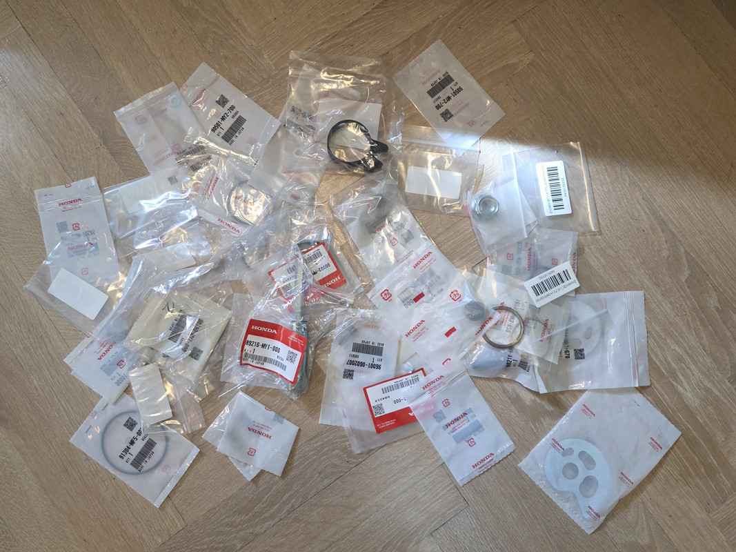

Ce Week-end j'ai pu avancer comme il fallait, j'ai bien reçu mon colis du Japon avec de la pièce d'origine pour remettre la moto vraiment propre.
Ca fait cher du kilos mais c'est de la pièce Honda ...

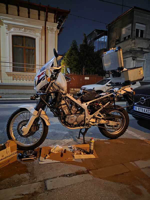

Cette clé étant enfin arrivée j'ai fait quelques travaux :
- jeu aux soupapes = rien à modifier tout est parfait
- 4 bougies neuves (les 2 de gauche étaient mortes)
- nettoyage de toutes les connexions électriques et graisse cuivrée (sauf TCI)
- guide de starter en aluminium (un peu le bazar à monter car clé de 10 trop petite et 11 trop grande, je me suis juste mis au contact)
- réglage de la poignée de gaz pour un retour parfait
- nettoyage boite à air et filtre à air neuf
- le cable d'embrayage a été touché par le collecteur : isolation avec gaine thermique et fixation pour qu'il ne touche plus
- filtre à essence neuf et durite du reservoir changé (celles pour le carburateur avec une certaine forme peuvent être remplacées par de la gaine droite ?)
Et ... tentative de démarrage évidemment ...
1er coup de démarreur elle a démarrée §aime
Bonheur incroyable, j'y ai passé du temps ce WE mais qu'est-ce que ca fait plaisir.
Merci à tous pour vos messages et votre aide !
J'avais donc bien 2 pannes => la pompe à essence HS + 2 bougies sur 4 mortes.
La j'ai fait le démarrage en direct sans pompe à essence.
Ma pompe à essence chinoise arrive normalement jeudi.
Je la monte et normalement ca démarrera du 1er coup !
Quelques bricoles encore sûrement ce WE et je l'emmène chez le mécano pour réfection des freins + fourche .... ensuite elle sera ENFIN prête.
Bon je m'emballe peut être un peu car il faut que je remonte la pompe à essence et que ça démarre mais ... je ne vois pas pourquoi ça ne marchera pas maintenant.

Merci a tous pour vos messages ! Je vous écris depuis le téléphone car je suis parti quelques jours pas évident de vous faire un retour personnalisé a tous mais vraiment merci cela fait plaisir.
Je suis content d'avoir réussi on ne va pas se mentir !
@Dudu.13 tu as une idée de la longueur des cornières en aluminium que tu as utilisé ? Je suis en train de regarder pour adapter une Facet et ton explication est claire, j'abuse sûrement un peu mais je tente ma chance savoir si tu as souvenir d'une longueur ou quelque chose !
J'ai posé la moto chez le mécano en début de semaine. Changement des joints spys de fourche (1 HS en 5000 km de chez Wemoto ...) avec du NOK qui est l'origine Honda.
Et réfection du frein avant : étriers + maître cylindre + liquide + plaquettes.
Rien que de rouler 30 min ma fait vraiment plaisir ! Jusqu'à etre presque arriver ahaha .... Un soucis que je pensais être résolu qui ne l'est pas ...
