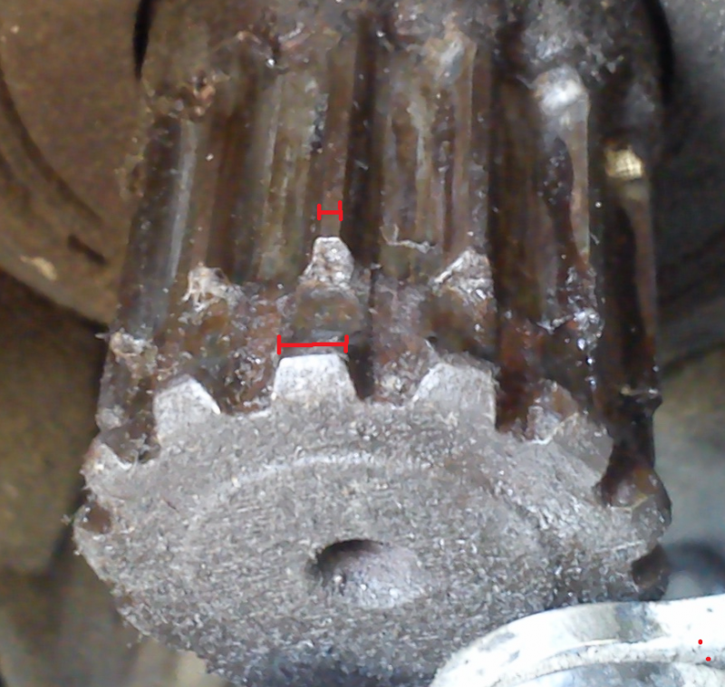

Alors!
Pour moi, j'avoue ne pas avoir suffisamment de recul pour bien t'aider (et je trouve les photos assez floues, sans offense aucune)
Par contre, il est clair et net que le pignon monté dessus semble bien creusé entre les dents. Et si tu dit qu'il y a du jeu, ça veux que sois le pignon, sois l'axe, sois les deux sont (trop) usé.
Dans tout les cas.... évite.
Ça me fait dire que lors d'un achat de moto, avoir un pignon neuf à présenter sur l'asb et voir si il existe du jeu serait une bonne idée.
Re: nouveau du vaucluse, recherche AT ou TA petit prix
#102 Message par Bebert » 28 août 2015, 17:36
sur les 2 premières photos, on voit clairement (malgré le flou artistique :P) la différence entre les dents en bout d'axe et celles qui entraînent le pignon.
Un pignon, ça coûte pas très cher et c'est simple à remplacer, ce qu'il faut fuir ici, c'est bien l'état de l'axe !!

Désolé pour la médiocre qualité
On voit clairement que les cannelures du bout d'axe font minimum le double de celles côté moteur.
A neuf elles sont identiques non?

Syl20 miltour a écrit :A neuf elles sont identiques non?
OUI !

#105 Message par Fox » 28 août 2015, 18:41
continue tes recherche Syl celle-ci te coutera cher tot ou tard .
avec un peu de patience tu trouvera la bonne et au bon prix ;)

#106 Message par Gerartiste » 28 août 2015, 19:11
Non seulement la'xe est usé mais le pignon aussi. Le pignon pas grave mais c'est l'indicateur d'un entretien douteux.. §hein Kit chaine en bout de course !
