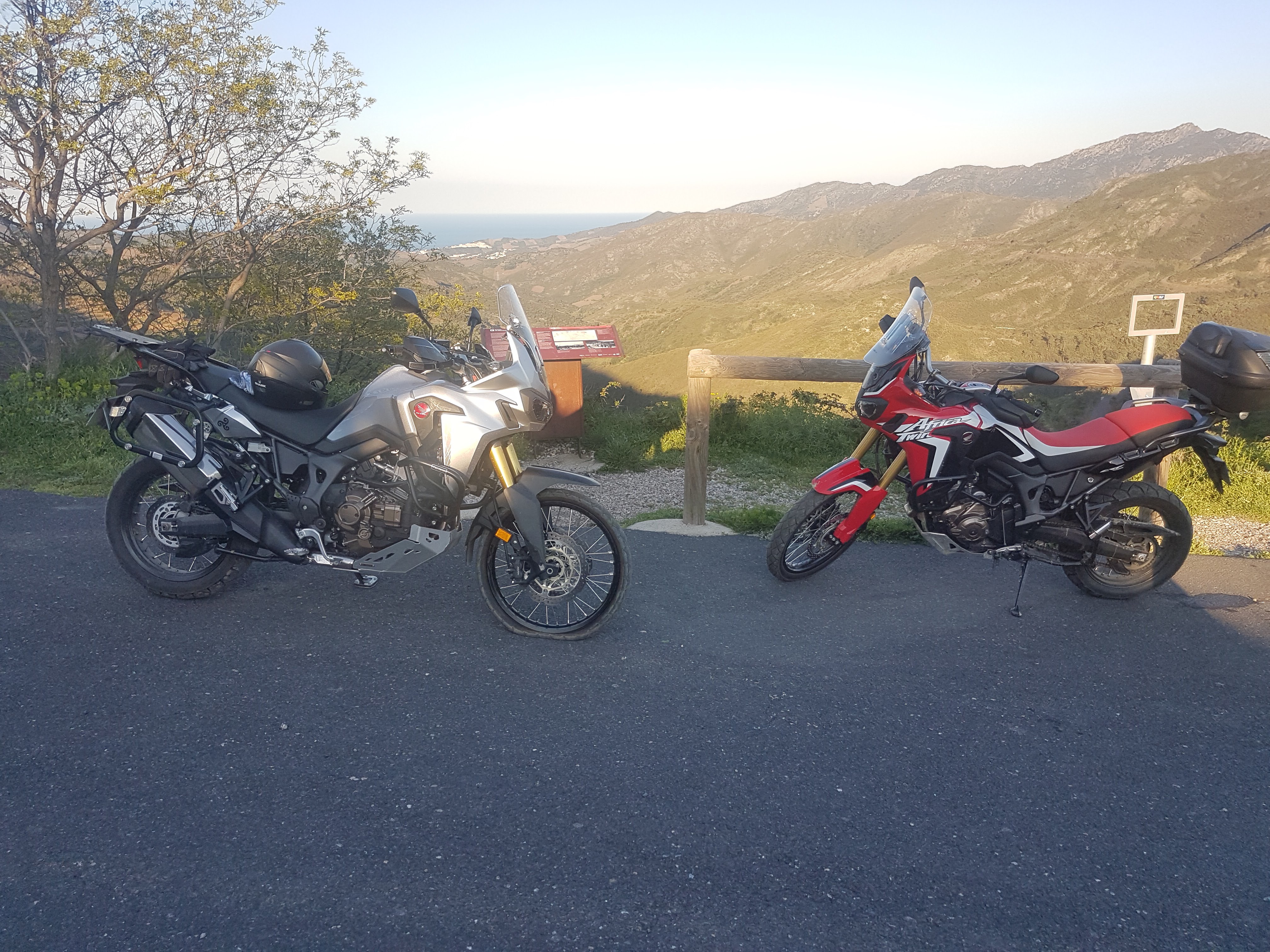

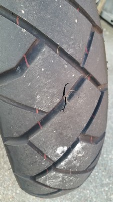

Après une belle ballade avec Gerard 66 gg66 la guigne...on pneu a creusé à mon avis pincement..... je pense que le tubless à ce niveau est bien mieux...je pense qu me je vais réfléchir à acheter des nantes tubless....

vu les pneus posés sur la moto de juajaccio , pas sur qu'il ait fait du TT , et pincer une chambre sur le macadam ... j'ai comme un doute ... et si c pas un pincement alors chambre ou tubeless ca n'aurait rien changer ...

La perte de pression aurait certainement été beaucoup plus lente en tubeless...

#120 Message par Juajaccio » 04 avr. 2017, 14:44
La crevaison c est sur la moto de gege66
On a fait du chemin avec quelques pierres seulement et la ......le plus à creuve et malagres la bombe ànti creuvaison qui a coulé de partout...rien à faire.....à part ....la poussette!!

J'ai démonté ce matin. Deux coupures de 5 mm parallèles espacées de 1 cm sur le flanc de la chambre à air bien peu épaisse. Pas de bobo apparent sur le pneu. Donc c'est bien un pincement entre pneu et jante. Les flancs des pneus d'origine sont très mous, le pneu se démonte tout seul. Rien à voir avec le mitas E07 qui va le remplacer. Je remonte une chambre renforcée 4mm.
La jante a esthétiquement souffert dans les cailloux : un coup de bombe noir. Si j'avais eu les belles jantes or j'aurai ragé !
Je remercie très sincèrement Monsieur Honda pour ses économies de tubless et de pneus de m...
