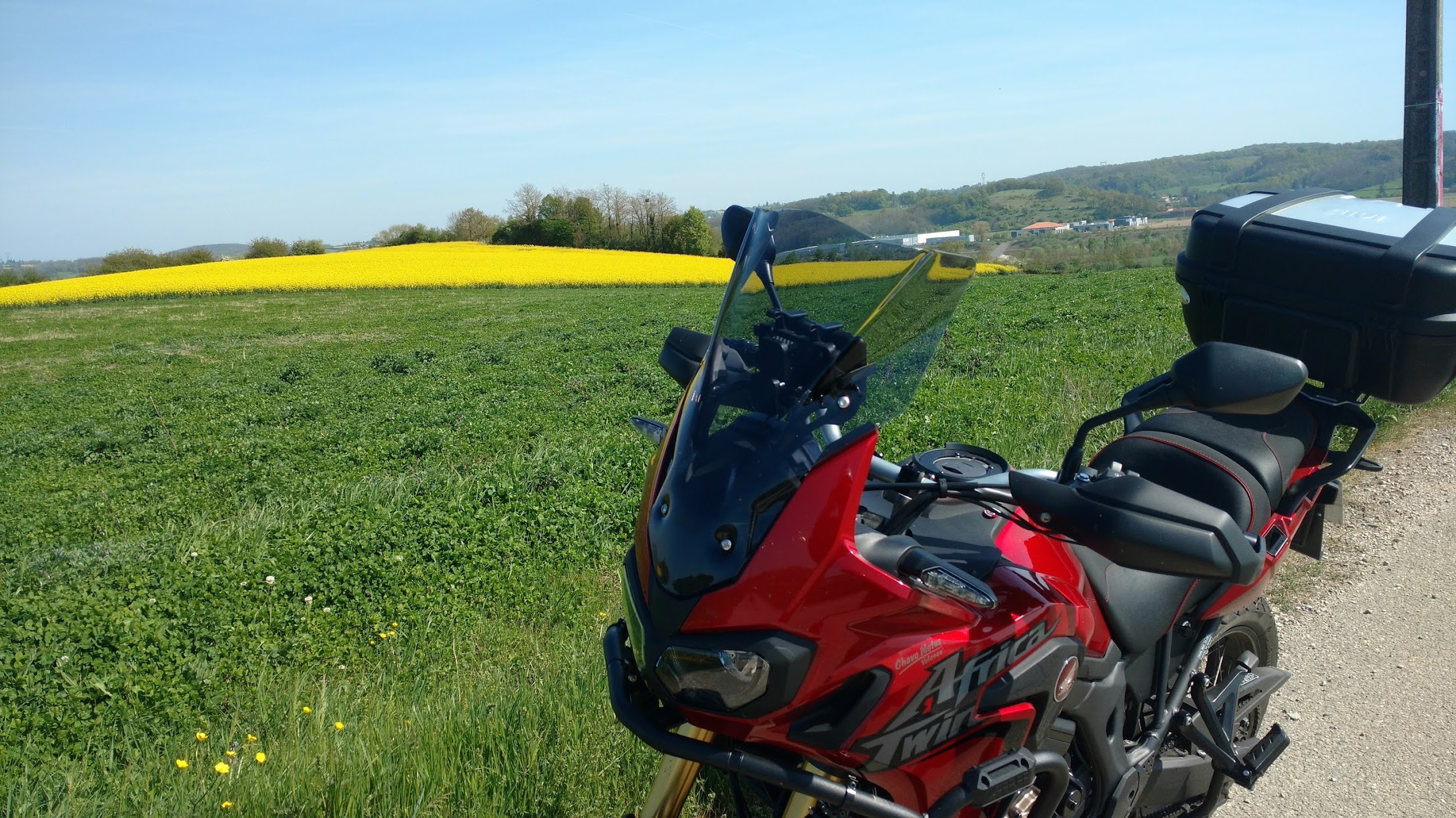

du coup j'ai pris la Givi (idem Kappa) en version simple hein, pas le déflecteur vilain de camion cité plus haut :lol:
elle est un peu plus grande que la bulle d'origine, +2.5cm en hauteur, soit 47.5cm et aussi plus large sur la partie haute.
avant/après
la bulle remplit toute la face avant et bouche les trous laissés à l'origine
les deux au sol pour comparer:
je l'ai prise en fumé, c'est plus joli, elle n'est pas trop haute et reste en dessous du champs de vision (je fais 1.80m)
du fait qu'elle soit plus large en haut sur les côtés, c'est juste pour le retro droit:
et ça touche pour le retro gauche, mais j'ai incliné un peu le guidon vers l'avant, donc en config d'origine ça doit passer:
je trouve le look sympa, de toutes les bulles que j'ai pu voir elle n'alourdit pas la ligne de la moto
elle est moulée nervurée en "V", c'est bien pour la rigidité
je l'ai essayé rapidement hier soir, je n'ai plus d'air au niveau du cou et du torse, mais encore un peu sur le haut du casque, à des vitesses raisonnable...
je testerai demain en duo, car Flacounette se plaignait de plus d'air au niveau du casque aussi par rapport à la T@
donc premières impressions assez bonnes §super2

petit retour après essai d'hier, un essai réalisé en mode de départ pour les vacances, chargés au taquet, 45kg de bagages.
pour moi l'impression de protection était déjà bonne au premier abord, mais pour ma passagère aussi, plus de turbulence dans le casque pour elle et de bruit d'air au dessus de mes épaules.
la protection à basse vitesse est déjà bonne, les trous d'origines amenaient pas mal d'air au niveau du compteur, maintenant on ne ressent rien et on peu rouler visière entre-ouverte.
nous avons été surpris de la protection et du silence relatif jusqu'à 160km/h, bien suffisant pour notre utilisation en duo.
donc un bon achat que je recommande sans souci §super

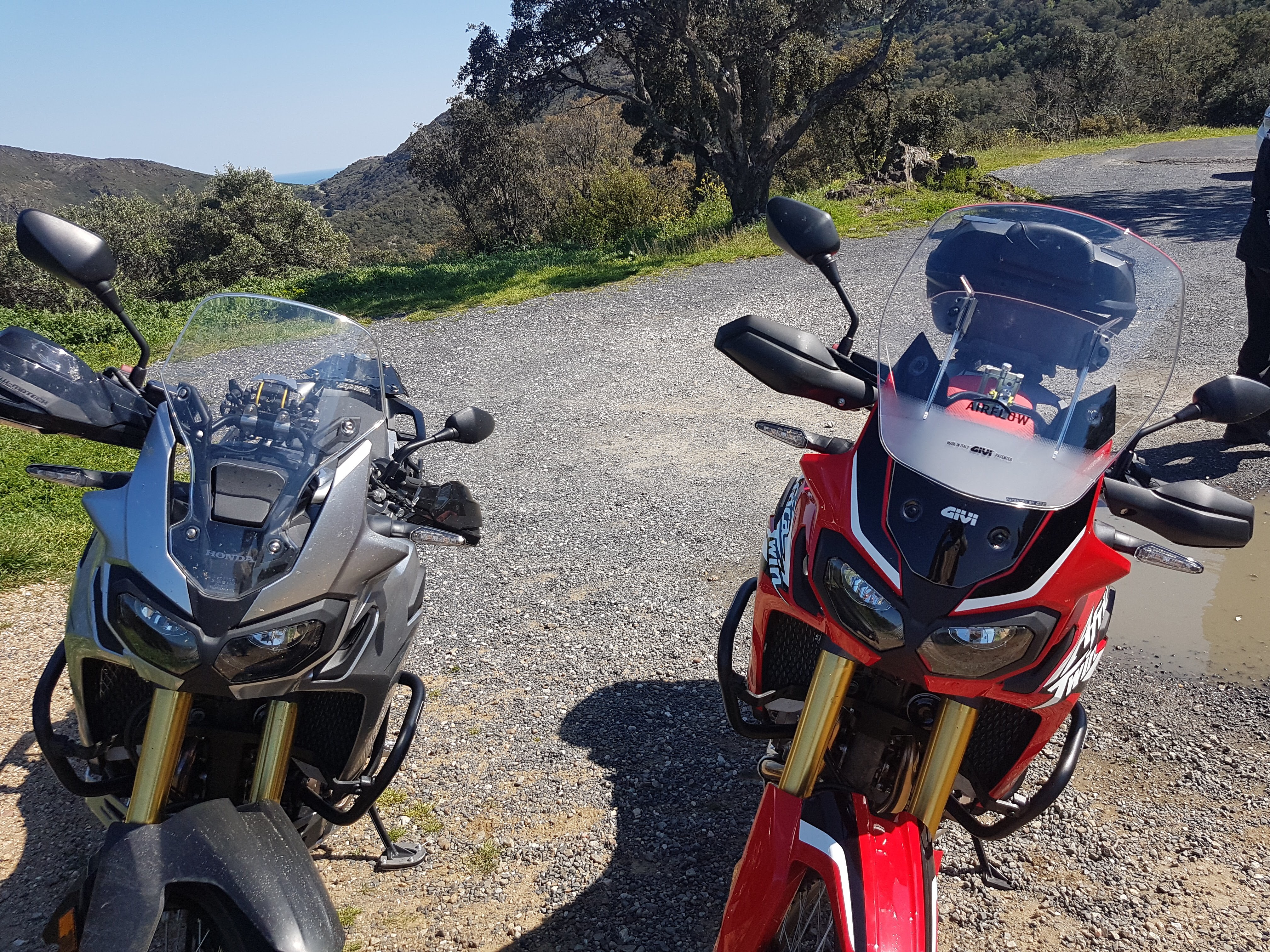

#112 Message par Juajaccio » 03 avr. 2017, 20:48
Vous voulez la givi,,,?,?
La voila :) :)
Et soyez pas jaloux!!! §1er

Juajaccio a écrit : La voila :) :)
Bah, finalement vue sous cet angle, ça fait plutôt pas mal.
Juajaccio
Messages : 420
Localisation : Pollestres
Re: bulle haute
#116 Message par Juajaccio » 04 avr. 2017, 06:56
Surtout vraiment efficace
