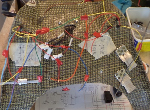

Pour les voyants n'oublie pas que certains sont allumés par le "+", d'autres par le "-" :mgreen:
Et pour simplifier j'espère que tu as pris 2 voyants "clignos" pour séparer G et D.

TiTi a écrit :Pour les voyants n'oublie pas que certains sont allumés par le "+", d'autres par le "-" :mgreen:
Je sens que ça va être fun ces branchements!! §mdr §mdr
Pour les clignos, je ne suis même pas sur de mettre de voyant. ^^
Il ne marchait déjà plus et j'ai une belle vue sur les clignos avant donc je vois bien s'ils sont allumés ou pas.
Je ne pars que sur l'essentiel:
- voyant d'huile
- témoin point mort
- Béquille (A voir si j'enlève la sécurité)
- Pleins phares

Si tu as besoin d'aide/schémas...

TiTi a écrit :Si tu as besoin d'aide/schémas...
Merci Titi! ;)
Le top aurait été que tu sois dans ma grange mais bon!! :lol:
Je vais essayer de m'en tirer un peu tout seul et si je commence à :evil: ou §fume ou §chasseur , je ferais appel aux connaisseurs.
C'est marrant, j'aime bien l’électricité domestique mais alors le 12V... §tululu
Re: La RD07 de Bro7
#107 Message par TiTi » 03 avr. 2017, 08:19
Faudra réussir à passer de ça :
à ça sans rien faire cramer §kna

Petite question au électriciens de l'@T:
sur les 2 connectiques du compteur situées sous le tripmaster (une 9 fils noir et une 3 fils blanche); je distingue bien plusieurs fils verts foncés pour l'éclairage du tableau de bord. Il s'agit du + ou du -??
Pareil pour les fils noirs qui alimentent la jauge de température et plusieurs voyants, c'est du négatif??? §hein

Le cosses 9 fils c'est que les voyants je crois
Messages : 7522
A remercié : 29 fois
A été remercié : 68 fois
Re: La RD07 de Bro7
#123 Message par Bro7 » 04 avr. 2017, 09:24
François4205 a écrit :Le cosses 9 fils c'est que les voyants je crois
La majorité oui.
Il y a également les ampoules du tableau de bord.
Ce que j'aimerais savoir, c'est à quoi correspondent ces fils reliés entre eux? J'imagine que c'est la masse qui repart mais je voudrais en être sur.
Sur cette connectique 9 broches, il n'y a que ces 2 fils qui sont regroupés entre eux. :|
Re: La RD07 de Bro7
#124 Message par TiTi » 04 avr. 2017, 09:28
Masse = vert (tout vert) chez Honda.
Tu sais lire un schéma électrique... Les connecteurs sont matérialisés.
Au fait, tu as le schéma en couleur et en bonne qualité ?
Messages : 7522
Re: La RD07 de Bro7
#125 Message par Bro7 » 04 avr. 2017, 09:31
TiTi a écrit :Masse = vert (tout vert) chez Honda.
Tu viens de me faire penser que je voulais l'imprimer au boulot car je luttais hier sur un petit laptop pour suivre le câblage sur le schéma!! :@
Tu l'as en couleur???? §ouch
[edit] Vu ;) Merci Titi, en A3, ça va être bien plus simple!! :mrgreen:
[Edit2]
Ok, donc les verts, ça va direct à la masse et les 4 noirs, c'est du plus après contact pour la jauge température, l'alimentation du compteur et du trip sensor, des voyants neutre, huile, béquille.
Je comprends donc que ces 3 voyants s'allument quand le négatif est titillé? §hein
