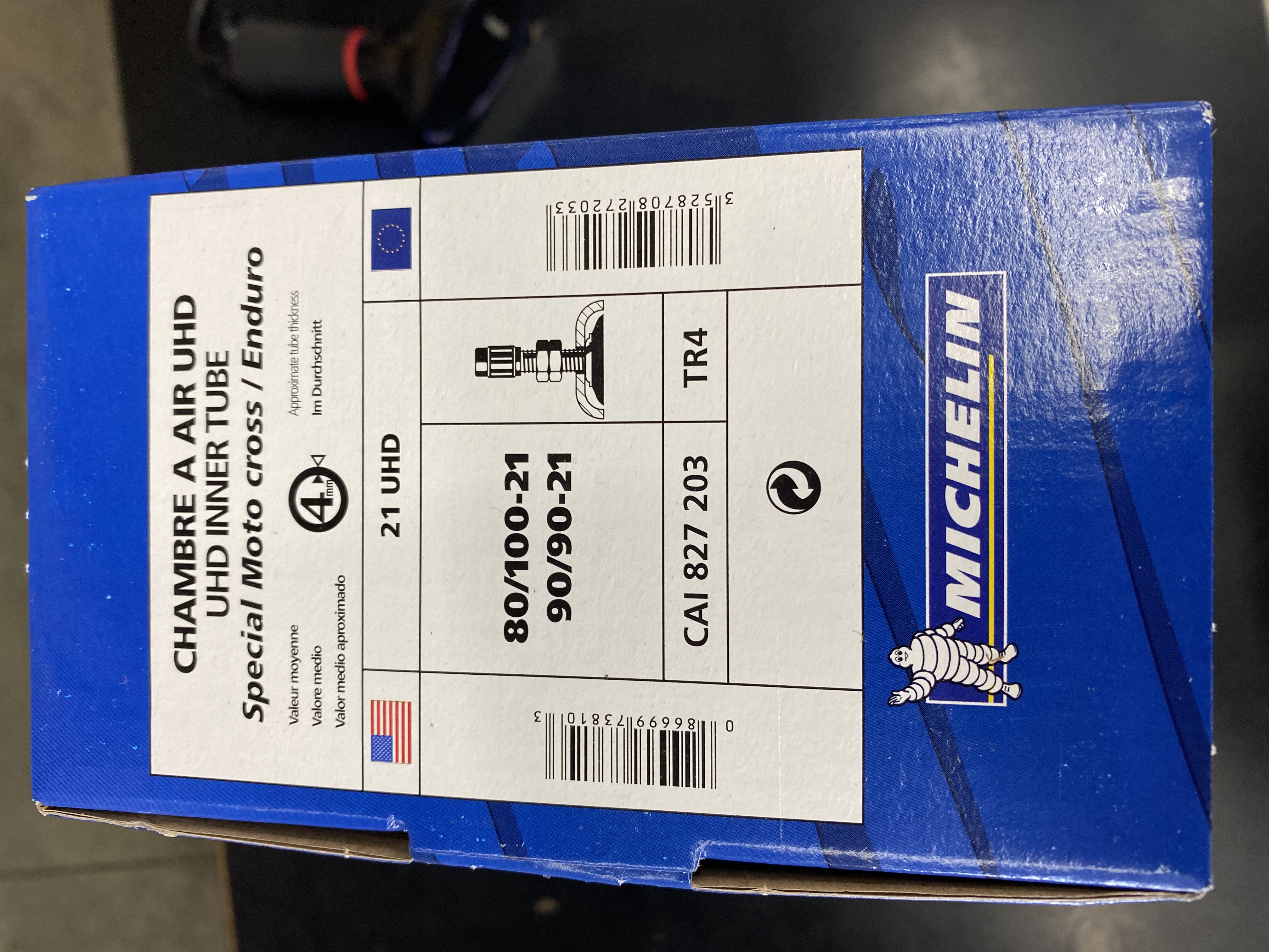

#105 Message par Fdc75 » 14 avr. 2022, 11:05
Question assez urgente.
Quelles sont les références de chambre à air pour l'arrière, de préférence en Michelin.
Simple ou renforcée.
Je ne trouve que ça mais je ne suis pas sûr que ça aille pour du 150/70 r18
https://www.dafy-moto.com/chambre-a-air ... helin.html
Merci!

#106 Message par Zebulon » 14 avr. 2022, 11:53
chez Michelin c'est la 9004609 - 600967 qui correspond à l'arrière en renforcée 4mms

#107 Message par Fdc75 » 14 avr. 2022, 12:13
Ok, merci ça c'est la UHD
https://www.la-becanerie.com/chambre-a- ... EpEALw_wcB
Est-ce que tu sais si ce modèle convient? renforcé en 2.5mm

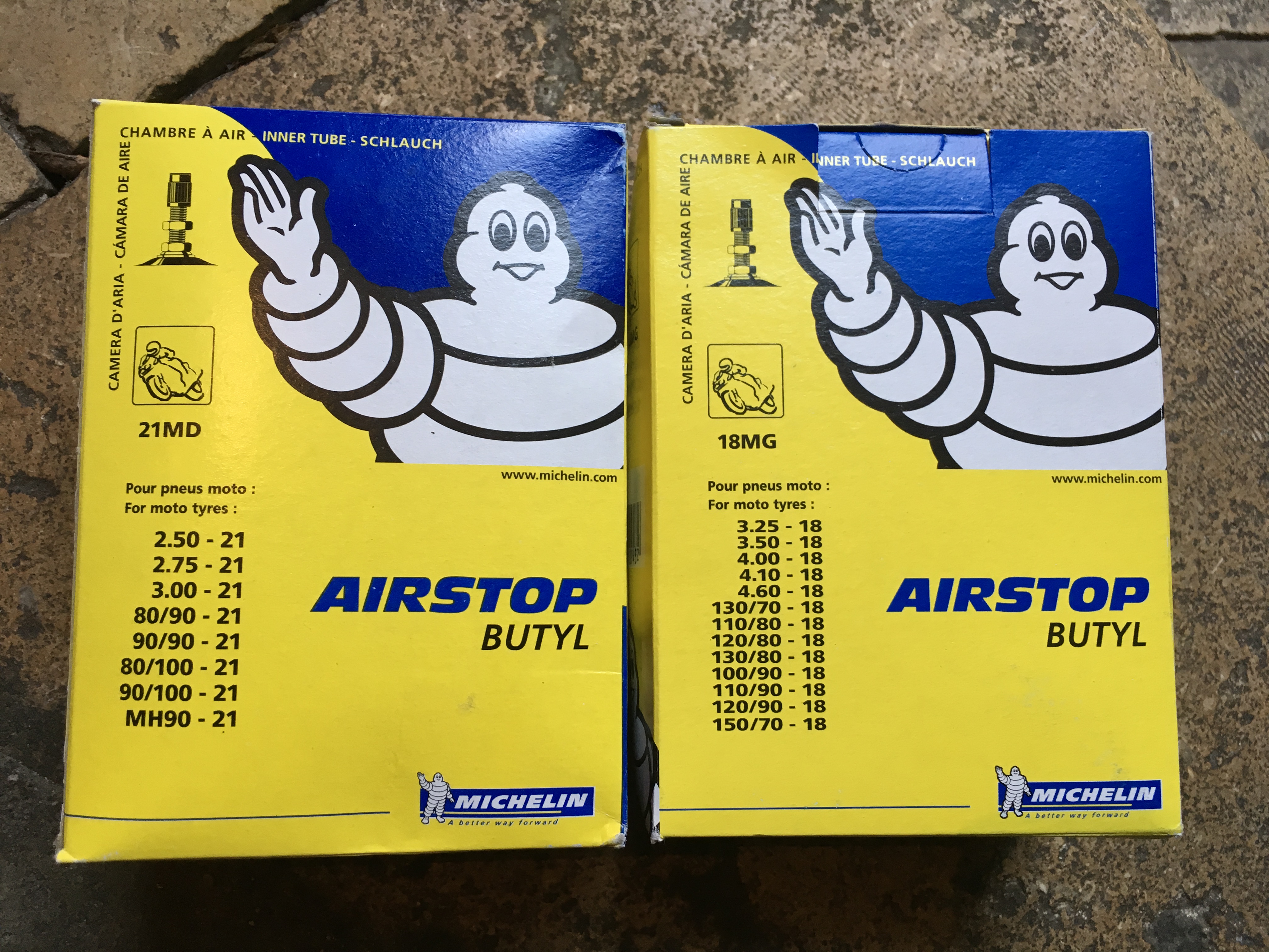

#114 Message par ObiOne » 18 avr. 2022, 07:31
Oui, ce sont bien les chambres route (1,6mm) , il y aurait un R en troisième lettre si elles étaient renforcées (2,5mm).
Très intéressant d'avoir les photos des boites parce que la liste est plus complète que les infos que l'on glane via un moteur de recherche*. La 18MG, j'avais cherché car j'avais mis une 18MF sur ma petite CRF, je me suis dit qu'en remontant dans l'alphabet on trouverais une chambre plus grande compatible avec le 150/70 R18, et rien... :|

Je trouve cette chambre à air ici : https://www.la-becanerie.com/chambre-a- ... e-tr4.html
mais bizarrement le visuel de la boite n'indique pas 150/70 alors que c'est bien une ref 18MG
pa rapport au visuel du post :
C'est bien la même, je peux acheter ça pour mon AT ? A Dafy ils sont en rupture....
Merci !

#119 Message par TiTi » 08 juin 2022, 14:32
Peut-être une ancienne boîte où cette dimension "n'existait pas".

#120 Message par ObiOne » 08 juin 2022, 14:46
Oui, je confirme, j'ai une "vieille" boîte de 18MG, sans le pneu en 150, mais le mois dernier j'ai fait changer la chambre de ma CRF250L, sur la boîte il y avait bien la dimension en 150.

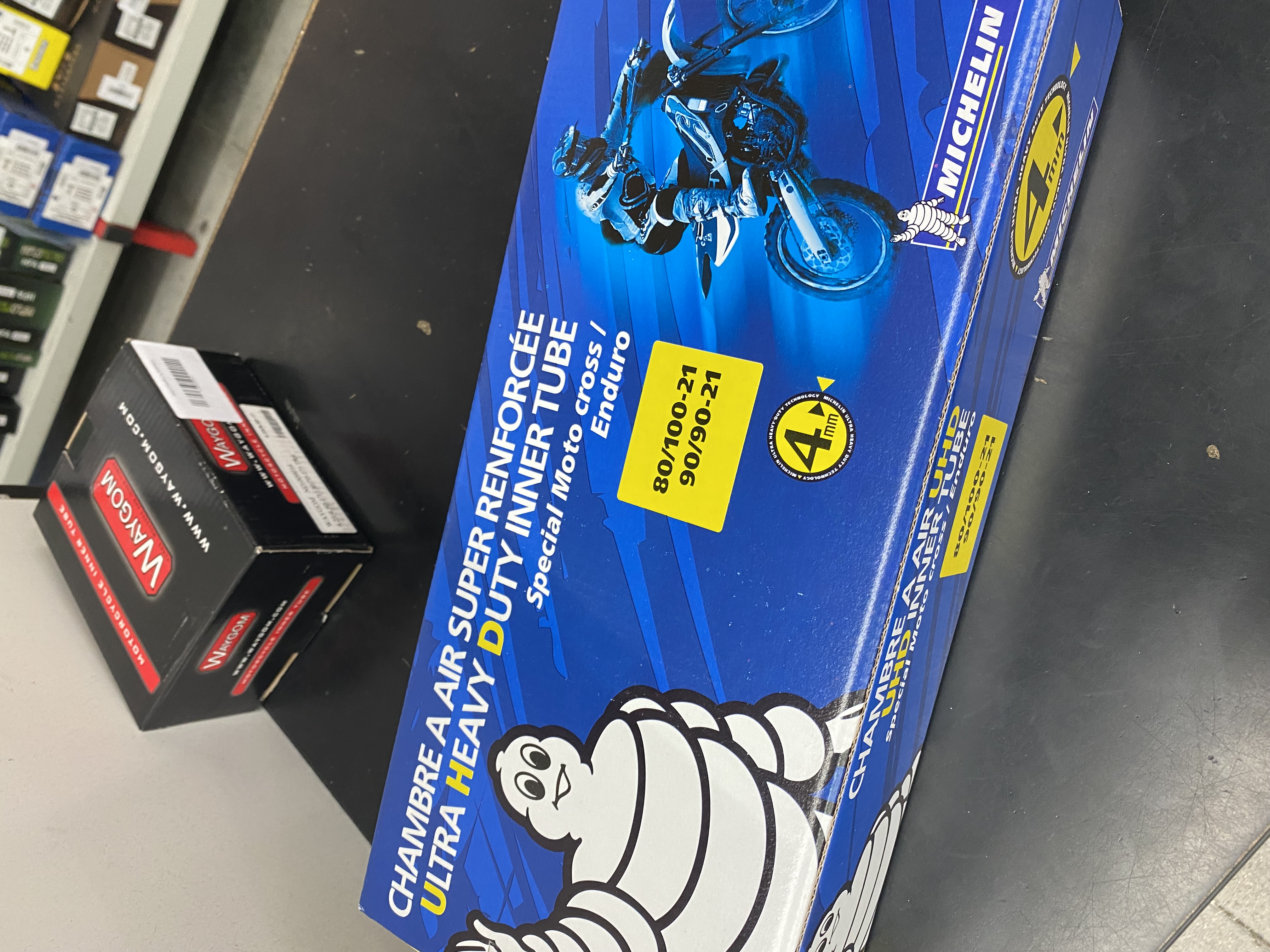

Je suis allé chez Dafy moto pour prendre des chambres à air car je vais changer mon train de pneu. J'ai demandé une renforcé à l'avant, et une "normal" à l'arriere. J'ai des TKC 90 et 140 arrière pour une africa twin rd04.
Question : est ce que cette chambre à air renforcée est ok pour l'avant ? J'ai lu quelque part que parfois renforcée ca chauffe trop à haute vitesse (autoroute 130km/h)
Cela vous semble ok ?
Merci pour votre aide !

#123 Message par TiTi » 18 juil. 2022, 22:25
Jamais eu de souci avec une renforcée même à largement plus que 130 §kna

#124 Message par Dudu.13 » 18 juil. 2022, 23:17
jamais eu de probleme de chauffe avec
mais je ne monte plus de renforçées !
elle sont lourdes , augmentent l'effet gyroscopique
et ça se ressent à la conduite
en TT là où on recherche de l'agilité on va à l'inverse
de toutes manières quand un clou à traversé le pneu , il y en a plus pour longtemps renforcées ou pas
( m- rde je radote déjà posté ) :oops:

#125 Message par TiTi » 19 juil. 2022, 09:44
Oui mais une renforcé encaissera des pincements fréquents à l'avant.
J'ai vu mes chambres entaillées sans que ça traverse.
