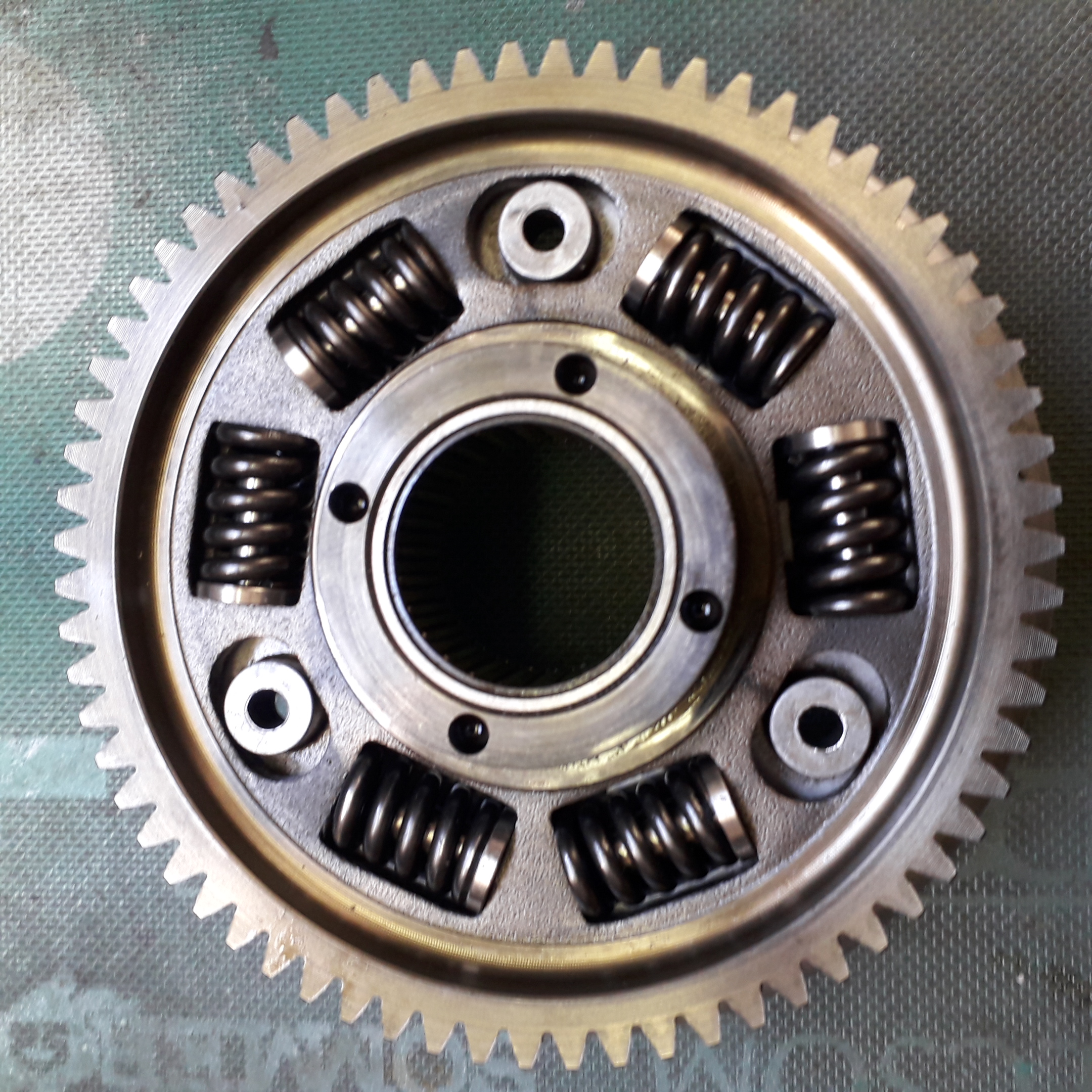

#101 Message par Dudu.13 » 10 mars 2018, 00:03
pour les sourds , mal entendants ou durs à la "comprenure" §malade
(Toute ressemblance avec des personnes existantes ou ayant existé serait purement fortuite)
j'insiste sur le fait de s'appliquer au montage de ces 3 boulons de 1/4
car :
la couronne pousse sur les ressorts ,
et ces ressorts (centrés ) poussent d'un coté sur la cloche et de l'autre sur la plaque
donc pour moi la plaque , et du coup les boulons (ou les rivets) reçoivent la moitié du couple !
si je me goure , faut le dire !
merci
Maxou
Poignée de sable
Poignée de sable
Messages : 5820
Localisation : Karellis
Re: [TUTO] Réfection cloche d'embrayage
#102 Message par Maxou » 10 mars 2018, 07:49
Comme je fais parti des sourds et des malentendants, je te le dis : tu te "goures" :roll:
Les ressorts sont les piéces intermédiaires par lequelles passent le couple.Ils sont en prise pour moitié sur la couronne dentée et pour l'autre moitié sur la cloche.
En phase d'accélération : le couple passe de la couronne (qui est en prise directe sur le pignon de vilebrequin) est le transmet à la cloche, via les ressorts.
Et inversement, en phase de frein moteur ; le couple passe de la cloche, à la couronne
La plaque qui est à l'origine rivetée n'est là que pour maintenir en place les ressorts et éviter qu'ils ne sautent en se comprimant (d'un côté ou d'un autre selon qu'on est en phase d’accélération ou de frein moteur).
Les vis n'ont donc pas d'autrre fonction que de maintenir en place cette plaque; pas de rôle dans la transmission du couple.
#104 Message par TiTi » 10 mars 2018, 09:02

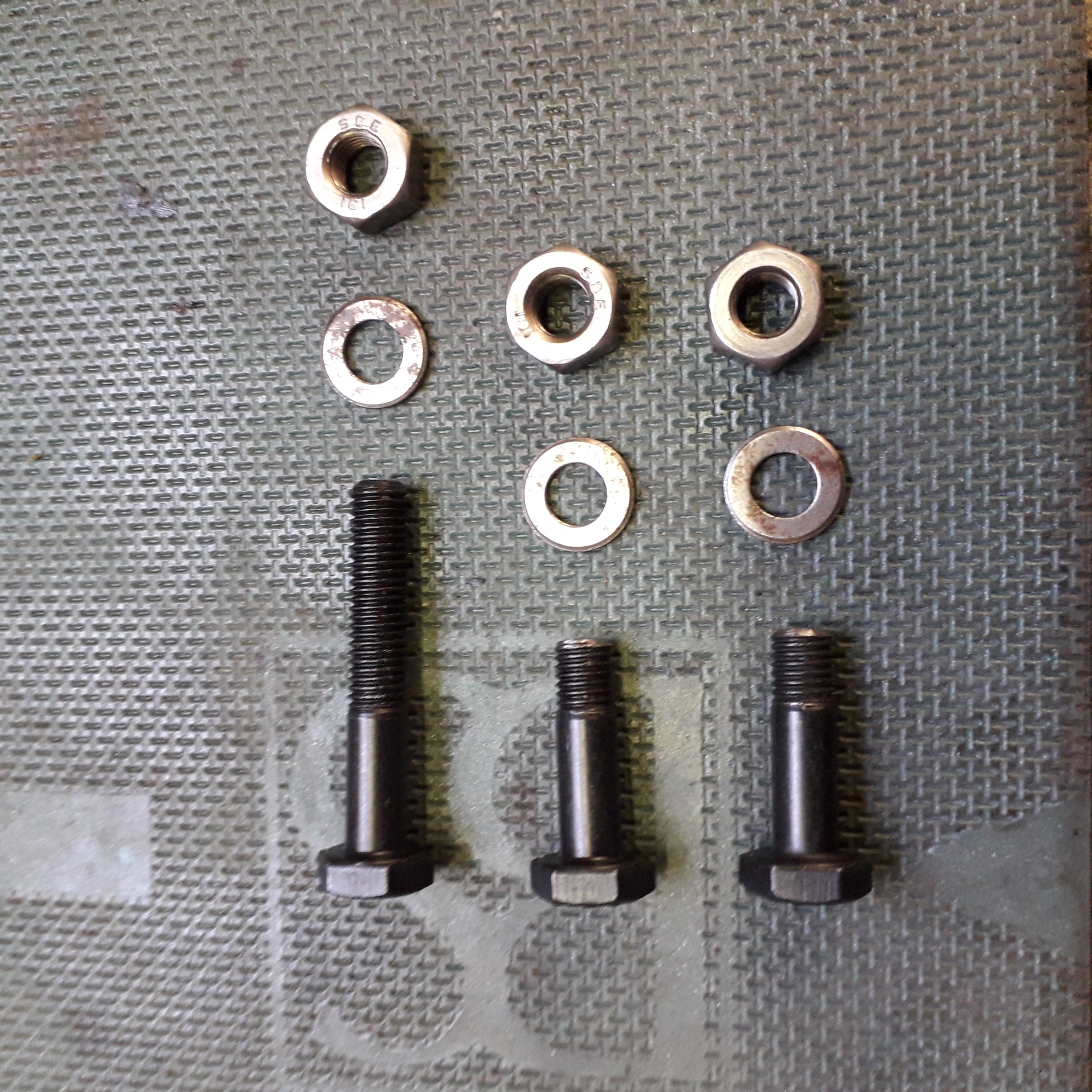

Pour arrêter le dialogue de sourds il y a :

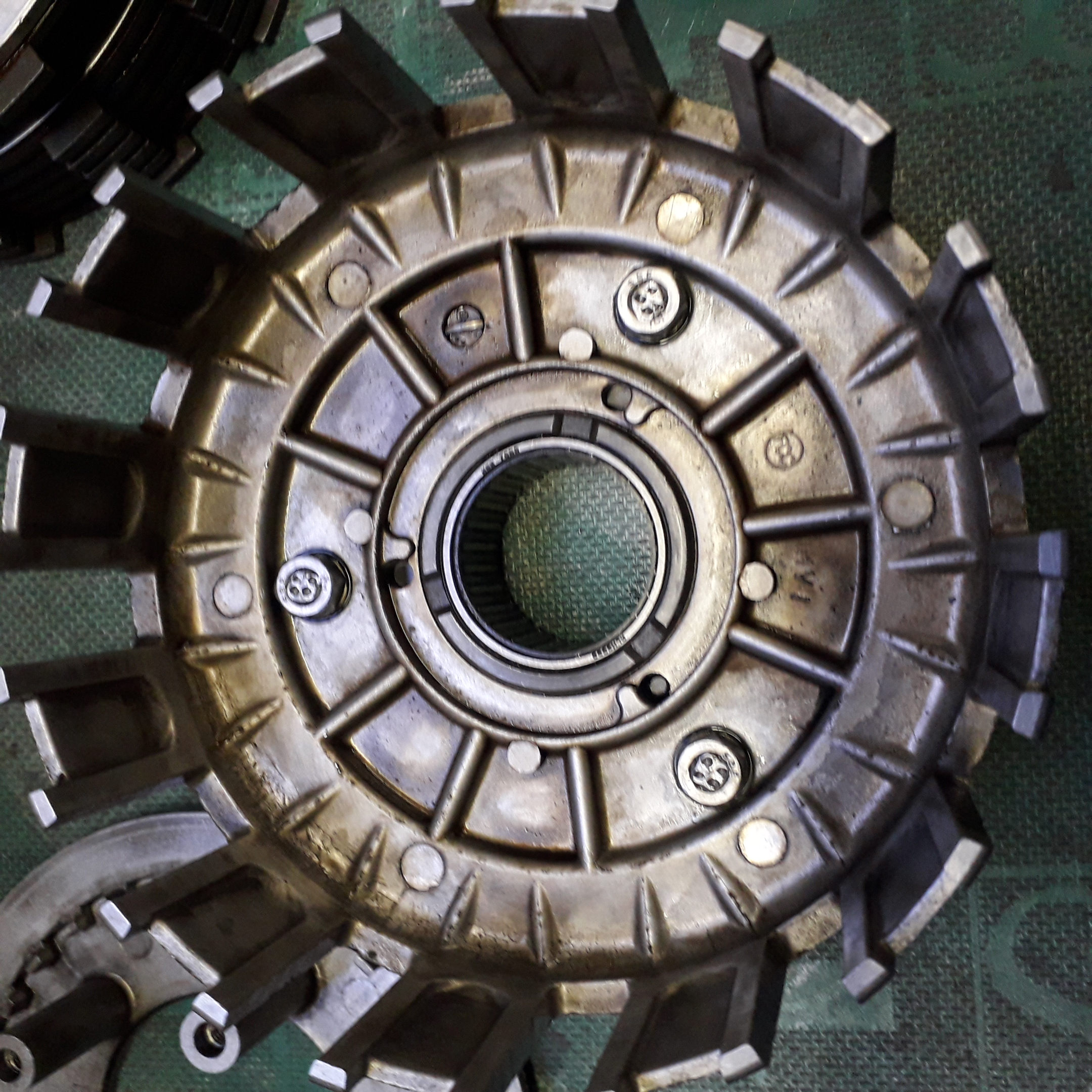

1) Les pions qui permettent de caler les ressorts anticouple
2) les (fameux) boulons transformés en rivets pour refermer la cloche
Maxou
Poignée de sable
Poignée de sable
Messages : 5820
#105 Message par Maxou » 10 mars 2018, 09:22
C'est cela même Titi §mdr

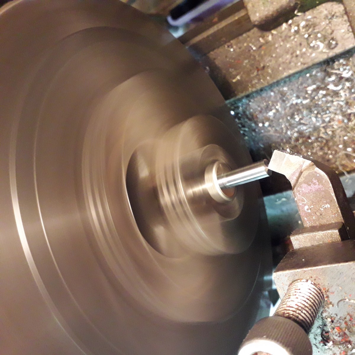

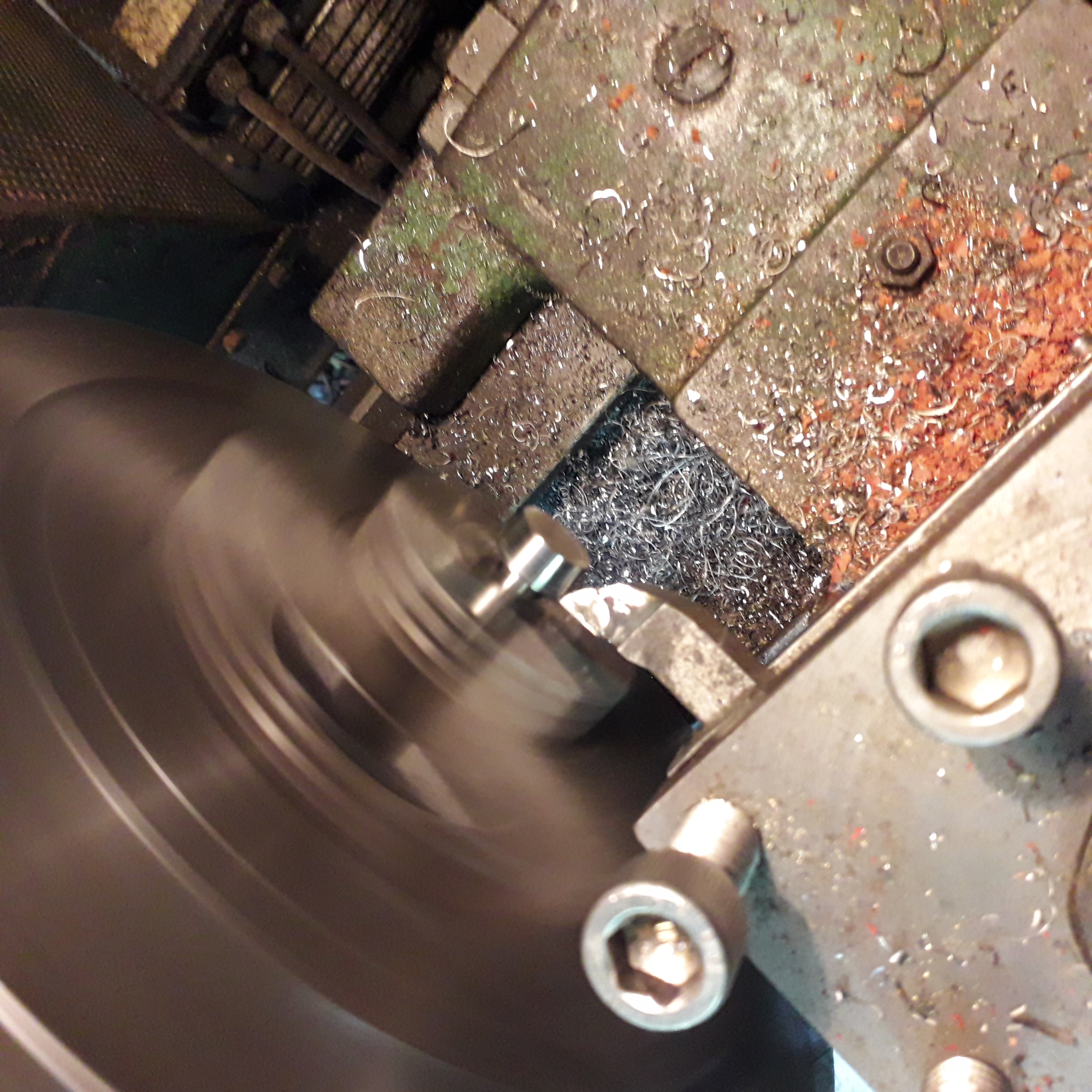

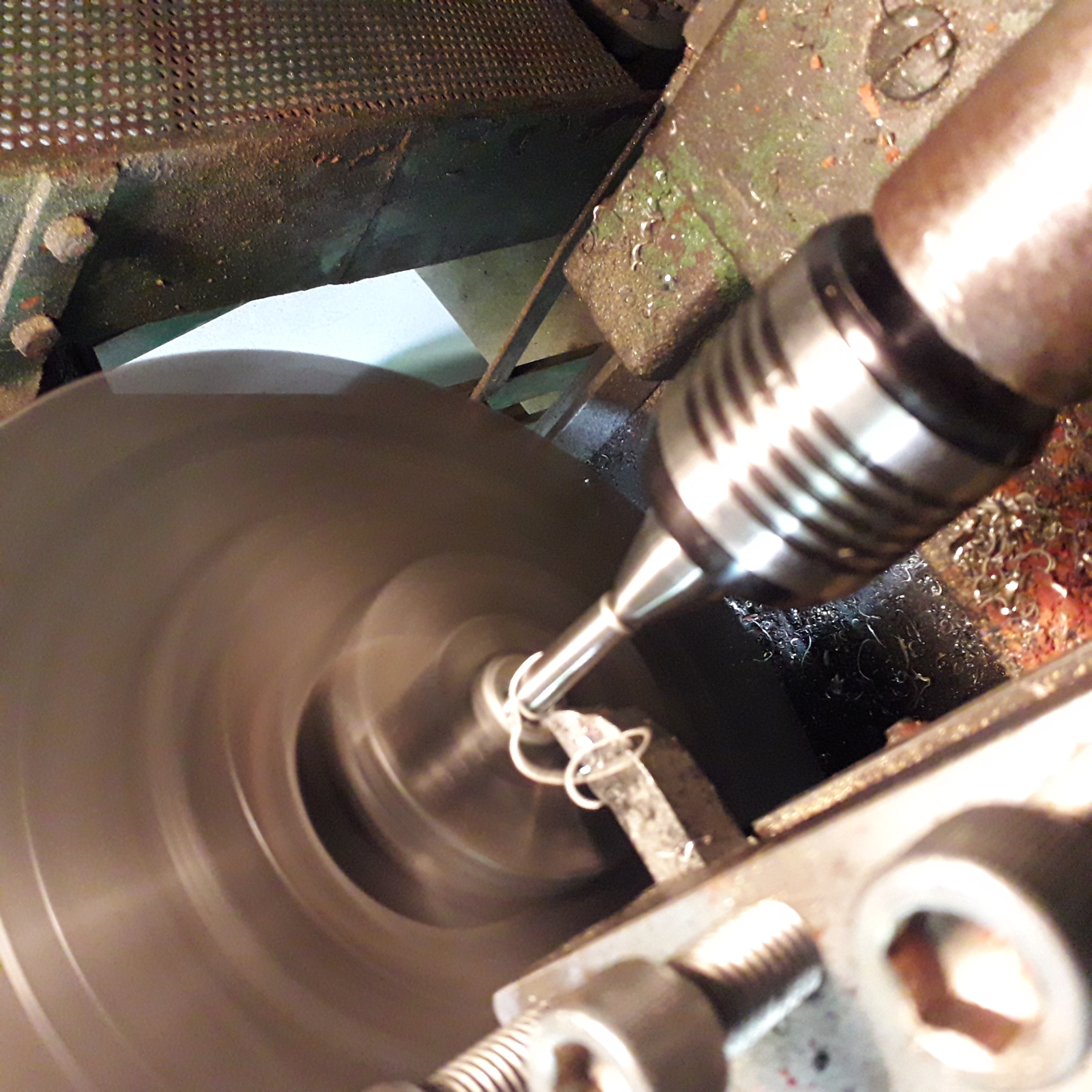

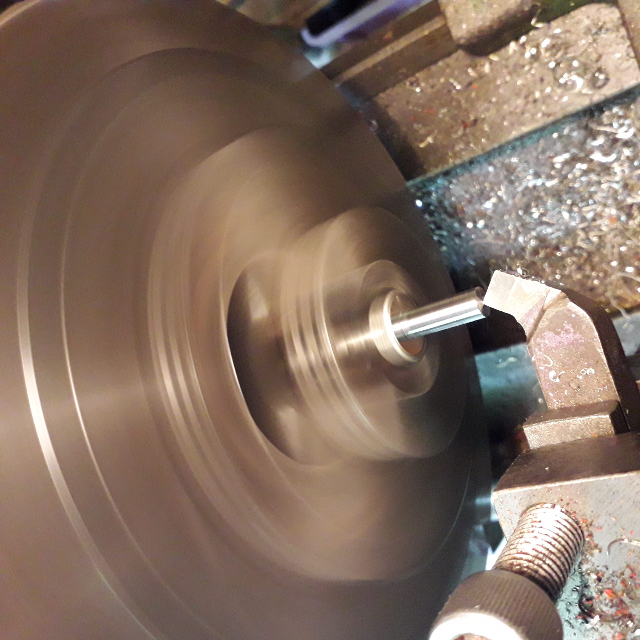

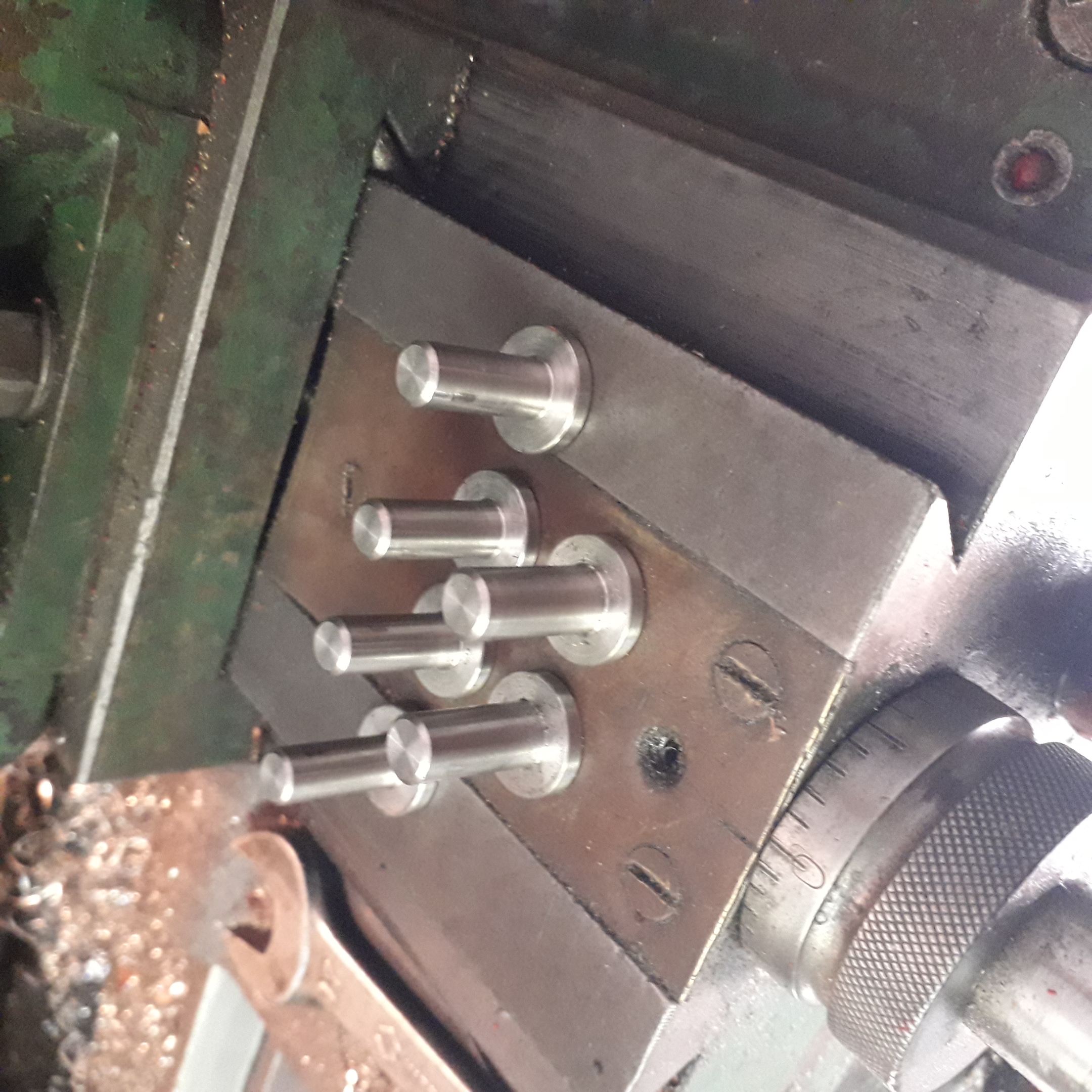

sinon pour faire les pions
les vis BTR de 10 vont bien
il me semble que leur tète fait 16 comme les ressorts ou très légèrement plus gros
(voir si le diamètre passe , il me semble que oui mais vérifiez , la modif date )
le diamètre intérieur correspond dés qu'on a enlevé le filetage (10 - pas 1.5 = 8.5)
voir si l'entée des ressorts ne s'est pas matée et que ça passe librement

#109 Message par Maxou » 10 mars 2018, 11:33
Dudu.13 a écrit : 10 mars 2018, 10:47 sinon pour faire les pions
Oui c'est ce que j'ai utilisé; ça va nickel.
J'avais mis une photo; peut pas remettre je sais pas quel serveur utiliser.

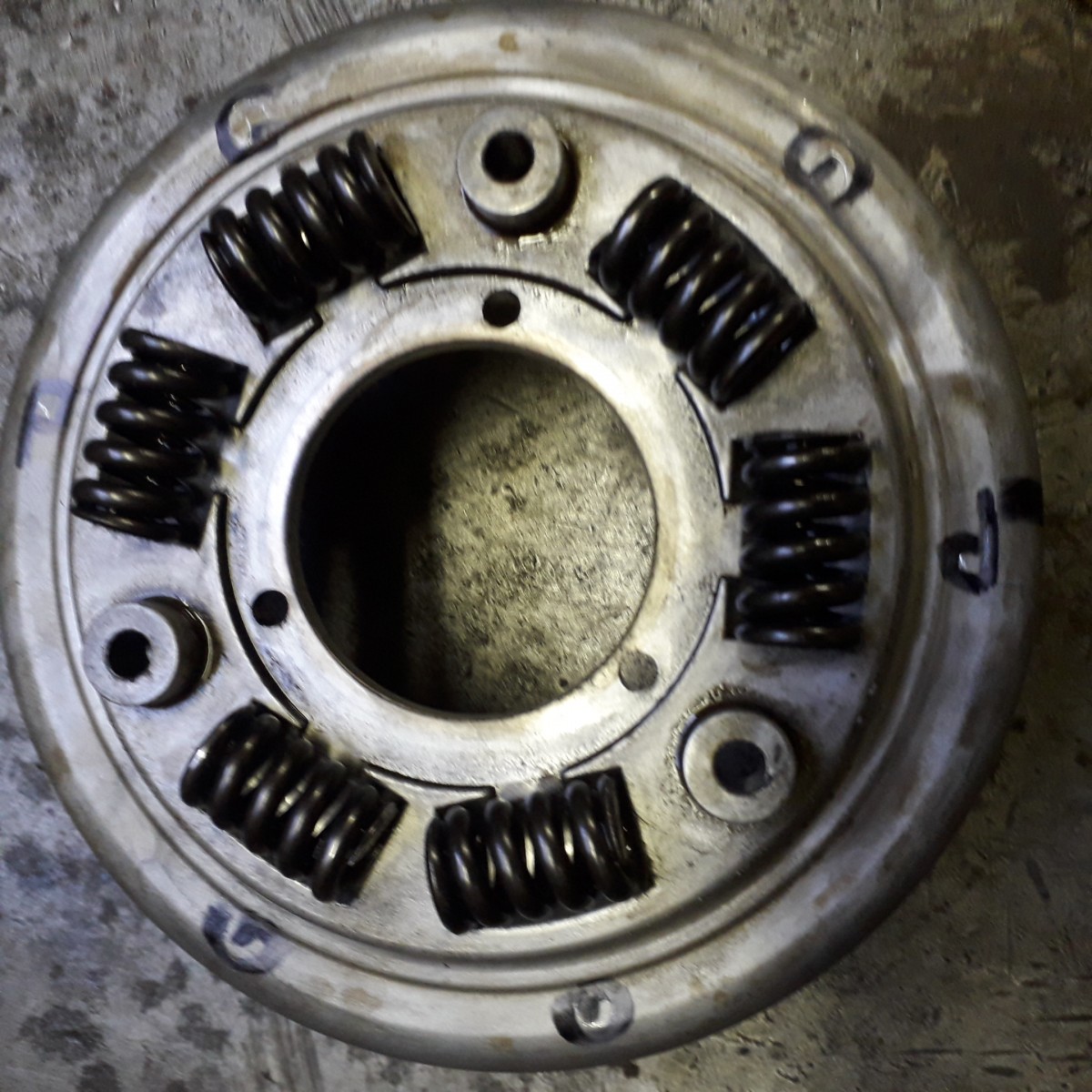

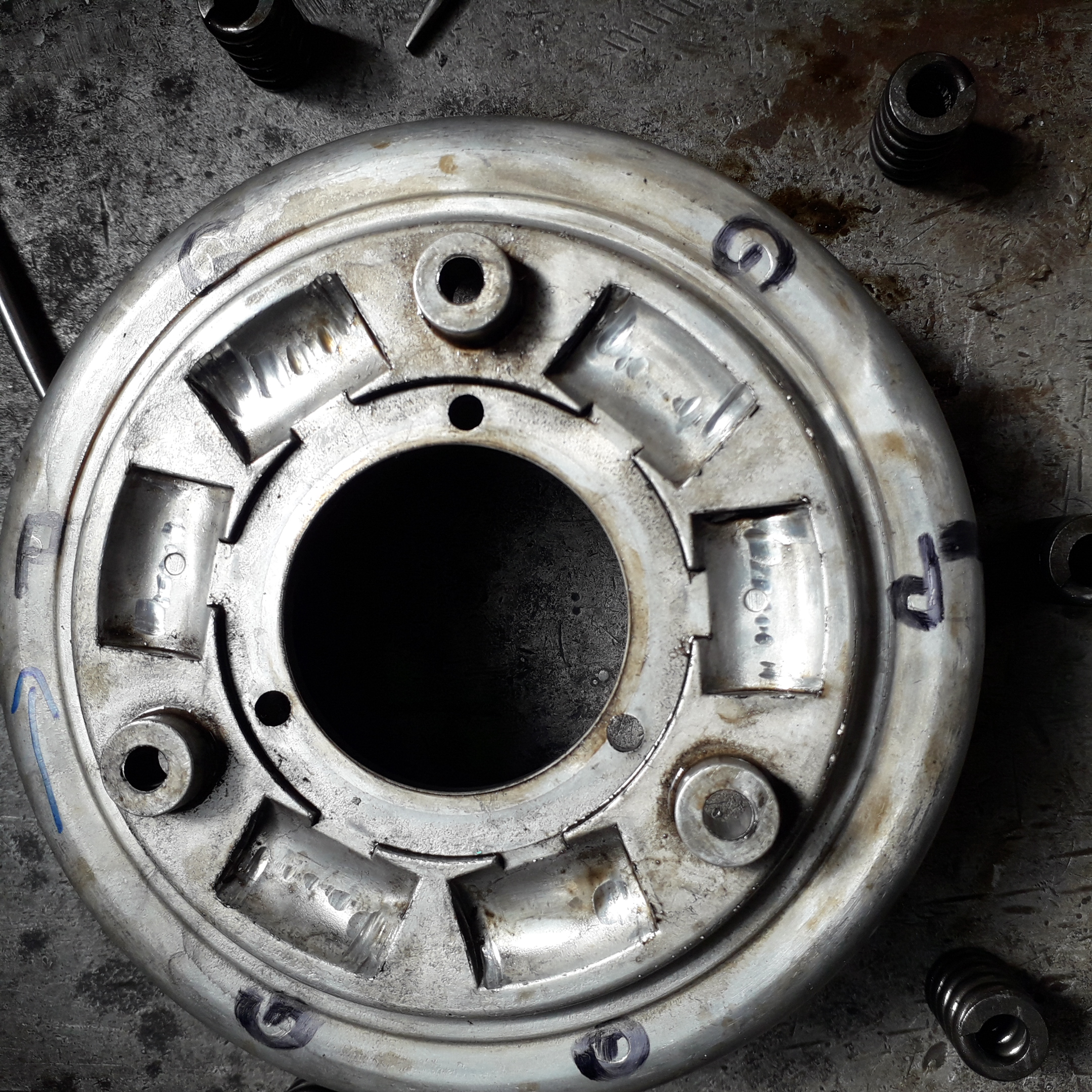

#117 Message par Dudu.13 » 15 août 2019, 21:33
Guiguy56 a écrit : 07 déc. 2015, 22:17 Ok, merci pour toutes ces précisions.
J'ai démonté ma cloche et je suis rendus compte qu'il y a deux type de ressorts, j'en ai 4 avec un diamètre de rond de 4mm et 2 de diamètre 3,5mm, avez-vous remarqué cette différence et noter leurs emplacement.
ATTENTION FAITES GAFFE
comme l'avait signalé Guiguy 56 §super
chose que je n'avais pas remarqué lors du calage de mes precedentes cloches :oops:
je confirme qu'il y a 4 gros ressorts de 3,8 mm de diametre de tor
et 2 de 3,5 mm
ils sont heureusement montés en face un de l'autre
mais pas rigoureusement diametralement opposés §roule
à noter que les plus ecrasés sont les 4 gros ressorts
reperez les donc si vous vous lancez

#118 Message par Dudu.13 » 15 août 2019, 21:45
je suis donc monté dans mon fourbi retrouver mon ancienne cloche ,
et après contrôle j'avais remonté comme un c-n les 2 petits ressorts du meme côté :@ §suicide
ceci dit ça a tres bien marché comme ça sans aucune vibration pendant environ 50 mk avant que je cale une autre cloche dont je ne sais comment je les avais monté sur cette derniere , mais qui a fait 100 mk avant que je pete mon carter
donc pas trop grave ,
mais tout de même mieux vaut les monter comme il faut
:oops: :oops: :oops:

#119 Message par Marcopolo » 15 août 2019, 22:18
Merci pour l'info §super
Heu, ils sont où les 2 plus fins ressorts sur ta photo ?
Messages : 9230
A remercié : 55 fois
A été remercié : 45 fois
#120 Message par Dudu.13 » 17 août 2019, 11:25
à droite et gauche sur la photo precedente repere P
( petit )
par contre le viens de voir que 2 reperes sont presents d'origine sous l'emplacement des petits ressorts

T'es sûr de ton coup Dudu (les petits et les gros ?)
Tu parles si ça se trouve, le p'tit jaune (pas celui que tu bois tous les matins Dudu §mdr ) sur la chaîne de montage, il avait fini la caisse de ressorts. Et comme il avait la flemme d'aller chercher une nouvelle caisse de ressorts, il en a pris 2 ressorts sur la ligne de montage d'à côté. §mdr §mdr
Mais plus sérieusement Dudu, pourquoi tu penses que les Japs ont mis 2 ressorts plus petits ???? Doit bien y avoir une raison ?
Messages : 9230
#123 Message par Dudu.13 » 18 août 2019, 21:42
je pense que c'est pour faire un amortissement variable
un peu comme on a dans nos fourches
les petits travaillent en premier et les gros juste au contact prennent le relai
mais bon justement les gros , c'est eux qui s'avachissent et branlent

sinon on m'avait demandé les côtes des pions :
diam des têtes 15,5 mm pour tous
et epaisseur 2,5 mm (possible 2 , mais j'ai voulu bien les tasser)
diam des queues :
8,1mm pour les petits ressorts (2)
7,4 mm pour les gros ressorts (4)
j'ai mis 0,4 en moins que l'interieur des ressorts
(qui font 8,5 et 7,8 ) pour que ça coulisse librement
et chanfreinné les queues
pour leur longueur sous tête, j'ai mis 18 mm pour faire une masse d'inertie afin d'essayer d'adoucir les cognements à bas regime de nos moteurs
( 18 maxi correspond à la longueur des petits ressorts comprimés à fond moins 1 mm )
( en plus la queue centre le ressort latéralement et évite à celui ci de se cambrer lors de sa compression )
on peut les raccourçir à 10 mm)
pensez à monter les 2 petits ressorts aux endroits répérés dans leur logement
[/u]

#125 Message par Dudu.13 » 18 août 2019, 22:40
les boulons ( anciennement rivets)
diam 1/4 UNF ( diam 6,35 avec un pas fin)
longueur sous tête 38 mm
partie lisse 14 mm
il faut les couper à 21,7 mm avec rondelle de 6 sous l'ecrou à l'int de la cloche ( ça passe)
et faudra réduire une douille de 7/16 eme ou de 11
car les ecrous sont au bord
je les ai montés au loctite FFF et poinçonnés[/b
