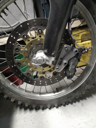

Salut, a moins que tu veuilles faire QUE de la route et des freinages de bourrins, le disque 320mm suffit largement ;)
Attention quand tu commandes ton disque, j'ai commandé un de 5mm, mais l'étrier est prévu pour du 4mm, j'ai du meuler dedans. Vérifie bien l'épaisseur du disque d'origine qui vas avec l'étrier.

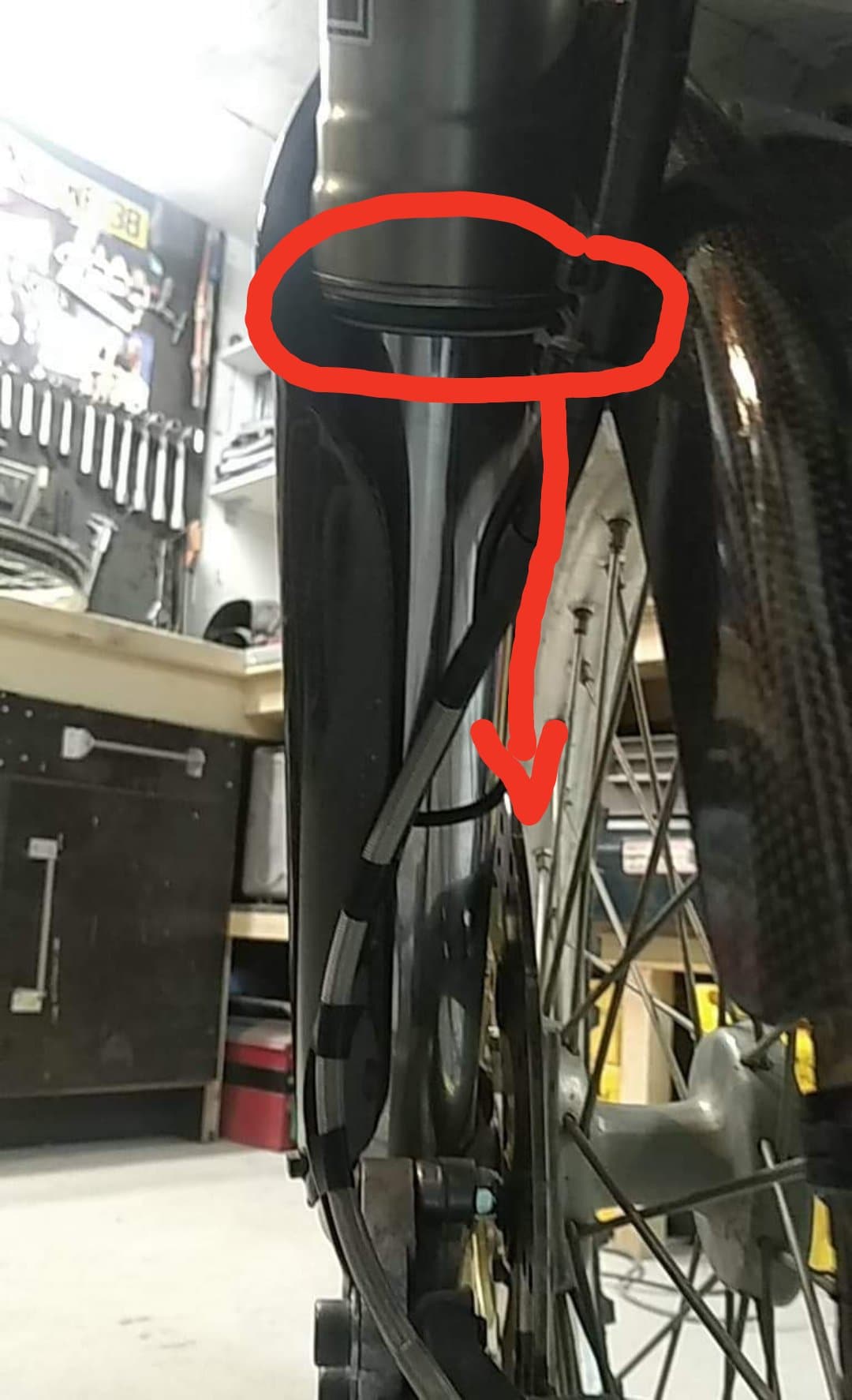

pk j ai essayer de monter un 4 pistons et bein cata sa passe nulle part
j ai du poncer le cul de l étrier ensuite déporté le disque et au final l espace entre le disque et le tube de fourche est trop étroit du coup sur une grosse compression je pense que tout explose
ducoup retour a un freinage d origine ktm avec pattes de déport
grrr

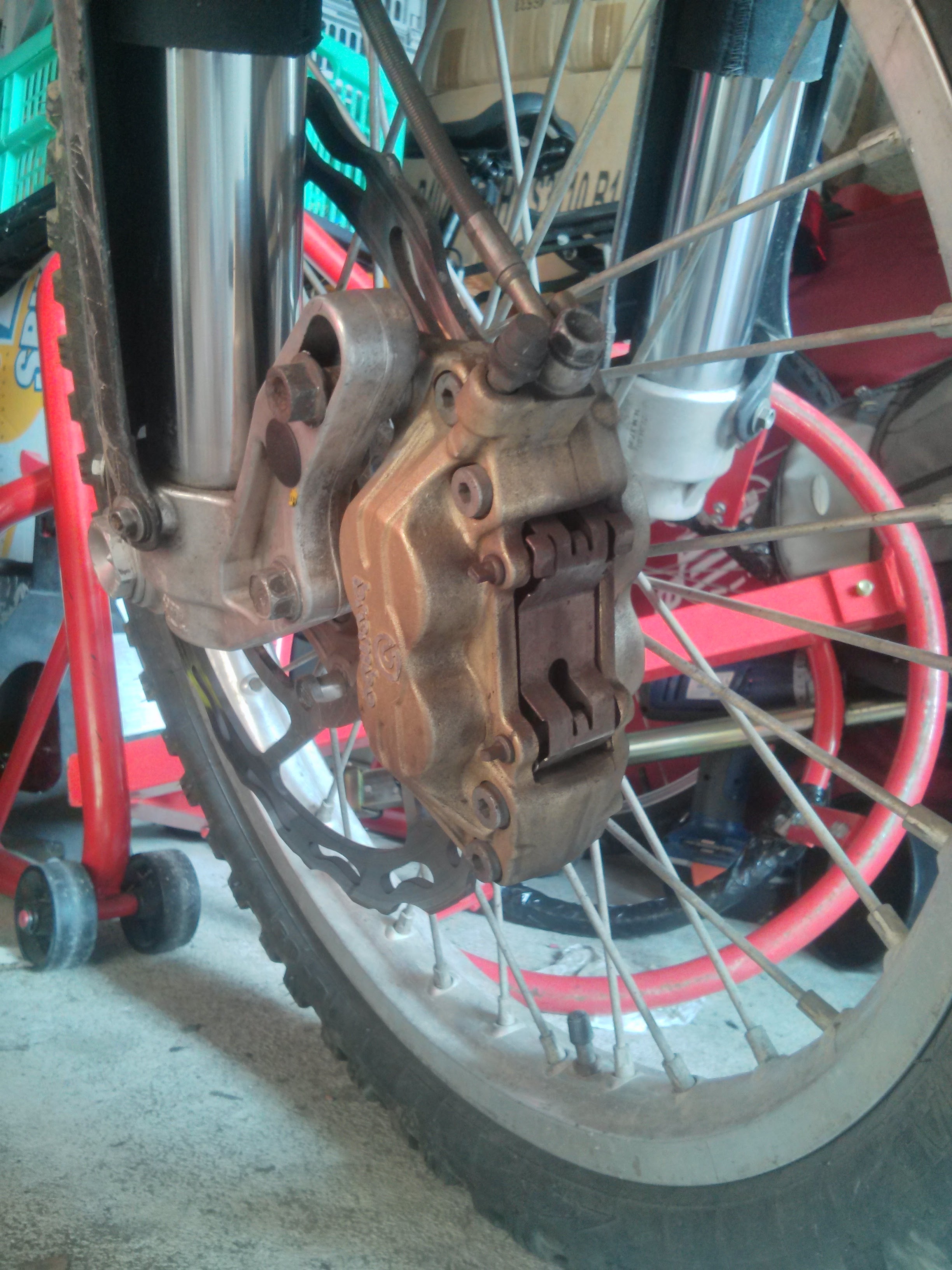

Les 4 pistons sont certainement difficiles à adapté sur les roues à rayons. J'avais regardé rapidement mais j'ai vite laissé tombé.
Pour la patte de déport, j'ai trouvé sur internet.

Perso je suis sur un 4 pistons et disque de 320.. ben je vais changer pour un double pistons car avec les crampons, même sur route, c'est chiant !
Et en TT ben c'est ultra chaud !
Faut toujours freiner à 1 doigt, si par erreur du met 3 ou 4 doigts, ben la roue est bloquée direct §kna
Sinon oui l'étrier à été limité de partout pour ne pas toucher les rayons... et encore je dois etre à 0.5mm des rayons...

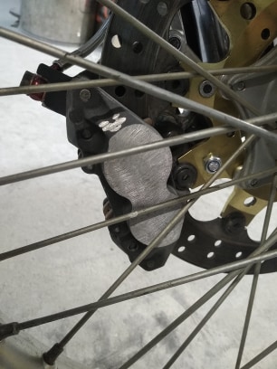

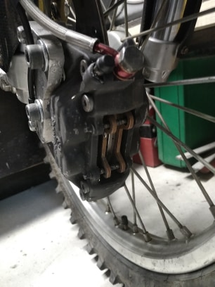

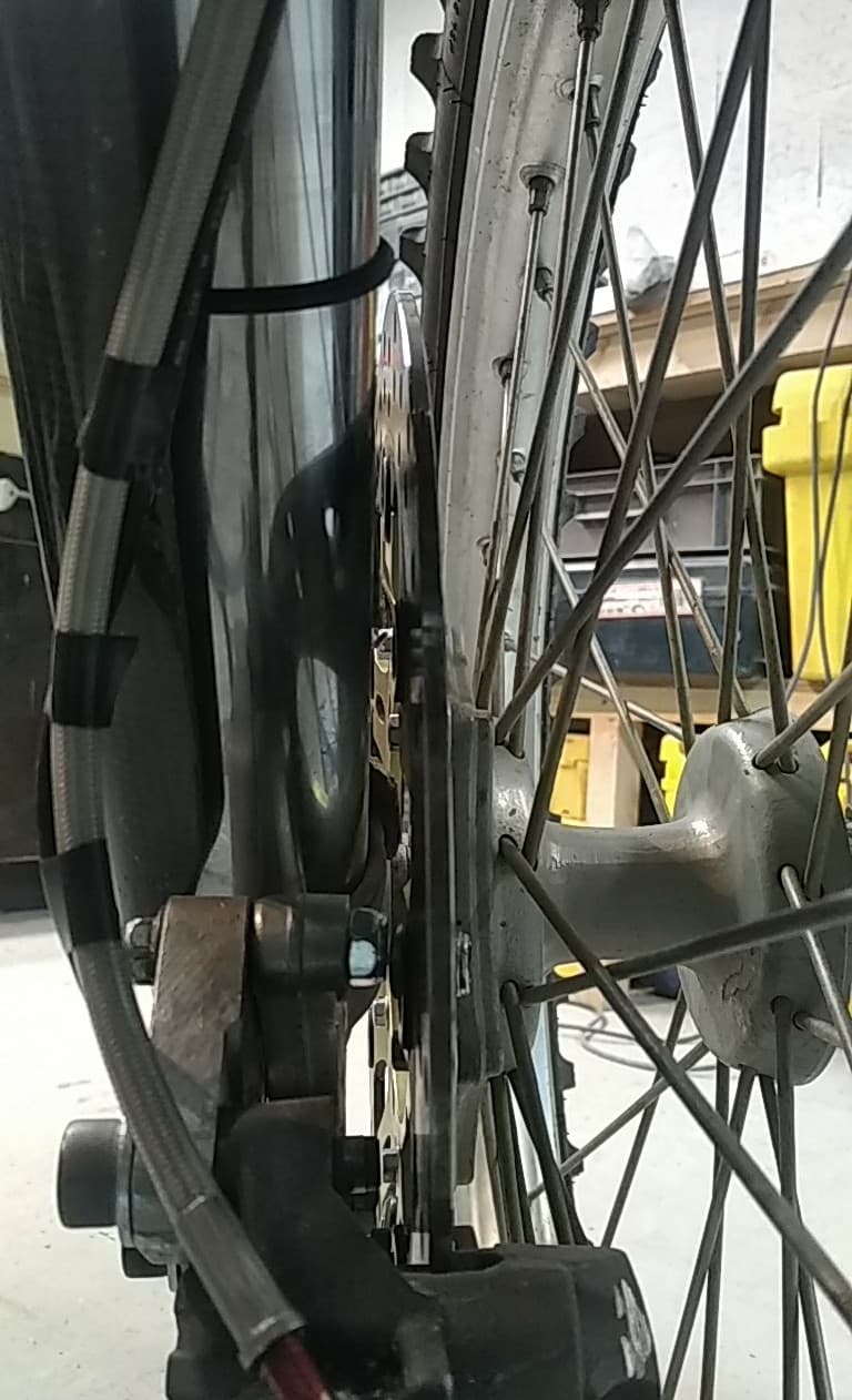

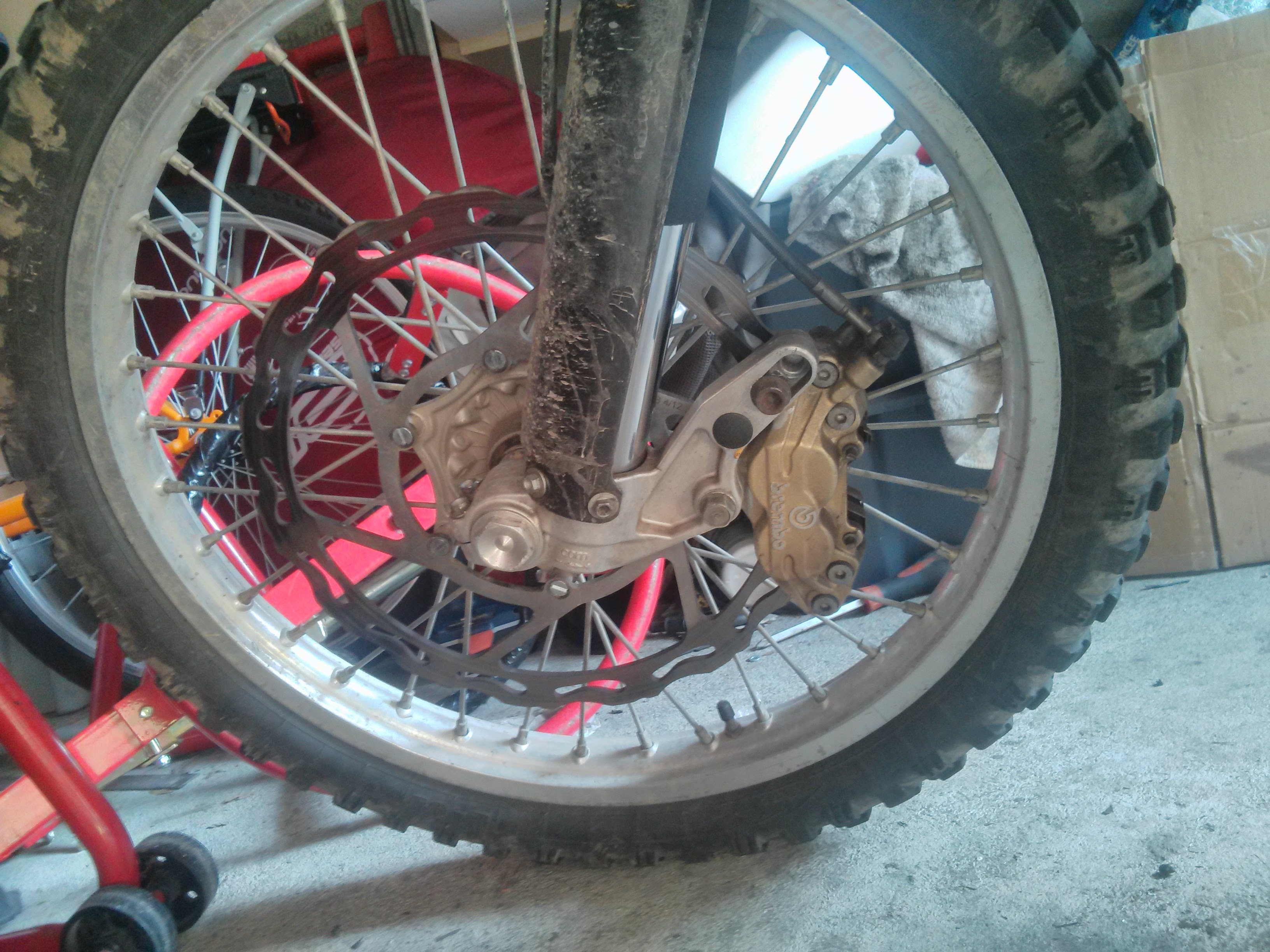

#120 Message par Geo74 » 31 mars 2020, 20:47
voila ce que j ai fait et on vois bien que sa passe pas

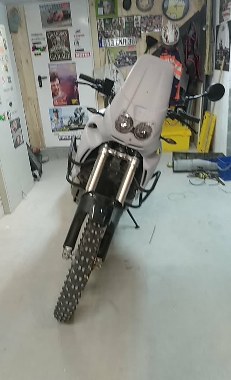

#122 Message par François4205 » 31 mars 2020, 21:07

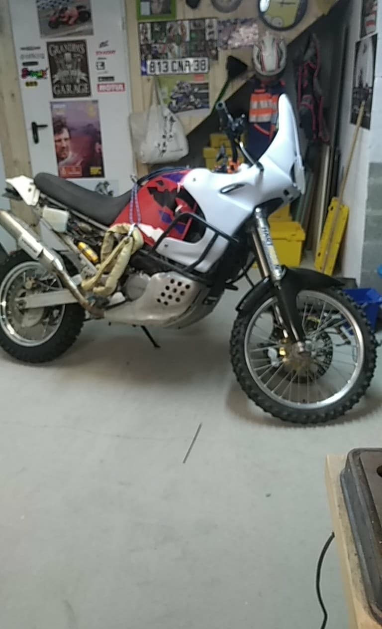

§super Sympa le garde boue
