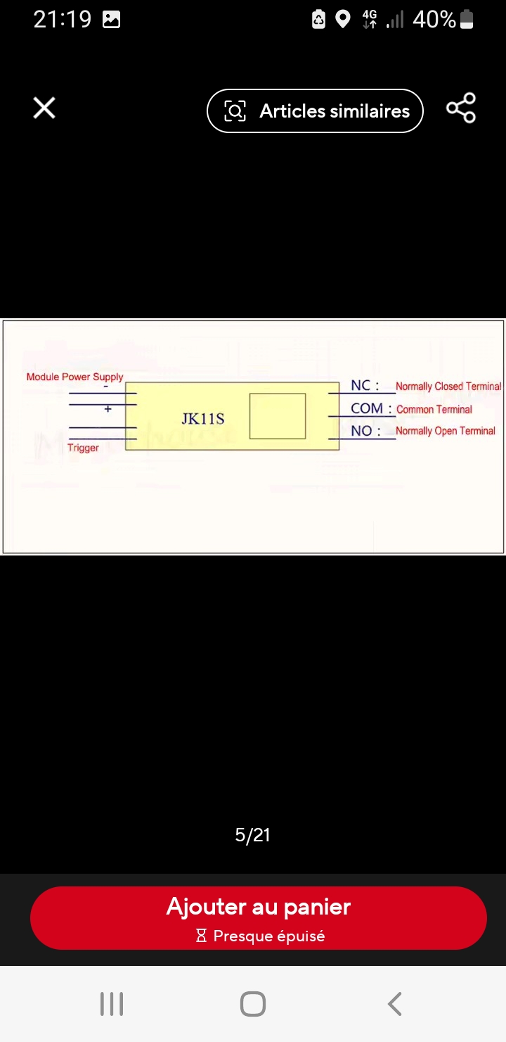

l'objectif lors d'un bref arrêt
c'est de garder alimenté tel et gps
afin d'éviter de tout rallumer en repartant !
( pas vital mais bien pratique ),
actuellement un capteur thermique me tient un relais collé tant que le moteur est chaud ,
mais la tempo varie beaucoup en fonction de la température exterieure
j'aimerai une coupure après une heure env

Ici, tu vas trouver une version 12V 120 minutes réglable bien-sûr.
https://fr.aliexpress.com/item/1005008965855080.html
DC12V 0-120Min
Once mode
1. The module Power-on, When triggered the relay is switched on, timer delay off.
Si tu as besoin d'un petit boitier, je peux en dessiner un et l'imprimer.

crois tu que si je shunte les 2 " triggers"
car je n'ai pas besoin de declencheur
ça va marcher ?
merci

Les explications ne sont pas des plus limpides.
J'essaie de trouver des explications plus claires ...
Messages : 7400
Re: alimentation gps et tel
#108 Message par Marcopolo » 08 déc. 2025, 23:28
Y'a aussi une version plus simple avec un seul timer.
Mais dans les 2 cas, je ne suis pas sûr et certain que ça réponde à ton besoin.
Aucune documentation digne de ce nom.

#109 Message par Dudu.13 » 08 déc. 2025, 23:29
j'ai compris qu'il fallait faire le declenchement de la tempo en faisant une impulsion à l'aide des 2
triggers §hein

#110 Message par Dudu.13 » 08 déc. 2025, 23:33
pour mon cas il faut que la tempo démarre à la coupure du contact
Messages : 7400

Dudu.13 a écrit : 08 déc. 2025, 23:33 pour mon cas il faut que la tempo démarre à la coupure du contact
Oui j'ai bien compris ce que tu veux.
Y'a pas besoin des triggers. C'est juste une fonction coupure retardée qu'il te faut. Mais c'est pas très clair si cette fonction existe.
Comme il n'y a pas de doc. je ne peux pas te jurer que ce genre de circuit le fait.
Je vais chercher un schéma plus simple.

#112 Message par Dudu.13 » 09 déc. 2025, 08:39
pas facile l'histoire ,
il faudrait que le relai gère la tempo
quand il est non alimenté ( contact coupé )
afin de ne pas créer un autre consommation en veille
ou alors en trouver un bipolaire , et qu'il coupe aussi son alimentation de gestion en fin de tempo ?
