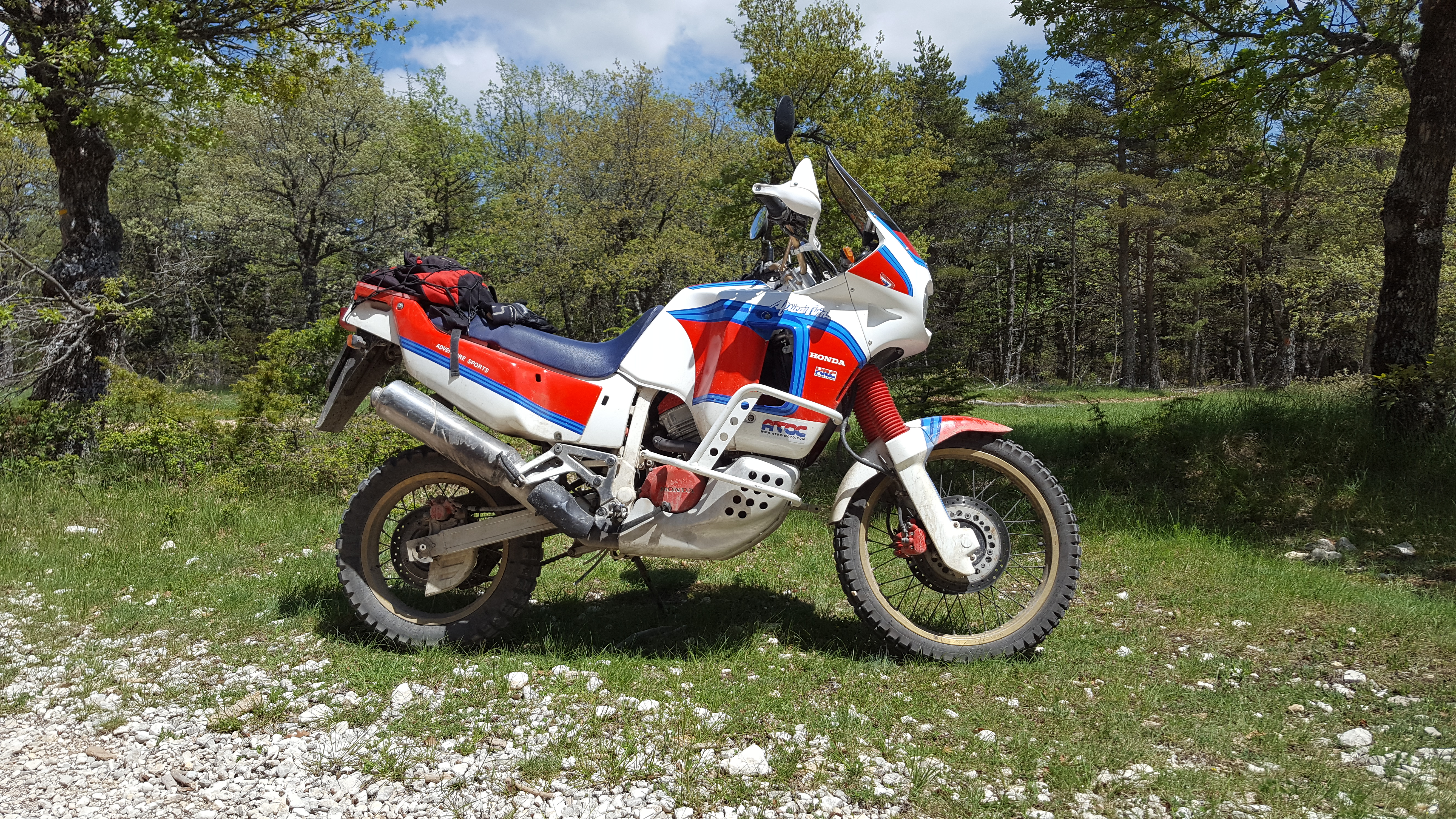

#1008 Message par Jeanmivd » 15 mai 2018, 11:47
Ouaiiiiiiiiiiiiiis c'est fait! §star
Le remontage terminé en catastrophe la veille du départ, le chargement dès potron-minet et... roule ma poule!
Ça commence après 80kms, M'mâ s'avachit gentiment §ouch
Oh, le 1er témoin de réserve qui s'allume timidement donc on quitte l'autoroute et un plein, un!
Elle repart comme une grande, ouf! (la pompe est shuntée ). Une fois la frontière passée, un léger doute sur la route, je m'arrête. Tiens, ma botte gauche est pleine d'huile :shock: petite pensée pour Lom2Lyon, le bouchon central du carter s'est fait la malle, il est resté bien au chaud dans le pare-carter §alut ! Bilan: 10min et 1 1/2 L d'huile perdues! Allé, gaz gaz gaz!
Purée comment elle tourne bien mieux, la belle! Et sans réglages de base, M'sieurs-Dames!
Les kms s'enchaînent, le Meeting se rapproche, les virolets se succèdent sur des routes bien sympa (ça promet pour les jours à venir) et tout à coup soudainement, un panneau "camping" au bord de la route, youpie!
Je décide de poursuivre jusqu'à Dieulefit histoire de faire le plein. La station a peine quittée un bruit de casserolette (comme un bruit de casserole en moins fort ) attire mon attention... arrêt donc, et oh stupeur, le cache pignon me tombe presque dans les mains . Je le sort et derrière qu'apercois-je ? Le Stefter pignon prêt lui aussi a se faire la malle §masqued ! Je sort mes clés imbus et la clé anglaise lorsqu'un Béhemiste s'arrête. Non Non, J'ai tout ce qu'il faut . Je sort les p'tites vis du pignon, les têtes sont cassées . Mauvais montage... bref, on recale tout ça et hop, au camping!
Purée... Après 3 mois de job inniterrompu, je suis au Meeting, avec M'mâ Tricafwin §youhou
Il reste bien évidement quelques retouches à faire mais bon sang quel pied! Sans avoir changé grand'chose, la belle est transfigurée Il me reste donc à ecrire:
A suivre 8-)

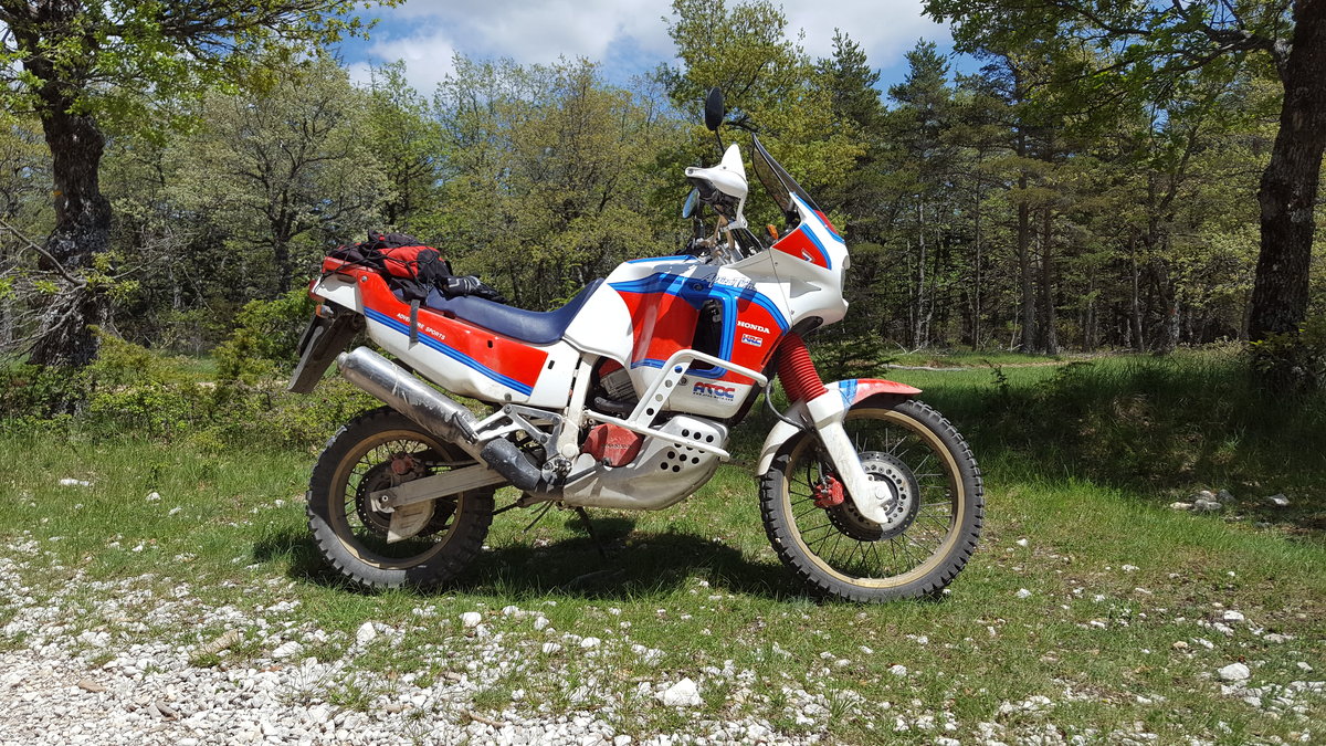

#1009 Message par Africa 13 » 15 mai 2018, 12:17
C'était couillu et tu l'as fait Jean Mi !
Bravo ;)
Re: M'mâ Tricafouine se refait une jeunesse! Les retouches
#1010 Message par Guiguy56 » 15 mai 2018, 12:26
§breuugg elle est superbe
Du coup tu a fait les finitions en même temps que le rodage :lol: :lol:
Super boulot, et très jolie décor, ça lui vas bien §super §super

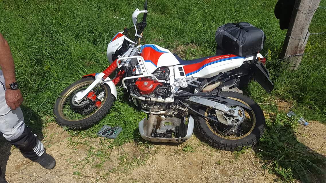

#1025 Message par Jeanmivd » 21 mai 2018, 22:17
Le Meeting s'est bien terminé, merci Mika et Kafrine, retour sur Lyon, peinard...
Quelques jours de repos, ça fait un bien! §chinois
Mais voilà... le trajet pour la Grok ne fût pas simple!
On pensait le souci résolu, mais aptrès 420kms de retour... <même peine
