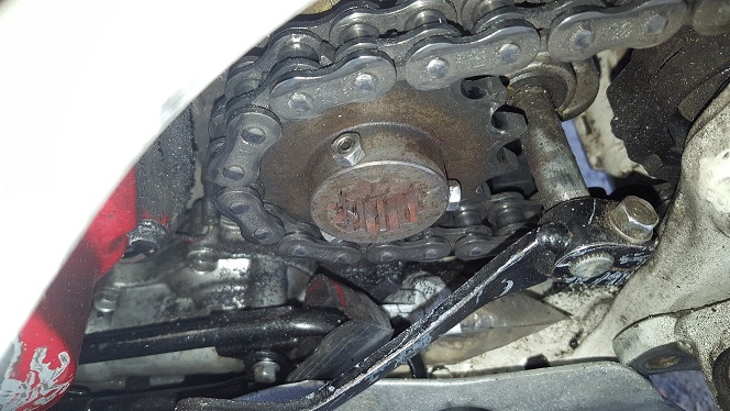

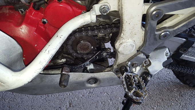

#1030 Message par Jeanmivd » 22 mai 2018, 12:58
Stefter a écrit : 22 mai 2018, 10:58 Redevisser ou casse des tétons..???
Casse des tétons!
Pignon 1.jpg (135.96 Kio) Vu 2136 fois
Pignon 2.jpg (116.88 Kio) Vu 2136 fois
Je pige pas... Certains ont bien surélevé leur RD04, sans problème. Je vais retourner mon basculeur et surtout vérifier l'alignement pignon-couronne.

#1031 Message par Africa 13 » 22 mai 2018, 13:27
J'avais eu le cas ... les têtons n'étaient pas bien en face de la gorge. §ouch
Dudu a meulé l'arrère du pignon pour qu'il soit parfaitement à fleur de l'ASB. Changement des têtons et depuis tout va bien (RD07a rehaussée)
Si ça peut aider. ;)

#1032 Message par Jeanmivd » 22 mai 2018, 13:44
Africa 13 a écrit : 22 mai 2018, 13:27 J'avais eu le cas ... les têtons n'étaient pas bien en face de la gorge. §ouch
Merci pour ton retour §chinois
Sur M'mâ les tétons tombent pile dans la rainure, vérifié avec Stef!
'Doit y avoir un effort latéral quelque part §heu

Re: M'mâ Tricafouine se refait une jeunesse! Les retouches
#1034 Message par Ptitscarabee » 22 mai 2018, 14:02
Jeanmivd a écrit : 22 mai 2018, 13:44
Vérifie l'alignement Pignon et couronne roue arrière. Peut être un problème au niveau des escargots ou du bras de oscillant.

#1035 Message par Dode38 » 22 mai 2018, 14:03
Ou une entretoise du mauvais côté :roll:

#1036 Message par Guiguy56 » 22 mai 2018, 14:16
Dode38 a écrit : 22 mai 2018, 14:03 Ou une entretoise du mauvais côté :roll:
J’ai eu la même réflexion que toi, mais pas sûr, car le disque de frein viendrait alors frotter sur l’étrier.

#1037 Message par TiTi » 22 mai 2018, 14:19
Pas trop possible d'intervertir il me semble ?

#1039 Message par Dode38 » 22 mai 2018, 17:12
Ou mauvaise/H.S. entretoise côté couronne §hein

#1040 Message par Bro7 » 22 mai 2018, 17:23
Sur la photo que tu as prise, tu as tiré le pignon où il se met dans cette position tout seul??
Parce que même sans les tétons, il devrait rester sur l'axe et ne pas sortir d'autant.
Dans quel cas quelque chose doit le tirer vers l'extérieur donc vérifier ton alignement me parait une bonne chose! ;)
Bon courage Jean-Mi! ^^

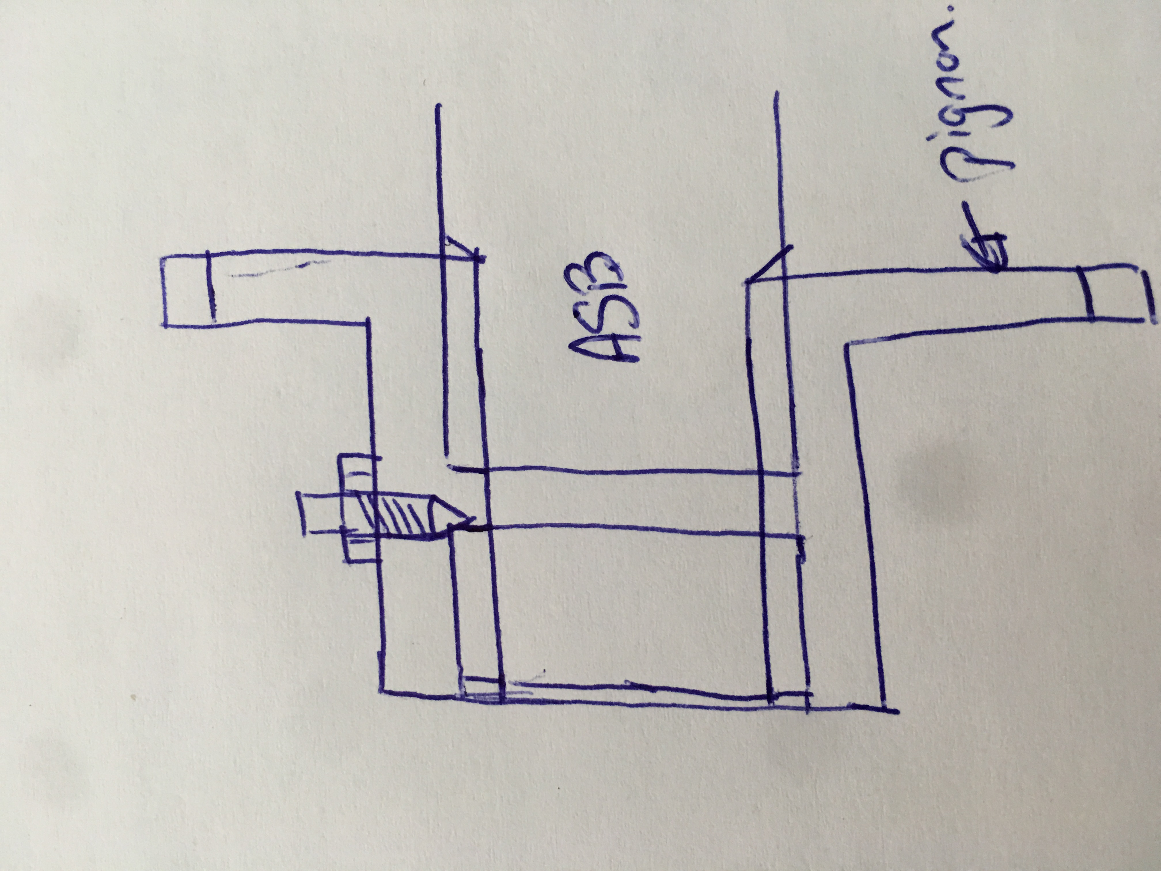

#1042 Message par Guiguy56 » 22 mai 2018, 17:51
J’ai eu le même problème au début sur ma RD04 (pignon pas à fleur de l’ASB) et je confirme le pignon sort de l’arbre quand les vis ne le bloque plus.
J’avait limés les cannelures en biseau afin que pignon rentre plus et après, plus de problème, juste vérifier de temps en temps le serrage des 3 vis.
#1043 Message par Guiguy56 » 22 mai 2018, 18:06
Voici en image mon explication, la vis était légèrement decallé par rapport à la rainure, ce qui usait prématurément les vis de maintient

#1044 Message par Jeanmivd » 22 mai 2018, 19:26
Merci pour toutes ces réflexions, les gars!
Pour rappel, croiser les entretoises d'axe de roue arr n'est pas possible, le disque ne tomberait pas en face des plaquettes ( §super Guiguy et TiTi).
Lors du remontage Stef est passé checker ce pignon, pour lui tout était nickel... Reste à vérifier le positionnement des tétons de vis ( ;) Re-Guiguy)
L'alignement est bon, contrôlé à la ficelle.
Une idée de Rolli, le positionnement du moteur?! Manquerait une entretoise quelque part, ce qui mettrait le moteur en travers?
Vais checker sur BP et sur le manuel d'atelier.
Et a part ça, si quelqu'un a une platine (ou distributeur) pour les conduites du radiateur d'huile, commun en tous cas aux 750cc, voire peut-être à tous les V52 équipés d'un radiateur...
Merci d'avance et merci pour tout vos retours, idées et suggestions §chinois
