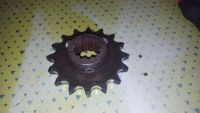

Bien vu, Maxou. Je rentre à l'instant, toutes les entretoises sont à leur place respective, ça c'est contrôlé.
Posé un pignon d'origine en lieu et place du Stef,
Pignon 3.jpg (98.86 Kio) Vu 1765 fois
J'ai bien sur remis le basculeur à l'endroit, remis la chaîne, retendu... Ca tourne rond.

Merci pour ces vérifications, ça me confirme que je n'ai pas merdé :mrgreen:
Et ça me rassure quand au mouvement du pignon, ouf §siffle

après environ 200kms rien à signaler.
Donc après avoir retourné le basculeur, remis un pignon d'origine et revérifier la tension et l'alignement de la chaîne, tout va bien, ouf!
Je referai un test avec le pignon Stefter, je vous redirait ça.
