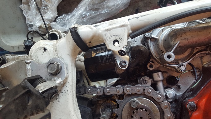

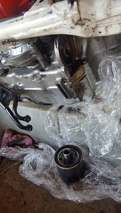

#1114 Message par Jeanmivd » 01 juil. 2018, 08:09
De l'avance!
Samedi après-midi, on s'y remet...
Une fois encore, M'mâ se couche
Dépose du filtre à huile (heureusement que je ne les serres jamais comme un ouf)
Pose du "distributeur"
Ca se passe bien... Mais ce distributeur a quand même bien pris, déjà!

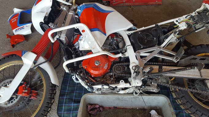

Filtre posé.jpg (112.8 Kio) Vu 1366 fois
On redresse la Belle, et , ballot de Jeanmi, l'a oublié de mettre la batterie en charge :cry:
Donc démarrage et contrôle de l'alternateur, c'est pour la prochaine...
En Charge.jpg (56.04 Kio) Vu 1365 fois
A re-re-re-re suivre §huhu

hummmmm....deux questions: je n'ai pas compris ce que tu fais en couchant mamie?

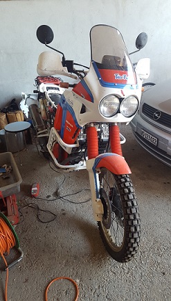

et comment as tu peints ta bulle? de l'interieur en rouge? par dessus le stickers trica fouine collé avant?

J'ai remplacé le petit bloc (distributeur) entre le bloc-moteur et le filtre à huile qui reçoit les conduites du radiateur d'huile.
La Belle est couchée pour minimiser la perte d'huile ;)
Pour la bulle, feuille auto-collante rouge, pliée puis découpée à la forme (enfin plus ou moins, hein §siffle ) puis posée sur la bulle démontée.
L'autocollant "TricaFwin" posé en finale! 8-)
