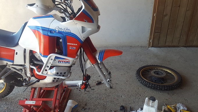

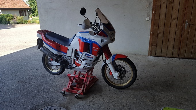

#1134 Message par Jeanmivd » 10 juil. 2018, 21:06
Voilà voilà...
Donc hier soir, changement de roues et surtout de plaquettes.
pREPA 1.jpg (137.7 Kio) Vu 1627 fois
Donc M'mâ sur le lève-moto, on vire les roues et on les remplace par les roues montées en Cont-Escape.
Disques quasi-neufs avec des plaquettes neuves, ça le fait bien 8-)
Pis surtout, surtout, un gros lavage! Les experts du SAN Service des Automobiles et de la Navigation) apprécient!
Donc Madâme à la sortie de ses ablutions:
(170.14 Kio) Téléchargé 464 fois
Ne reste plus qu'à... Croiser les doigts? Brûler un cierge? Un sacrifice quelquonque?
Bref, vivement 14h45... Par belle ou par laide, je saurai §huhu

#1139 Message par Jeanmivd » 11 juil. 2018, 19:04
Echec à la 1ère tentative!
Bon, soyons honnête, c'est un 1/2 échec...
Ca commence pas trop bien avec un:
- N° de cadre pas bien lisible (voyez, là, on ne sait pas si c'est un "3" ou un "8")...
- Le contacteur de frein arrière déclenche trop tard...
- Les disques de freins sont bon mais leur aspect bizarre??? (18 mois au chaud puis froid, au sec puis à l'humidité), vais leur mettre un bon coup de toile!
-Ah pis là c'est dommage, il manque la sangle de selle, c'est obligatoire! C'est stupide (dixit l'expert), aucun(e) passager(ère) ne se tiendrait là mais c'est la loi.
Donc RDV le 15 août pour la 2ème visite, facturée en passant 50.-!
Et une grande pensée pour TiTi, me suis bien marré: Hier soir, occupé aux dernières p'tites bidouilles, je tends volontairement un peu trop la chaîne.
Réflexion de l'expert: "pour une fois que je voit une chaîne correctement tendue!" §mdr §mdr §mdr
Donc encore une fois, et certainement la dernière: à suivre!

#1145 Message par Jeanmivd » 22 juil. 2018, 18:43
Guiguy56 a écrit : 22 juil. 2018, 16:09 Bonne bricoles sous le ☀️☀️☀️☀️
Merci Guiguy §bise Bon en fait c'est sous le couvert, et au chaud. §bronze Ca me change de cet hiver dans la grange §malade
Pour ce qui est des travaux...
Encore une fois:
je démonte les carénages ARR (en me disant qu'il y a un truc à corriger) et je pose cette satanée sangle de selle, ça c'est fait! §yah
Ce qui me fait penser, encore, que je n'ai toujours pas remis la main sur la serrure de coffret §triste §triste
Ah, avant de remonter les carénages, le truc à corriger, c'est mettre du "souple" entre les trous de ces carénages et le métal des vis et rondelle (Bébert...)
donc un bout de chambre à air qui traîne, une paire de ciseaux et hop! §robot
Et c'est le moment de la faire, pasque-là... Encore une retouche à prévoir!
Pis z'avez vu, derrière les vis... le truc qui me tombe dans les mains??? Ce satané collier de câble-compteur, le salaud!
Naan j'ai point éternué! Mais je profite de passer le câble-compteur correctement et de le maintenir avec ce fameux coillier, voilà qui est fait :mrgreen:
Le reste? Toilé les disques, mais sans succès, cet aspect bizarre est toujours présent. Reposé l'indicateur de charge de chez "Joerg",
poutzé quelques trucs... 2-3heures bien occupées, sans oublier des rangements entre la grange et le couvert.
Un chouette bon dimanche sans stress, avec à la clé un résultat bien sympa. Je l'ai bien méritée, celle-là §verre

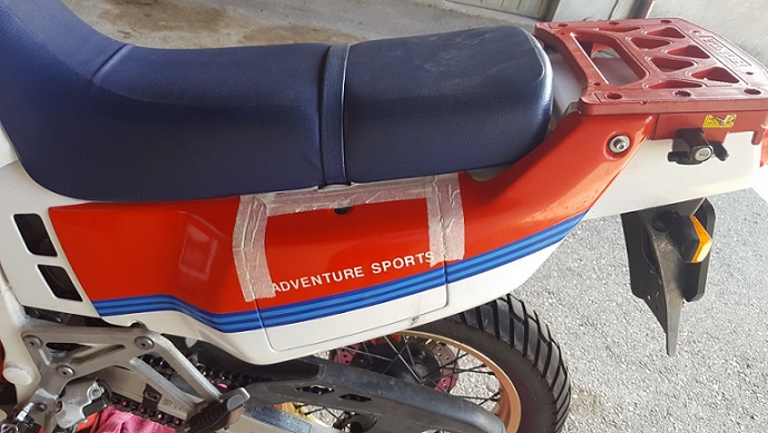

#1147 Message par Guiguy56 » 22 juil. 2018, 19:46
C’est de la bande le masquage carrosserie que tu as mis pour tenir la porte du coffre latérale?
Si c’est le cas, fait gaffe car très dure à retirer lorsqu’elle a pris l’eau et le soleil.
Re: M'mâ Tricafouine se refait une jeunesse! Ouaiiiiiiiiiiis!
#1148 Message par Jeanmivd » 22 juil. 2018, 20:36
Picsou a écrit : 22 juil. 2018, 19:24 Beau boulot Jeanmi §super
Merci mon Guiohm! Oups, mon Picsou! 8-)
Guiguy56 a écrit : 22 juil. 2018, 19:46 C’est de la bande le masquage carrosserie que tu as mis pour tenir la porte du coffre latérale?
Je sais, Guiguy... Mais si elle ne devait prendre que l'eau et le soleil, M'mâ... Ca va le faire. Merci de t'en soucier §bise §tchin

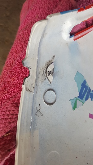

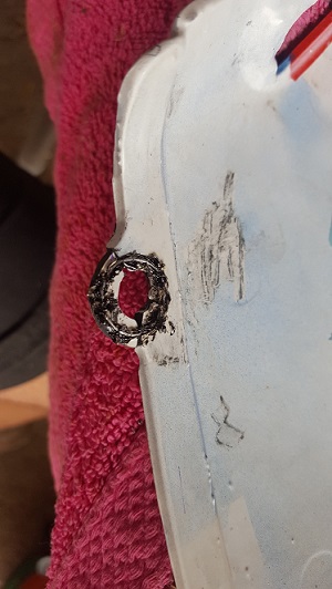

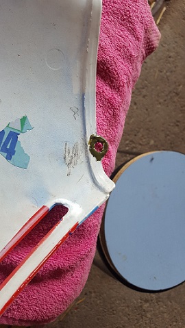

#1149 Message par Jeanmivd » 28 juil. 2018, 19:55
Par ce bel après-midi, précedé d'une seille telle vache qui pisse (comme on dit par chez nous), 2-3 bistouilles au menu.
Démontage du garde-boue et des fourreaux puis passage au décapant, histoire de clore le chapitre "peinture de guerre".
Pendant que j'en suis au chapitre carrosserie, démontage du carénage avant gauche pour réparer.
Un bout de casse, un peu de fil de fer, quelques coups de scie et de lime et vive le fer à souder :D
Un peu de soupe de Lego et ça le fait bien!
Demain, à moins d'une Via, ce sera l'accroche du bas, vers le radiateur...
#1150 Message par Guiguy56 » 29 juil. 2018, 03:53
Tu aurais dû trouver une tête de bonhomme LEGO albinos pour rester dans la teinte du carénage :lol: :lol:
Belle réparation, tu as chauffé le fils de fer pour l’enfoncer dans le plastique, ou tu l’a juste recouvert de ta mixture?
