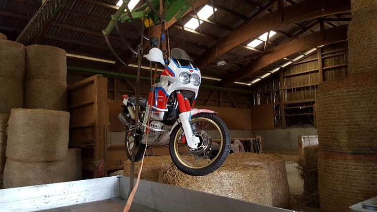

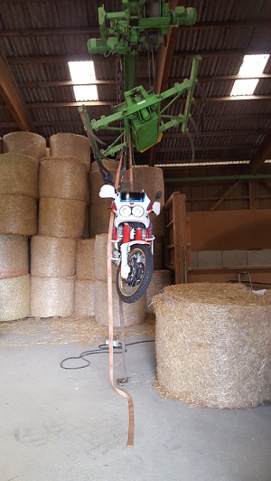

A défaut de rouler, M'mâ apprend à voler :mrgreen:
Au moins elle est rentrée, on va aviser §snif

Jeanmivd a écrit : 14 août 2018, 21:02 Image
Marrant cette photo, on dirait que M'mâ Tricafouine se fait enlever par un drone géant :o
Re: M'mâ Tricafouine se refait une jeunesse! Ouaiiiiiiiiiiis!
#1158 Message par Jeanmivd » 14 août 2018, 22:15
Marcopolo a écrit : 14 août 2018, 22:13 Marrant cette photo, on dirait que M'mâ Tricafouine se fait enlever par un drone géant :o
J'ai eu une vision moins sympathique, moi... §mdr
