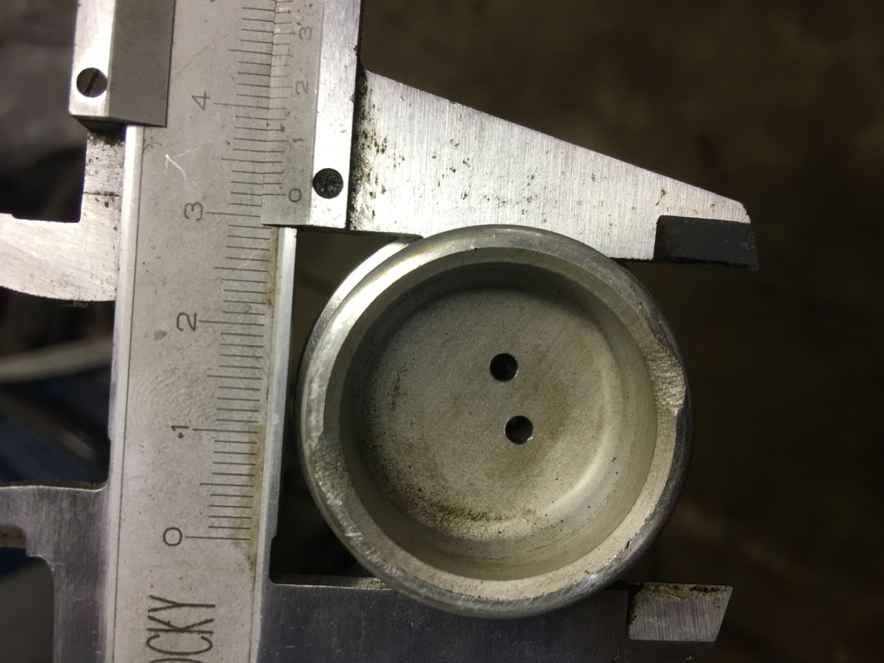

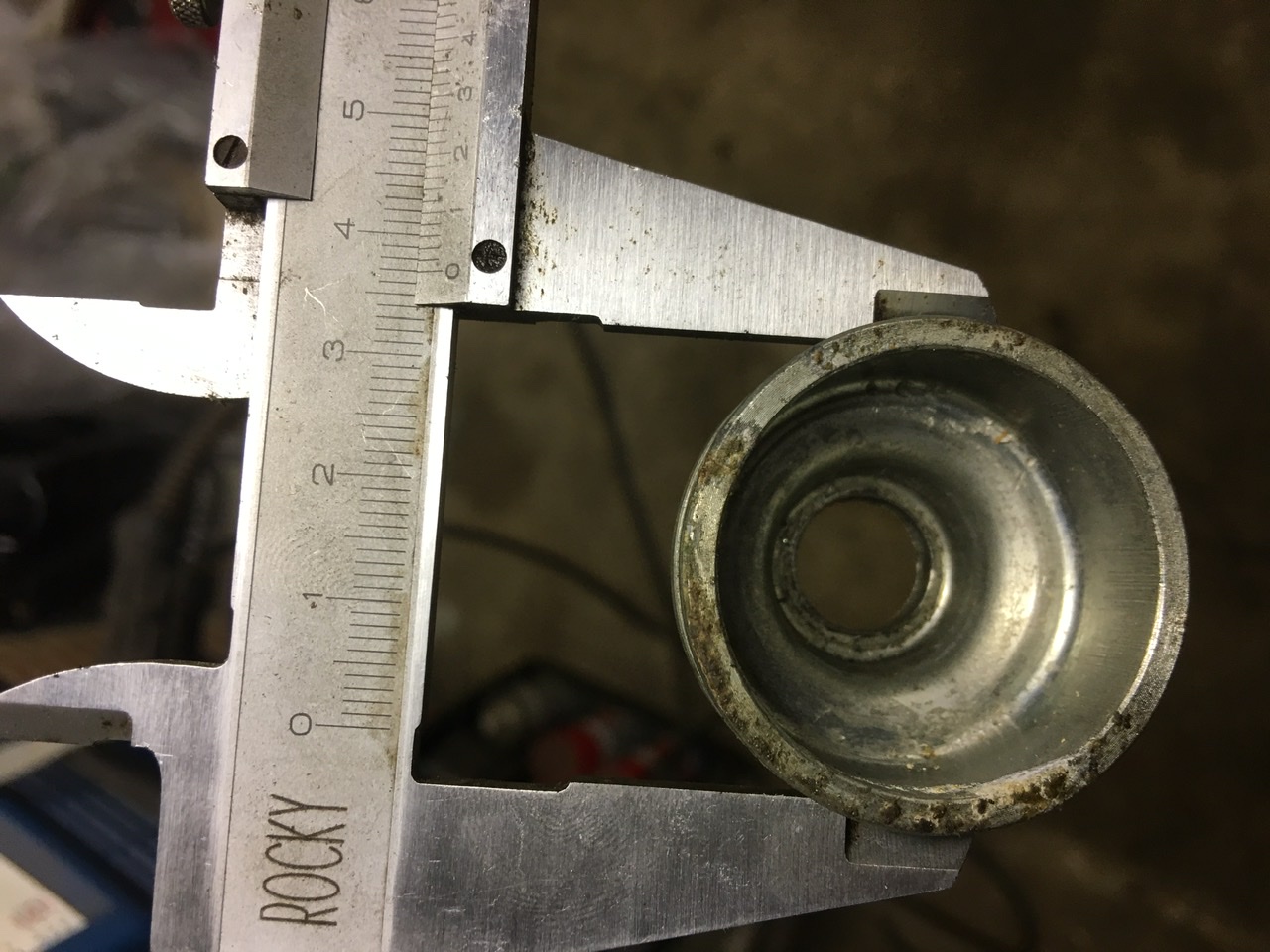

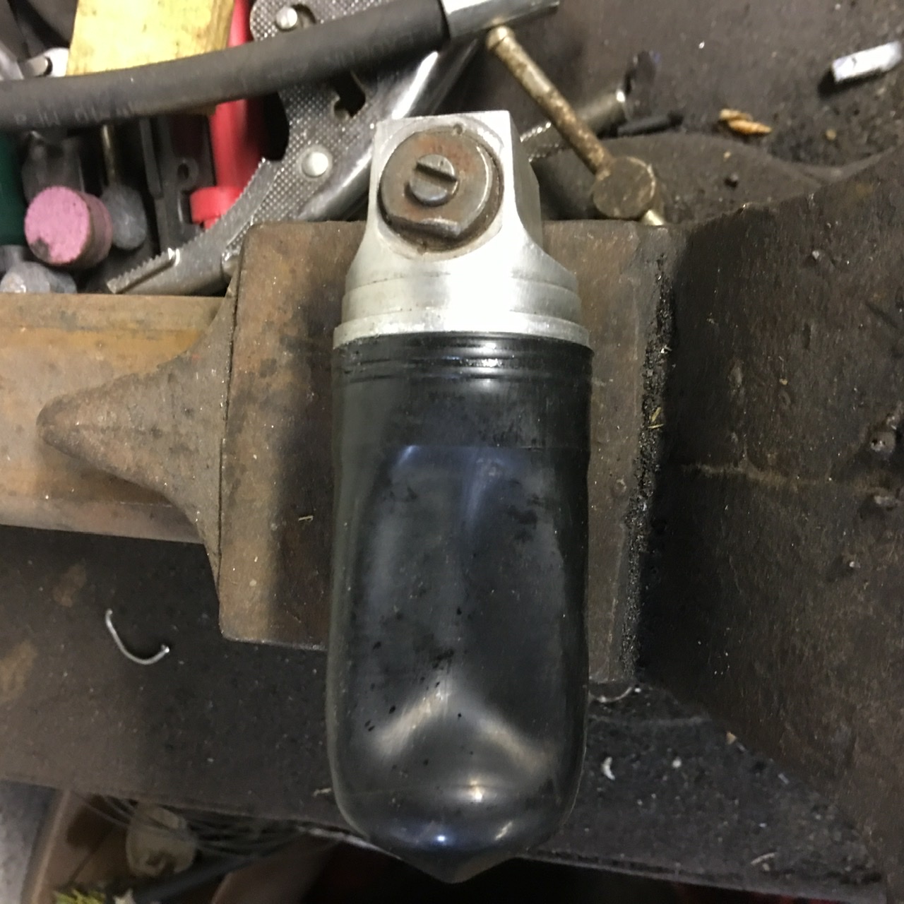

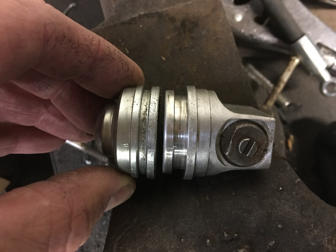

#147 Message par Guiguy56 » 05 oct. 2020, 19:22
Voici les mesures, je confirme, pas possible de monter la vessie sur le couvercle d’origine de la bonbonne, il faut passer par la case fabrication ou trouver un couvercle adaptable.
