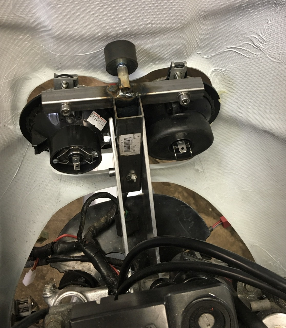

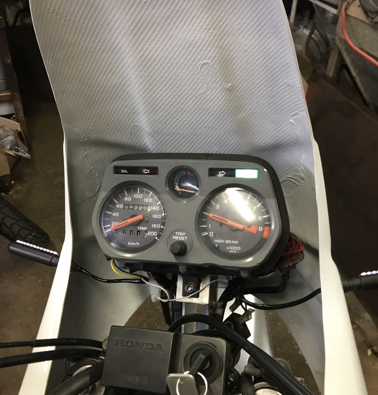

#135 Message par Guiguy56 » 07 févr. 2020, 17:18
Ça y est, je suis dans la phase adaptation de la tête de fourche Boano §chaud.
J’ai fais repeindre un second habillage et réservoir afin de conserver toutes les pièces d’origine.
Tout est loin d’être terminé, mais voici quelques photos.
Je scotch le tout pour bien la positionner
Il y a quelques pièces que j’ai fais en métal car pas de possibilité de souder le l’alu (du moins pour l’instant)
Fixation des attaches connecteur d’origine et du compteur.
Et ce midi, petit essai artistique §peintre
Voilà pour le moment.
La suite la semaine prochaine.

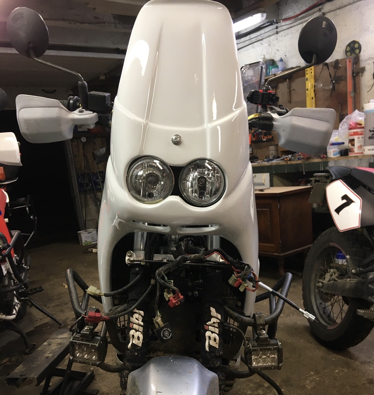

#138 Message par Guiguy56 » 27 févr. 2020, 09:44
Bon allé, je vous montre la suite :roll: .
Elle est loin d'être complètement terminé, mais elle roule et elle a déjà emprunter des chemins boueux
Alors, j'ai fais la pose de l'habillage complet blanc, et remplacement du garde boue arrière de T@ par un de XLM 600, il a fallu arrondir un peu la traverse arrière au maillet §siffle .
Fixation de la tête de fourche sur le réservoir via des silentblocs, idem au niveau de l'araignée.
Réduction du jeu entre le réservoir et le cadre en y glissant un morceau de caoutchouc.
pose de clignotants avant avec led diurne intégré, j’aime bien :lol:
Collage d'une fixation dans le partie basse de la tete de fourche Boano afin de ce prendre sur le renfort d'origine.
je vous mets la suite tout a l'heure ;)

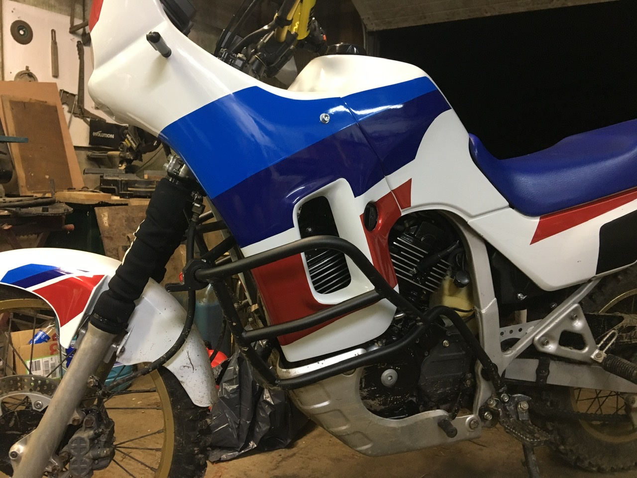

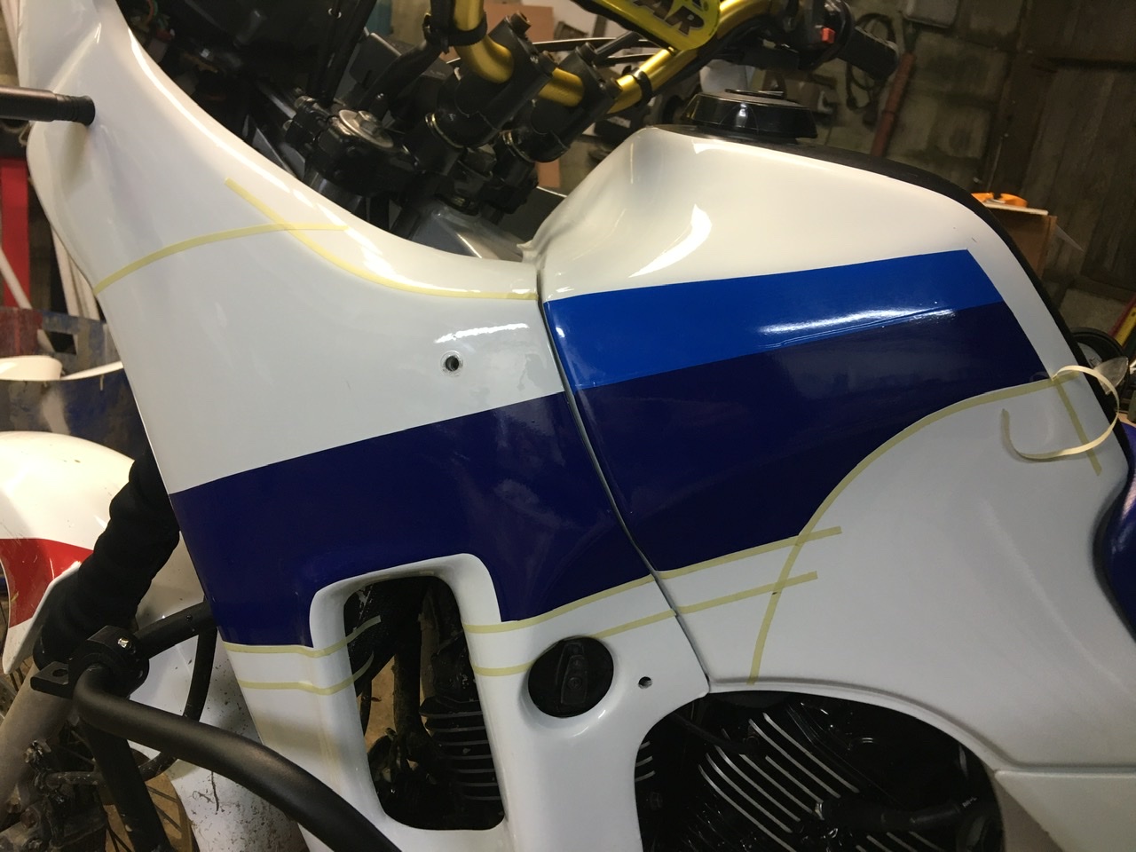

#141 Message par Guiguy56 » 27 févr. 2020, 12:54
La suite,
Maintenant que tous les points de fixation sont défini, j’assemble le tout et je lui dégourdi un peut les crampons autour de la maison §gaz §gaz
Maintenant passage à l’étape deco §chaud
Elle aura les couleurs des @T mais pas une copie parfaite.
C’est partie, j’ai mon idée en tête et je me lance §youhou

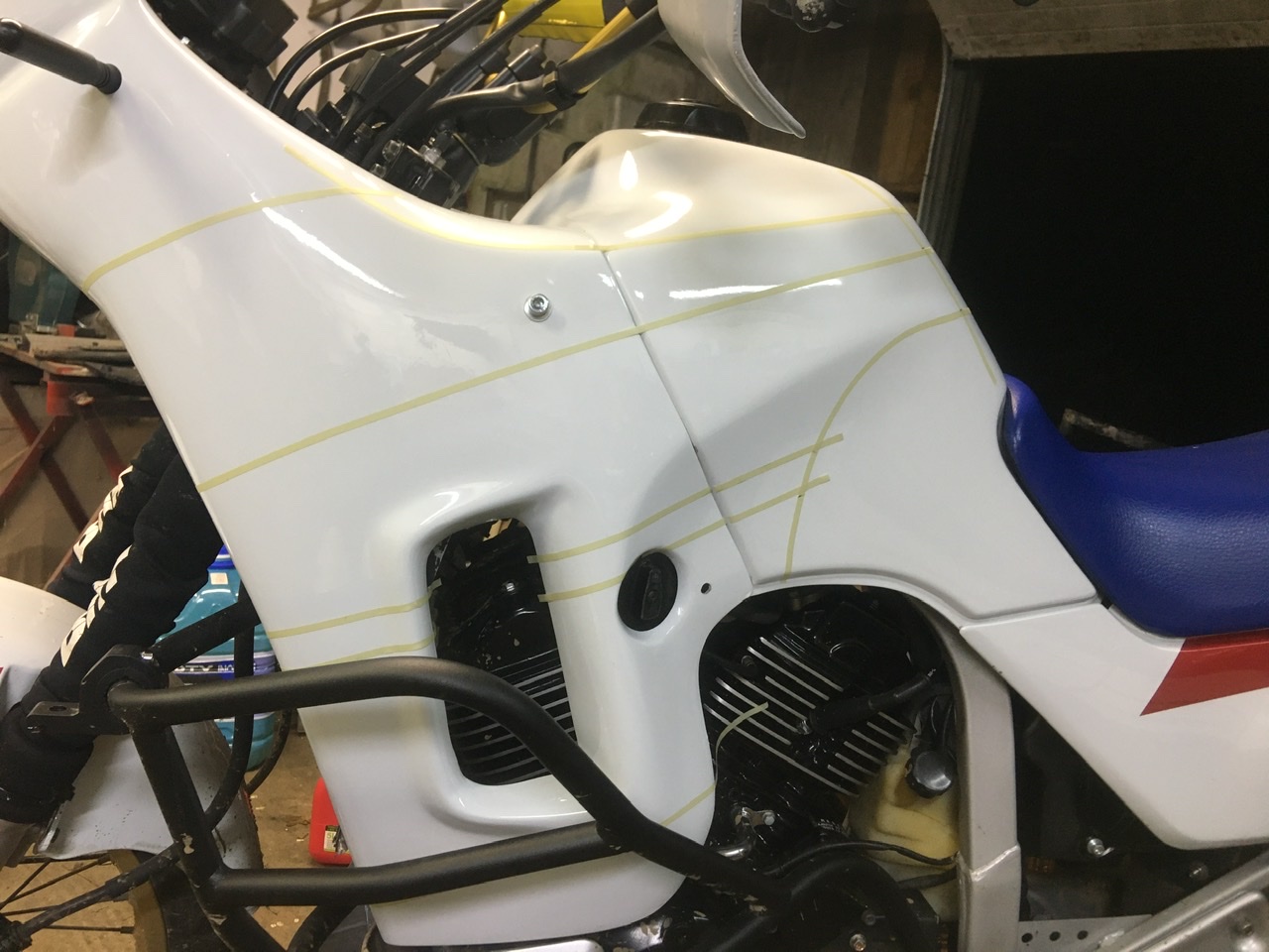

1ère étape, le traçage
Ensuite je pose l’adhésif et je découpe en suivant les bandes de traçage.

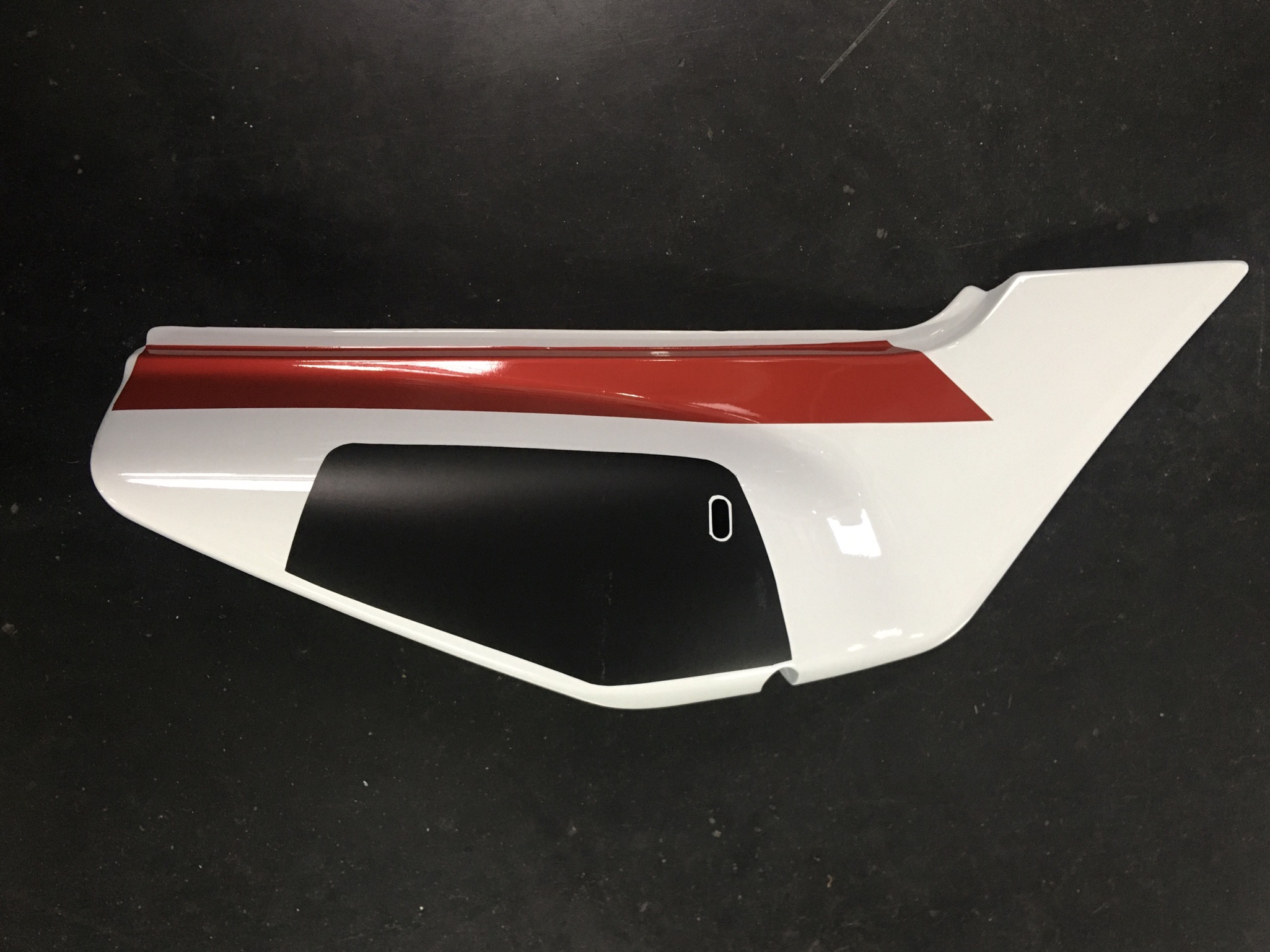

Et voici le résultat presque finale, j’ai quelques logo à ajouter quand je les aurai reçu.
J’ai encore plusieurs finitions à faire et quelques bulle résiduelle à enlever :lol:

Il n'y a pas 2 codes sur tes optiques ???
#144 Message par Guiguy56 » 27 févr. 2020, 15:03
TiTi a écrit : 27 févr. 2020, 14:28 Il n'y a pas 2 codes sur tes optiques ???
Ce n'est pas celui de chez Boano, j'ai un optique en H4 et un en H7, et n'ayant pas encore mis de relais sur l'éclairage, je le laisse avec un seul.
Par contre, tu me mets le doute, je n'ai pas encore vérifié si le H7 a un cuvelage code ou route, car le faisceau fourni mets les deux code ensemble.

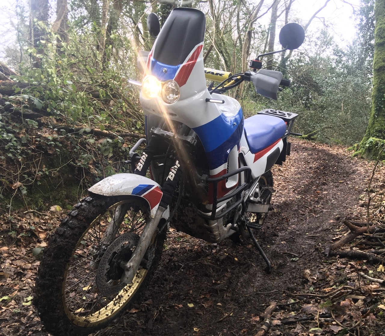

#145 Message par Guiguy56 » 27 févr. 2020, 15:45
La voici dans son élément §aime

#147 Message par TiTi » 27 févr. 2020, 18:23
Cholie !!
Reste à mettre quelques autocollants :D
Mais dommage le noir sur les caches latéraux :cry:

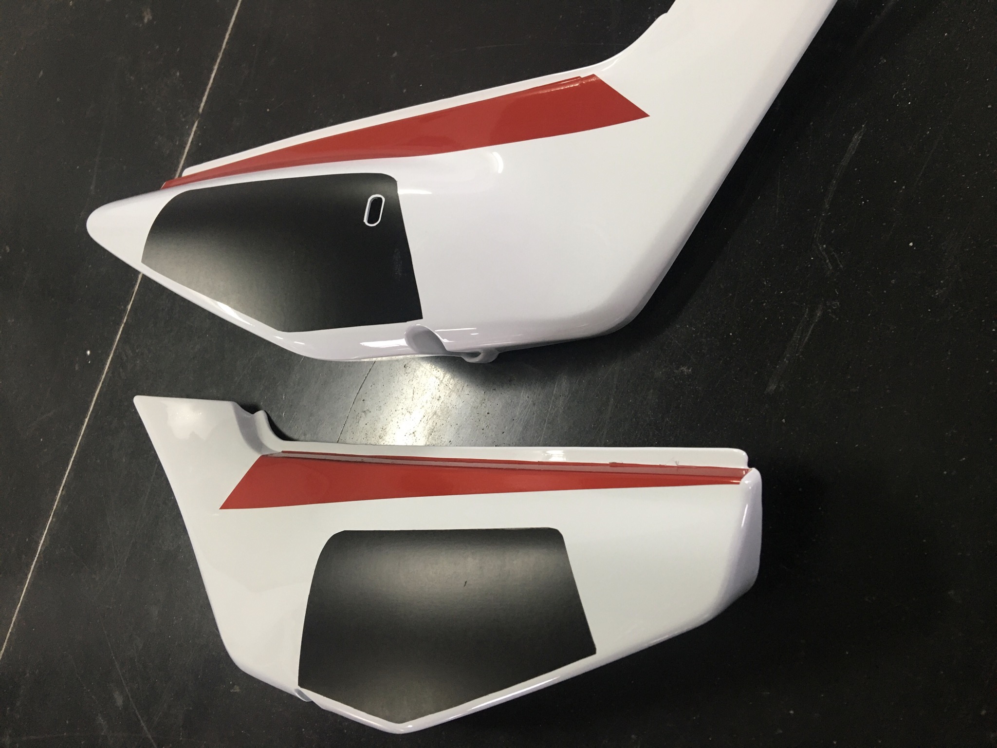

#148 Message par Guiguy56 » 27 févr. 2020, 20:28
TiTi a écrit : 27 févr. 2020, 18:23 Mais dommage le noir sur les caches latéraux :cry:
Justement, il y a un truc qui me chiffonne aussi depuis que j'ai posé les caches sur la moto, je ne sais pas encore quoi, mais je vais faire quelques modif, prolonger le noir sur l'arrière du cache ou le retirer.
#149 Message par TiTi » 27 févr. 2020, 22:39
Je verrai du bleu (foncé plutôt) !
#150 Message par Pti-ju » 28 févr. 2020, 20:23
Les 3 zones de noir mat, ca fait fond de plaque numéro.
Ca fait racing quoi! :lol:
