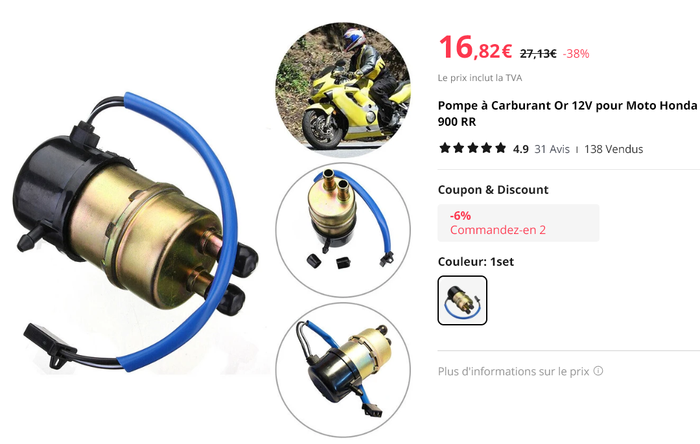

j'ai monté cette pompe Ali sur la RD03, ça marche bien, et c'est moins prise de tête.
Jimmy73sa
Messages : 1442
Localisation : Montailleur
Âge : 77
Re: Reconstruction d'une RD03 à partir de pièces (la n°3)
#143 Message par Jimmy73sa » 01 mars 2024, 13:37
C'est vrai que ce n'est pas cher!
