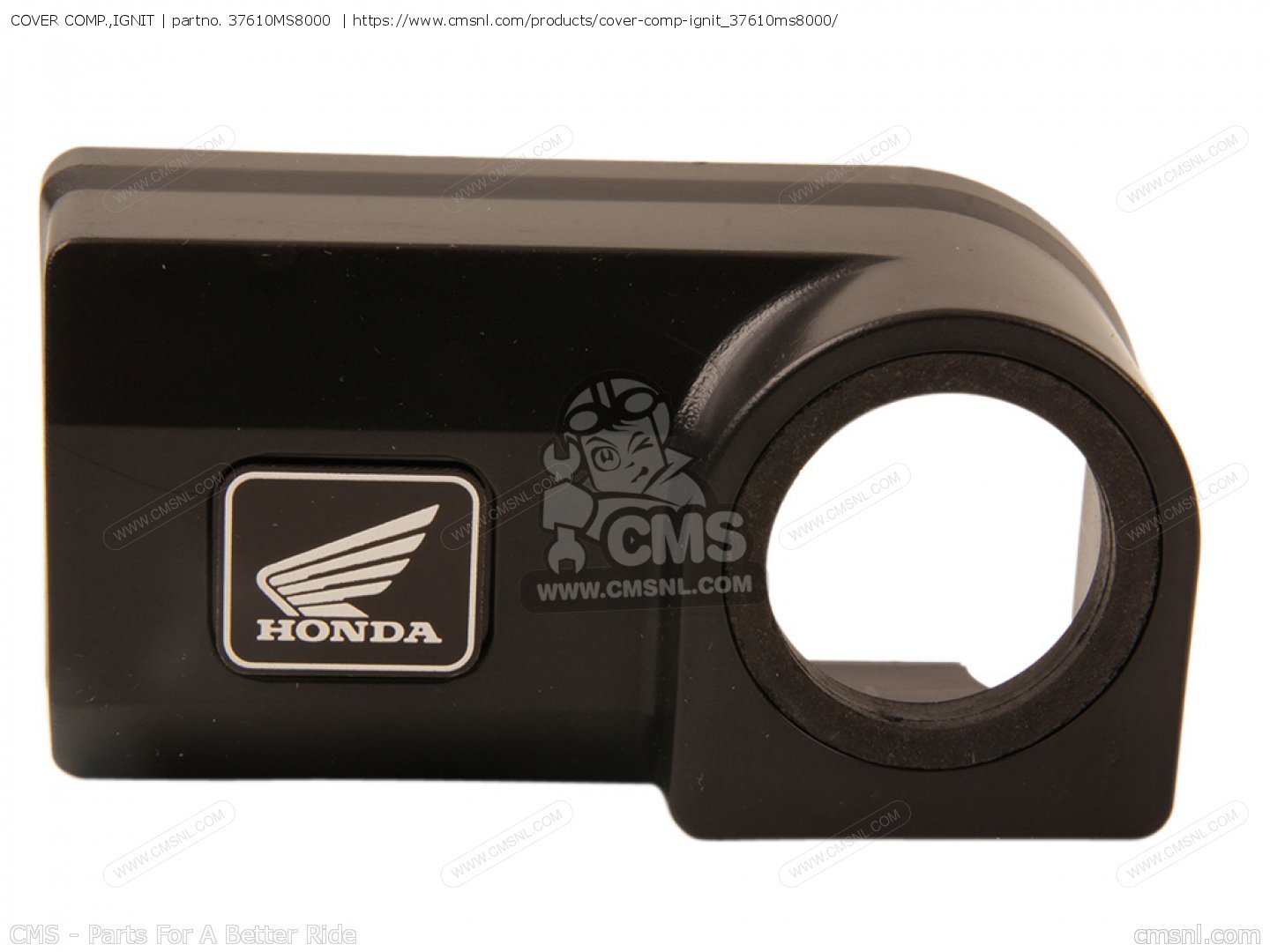

Deux remarques:
Cosmétique: Tu n'as pas mis le bloc de protection noir autour du Neiman...

Pour le Neiman j'ai pas ce cache ,je savais pas qu'il manquait! T'as une photo?Jimmy73sa a écrit : 20 juil. 2022, 18:58 Magnifique!

La photo du cache en question qui se clipse sur l'entourage du Neiman.

Ce cache n’est pas le meme que celui de la T@?

Oui c'est plus un cache de transalp avec sa boîte a fusible dessous, la boîte a fusible du zéro3 est entre les compteurs!
Je pense que la tienne est bricolée...

Non, ce n’est pas le même que la Transalp, qui effectivement fait boite à fusible. Celui-là est uniquement cosmétique.
Jette un coup d’œil à l’éclaté CMSNL ( ou Bike parts) de la feuille handle bar top bridge.
Ce n’est pas bricolé : c’est d’origine.

J’ai eu assez de mal à le retrouver!

Il y a le même sur les RD04.
