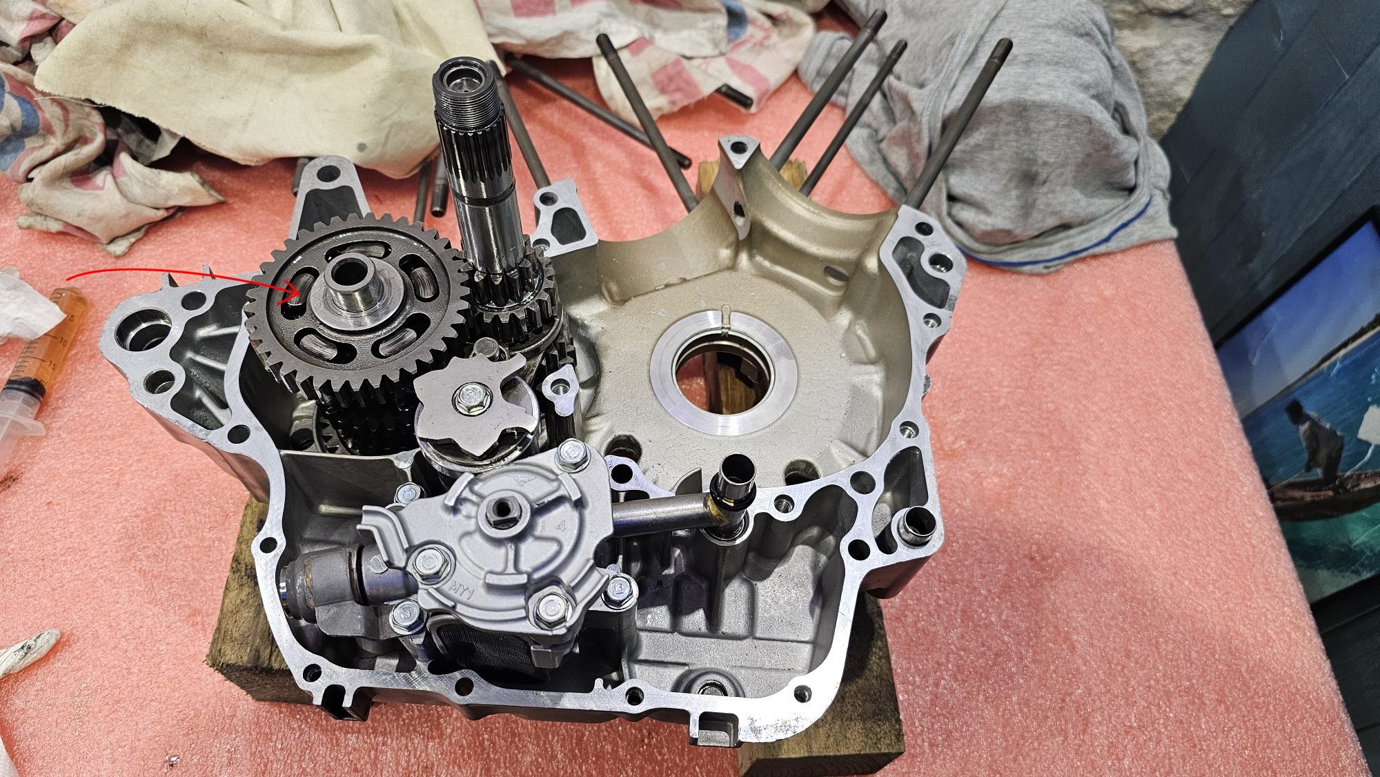

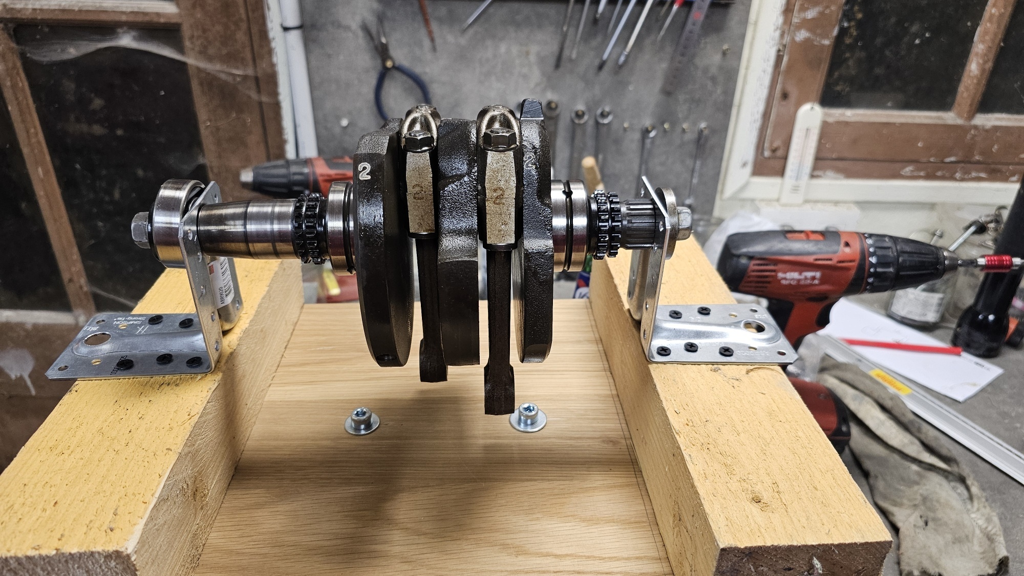

Question :
Je remonte mon moteur, je me pose une questions sur le pignon de 1ere (photo, la flèche)
C'est normal que les ergots arrivent pas à ras, au même niveau que le pignon :
Sinon juste au cas où, j'ai bricolé ça pour maintenir le vilebrequin quand on serre les bielles :

J'avance sur le remontage.
Une question :
J'ai ma cloche d'embrayage RD04 + pignon primaire (170000km).
J'ai aussi un jeu en RD07 de 80000km
Le pignon primaire du RD07 est en meilleur état que mon RD04
Par contre la cloche du RD07 semble moins bonne : les ressorts ont plus de jeu que sur mon RD04 (qui a pourtant plus de KM)
Il faut mieux tout monter du même modèle 'remettre mon jeu RD04 ou le jeu complet RD07)
Ou prendre le meilleur des deux : pignon du RD07 et cloche du RD04 ?
merci

Re: Recherche cause bruit moteur RD04
Bon des nouvelles...
J'ai enfin tout remonté et démarré mon AT ce week end... un petit tour de quelques KM et plus de bruit anormal !!!!
Ca restera un mystère, car au démontage de l'ancien moteur je n'ai rien vu de vraiment flagrant...
Tout ou presque est refait ou neuf : pistons, segments et réalésage, coussinets de bielles, tous les roulements et bagues de la boite neuf, arbre de sortie de boite, chaines distrib, pompe à eau et huile neuve, carters et boite de RD07 1997. J'ai aussi refait la cloche d'embrayage.
Depuis septembre que c'est démonté, je suis trop content que tout semble bien marcher
Ah si quand je dis pas de bruit anormal c'est pas exact, j'avais un bruit à la décellération important. J'ai même failli faire demi-tour au bout de 500m ... Mais ça m'a rappelé quelque chose, et c'est un truc que j'ai déja eu et que je pige pas : la chaine qui frotte sur l'espèce de bague métallique du petit carter en plastique devant le PSB
J'ai déja constaté ça avec un pignon neuf (honda) la chaine frotte sur ce truc jusqu'à ce que le métal soit raboté... j'avoue que je comprend pas
