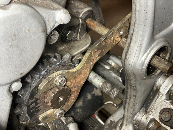

Re: Restauration d'une AT RD07 – projet de voyage : par où commencer
Dans ta situation le bon outil aurait été celui-là
Un fer plat cintré 2 fois, longueur 1m, pour pouvoir le caler au sol, et un vieux pignon soudé.
Si on n'a pas de quoi souder, on peut se servir des 2 taraudages du pignon pour y mettre des vis une fois le fer plat percé. Mais bon de la vis de 6 c'est pas très costaud, faut mieux repercer plus gros.
Là c'est un pignon Stefter en fin de vie, donc il n'y pas de perçage, j'ai soudé.

C'eût été en effet la meilleure solution, et je m'en inspirerais volontiers pour le remontage. Je crains cependant que mon "gréement" ne soit plus joli qu'efficace
J'ai un pignon en bon état, probablement laissé par l'ancien propriétaire. Je vais voir si je peux en tirer quelque chose sans souder...

Tu mets un tube/une barre dans le trou du cadre (traverse support amorto) et ton fer plat viendra buter dessus.

Merci pour les petites astuces ! J'ai enfin trouvé un peu de temps pour me fabriquer un outil pour bloquer l'arbre avec une vieille clé. J'ai pu serrer le boulon à 13kg, nickel !
