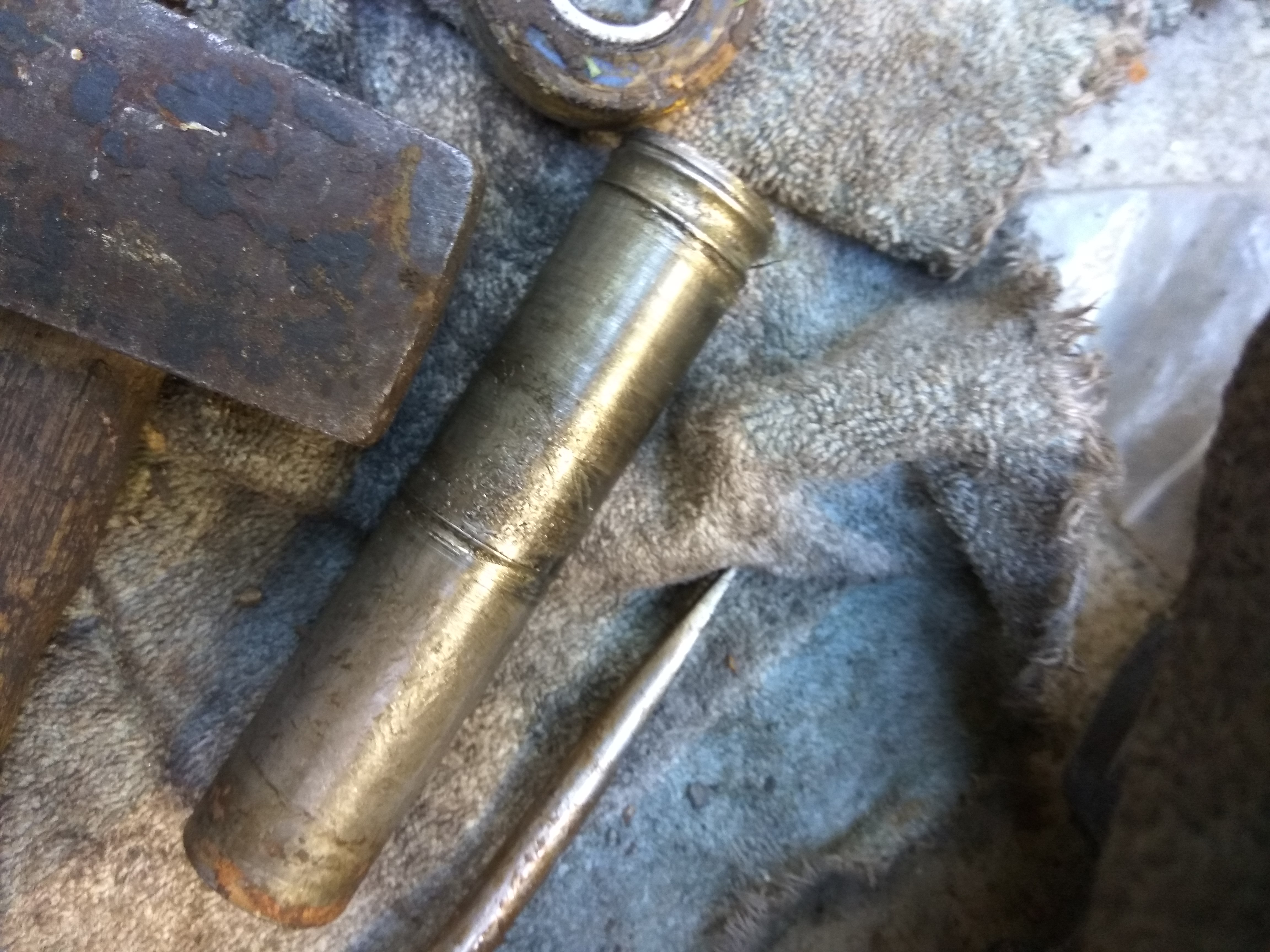

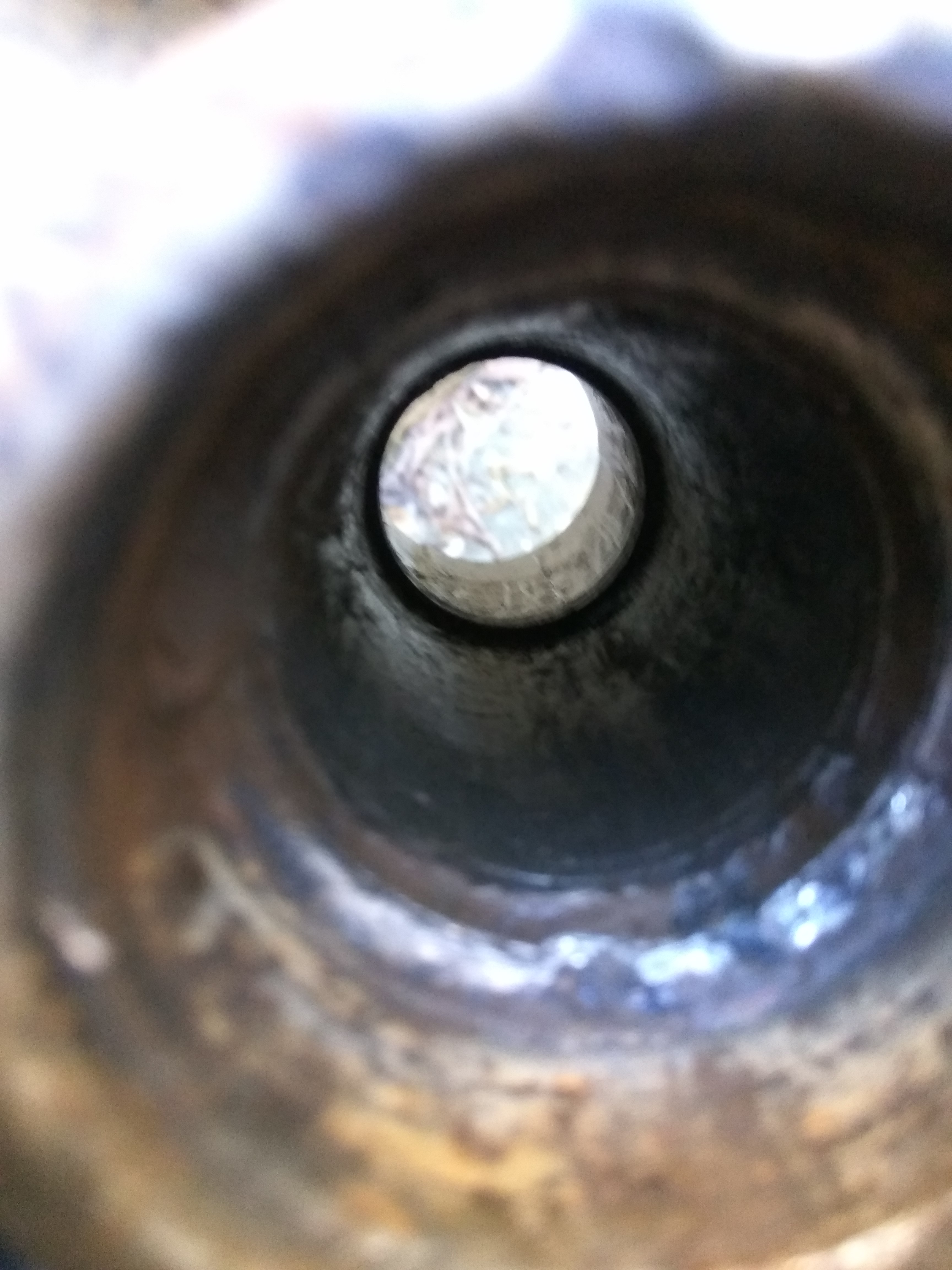

A nouveau moi avec cette histoire de roulements :(
Je les ai donc changé il y à 400km et là après le meeting à nouveau j'ai du jeux :(
J'ai donc démonté pour voir et je n'ai rien vu de suspect les roulements ne grippe pas.
Par contre je n'ai pas le joint torique, est ce que c'est grave ? Pièce num27
De plus l'état de l'entretoise qui m'inquiète... c'est bien marqué Par contre l'intérieur me semble correcte Est-ce que cela vient donc du fait que je n'ai pas mis le joint torique ?( En fait je ne savais pas qu'il y en avait un...)

Re: [TUTO] Remplacement roulements roue Arr
Moi je dirais que ton entretoise est morte...
La mienne était un peu mieux mais bouffé comme toi à l'extrémité et le roulement m'a usiné le moyeu.
Et visiblement ton moyeu a morflé aussi !
La RD03 :
Là c'est l'entretoise et le moyeu !
Entretoise :
La bague du roulement et le nouveau chemin de roulement :
La RD03 :
Entretoise :
L'ext de ton entretoise , meme elle a morflée, c'est pas grave ,
L'essenciel c'est qu'elle ne soit pas trop courte ,
Un truc , tu montes et tu serres à blanc ta roue ,
Sans la chaine ni l'etrier ,
Si tu sents une resistance à la rotation c'est qu'il y a un plobleme d'entretoises ,
Au fait , au montage faut taper uniquement sur l'ext du roulement,
Si tu tapes sur l'int , tu martelles les billes et leur chemin
Et tu ruines systematiquement ton roulement neuf
