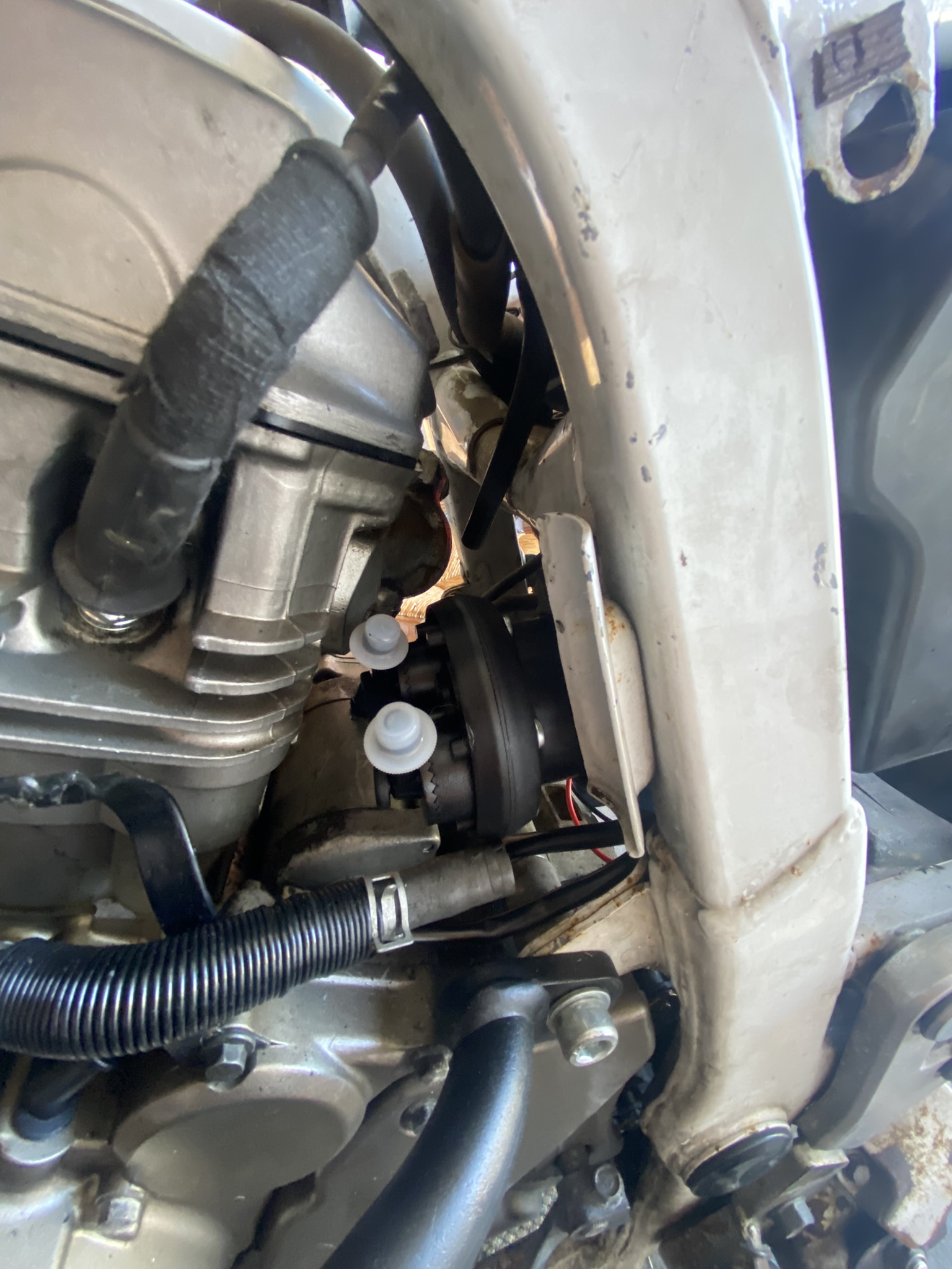

#141 Message par Thiéfaine » 02 oct. 2023, 15:05
L'installation made in Boano : §aime
Modifié en dernier par Thiéfaine le 07 oct. 2023, 18:16, modifié 1 fois.

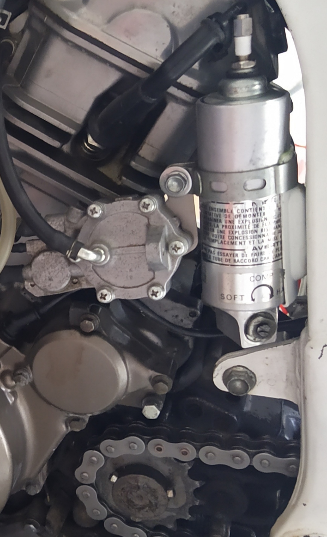

Re: Pompe à essence à dépression
#142 Message par Xav05 » 02 oct. 2023, 22:00
Sur ma RD03 j'ai ça :

Thiéfaine
Messages : 585
Localisation : Nantes
#144 Message par Thiéfaine » 23 oct. 2023, 00:10
Un ptit retour sur l'installation..
Après essai ça fonctionne à merveille.

A tout hasard tu n'aurais pas le plan de ta plaque de fixation pour la pompe Mikuni 😋
Thiéfaine
Messages : 585
#148 Message par Thiéfaine » 05 févr. 2024, 14:39
Ah je n'ai pas fait de plan pour cette plaque. Ça se fait assez facilement avec du 3-4mm d'épaisseur.
Pour le branchement des durites, c'est simple aussi mais peu de place pour la manipulation.
Il te faut une vis à dépression aussi pour l'installation.
Perso, j'ai pas souhaité faire un raccord direct la pompe comme sur la photo "Boano", c'est très bien fait par ailleurs.
Moi j'ai voulu me laisser le choix de me repiquer en shuntant la pompe au cas où il m'arrivait des ennuis avec cette dernière.
Du coup j'ai plus de raccords et de longueur de durite.
