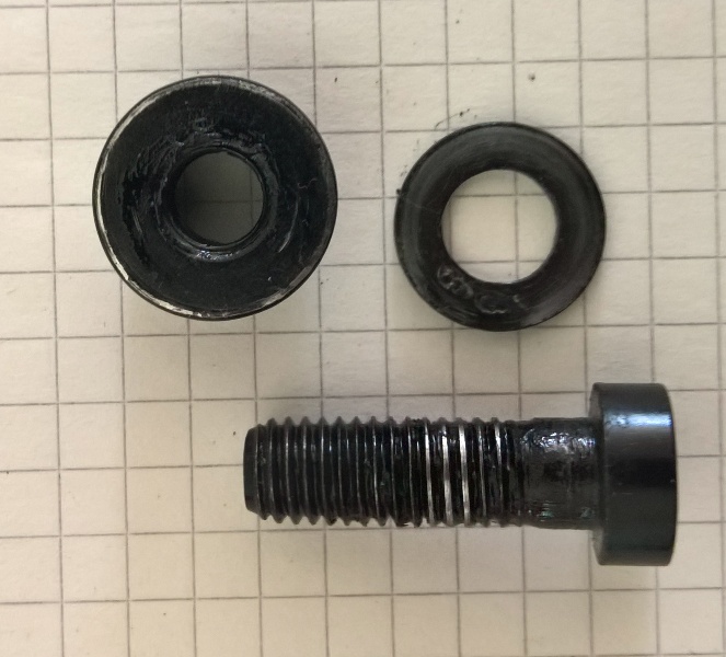

J'ai du mal comprendre comment , une fois une vis bien serrée , un filetage peut se détériorer ....Ouarese a écrit :Effectivement, je vais envoyer une photo à julien de l'usure du filetage, surtout que là j'ai fait 1600 kms de plus que lors du dernier remontage de la barre, je pense que cela n'a pas du améliorer la chose avec les vibrations.

Re: Crashbars SW-Motech
C'est un boulon, qui rassemble 2 pièces soumises à vibrations, qui plus est avec un trou oblong sur le crashbar. Donc même s'il est bien serré (d'ailleurs il est bien stipulé dans la notice d'utiliser du frein filet sur les filetages), il peut être amené à frotter contre une des 2 pièces en acier, et s'il y a filetage à cet endroit, alors il sera abîmé. C'est ce qui s'est passé sur mes boulons. Et ce notamment parce que les boulons fournis ont été prévus pour cela au départ, si la barre avait été montée comme dans la première notice, c'est à dire à l'intérieur. Car ces boulons ne sont pas filetés complètement à leur base, justement pour éviter la déformation du filetage en cas de frottement contre le trou oblong. Et comme le montage est inversé...
Ensuite le filetage abîmé est aussi du au fait que de ce côté (droit), l'ajustement entre les 2 pièces est limite, je suis obligé de forcer la mise en place entre la barre et le crashbars.
Pour résumer les PBS que j'ai sur MA machine ( qui ne sont pas obligatoirement les mêmes sur toutes les AT) :

J'editerais mon message avec une photo du boulon concerné.

La bonne explication que voilà !Ouarese a écrit : Ensuite le filetage abîmé est aussi du au fait que de ce côté (droit), l'ajustement entre les 2 pièces est limite, je suis obligé de forcer la mise en place entre la barre et le crashbars.
Si tous les boulons de la moto devaient se détériorer à cause des vibrations, ça ferait sacrément désordre ...

voilà le boulon en question. On voit bien le filetage abimé, sur une petite partie uniquement. Tu peux voir aussi qu'il n'y a pas de filetage sur 5 mm en-dessous de la tête du boulon, ce qui correspond normalement à l'épaisseur du trou oblong du crashbar, mais comme le montage est inversé, cette partie se retrouve au niveau de la barre transversale. Je te l'accorde, l'usure vient aussi du fait, comme dit au-dessus, que le montage des 2 parties n'est pas pile poil positionné (et ce même en laissant les autres boulons non serrés pour garder du jeu dans le montage final).
