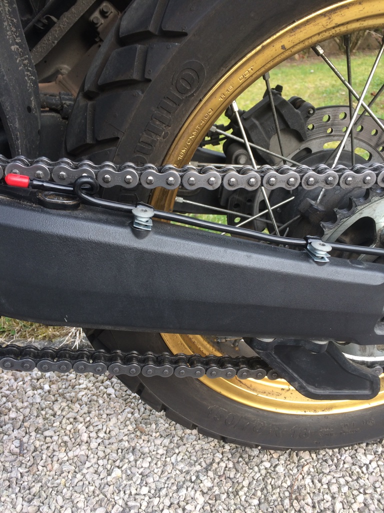

J'y vais aussi de ma contribution.installation de mon cameleon oiler plus terminée :
Passage dans le bras oscillant.Sur la photo on a l'impression que le tuyau touche presque le ressort d'amortisseur mais il y a de la marge en réalité
À tout hasard si quelqu'un a la doc du cameleon oiler plus, je suis infoutu de remettre la main dessus
, ca serait sympa de sa part de me l'envoyer par mail.Me contacter par MP
.merci d'avance

- Fazerboy16
- Pif-paf qui ferme
- Messages : 159
- Enregistré le : 26 févr. 2017, 19:15
- Département : 16 Charente
- Localisation : Cognac
- Âge : 62
Re: [Tuto] Installation Cameleon Oiler Plus.
En même temps elle est neuve
Ah! effectivement, les motos neuves sont vendues propres de nos jours
Pour ma part, j'ai choisi de mettre le boitier du Caméléon le plus bas possible, histoire de bénéficier de toute la longueur du tube réservoir sans lui faire faire de boucle sous la selle passager. Le tube semi-rigide passe derrière le carter de chaine et profite de ses vis de fixation pour le tenir. Il est ainsi caché derrière ce carter.

J'ai pas coupé beaucoup le tube réservoir.pas une mauvaise idée de le passer derrière le carter de chaîneCariboulio a écrit :Ah! effectivement, les motos neuves sont vendues propres de nos jours
J'ai repris l'idée du passage derrière le carter de chaine à Jeanba13, page 4 du post. J'ai eu un peu de mal à rajouter une épaisseur à la vis d'origine, mais c'est propre!Fazerboy16 a écrit :J'ai pas coupé beaucoup le tube réservoir.pas une mauvaise idée de le passer derrière le carter de chaîneCariboulio a écrit :Ah! effectivement, les motos neuves sont vendues propres de nos jours
J'ai posé moi aussi le tube rigide dans le bras oscillant mais j'ai inclus la boucle à l'intérieur du bras oscillant pour que ça soit encore plus esthétique et invisible.
Quant au boîtier il est sous la selle.

Comment tu peux être sur que la boucle est bien orientée vers le haut ?Capdefra a écrit :J'ai posé moi aussi le tube rigide dans le bras oscillant mais j'ai inclus la boucle à l'intérieur du bras oscillant pour que ça soit encore plus esthétique et invisible.

Quelqu'un a l'explication à propos du positionnement de cette boucle ?

Parce que j'ai fait un coude à 90 degrés à la sortie du bras oscillant côté amortisseur et donc que je ne peux pas me tromper si j'oriente le tube vers le haut.Eric 400 a écrit :Comment tu peux être sur que la boucle est bien orientée vers le haut ?Capdefra a écrit :J'ai posé moi aussi le tube rigide dans le bras oscillant mais j'ai inclus la boucle à l'intérieur du bras oscillant pour que ça soit encore plus esthétique et invisible.

Il paraît que c'est pour éviter que le tube ne se vide tout seul à l'arrêt.Quasimoto a écrit :Quelqu'un a l'explication à propos du positionnement de cette boucle ?

Avec de l'huile dont le grade est de 190 , d'une part, et la section du tube d'autre part, je n'y crois pas du tout !
Ce qui ne prouve pas que j'aie raison .
Que cela empêche le fil métallique de glisser dans le tube plastique me parait nettement plus logique...

Oui mais dans ce cas pourquoi il est précisé qu'il faut orienter la boucle vers le haut

Disons qu'on ne sait pas exactement pourquoi mais puisqu'on nous dit de le faire, autant réaliser le montage en le faisantFazerboy16 a écrit :Oui mais dans ce cas pourquoi il est précisé qu'il faut orienter la boucle vers le haut
