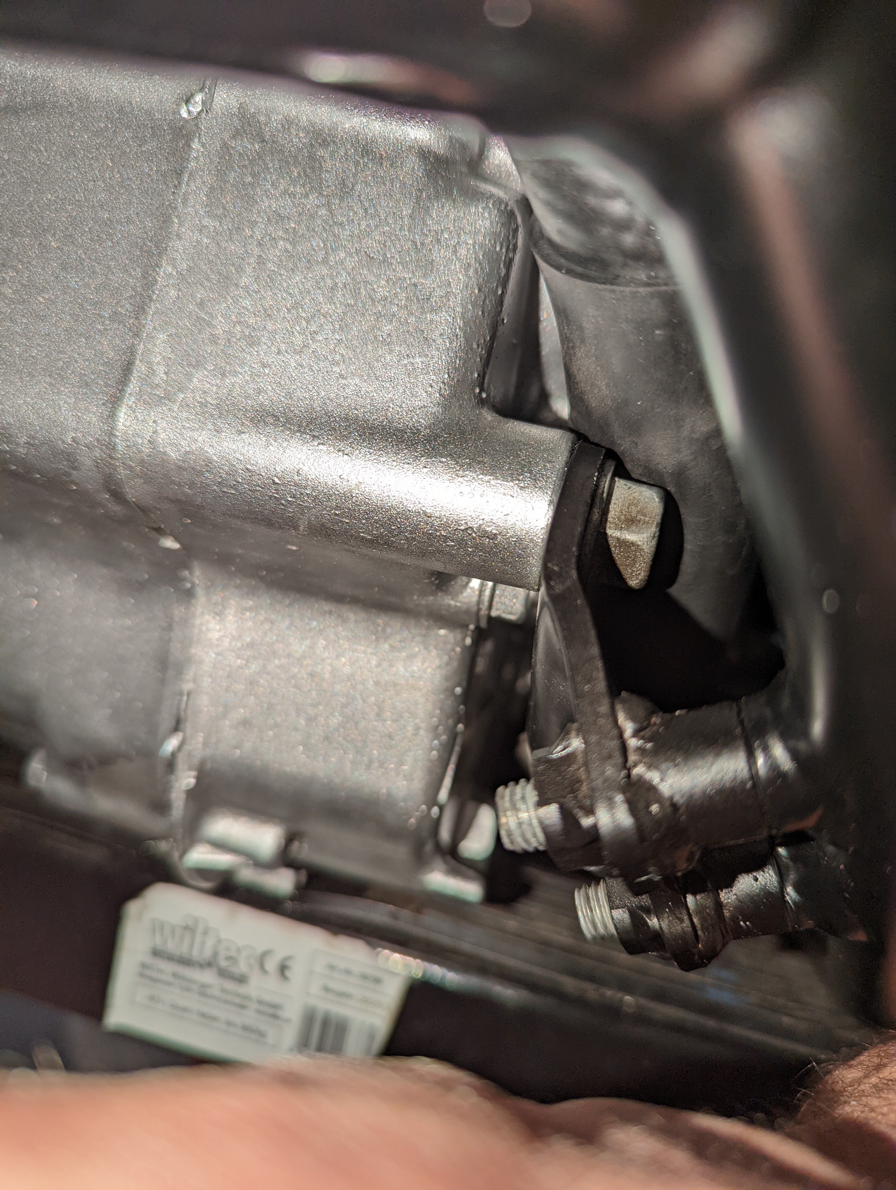

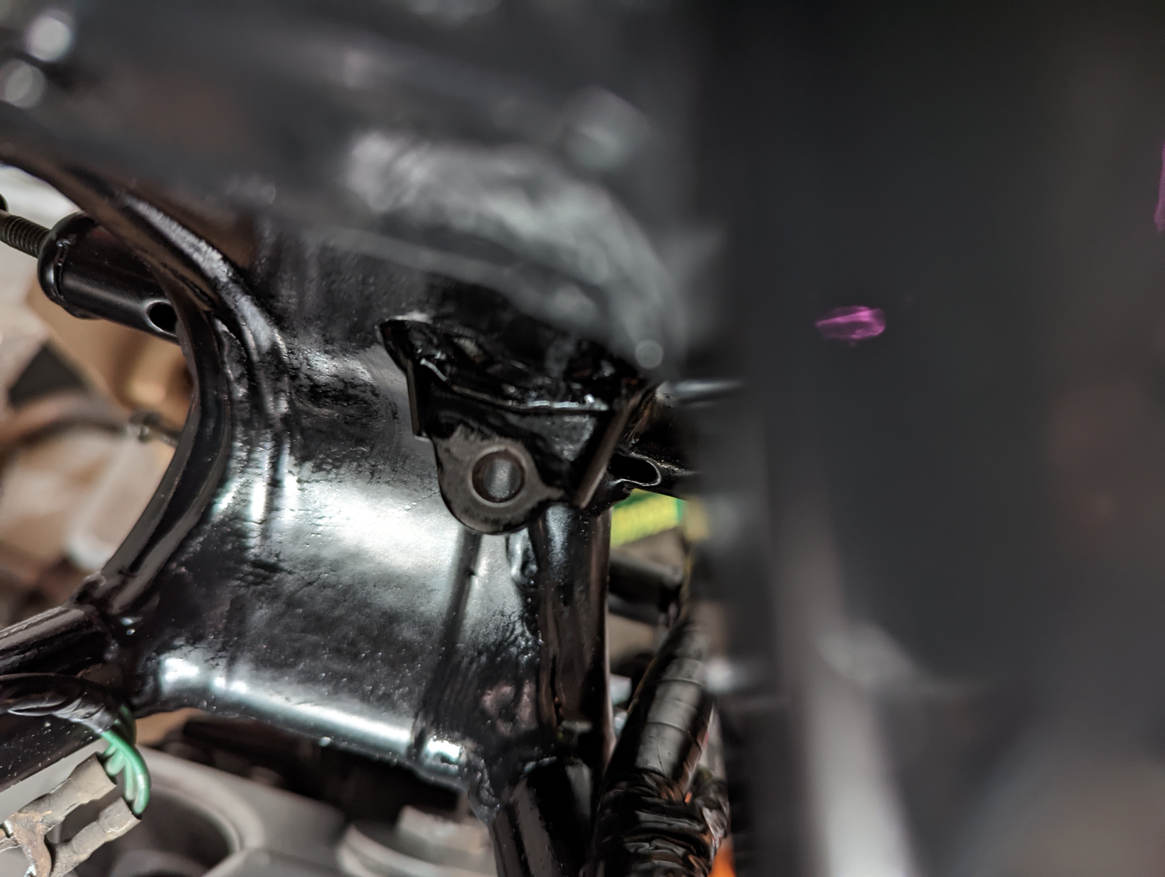

J'ai pris une photo de l'espace qu'il y a au carter d'allumage
Les deux masses du cadres sont décapées pour enlever l'epoxy, qu'ont soit bien d'accord :
J'espère bientôt en finir ...

Ton espace dans ton carter, tu n'aurais pas un souci de
....de....de merde j'ai oublié le nom. Les trucs là qui centre ton carter,les gougeons de centrage, :oops: ,,, enfin un truc dans ce genre.,tu vois de quoi je parle... Ça peut arriver qu'ils ne soient pas bien engagés.
Putain, faudrait pas vieillir §tapevieux
Re: Rénovation de ma RD07A
#156 Message par Marcopolo » 29 mars 2022, 21:35
Des bagues ou pions de centrage ?
Modifié en dernier par Marcopolo le 29 mars 2022, 21:38, modifié 1 fois.
#157 Message par Marcopolo » 29 mars 2022, 21:39
Faut faire gaffe à la plaque qui fixe le faisceau du stator ...
et aussi est-ce que ton volant est correctement claveté ?
Modifié en dernier par Marcopolo le 29 mars 2022, 21:41, modifié 1 fois.

#158 Message par Kammiz » 29 mars 2022, 21:41
Marcopolo a écrit : 29 mars 2022, 21:35 Des bagues ou pions de centrage ?
Fabrikatwin a écrit : 29 mars 2022, 21:27 Ton espace dans ton carter, tu n'aurais pas un souci de
Elles étaient mlsent dans le carter d'allumage et ça fermait nickel avant que je remonte le stator, je réessaye demain en le mettant plutôt dans le bloc
Marcopolo a écrit : 29 mars 2022, 21:39 Faut faire gaffe à la plaque qui fixe le faisceau du stator ...
Gaffe à quoi ? En tout cas elle est bien remise
Messages : 1617

Bon ... Bah ce ne sont pas les pions de centrage
#161 Message par Dode38 » 30 mars 2022, 15:57
Enlèves tes pions de centrage, et essaye de trouver où ça touche, en bougeant ton carter ;)
#162 Message par Guiguy56 » 30 mars 2022, 17:03
Ton volant moteur est correctement enfoncé?
Kammiz
Messages : 192
Enregistré le : 30 déc. 2019, 22:49
Localisation : Cergy
#163 Message par Kammiz » 30 mars 2022, 17:14
Dode38 a écrit : 30 mars 2022, 15:57 Enlèves tes pions de centrage, et essaye de trouver où ça touche, en bougeant ton carter ;)
C'est comme ça que j'ai éliminé la piste des pions.
Ça a l'air vraiment centré.
Guiguy56 a écrit : 30 mars 2022, 17:03 Ton volant moteur est correctement enfoncé?
Il est positionné, à peine serré car j'attends de reposer la chaîne de transmission pour serrer au couple, d'où ma question.

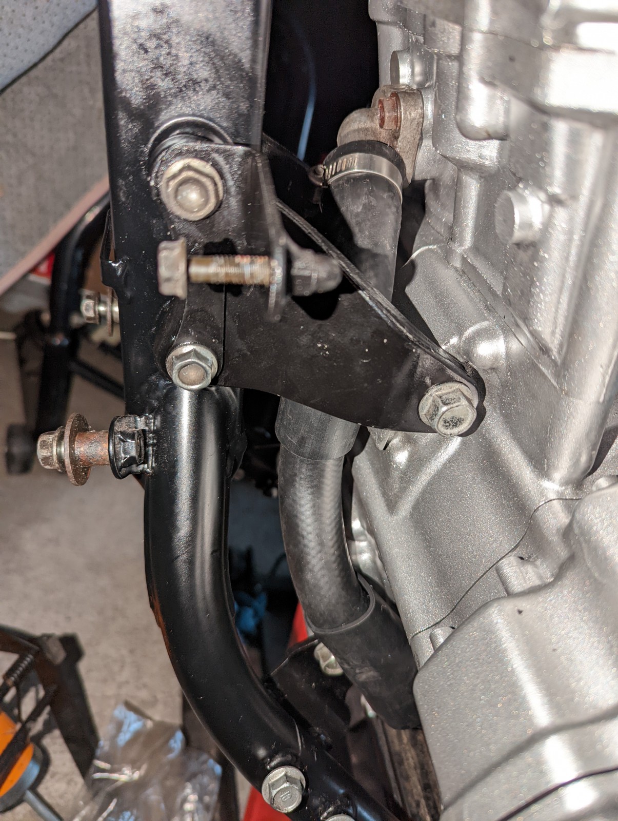

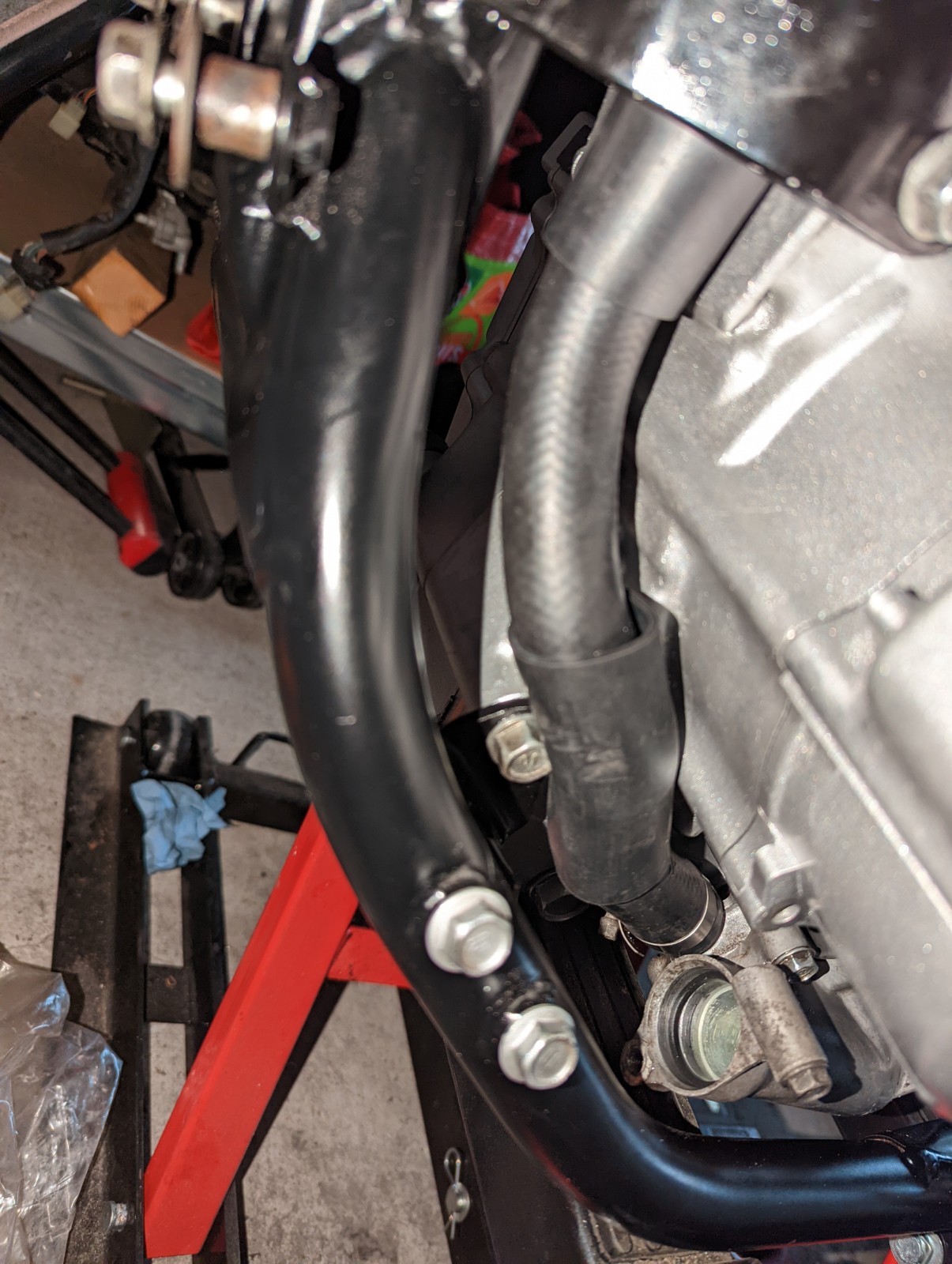

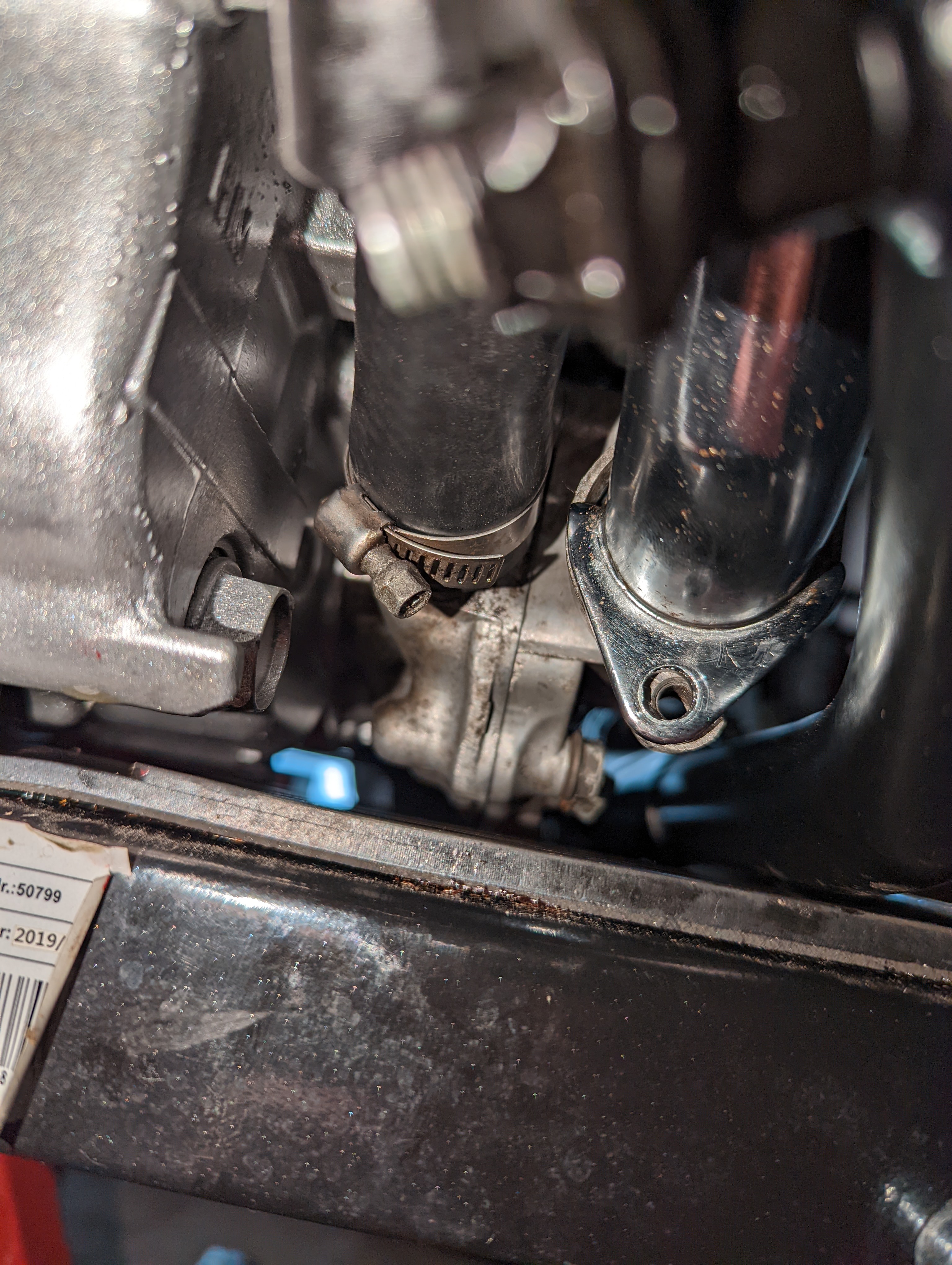

Si vous avez des photos (ou vidéos) du positionnement de la durite de refroidissement entre la pompe à eau et le cylindre avant je suis preneur, oublié de la remonter avant de remettre le moteur dans le cadre, j'en chie sur les inclinaisons §snif
Édit : peut être un début de piste ...

#165 Message par Marcopolo » 30 mars 2022, 20:53
Kammiz a écrit : 30 mars 2022, 17:14 Il est positionné, à peine serré ...
Le faux problème doit venir de là alors, un emmanchement conique et claveté, temps qu'il n'est pas serré n'est pas en place.

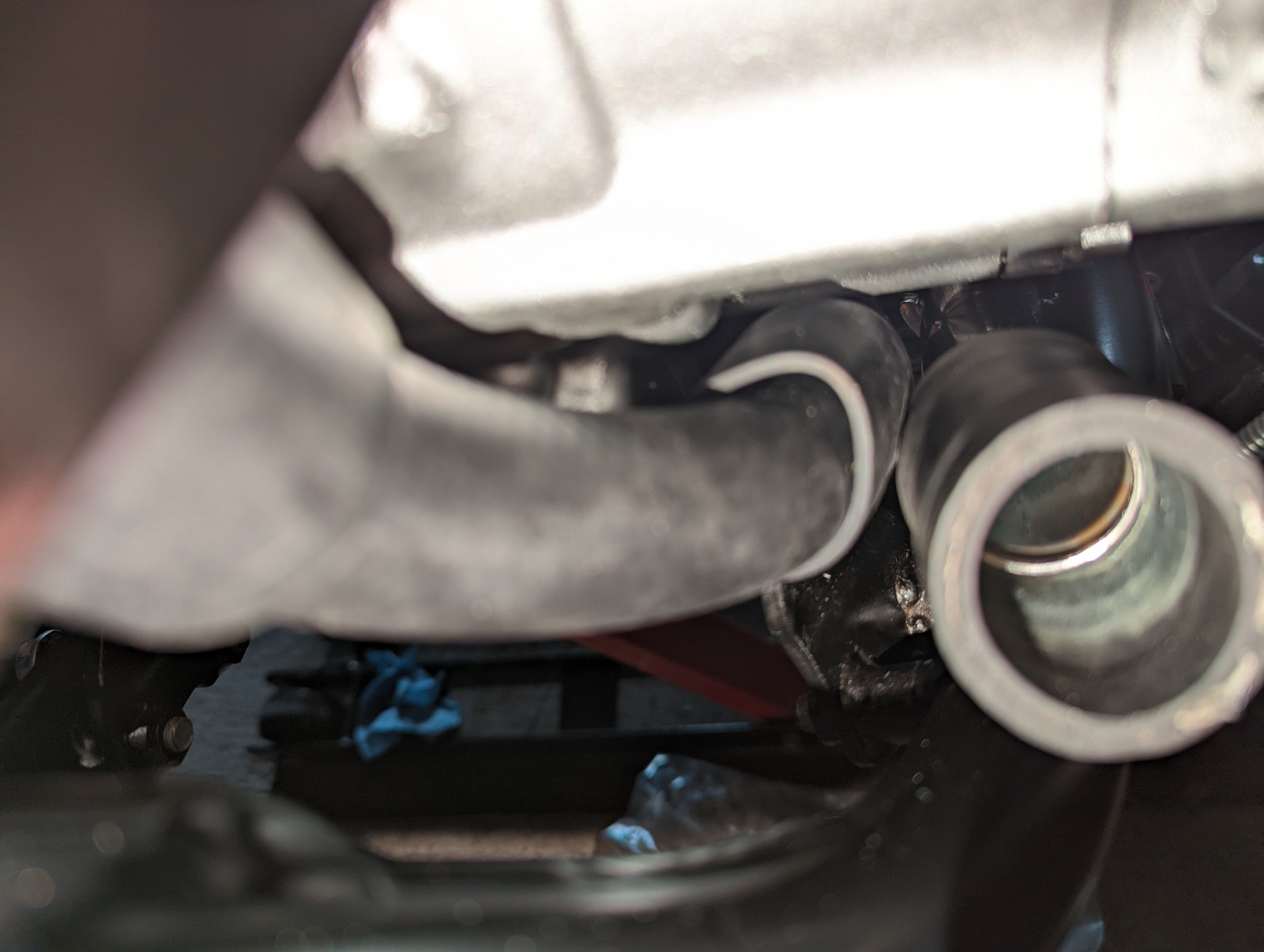

Roulement conique posé sur le té de fourche inférieur après un séjour au congélateur, roulement chauffé 10 secondes au chalumeau ... Même pas besoin de taper ça s'emboîte nickel :twisted:
Par contre je ne pensais pas autant être embêté par le circuit de refroidissement, la durite qui ça de la pompe au cylindre avant est remise, par contre elle est très légèrement en appui sur le support moteur du bas.
Sauf que maintenant, impossible de remettre le bout en alu qui va juste à côté dans la pompe, ça se joue à 1mm mais du coup je ne tombe pas en face pour visser
Peut être en appuyant sur la durite neuve mais ça risque de pincer ...

#167 Message par Kammiz » 31 mars 2022, 17:36
C'est passé en enlevant un peu d'emmanchement au niveau de la prise qui est sur le cylindre, entre ces deux durites et le T qui passe juste derrière, c'est un peu le bazard là dedans, c'est au poil de c*l

#168 Message par All-might » 02 avr. 2022, 10:36
J'ai eu la même galère en remontant les durites....il faut y aller avec délicatesse

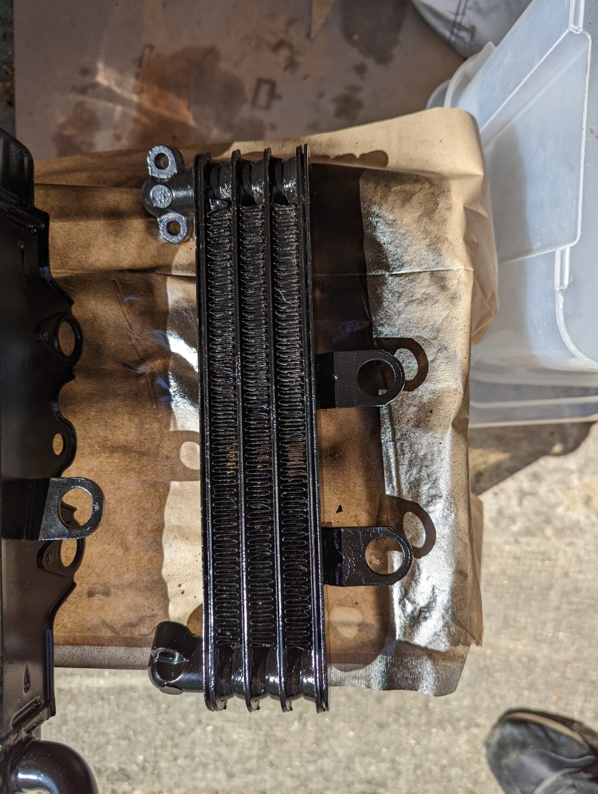

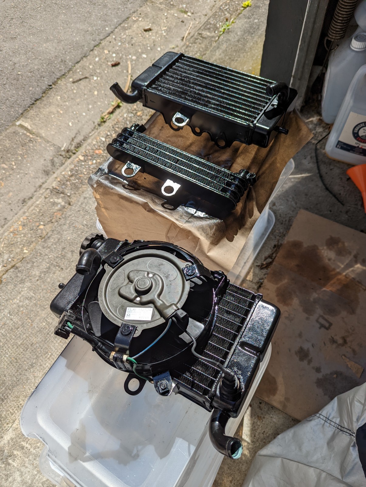

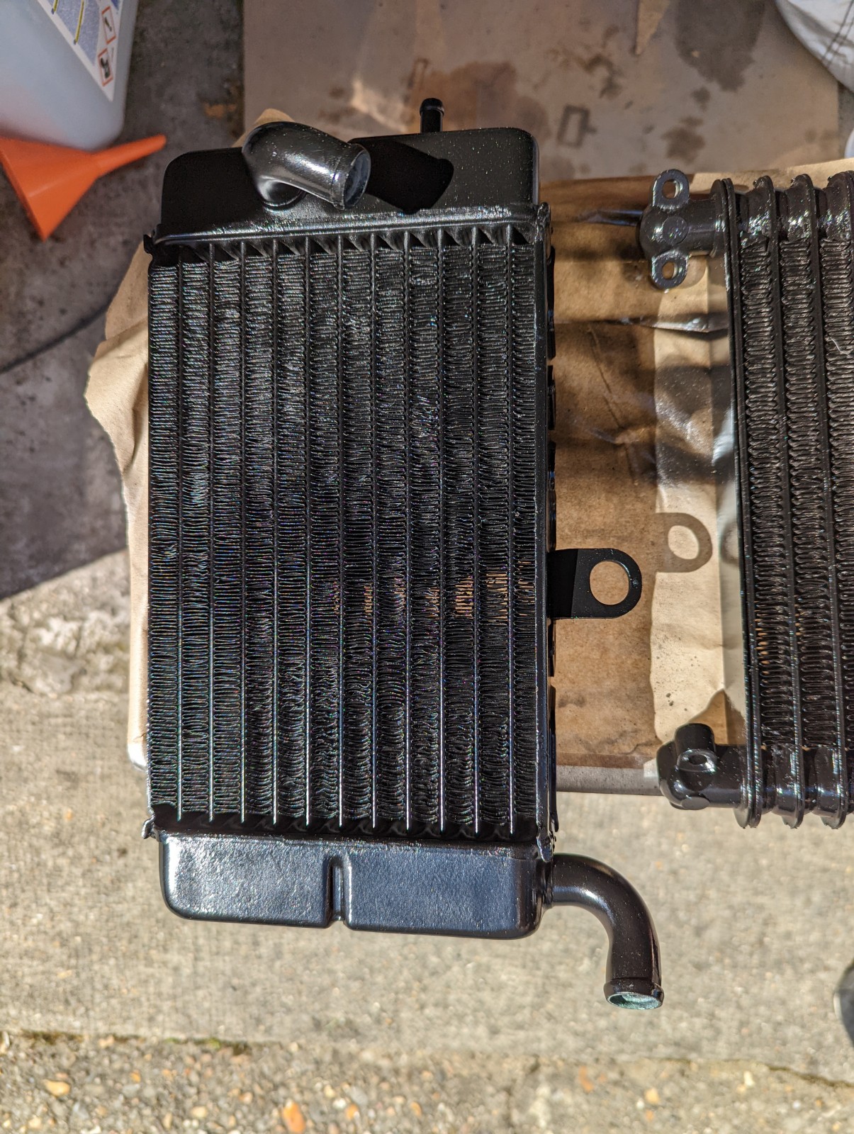

#169 Message par Kammiz » 18 avr. 2022, 11:38

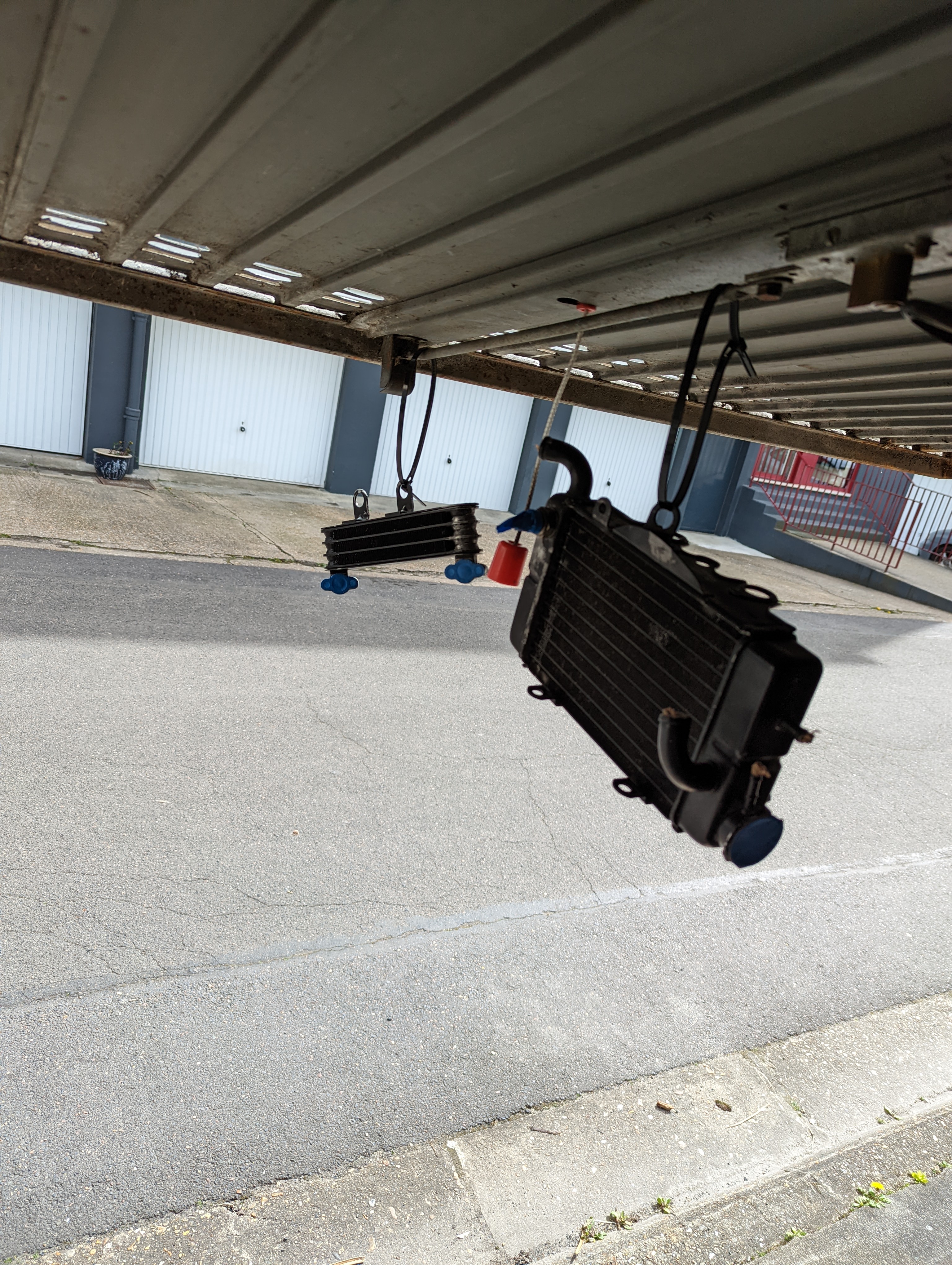

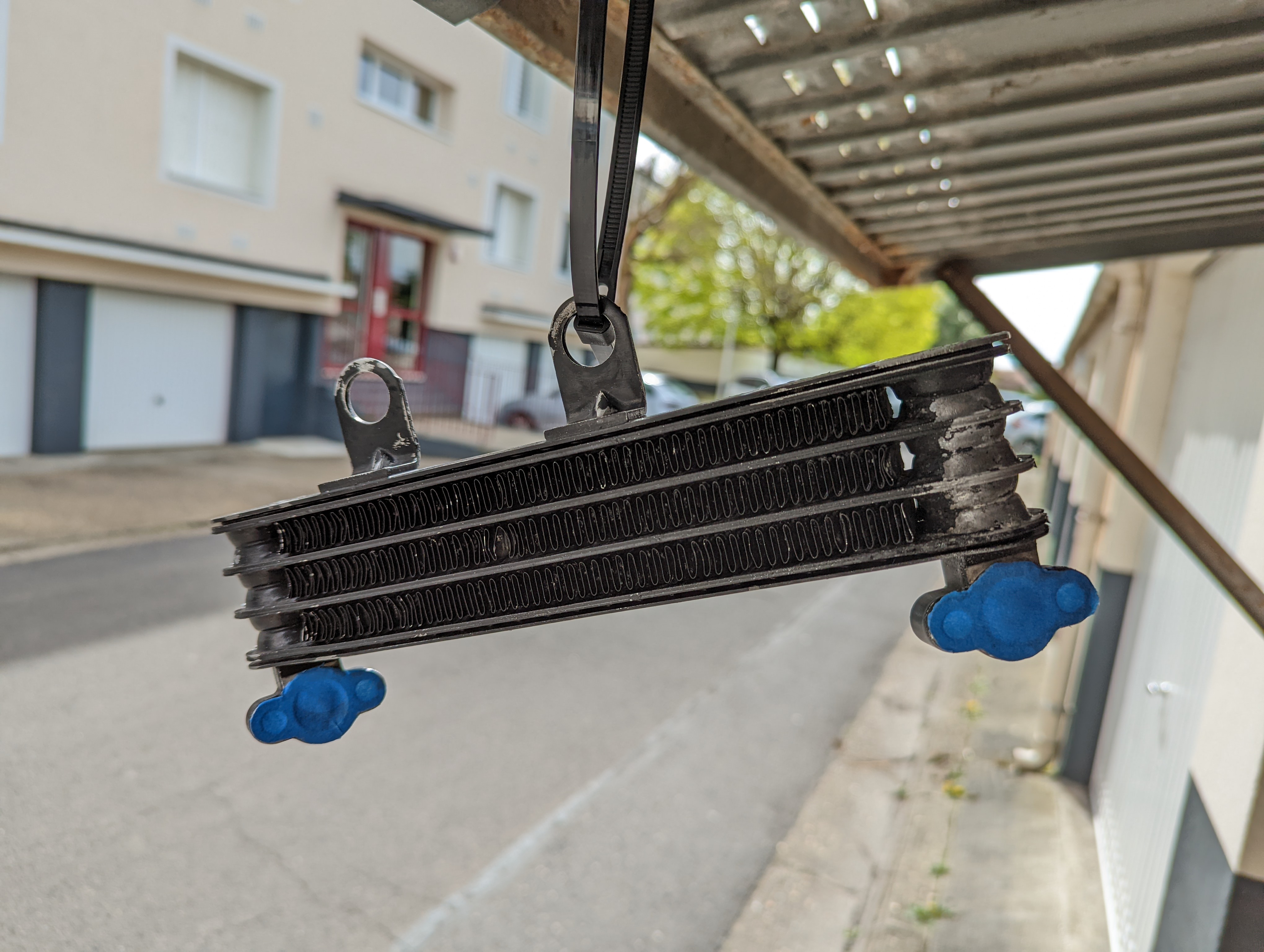

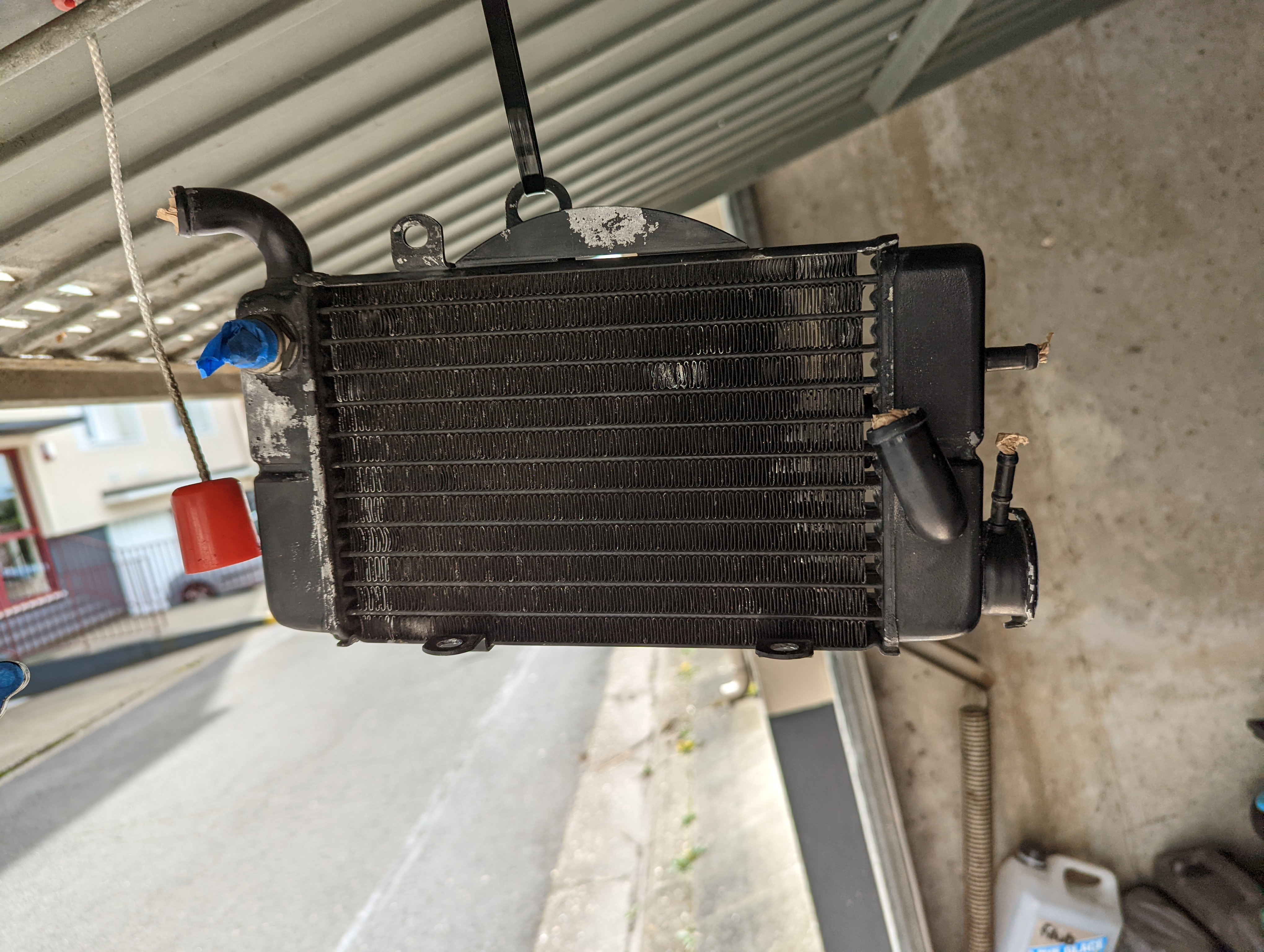

Quelques petites avancées, grosse baisse de motivation en ce moment.
Décapage et peinture des radiateurs :

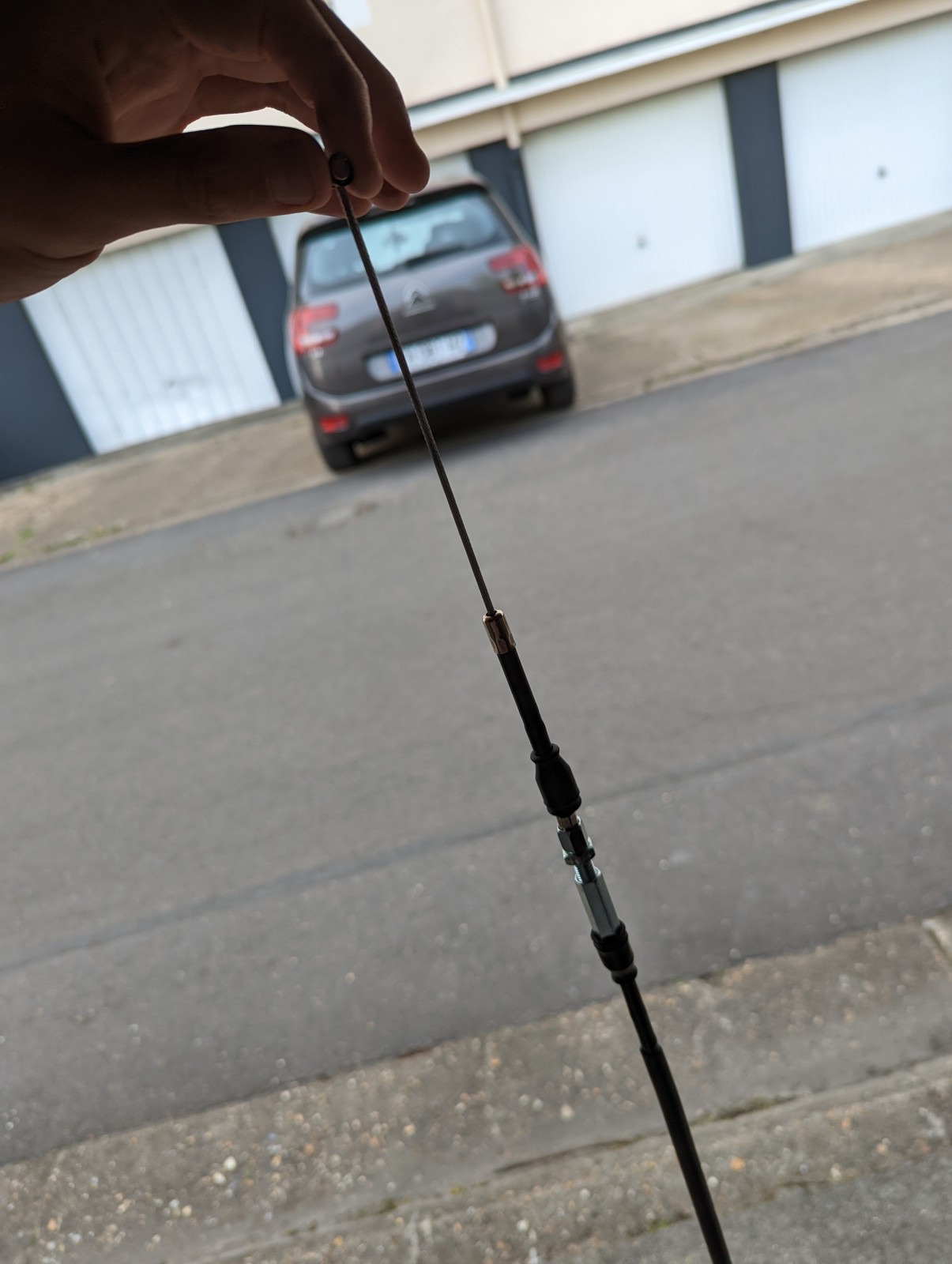

Par contre je viens de déballer le câble d'embrayage et il n'est pas comme d'origine contrairement à ceux d'accélérateur :
Il y a un système avec deux entretoises et des écrous, je ne comprends même pas leur fonction, c'est normal ?

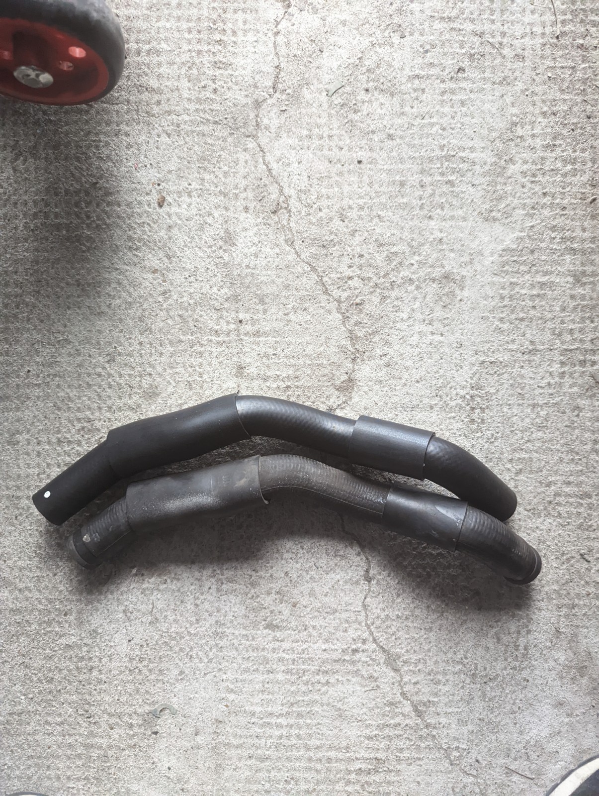

J'ai également oublié de faire une photo des durites de trop plein de cuve, réservoir, bocal de LDR etc qui tombent à côté de l'amortisseur, quelqu'un en aurait de stockées ?

#170 Message par TiTi » 18 avr. 2022, 14:11
Kammiz a écrit : 18 avr. 2022, 11:38 ...
Réglage complémentaire.
