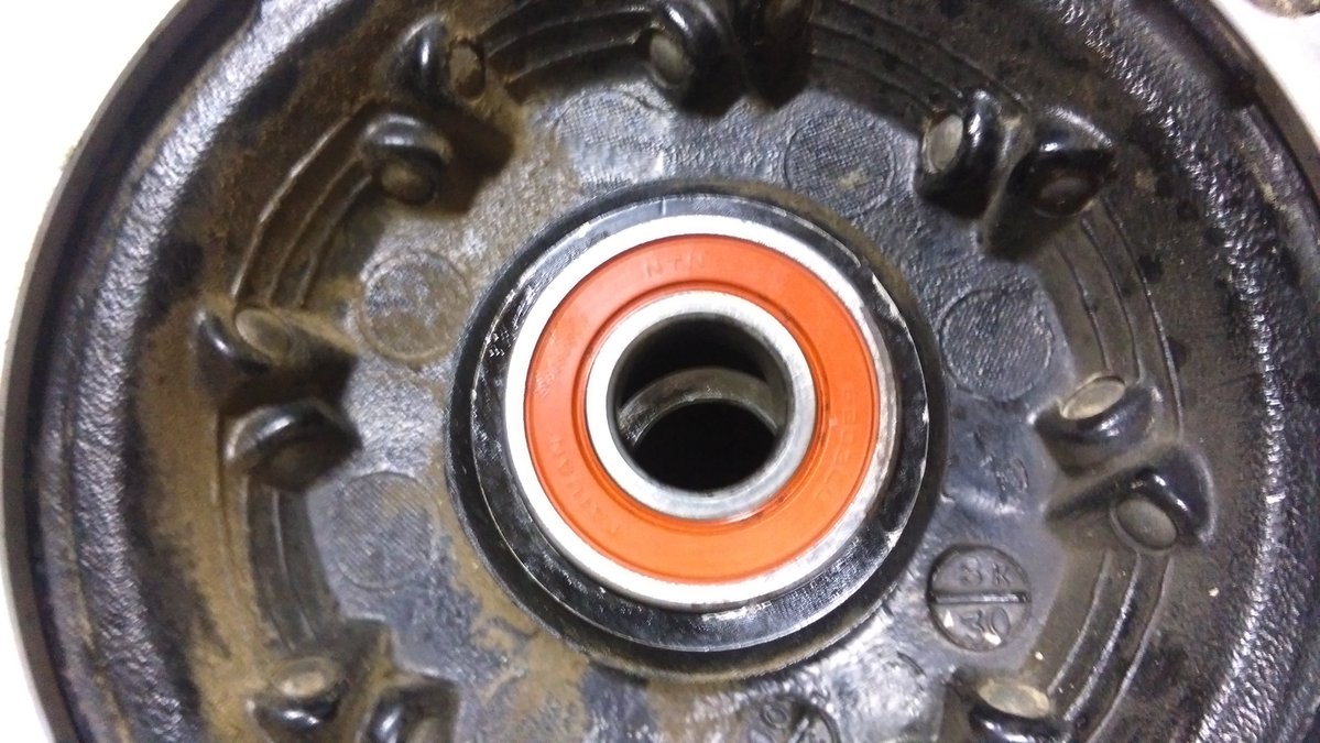

A votre avis c'est normal d'avoir une petite portée côté disque sur une roue Ar d'AT...?
L'entreprise bouge de 1cm de ce côté ....
D'ailleurs le roulement à casser (plastique) de ce côté (photo)

Re: [TUTO] Remplacement roulements roue Arr
Mouais...
Vérifies bien au remontage.
En réfléchissant, vu que j'étais dessus, je me demande si le couple de serrage n'est pas important à vérifier pour cette axe.
Parce que je pense que mon pourrissage de moyeu est dû au fait que je serrais beaucoup trop fort l'écrou de 24...
Je ne vois que ça qui explique que l'entretoise entre les 2 roulements force autant...
Tout à fait, les couples ne sont pas là pour rien.
C'est généralement important pour les plus faibles.
Comme par exemple les 4 écrous de la roue avant !
En serrant trop fort, t'arraches les goujons au démontage.
En tout cas ton raisonnement est sensé.
Il faut serrer, bloquer et pas plus.

Du coup, quelqu'un peut confirmer... ?
Ou une photo d'un moyeu sans roulement.
L'axe de roue AR est serré à 9-10 m.kg, c'est costaud !
Ton roulement est mort mais par le manque de graisse...
Il n'y a pas de jeu entre les roulements et l'entretoise.
D'ailleurs au démontage on a souvent du mal à la décaler un peu pour pouvoir sortir le premier roulement !
D'accord. c'est ce que j'avais peur.
Donc j'ai un moyeu qui a du être usiné.
Je vais démonter les roulements de la deuxième roue pour comparer.
J'avais effectivement beaucoup de jeu... voir du "jour"
roulement en place je pouvais voir l'épaisseur de l'entretoise.
Donc pas difficile de trouver un appuis pour le sortir...

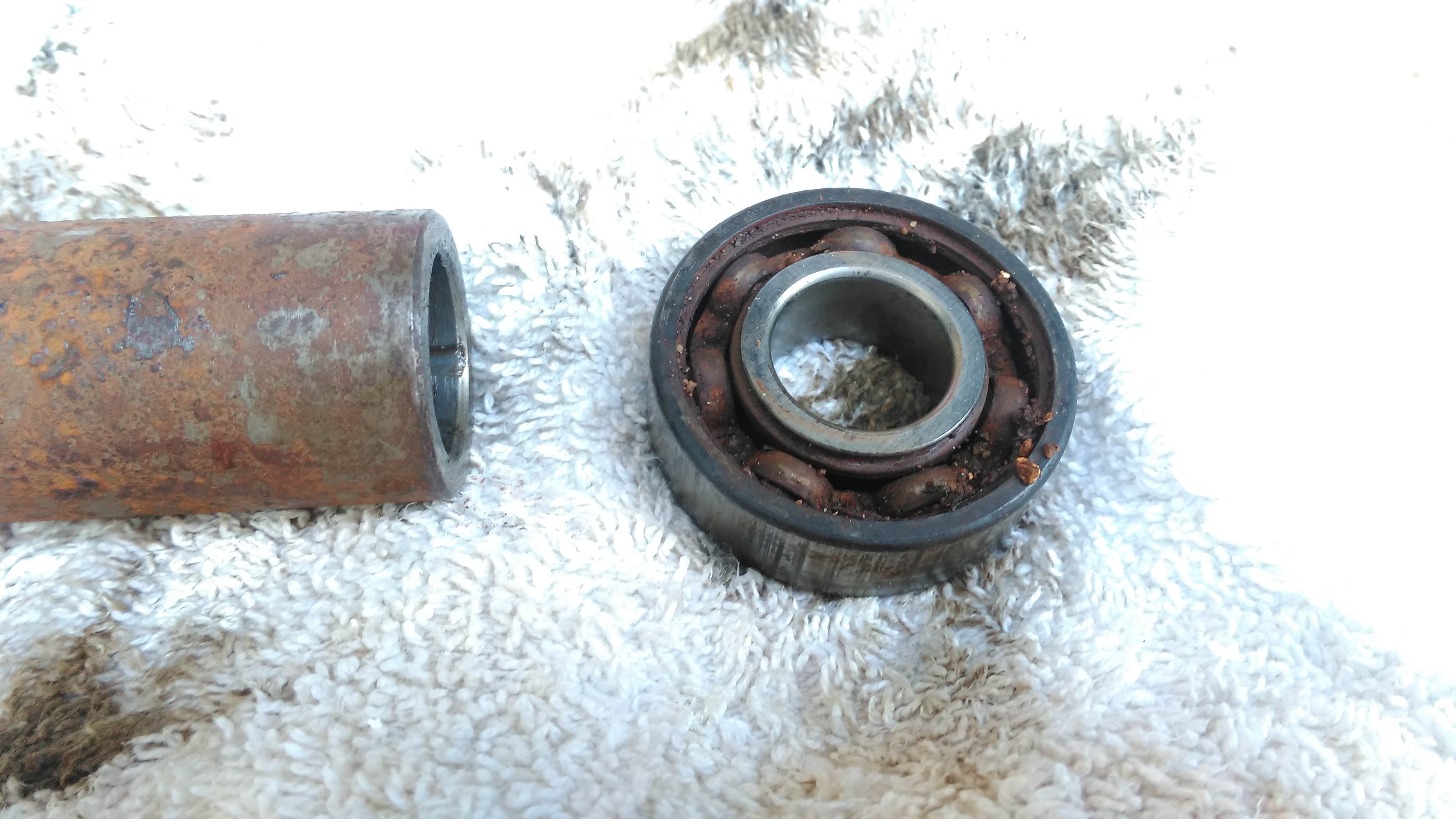

Bon, en fait c'est normal. Le trou du coté du disque est hyper grand... (Photo demain)
J'ai regardé sur la deuxième roue.
D'ailleurs, j'ai galéré deux heures pour sortir les roulements.
Et puis, j'ai essayé d'incliné l'entretoise, en faisant bras de levier avec un morceau de rond inox.
Comme par magie elle s'est mise de travers. Et là, apparaît une belle surface d'appuis.
Un coup de marteau, et PAF ! Roulement opposé et entretoise par terre!
Limite trop facile...
Du coup, les roulements m'ont pas l'air mauvais sur la roue "route"
Je vais en mettre des neufs et mettre les autres dans la boite de secours.
En revanche mes deux spy en 47.2 sont mort.
Et j'ai égarer celui que j'ai commandé à Denis.
Bref, J'ai tout pété plein de chose, mais j'ai compris... C'est le métier qui rentre.
Je vous mets les photos demain.

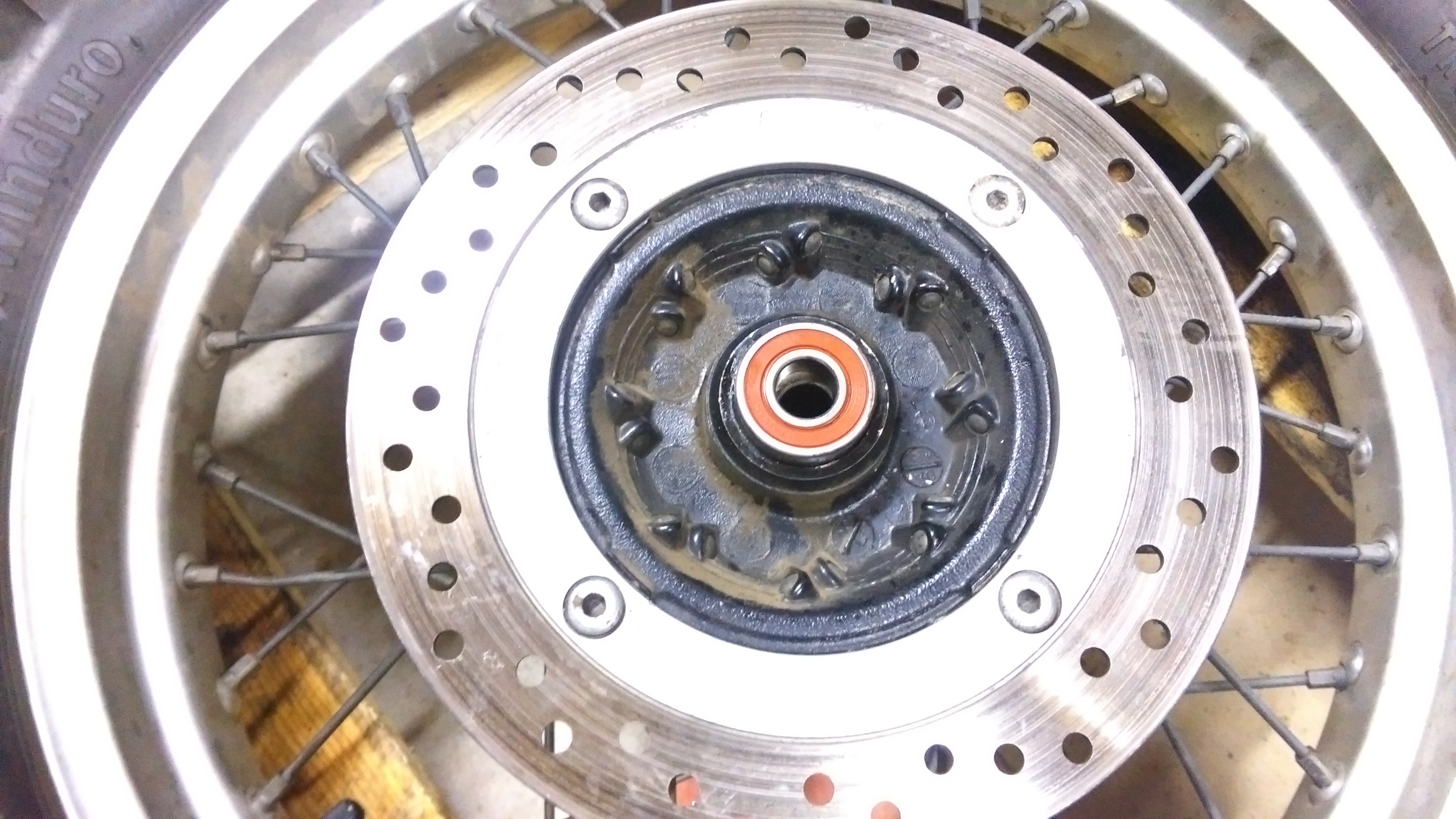

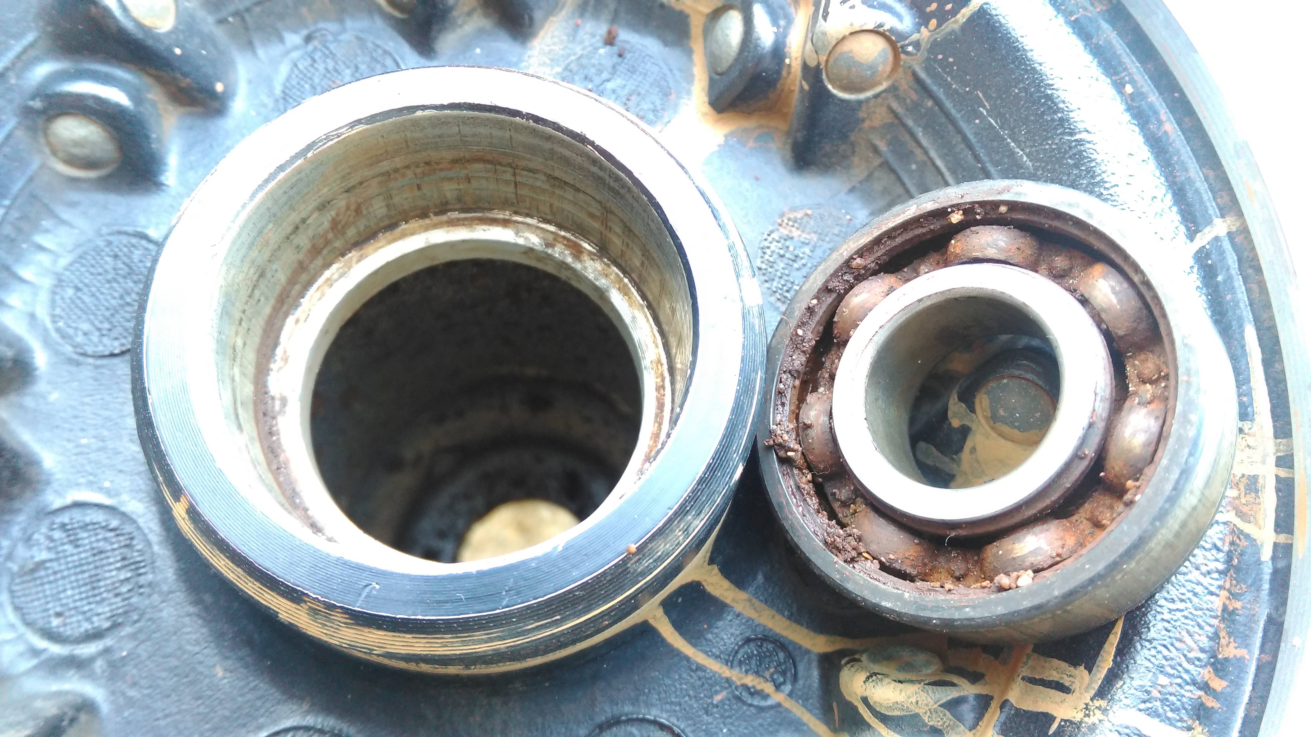

Ici la roue AR côté disque. (roulement juste posé pour la photo)
Ici, en décalant l'entretoise, ça permet de faire apparaitre une belle surface d'appuis !
(Pour la photo, j'ai exagérer le décallage)
En réalité on a tout de même la totalité de lépaisseur de l'entretoise pour s'appuyer!
Un coup de marteau, et paf, tout est par terre.
Mesure la longueur de l'entretoise. Il n'y aurait pas eu mélange quelque part ?
- Pti-ju
- Ravines
- Messages : 3876
- Département : 29 Finistère
- Localisation : Quimperlé
- Âge : 36
Je te dirais. Je m'en fais tourner une neuve. J'en ai une un peu attaqué...
A priori sur les deux roues Elles sont identiques.

Bien vu ton
En théorie ce sont des roulements étanches graissés à vie .
Si les cages sont apparentes et le plastique abimé, même sans jeu, je préfère changer les roulements, je préfère aussi changer tous les roulements d'une roue.
Dans la mesure du possible, je change le cache poussière à chaque intervention, sauf difficulté à le trouver.

Salut
J’ai entrepris de changer les roulements de roue de ma belle (ne connaissant pas son historique) et sachant qu’elle a 53000 km.
Pour le roulement de la couronne arrière, aucun problème.
Parc contre pour ceux de la roue proprement dite, comment faites vous ? Je précise que comme seuls outils j’ai un fer à béton de 12 et un marteau…
En fait, vu qu’il y a l’entretoise entre les deux roulements,je n’arrive pas à trouver une prise pour chasser le roulement en introduisant le fer par le côté opposé
Help please !
PS: je précise que j’ai aussi un gros tournevis qui m’a permis d’extraire les joints caches poussières
Help please !
En faisant levier avec le gros tournevis tu arrives à légèrement décaler l'entretoise.
Ensuite fer à béton (affuté en queue d'aronde) et ça roule.
