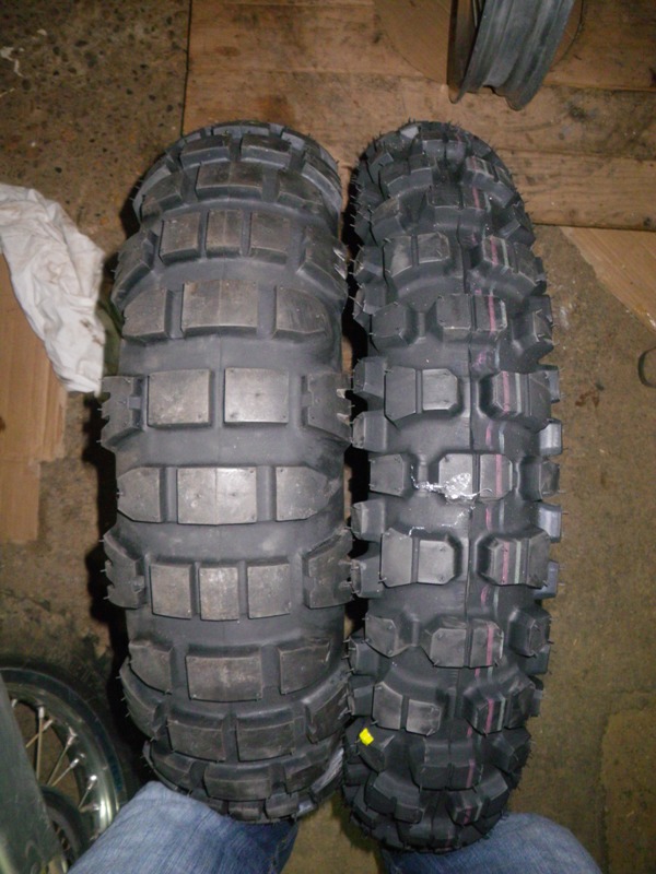

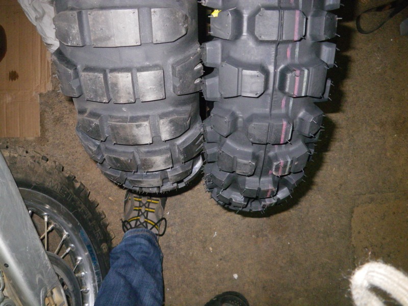

J'ai commandé un Mitas E09 (normal §pompom ) et un Pirelli MT 21 en 140/80x18.
Surprise, on dirait vraiment 2 tailles de pneus différentes!! :shock:
On dirait que l'un est plus haut que l'autre...
Très net avantage pour la hauteur de crampons du Pirelli!! §super
Ils sont vachement radins chez Mitas! §censure
Et ils n'ont pas du tout la même "rigidité! §heu
Le Mitas a les flancs bien écartés et // tandis que le Pirelli est plus souple!

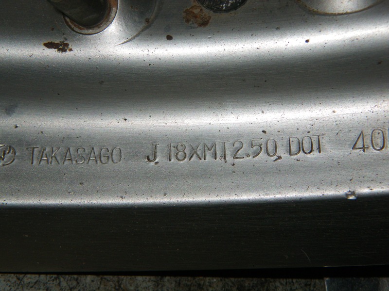

Détail de la référence pour François:

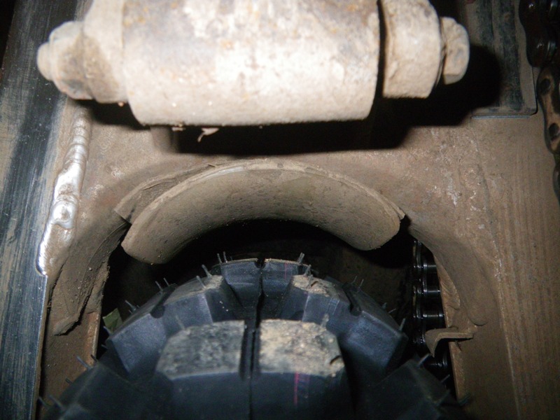

J'ai l'impression que ça ne prend pas sur autant de filets, j'espère que ça ira... §maxou

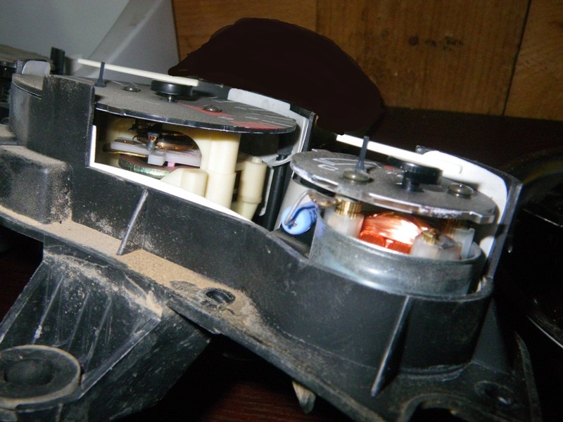

Petit détail qui a fait que je n'ai pas cherché des cadrans de RD04, je pensais qu'ils étaient pareils que ça §heu :

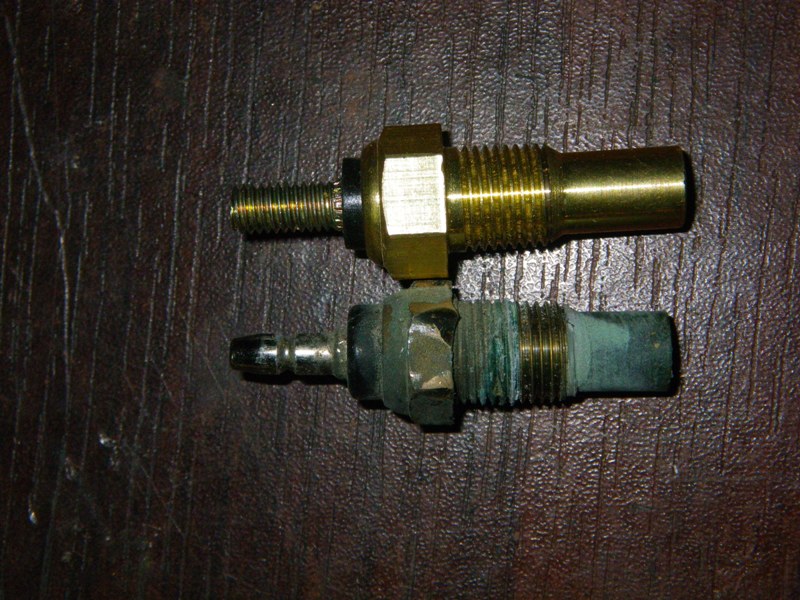

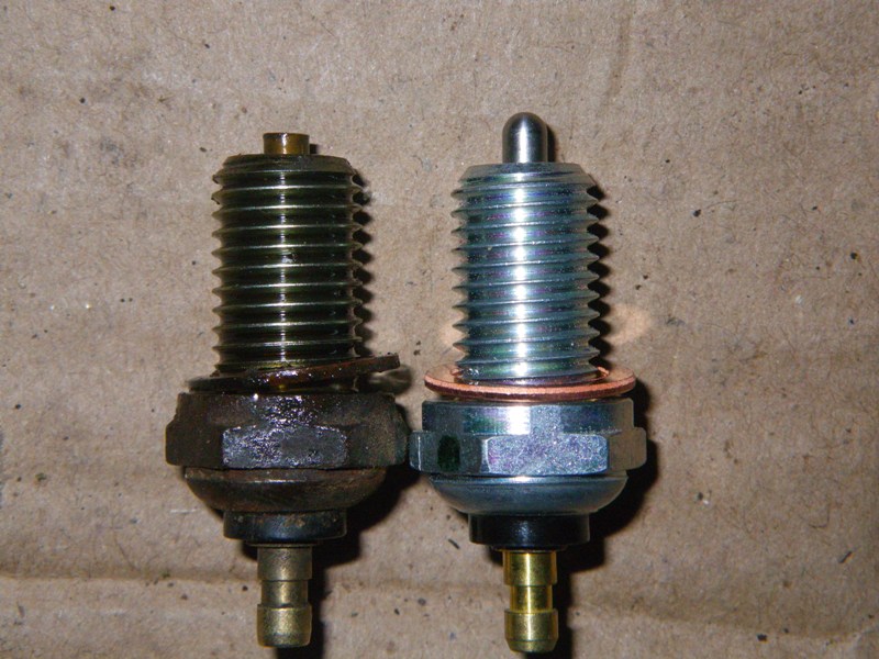

J'ai profité de la vidange d'huile pour remplacer ce contacteur de point mort qui avait l'air un peu entamé!! §siffle
On verra ce que ça dit!
