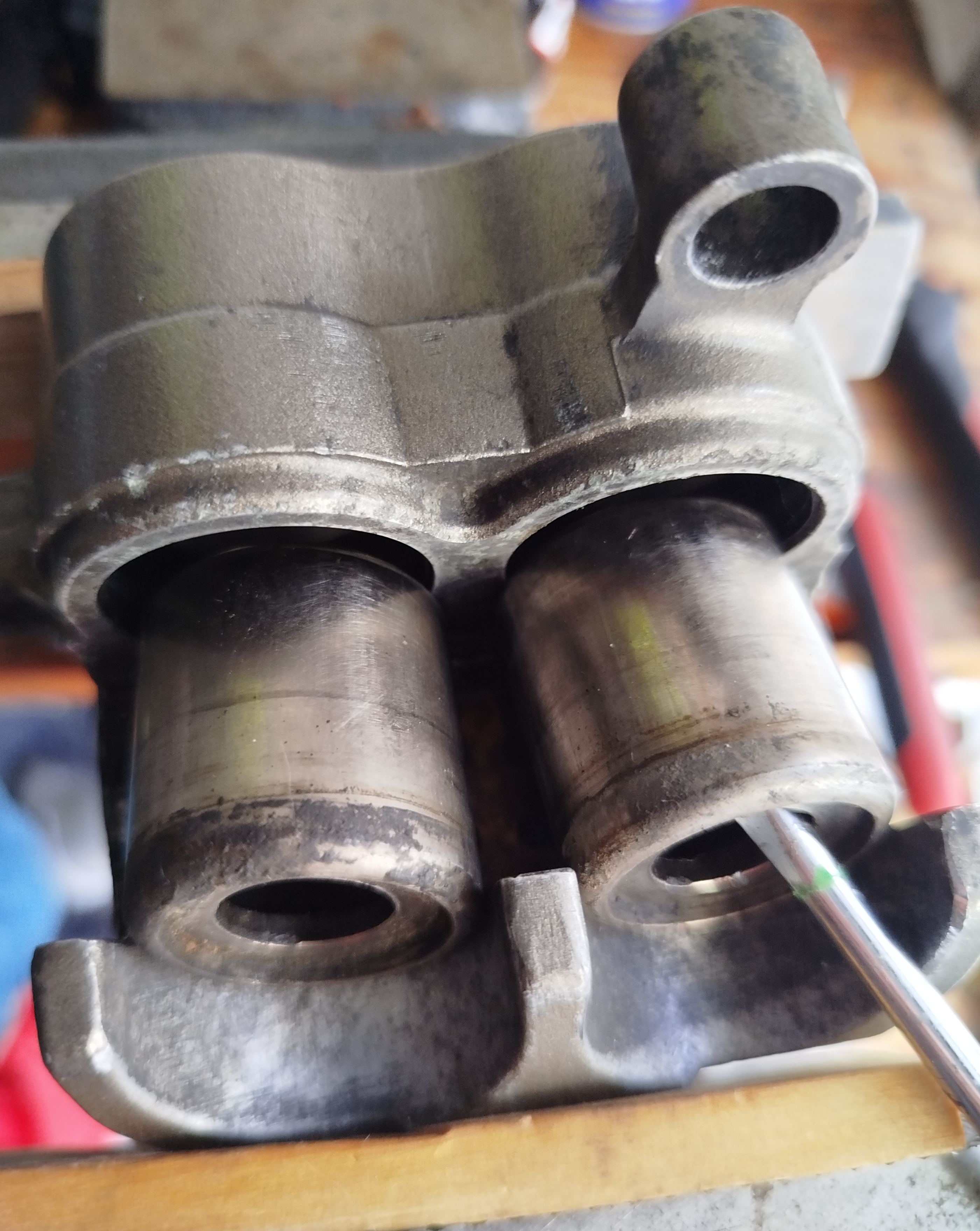

Remettre l'autre piston, avec limiteur de course, et pompe a graisse. Ça marche.
Re: Tutoriel : Remise en état d'un étrier
Toujours avec une cale de plus en plus fine au fur et à mesure que ça sort.
C'est venu..
J'ai pris le décapeur thermique en fait..qqs instants, et le bras de levier a été plus rapide et efficace.
J'ai pas encore poncé les pistons au 000, mais ils sont pas piqués déjà.
On ne sort pas des pistons à la pince sauf si on a décidé de ne pas les réutiliser.
Il faut sortir les pistons au départ avant de débrancher le circuit de freinage. Le liquide étant incompressible, en s'aidant du levier de frein et de petites cales en bois pour faire sortir les pistons de manière identique, jusqu'à ce qu'ils sortent d'eux-mêmes de leur logement.
Quand c'est déjà démonté, on peut tenter à l'air comprimé, mais ça ne fonctionne pas toujours, tout dépend de l'état de grippage et des joints.
Mais la manip à l'air comprimé est dangereuse, j'ai déjà vu des doigts coincés entre piston et étrier, car quand il se débloque, c'est violent !
La où tu en es maintenant, je remettrais l'autre piston dans son emplacement, au moins jusqu'au cache poussière, une cale en bois pour ne pas qu'il ressorte, et un coup d'air comprimé pour débloquer l'autre.
Si ça ne marche pas à l'air comprimé, faut rebrancher le circuit de freinage, purger, et là le piston récalcitrant va sortir tout seul.

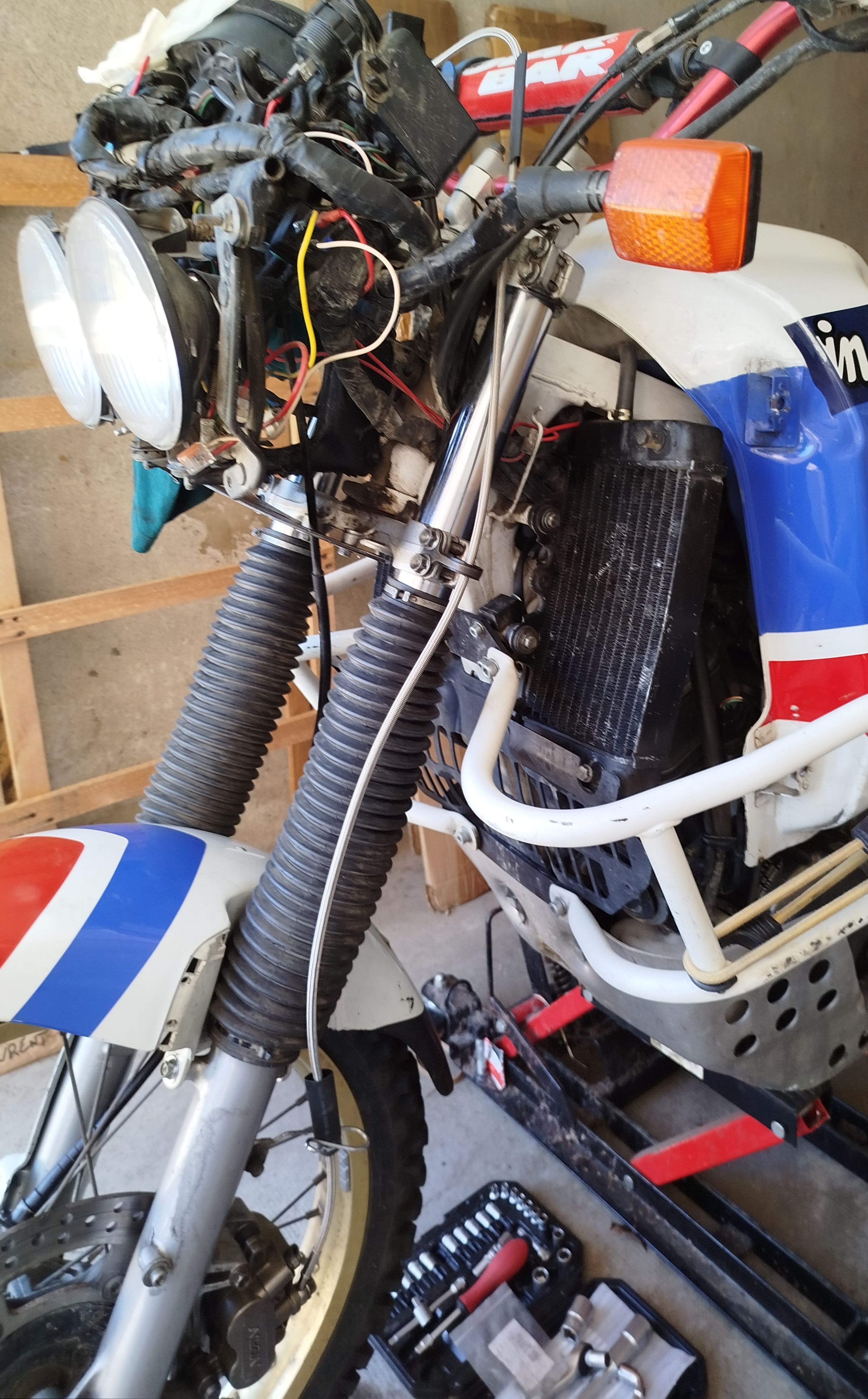

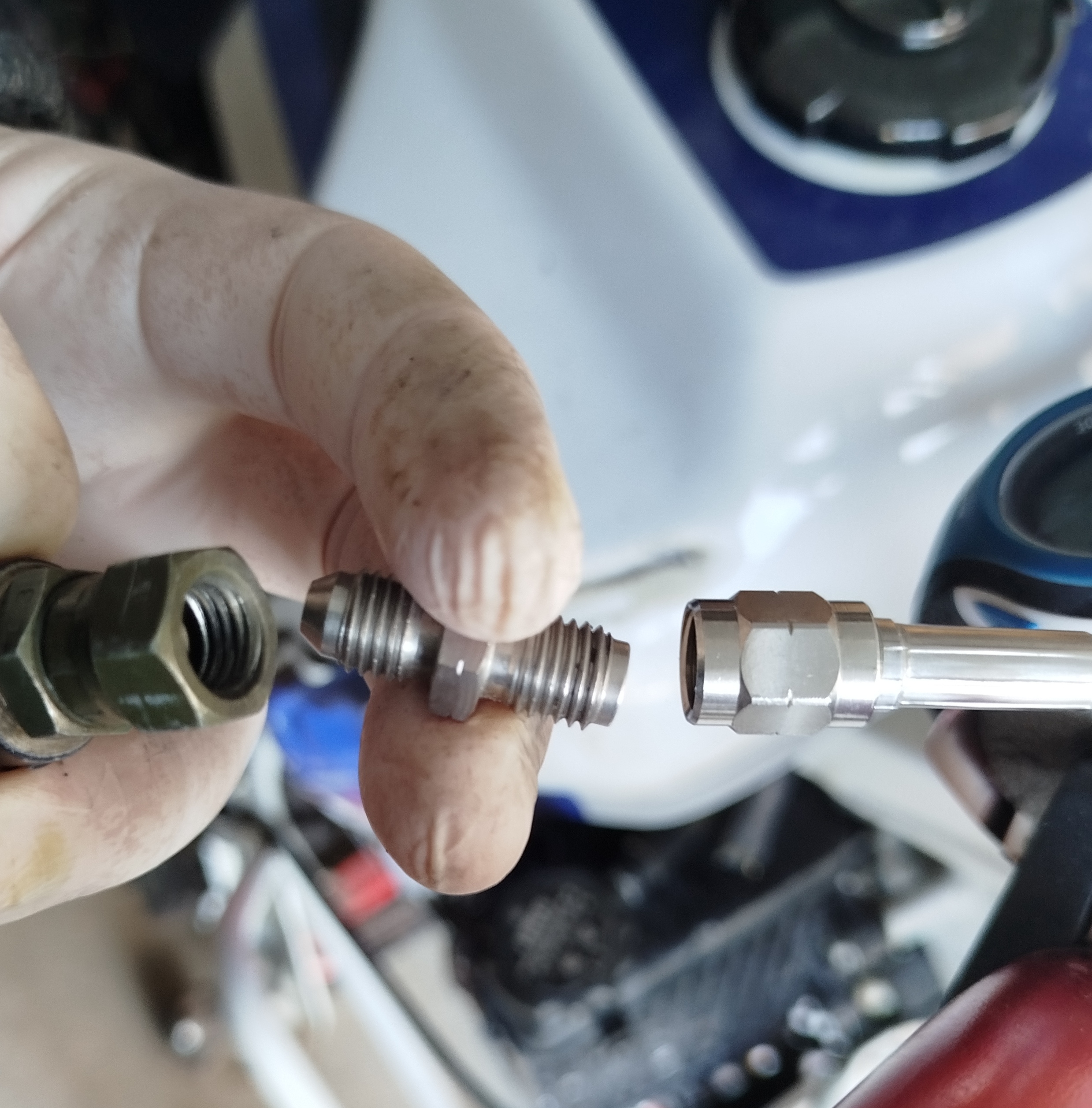

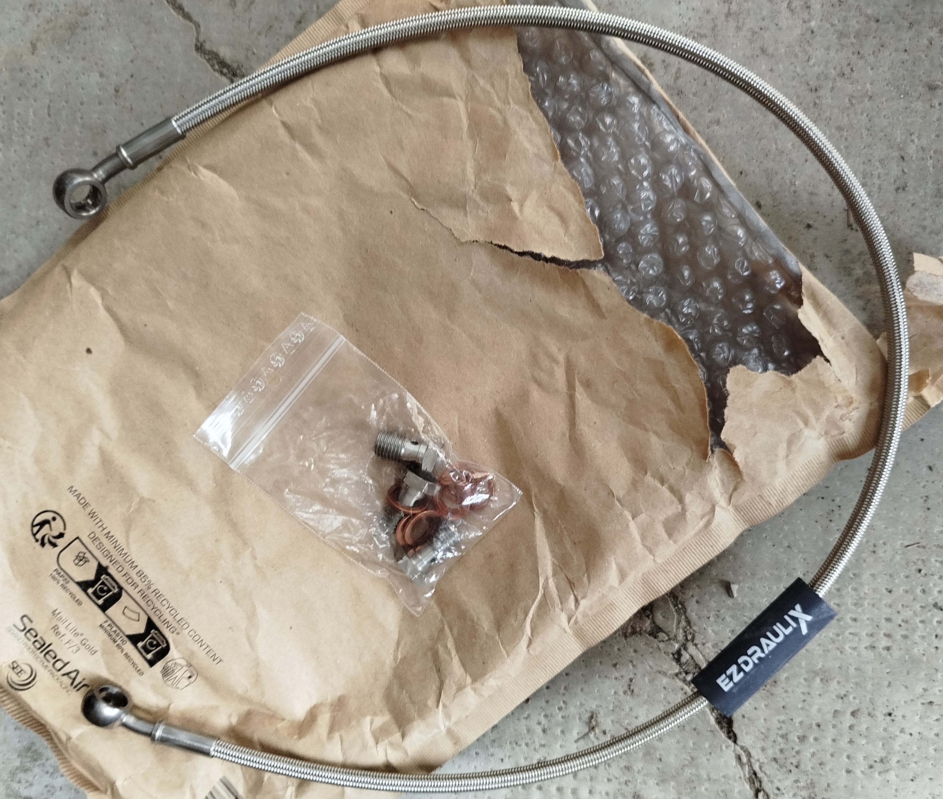

Petite question après avoir rénové l'étrier :
Le but est de poser cette durite aviation :
Mais il y a un sens préférentiel pour la jonction mâle/mâle...? Je veux dire la partie biseautée préférentiellement du côté durite ? ou du côté maître cylindre?
- Messages : 7399
- A remercié : 38 fois
- A été remercié : 42 fois
Faut regarder sur les parties femelles, laquelle est conique, si les 2 sont coniques, tu n'as pas le bon raccord.
Tu l'as commandé où ta durite avec raccord sur le tube origine ? ça m'intéresse ...

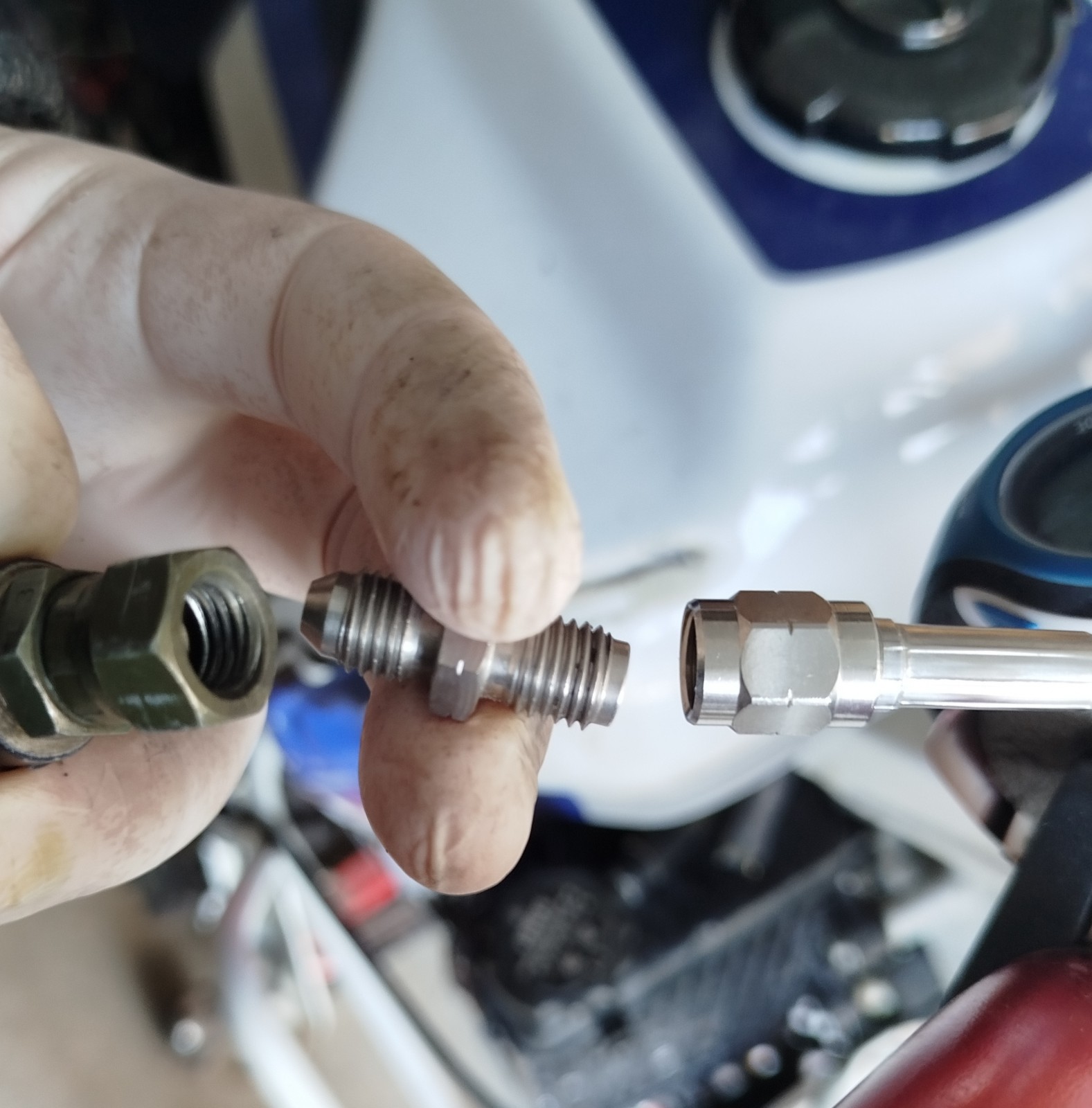

En effet messieurs...la partie conique du raccord est sur la durite fournie :
J'ai pris chez Ezdraulix : durites Av+Arr.
l'arrière donc : A la base parce que je voulais changer derrière, j'avais commencé à cramer la durite contre le pot, les accroches étant flinguées..
Tant qu'à y être, je refais, ou controle..,l'ensemble du freinage..

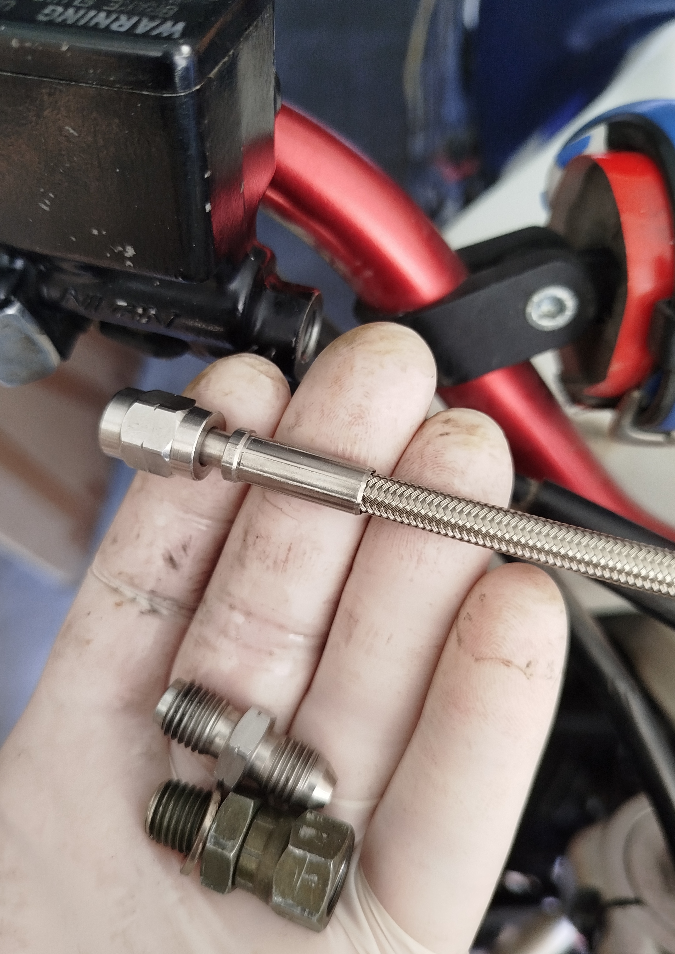

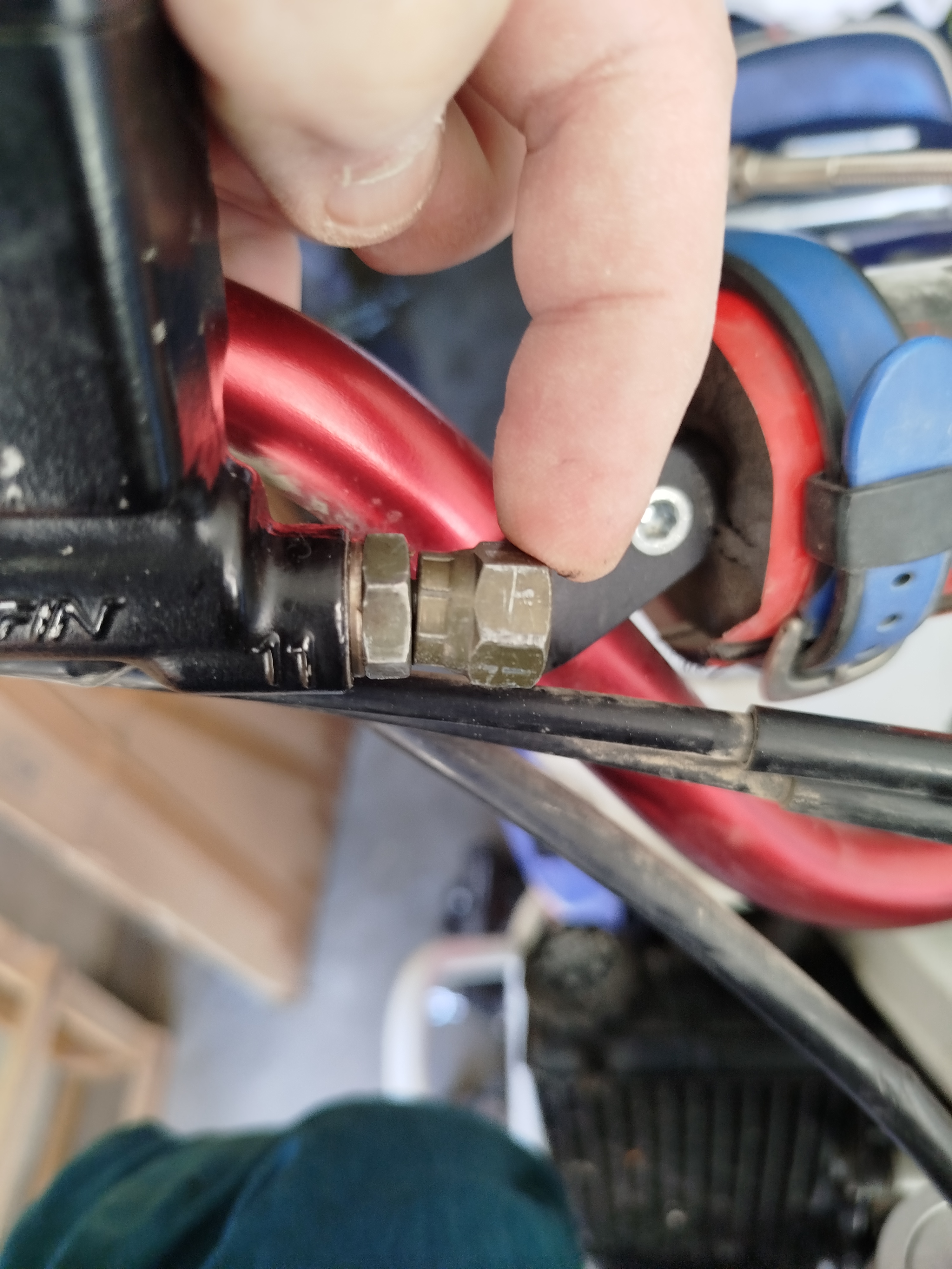

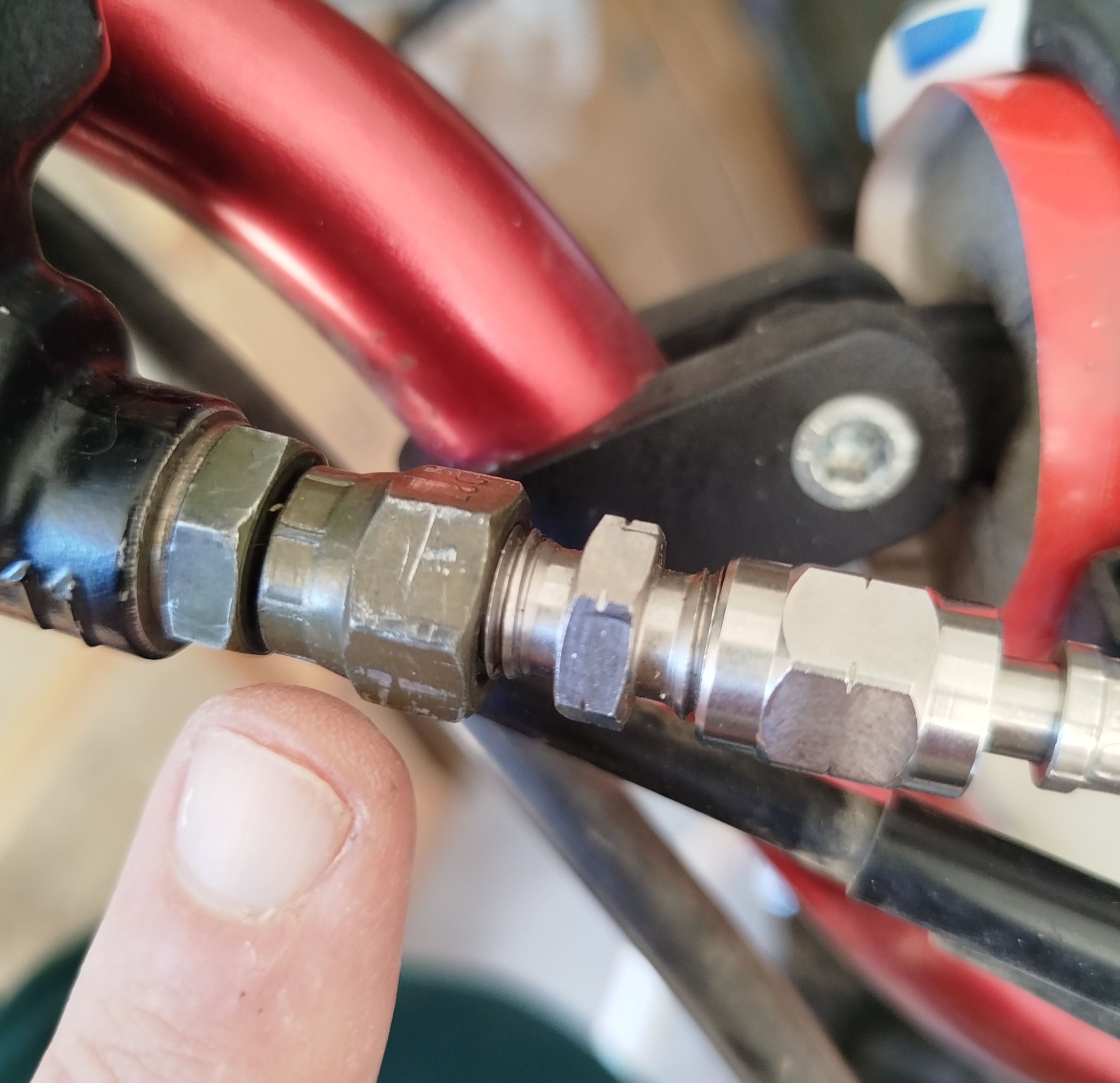

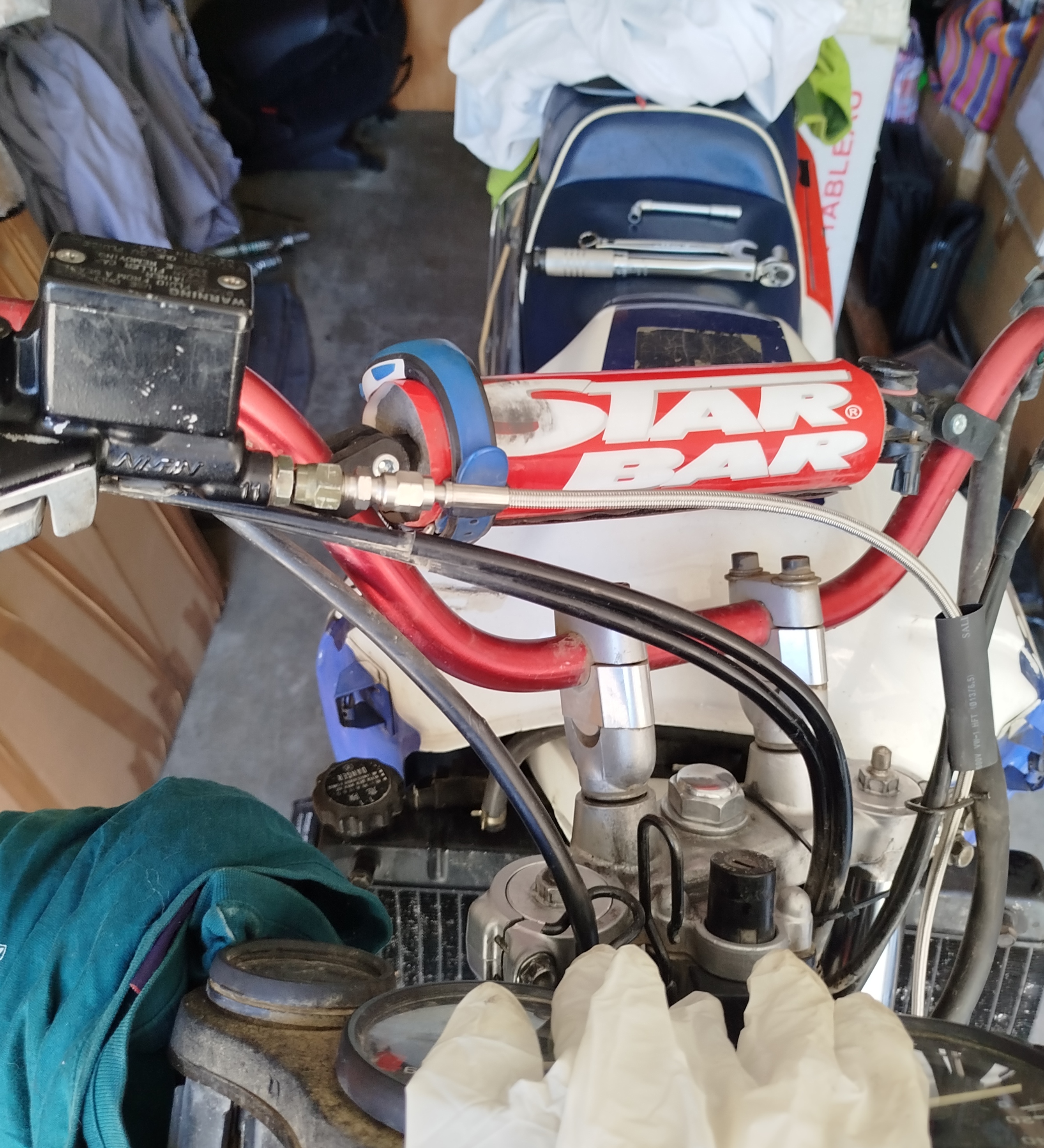

2/3 photos globales :
Mon soucis depuis hier était de savoir si il fallait solidariser le raccord Ezdraulix avec directement le maître cylindre.
Oui ils m'ont indiqué ( très réactifs d'ailleurs)
Donc comme ça : Ben c'est pas bon...
Je m'en doutais parce que la vis sur le maître cylindre était...brinqueballant.... Mais j'ai pû l'ôter ce matin : Il me faudra donc, comme m'a répondu Ezdraulix, fixer le raccord mâle/ mâle sur la durite avia, et sur le maître cylindre.
Titi : je me souviens de tes posts sur Tec racing, j'avais écrit, appelé... j'avais pas eu de retours...
... donc je m'étais dirigé vers Ezdraulix. Et satisfait !
Oui on supprime le raccord tournant d'origine sur le MC.Xav05 a écrit : 20 févr. 2025, 13:14 ...

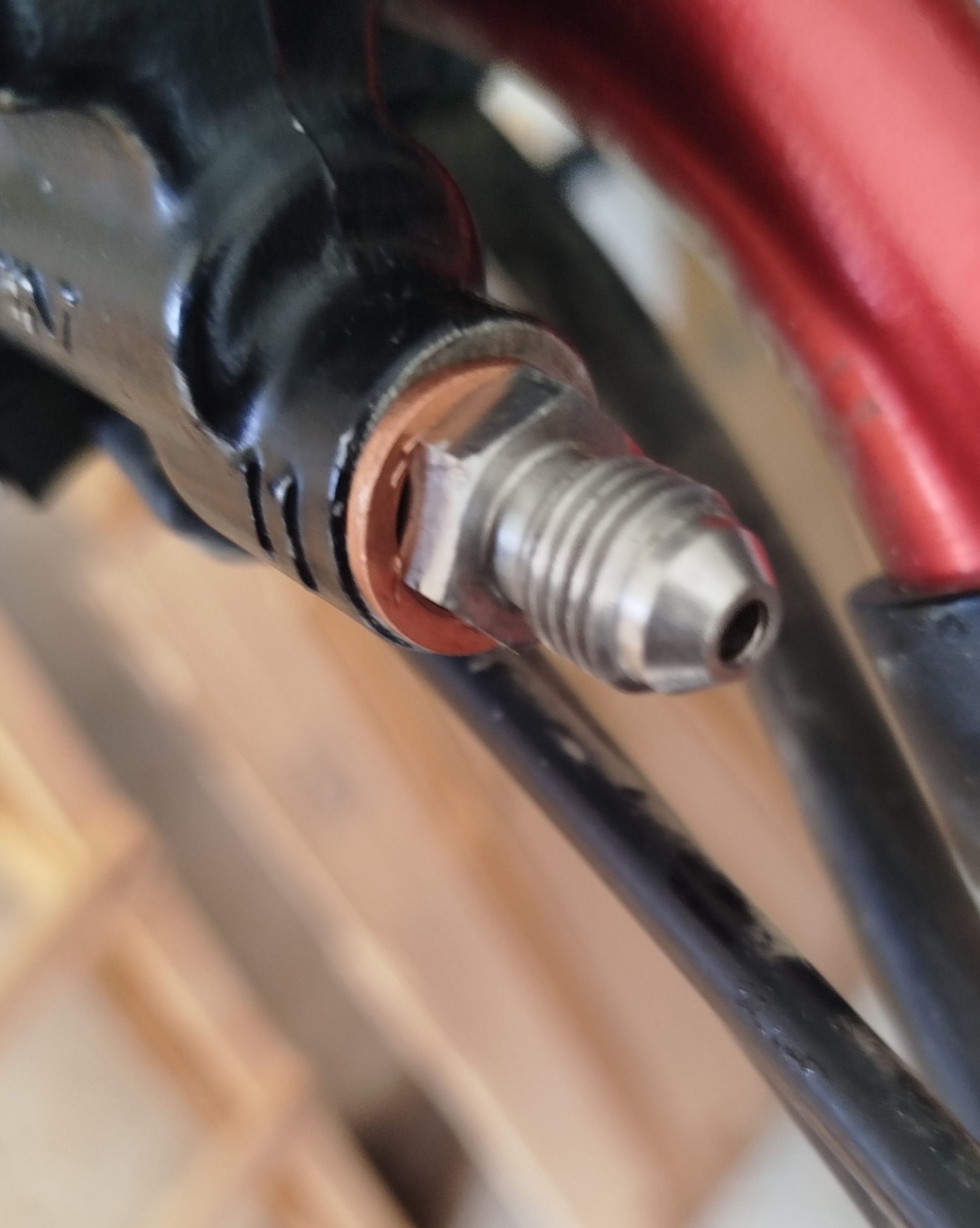

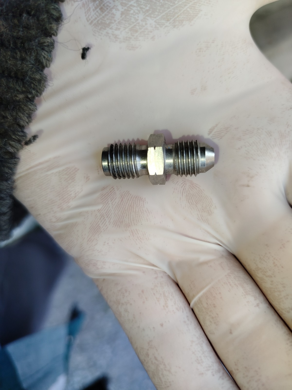

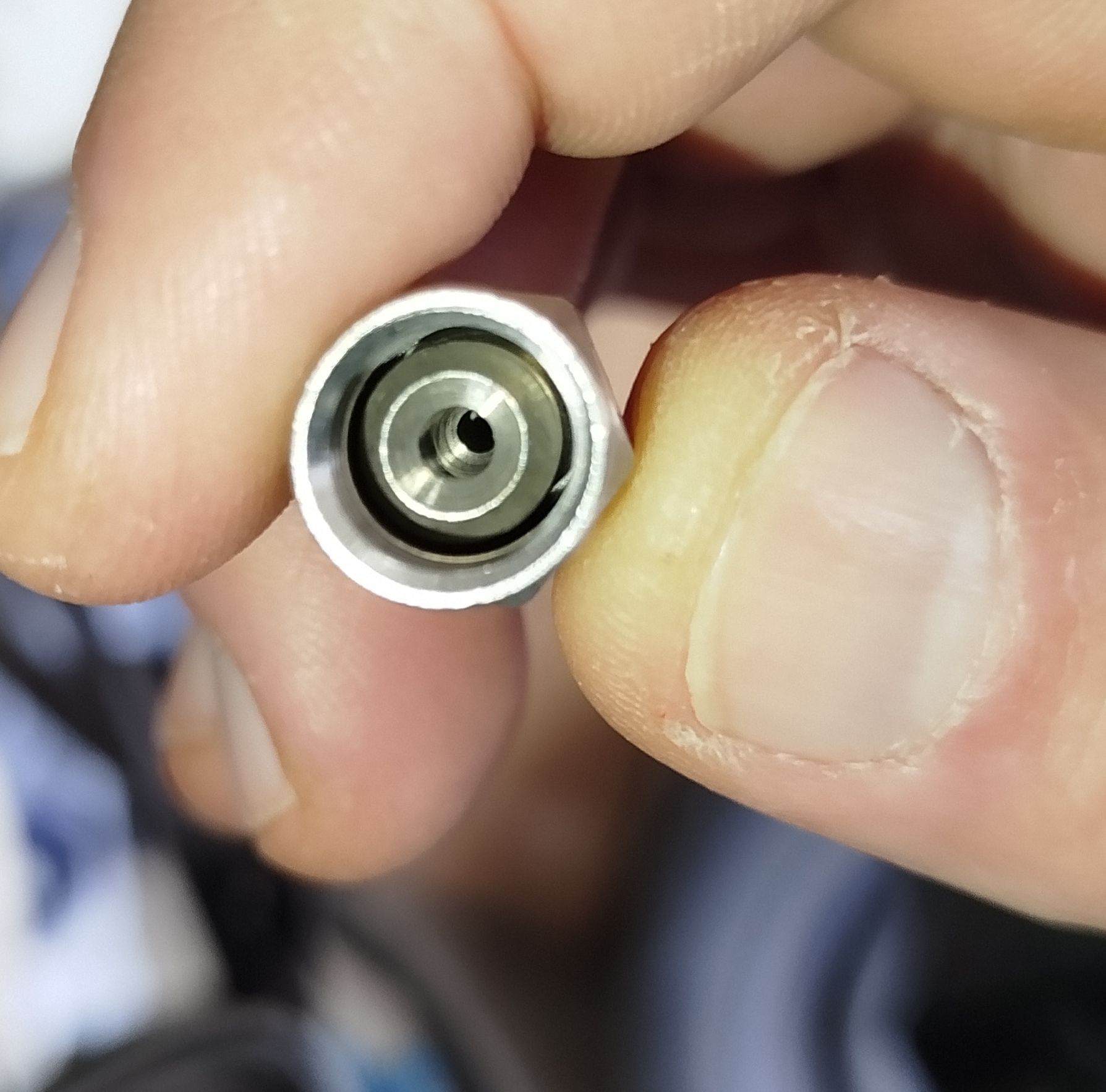

Merci Xavier
Par contre l'épaulement sur le raccord mâle côté maître cylindre me parait plus petit en diamètre extérieur que celui d'origine (à moins que la prise de vue soit trompeuse). Si c'est le cas, ça me parait "léger" comme épaulement pour la rondelle cuivre. A voir quand tu l'auras présenté ...
J'attends la photo du montage final
D'accord, ça me parait logique, sinon ça fait un empilement rigide assez conséquent en longueur et si une branche vient à taper en bout, ça risque de casser le maître cylindre.Xav05 a écrit : 20 févr. 2025, 13:14...

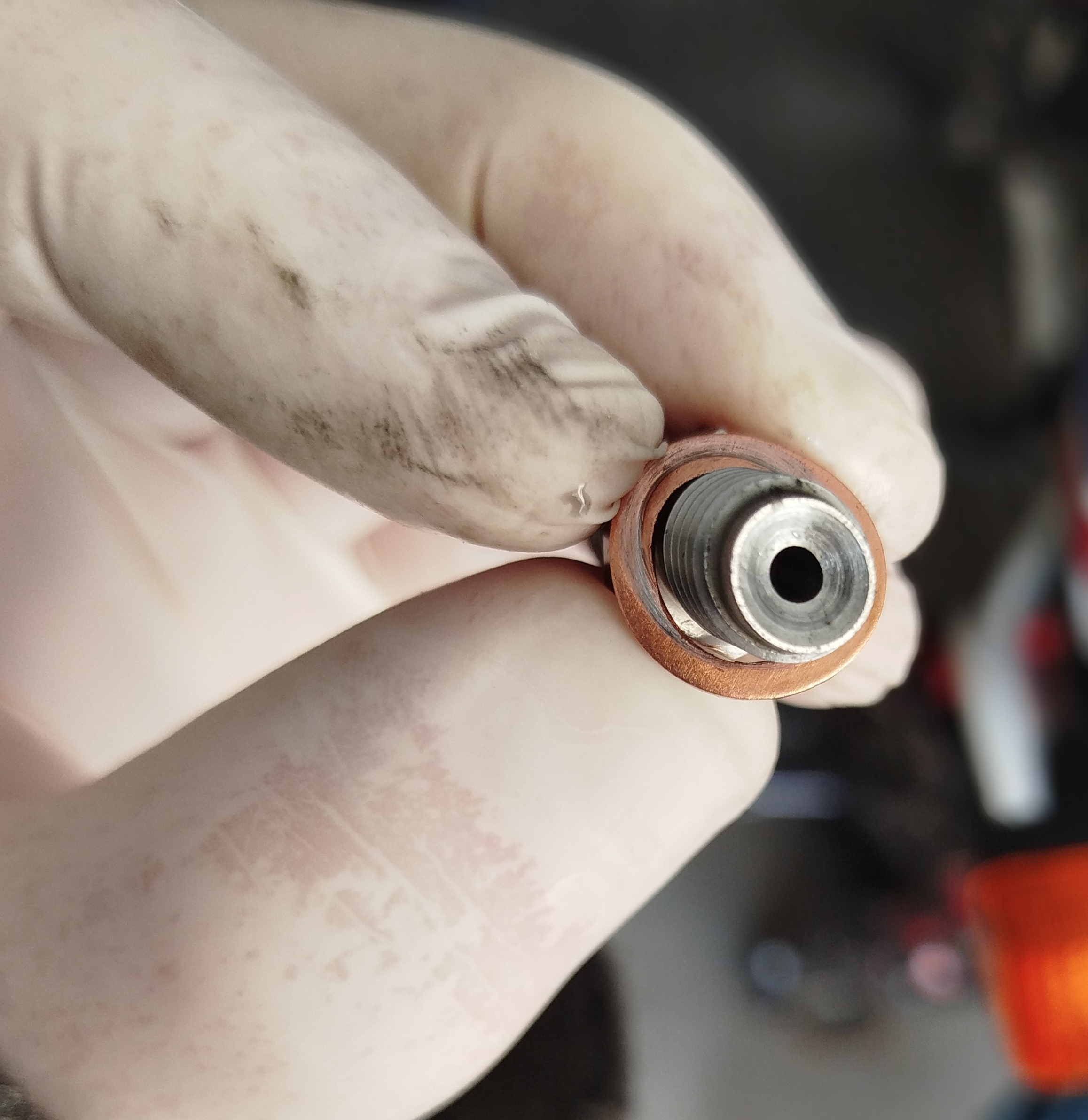

Quel oeil ce Marco !
Après léger serrage, en effet ça "baille"....je doute de l'étanchéité...

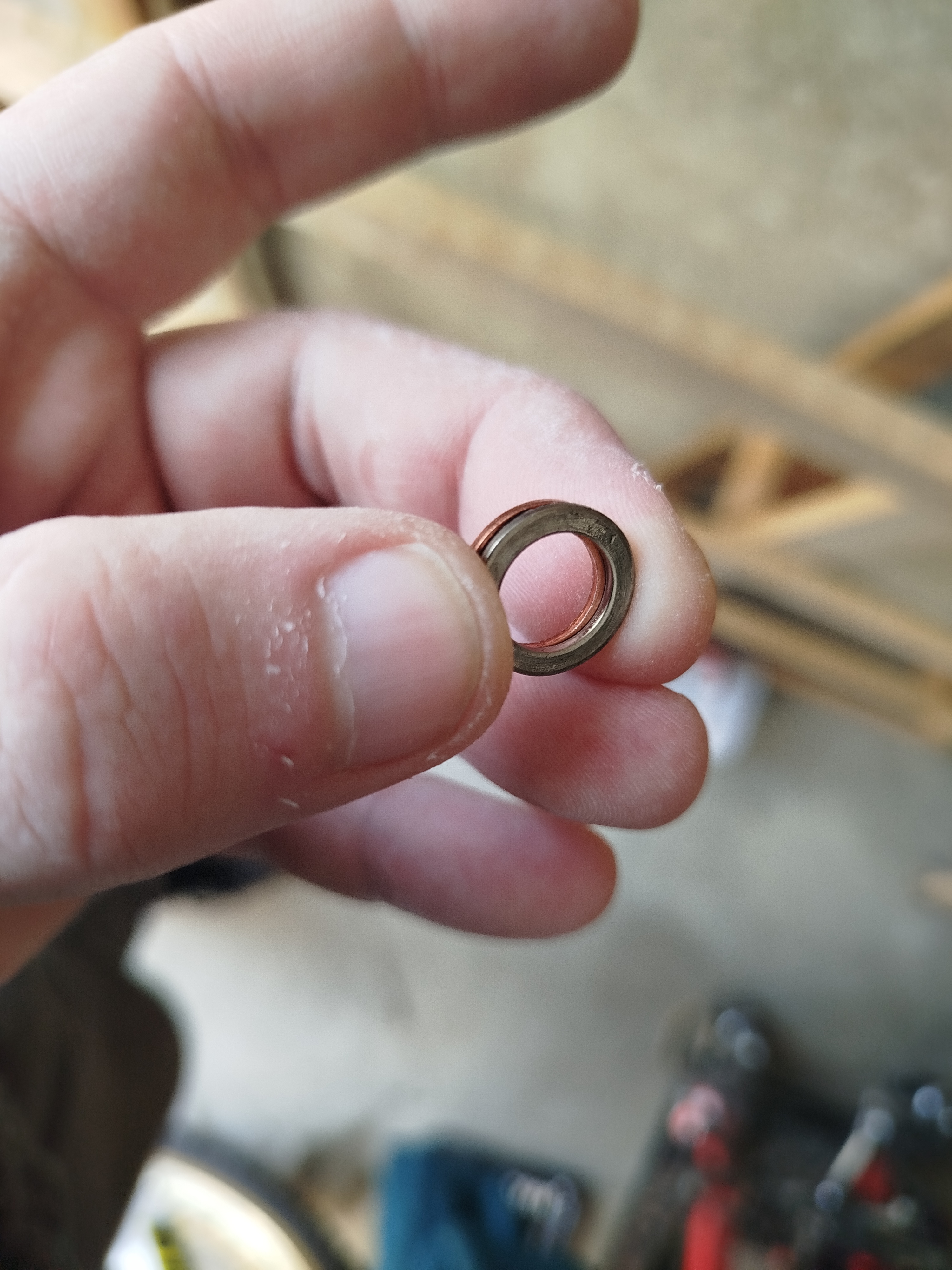

Les joints origine/ nouveau raccord sont les mêmes : Mais la "collerette" 6 pans de Honda c'est du 14 à visser, pour ici sur ce raccord du 12mm.... Les joints c'est du 10mm de diamètre interne.
Faut que je mette un joint cuivre plus petit en intérieur ( non... parce que y'a le filetage de 10 à passer...
Donc un joint caoutchouc plus petit qui résiste au liquide de frein ??!
NON NON
surtout pas de joints caoutchouc à ce niveau !
que des joints plats en cuivre !
ou en alu
par.contre quand tu as 2 portées coniques M&F qui s'emboitent ,
pas besoin de joints
cet assemblage est étanche !
ou en alu

Ah.... entendu Dudu13..
Le gars de Ezdraulix m'a rappelé justement fin de matinée...
M'a indiqué de mettre un autre joint cuivre. Mon idée du joint caoutchouc il était plus dubitatif...mais comment passer un joint cuivre sur le filetage mâle du raccord, côté maître cylindre, joint qui fera correctement l'étanchéité
Là j'avance plus trop...
en effet il disait aussi pas de joint sur la partie conique... côté durite. L'étanchéité sera parfaite là il me dit
..Vu que demain j'amène la roue avant pour le pneu chez mon mécano du Champsaur...je vais lui montrer mon maître cylindre par la même occasion...je vais pas déconner avec les freins... faudra descendre la piste de ski à la Stella
