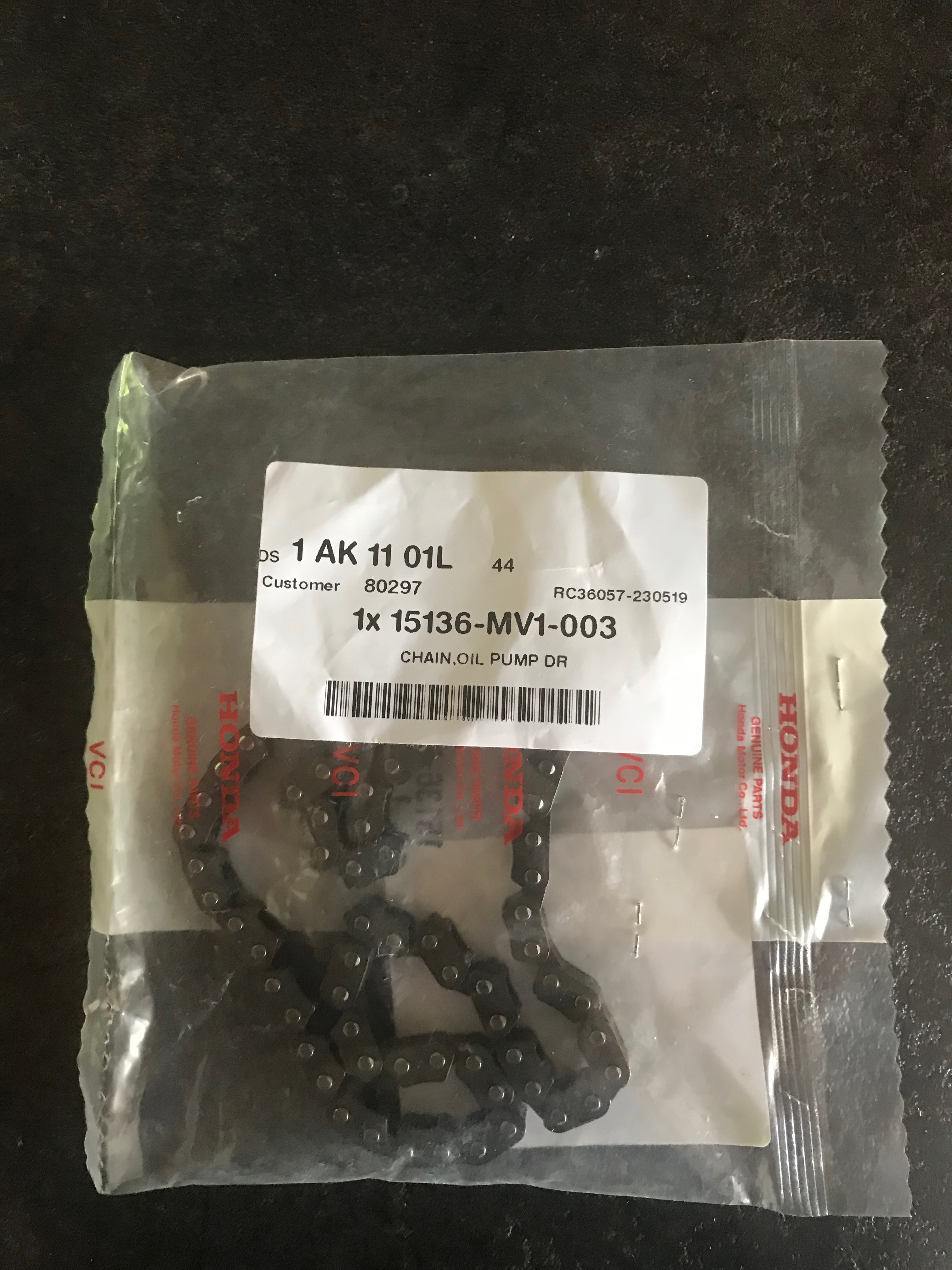

Tu lui a donner les chaines de distribution et celle de la pompe a huile ensemble?
Si ça se trouve il essai de monter celle de la pompe à huile sur la distribution...
Il doit penser §maxou
@Tenno : 2h pour remonter les chaînes de distribution, fermer le moteur faut pas traîner et que je sache y'a pas de prime à la rapidité ?
Pour ce qui est de la chaine de pompe à huile livrée, merci mais elle est aussi longue que la mienne.
Et la mienne avait fini par sauter du pignon !!!!! Donc je suis très réticent à la monter.
C'était la cause de ce bruit prononcé, quand la moto tournée sur 1 ou 2 cylindres.
si la chaine de pompe a huile est vraiment trop longue c'est que tu as intervertis avec la chaine de distribution.... §mdr
par contre la chaine qui saute sans raison c'est vraiment une panne anormal... :roll:

Guiguy56 a écrit : 05 mai 2019, 10:07 J’ai dû également changer ma chaine de pompe à huile, car avec un jeu de 3,5 cm avec 130 000 km (jeu pris chaine en place), après changement avec une d’occasion que Stefter avais, le jeu est passé à 1,5cm.
Si tu as moyen de mesurer le jeu de la tienne cela nous donnerai une limite max de l’usure de cette chaine.
Avec un peu de retard pour la réponse.
J'ai mesuré le jeu de la chaine : pour cela j'ai fait tendre 1 brin et je mesure la 1/2 flèche sur le second brin > plus de 2cm

Je la cherche pas te disais-je, je l'ai commandé ; une chaîne que j'attends depuis 2 semaines et une chaîne sans jeu.
Je mesurerai le jeu d'origine pour te faire pleurer....
Avertissement : prenez garde ceux qui tombent...... un jeu trop important et la chaîne peut sauter et alors là............. bijour la cata.
