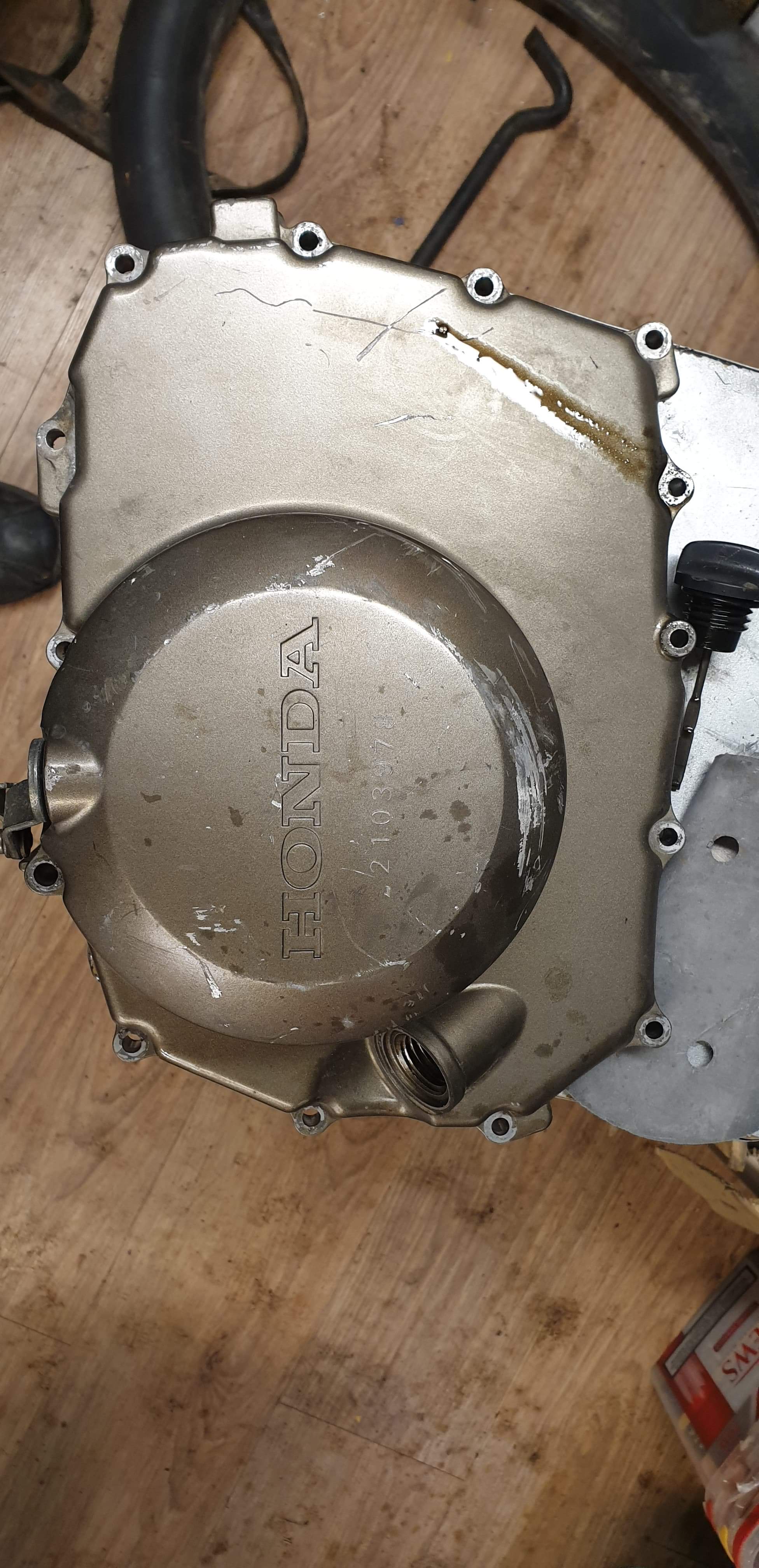

#180 Message par Clem1250 » 16 mai 2020, 19:03
Revenons à la moto
Jai enfin fini le réglage de soupape je n'avais pas la cale de 15 se qui ma fait perdre du temps
Nettoyage du carter d'embrayage et peinture le moteur sera près pour le remontage reste à attendre les support qui sont en peinture epoxy :/
Le sabot et bientôt fini ^^
Et les gros colis arrive §aime crash bar sur la route et support de valise arrive aussi ^^ une jante arrière également et fin du mois ou début juin une bonne commande de consommable et sa sera normalement pas trop mal pour commencer à tester tout ça et rouler un peu
#181 Message par TiTi » 16 mai 2020, 19:22
Pense à changer joint et roulements de la commande d'embrayage...

#182 Message par Clem1250 » 16 mai 2020, 20:16
Quelle roulement le conseil tu de changer ?
Et pourquoi changer la commande d'embrayage ? Sa se change tout les combien en moyenne ? He vais regarder un peu le prix pour voir ;)

#185 Message par TiTi » 16 mai 2020, 22:11
Le joint de la commande d'embrayage sur le carter a tendance à fuir. Et il faut démonter le carter pour le changer. Donc 2 petits roulements à aiguilles et un joint ça ne va pas chercher loin !

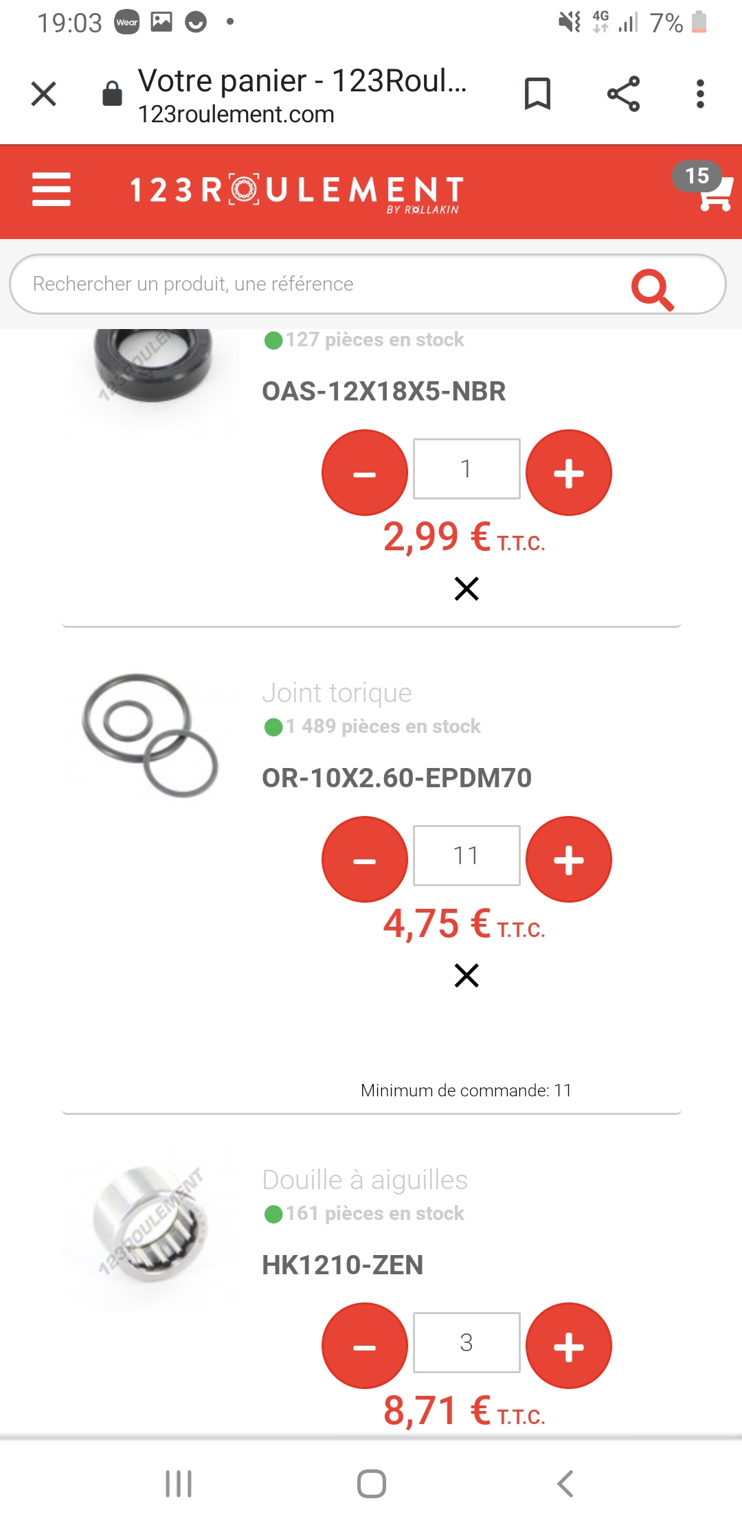

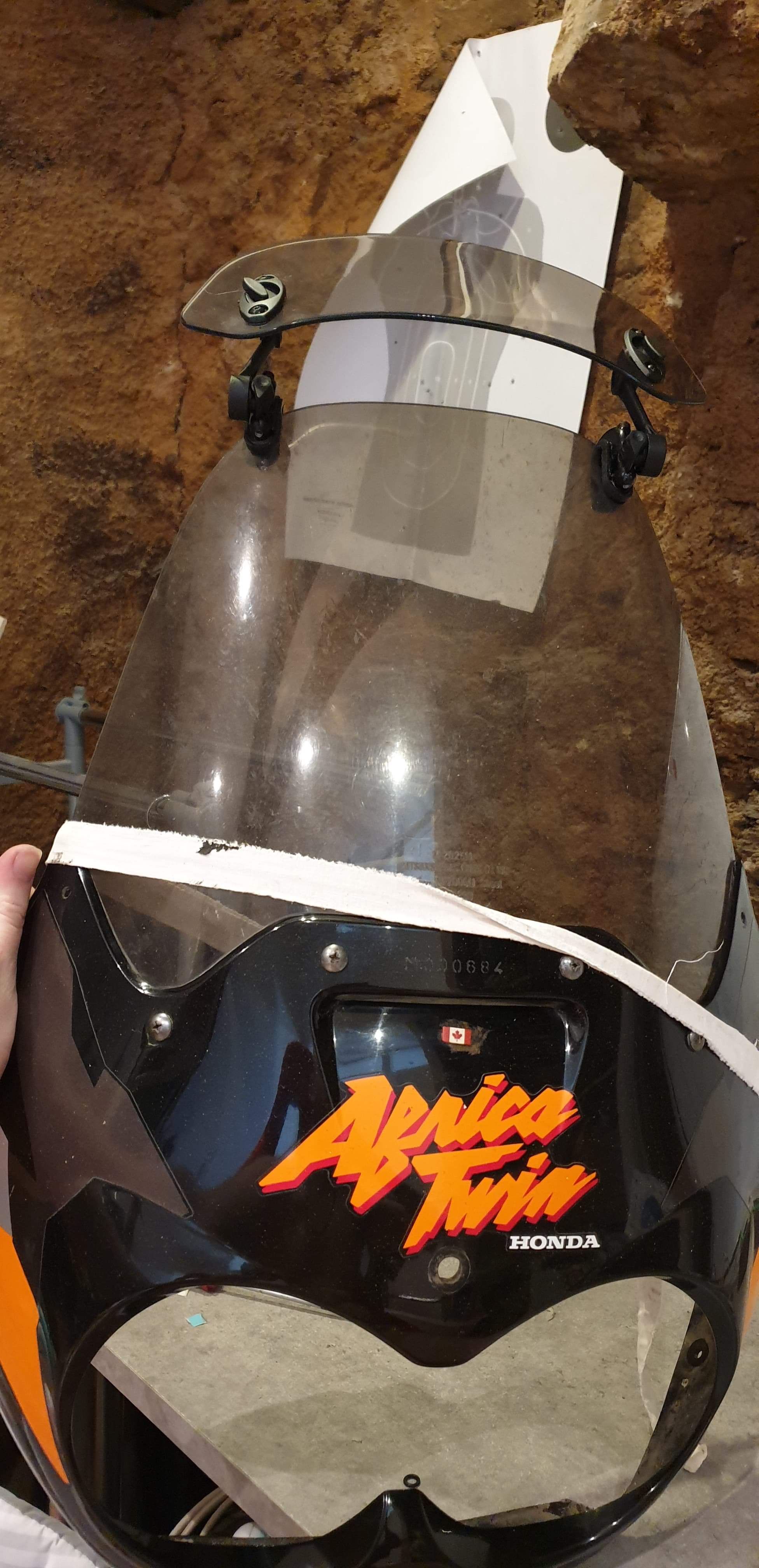

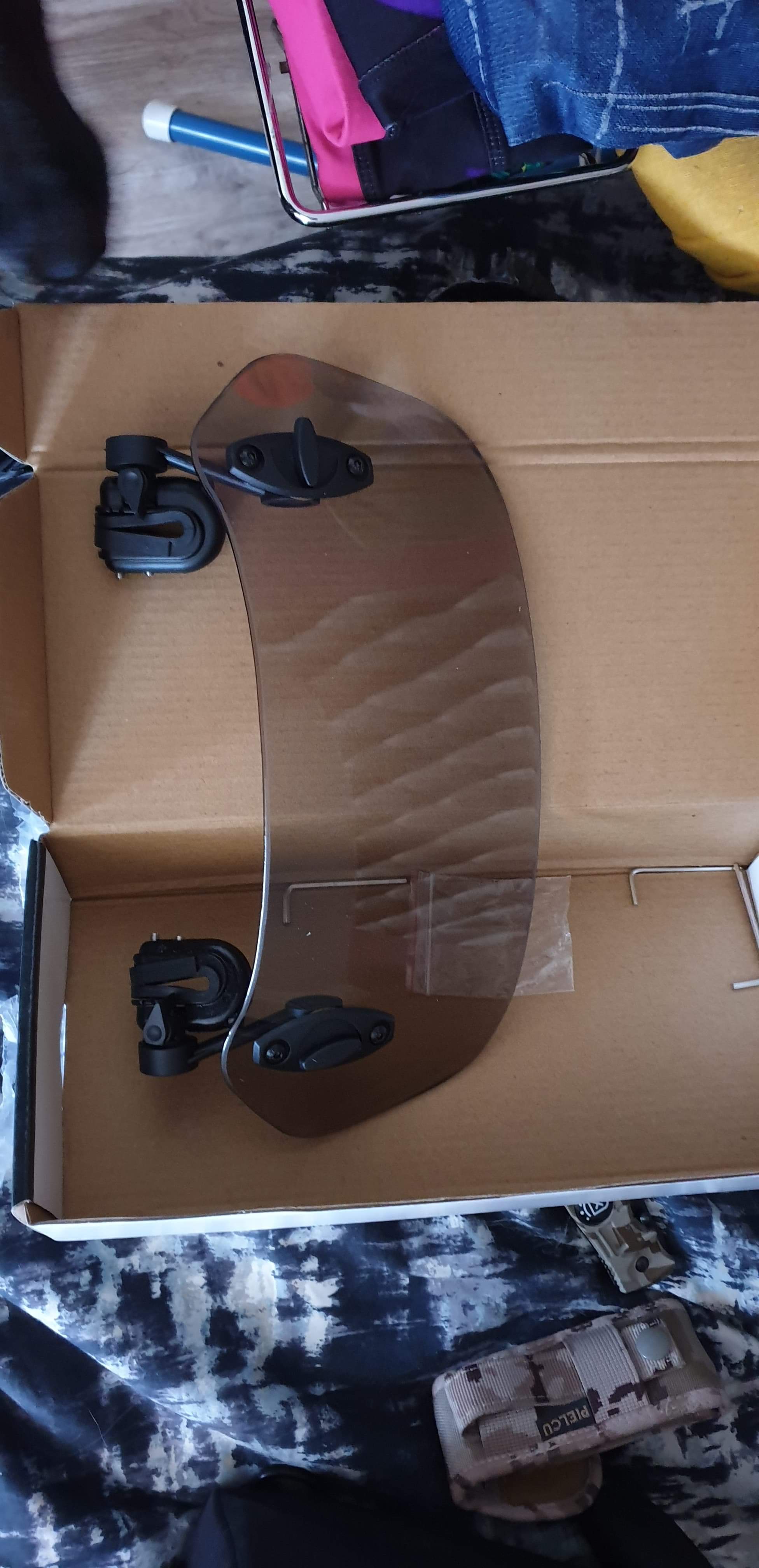

#190 Message par Clem1250 » 18 mai 2020, 22:44
TiTi a écrit : 17 mai 2020, 17:49 Faut leur demander. Sinon des sites comme 123roulement. Tu dois avoir toutes les dimensions sur bike-parts.
Merci beaucoup
Oui jai vu sur 123 jen ai trouvé il me manquera juste le joint spy a voir ou je l'achète car je ne veux pas avoir 10 e de fdp pour une pièce à 3 € :/
Jai un amis qui m'a réparé le radiateur §super2
Voilà les photos je vais bientôt le récupérer
Et le déflecteur est arriver ce matin
#191 Message par TiTi » 18 mai 2020, 23:14
Clem1250 a écrit : 18 mai 2020, 22:44 ...Oui jai vu sur 123 jen ai trouvé il me manquera juste le joint spy a voir ou je l'achète car je ne veux pas avoir 10 e de fdp pour une pièce à 3 € :/
Ben chez 123 ça ne manque pas les joints !!! https://www.123roulement.com/rubrique.p ... &preview=0

#200 Message par Clem1250 » 19 mai 2020, 19:07
La commande et prête je regarde si il ne me faut rien d autre et je vérifie si jai pas déjà les joints pour le radiateur d huile sinon je l'achète en même temps
Merci pour le tuyau cest correcte les prix même les frais de port ne sont pas excessif
