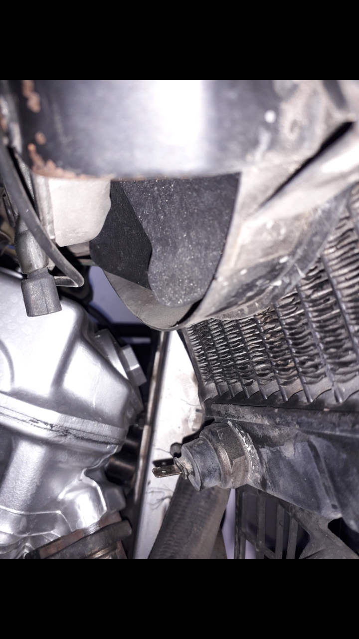

#191 Message par Maxrd07 » 23 août 2021, 12:40
@Guiguy56 oui merci c’est ironique finalement tu passe moins de temps à vidanger la durite que tu débranche que de sortir le sabot, goujons et pose du cric.....
@Dudu.13 voici une petite photo
Messages : 23735
A été remercié : 47 fois
Re: Nouvelles Mamies a la maison
#192 Message par Dode38 » 23 août 2021, 17:42
:shock: Tu dois avoir un sacré problème au niveau du cadre, ou des fixations moteur §hein

#193 Message par Dudu.13 » 23 août 2021, 18:03
sur ma 07A
à voir d'ou viens que ce soit si proche sur la tienne

Le cadre n’est pas plié et les fixations moteurs sont bien à leurs places, j’avoue que du coup vous m’inquiétez la...

Sur ma première transalp , j'avais tapé un arbre qui avait traversé la route, fourche et roue plié , change par Honda..le cadre avait du plié aussi car même punition que toi , impossible dévisser le cache culbu du cylindre avant....

en principe là ou ce serait tordu
la peinture devrait etre craquelée et ça devrait être rouillé :(

J'ai déjà mis en évidence le problème sur un autre post, je ne sais plus lequel. Le gars ne savait plus sortir son bouchon de cache-culbu.
On a fini par déceler sur les photos un impact à l'avant du cadre, là où la roue remonte au maxi, la fourche avait dû plier. Il y a avait aussi de micro trace d'oxydation au niveau des renforts de soudure du cadre.
Bon c'était le cas sur cette moto, à contrôler sur la tienne. c'est peut-être juste un moteur trop positionné sur l'avant dans ton cas.
