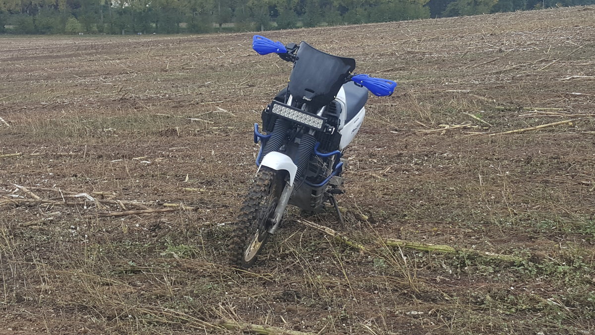

C'est vrai qu'elle envoi un peu de lumens ma lampe à UV. Pour le TT de nuit c'est impecc.
j'ai testé ça hier soir
TT nuit.jpg (101.93 Kio) Vu 2344 fois

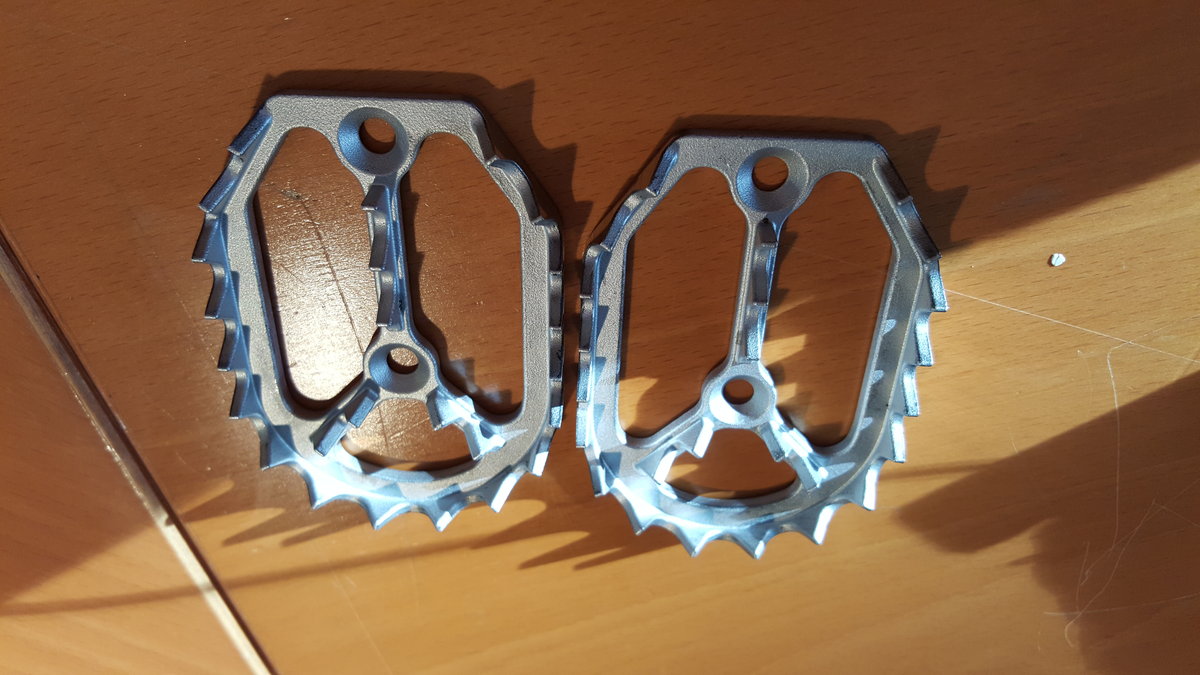

#199 Message par Le Jardinier » 10 nov. 2016, 15:29

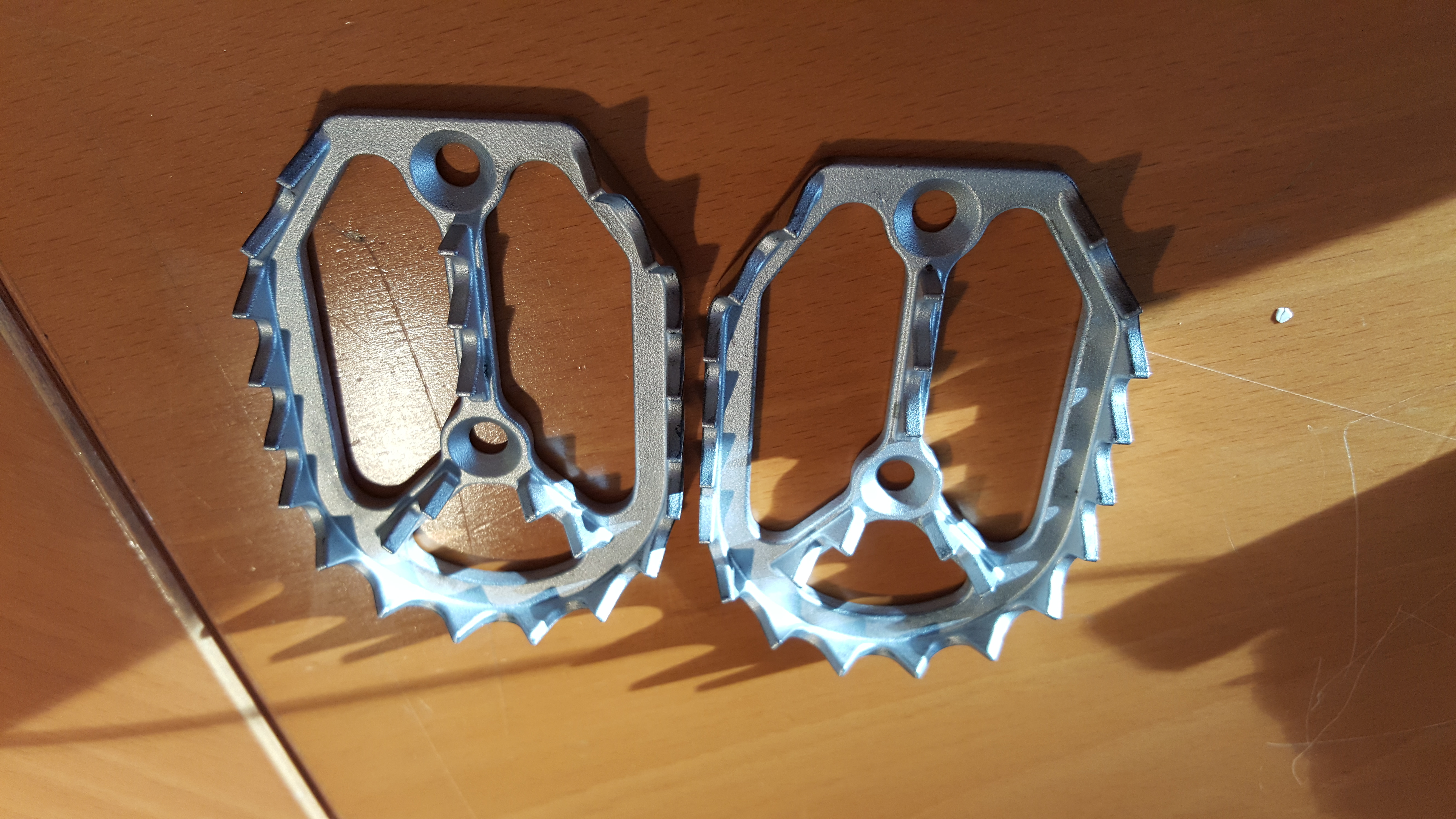

Cakes pieds reçus merci Denis §bise
Pour veux qui les ont montés avec quoi vous les avez fixé ? Ecrou nylstop? Frein filet
Sinon si vous avez des plans sur les cdi ignitech, rehausse guidon et poignées plus petites
Messages : 7468
A remercié : 22 fois
Re: Le secretaire régularise sa situation [restauration et transformation en TT PD06]
#200 Message par Bro7 » 10 nov. 2016, 15:43
Pour les repose-pieds, il n'y a qu'une seule vis sur ceux d'origine, pas top.
J'avais fait comme Tennophil (je crois): un bon bout de fer plat taillé comme il faut pour s'incruster sous le repose-pied. 2 trous dans ce far plat.
J'ai fixé ça avec des vis qui allait bien et des écrous frein.
Ca tient vraiment bien et ça écarte un peu les repose-pieds du cadre, c'est top pour les appuis!! §super2
