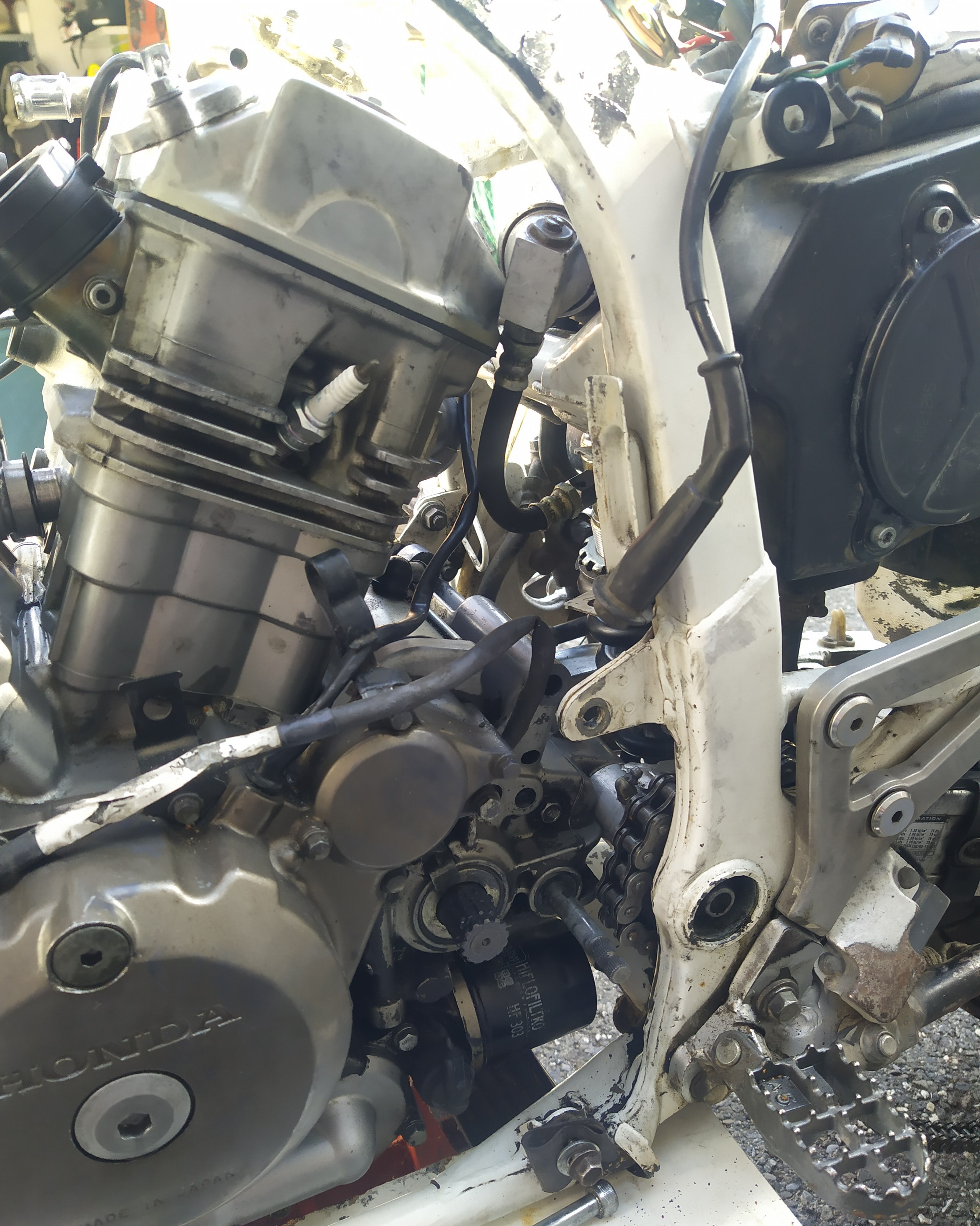

Sinon :
En partant côté gauche,faut faire passer la durite accrochée à la patte "souple" du bras noir horizontal ? Ou laisser cette durite libre le long du cylindre...? Désolé je retrouve pas de photo....
Re: RD03 : segmentation, joints de soupapes...
Posté : 02 mars 2024, 15:31
par Jimmy73sa
Je l'ai passée dans la patte souple. Le raccord en T est au dessus de la barre, et le filtre à essence tombe dans la bonne position vis à vis de sa platine support.
Si tu passes en dessous, tu viens interférer avec la vase d'expansion. Ca doit passer, mais ça devient indémontable indépendamment du reste.
Or le manuel d'atelier dit que pour déposer le réservoir, il faut déconnecter les durites au niveau du raccord en T. En pratique, c'est bien plus facile de déconnecter les durites sur les robinets directement...

par Jimmy73sa
ta durite a l'air en bon état et récente en effet. J'ai jeté les miennes et je ne les ai pas retrouvées sur le dessus de la poubelle pour faire une photo. Je pense qu'il faut s'assurer que cette durite a été changée. Ce que tu as fait.
