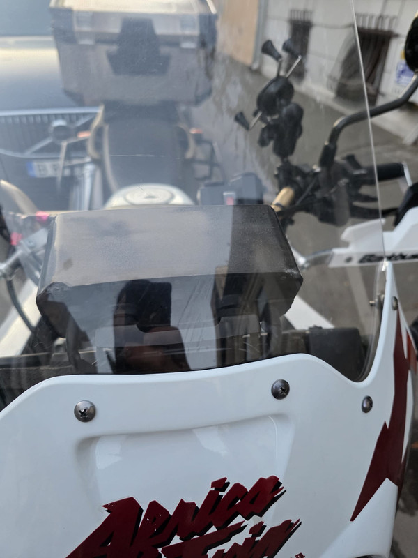

Je commence par la petite mais mauvaise nouvelle, je viens de voir que le Tripmaster ou c'est en contact avec la bulle a cassé.
Franchement je suis dégouté parce que bon c'est que du plastique certes mais ce n'est pas possible d'acheter cette pièce sans se ruiner, et il faut la trouver.
J'essayerai de masquer ça avec de la mousse contre la bulle ou je ne sais pas.
Le côté gauche qui a cassé.
Oui c'est pas grand chose, mais ça me fait chier.

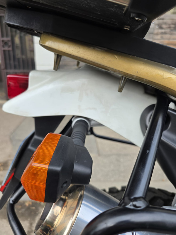

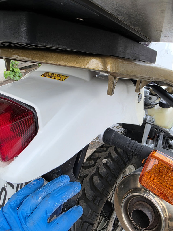

Sinon j'ai enfin réussi à récupérer mon garde boue arrière §aime
Aujourd'hui je m'occupe de l'avant.
Je sais pas ce que le mec a foutu mais le garde boue au fur et à mesure du temps devenait vraiment moche.
Je parle pas d'une patine du temps qui peut être sympa mais il y avait un rendu gris comme si c'était de la peinture de mauvaise facture (encore ?) ou je pense peut être plus à un produit pour refaire les plastiques ?
Si çà vous parle je serai curieux de savoir pour ma culture !
En tout cas c'est parti et je suis super content, le White Spirit et l'Acétone ça n'existe pas ici .... 4 magasins et pas moyen d'en trouver (Leroy-Merlin et Brico Depot pourtant parmi les 4).
Je me suis rabattu sur de l'alcool isopropylique et franchement c'est top.
Avant §vert
(la partie bien blanche c'est moi qui avait déjà frotté, c'est pour montrer la différence)
Après §aime
Au prochain colis que m’envoie mon père j'attends du Belgom + Frameto pour me remettre propre la ligne d'échappement.
Ou alors je la change je ne sais pas, ça commence à rouiller, pas perforant mais y a un peu de taff.
Et du Polytrol pour remettre un coup de neuf sur les plastiques !
Évidemment ça ne se trouve pas ici, et puis j'en ai encore un peu de stock chez mon père qui traine depuis quelques années ...
Côté méca, toujours en attente de mes pattes de fixation pour la pompe à essence.
La chinoise continue à faire des bruits de claquements, pour l'instant ça marche !

Si le trip touche la bulle c'est qu'il y a un problème quelque part !!
Mais pas grave, le joint du capot est plus haut.
