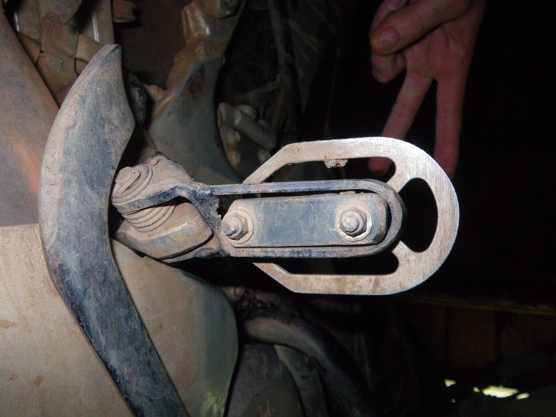

Pour les repose-pieds, il n'y a qu'une seule vis sur ceux d'origine, pas top.
J'avais fait comme Tennophil (je crois): un bon bout de fer plat taillé comme il faut pour s'incruster sous le repose-pied. 2 trous dans ce far plat.
J'ai fixé ça avec des vis qui allait bien et des écrous frein.
Ca tient vraiment bien et ça écarte un peu les repose-pieds du cadre, c'est top pour les appuis!! §super2

Un bout de ferraille et une disqueuse, ça ne m'a pas pris longtemps... §viking
Je dois avoir ça à la maison, je t'en mettrais une ce soir.
Autrement, il y a la possibilité de n'y fixer que par une vis sur ce qui tient le caoutchouc d'origine des repose-pieds. Mais moins costaud à mon avis.

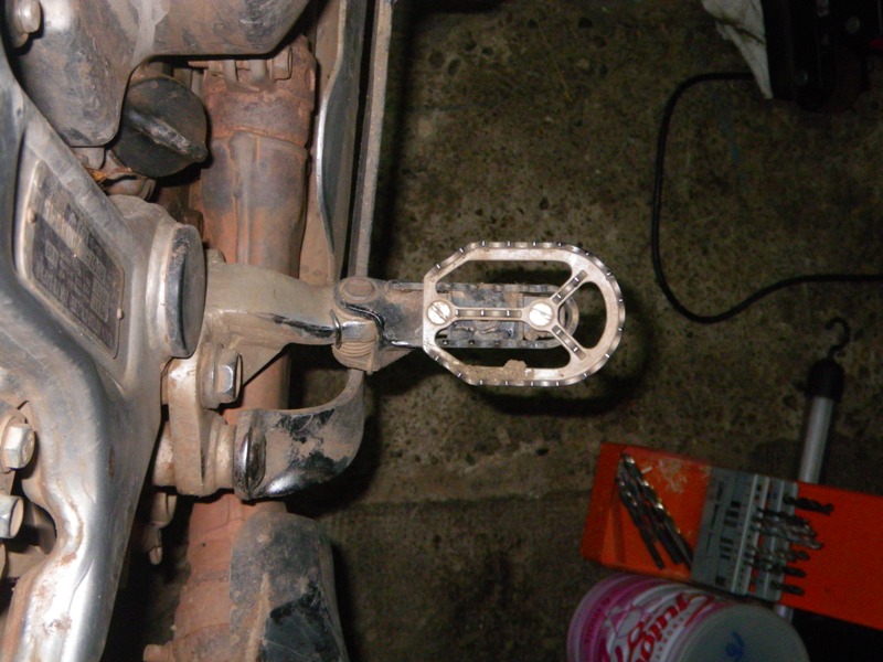

Si ça peut donner une idée aussi niveau bidouille... ;)
Un morceau de fer de la largeur de l'intérieur du repose pied... Enfin la 2ème photo parle d'elle-même...
Pour moi, ça donne ça :

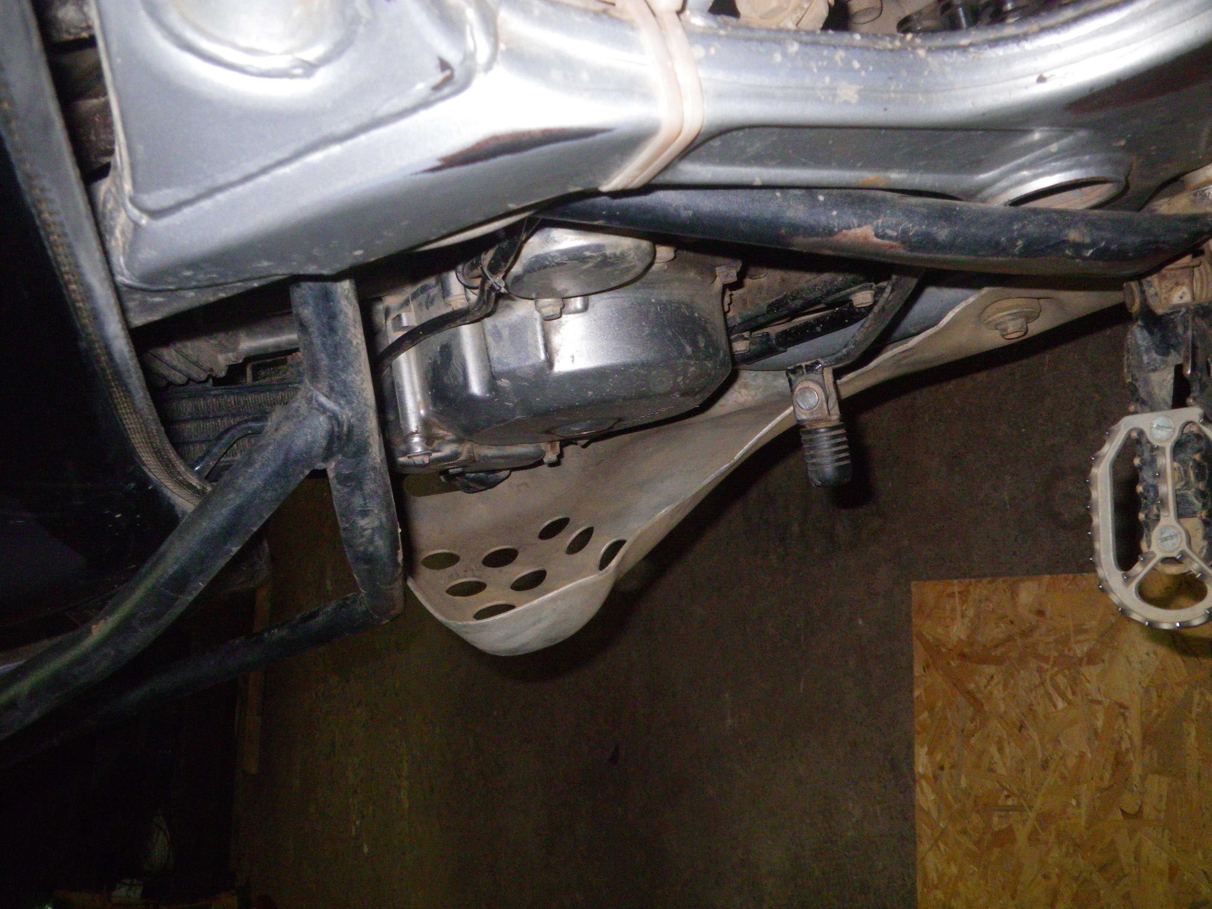

§off Il est pas un tout petit peu tordu ton sabot ? :lol:

Faby68 a écrit :§off Il est pas un tout petit peu tordu ton sabot ? :lol:
:oops: J'avais pris la photo pour ça à la base, et pour le pauvre PC Givi... §masqued
Merci super ton montage
J'ai un bout d'alu qui traîne je vais me faire la même chose

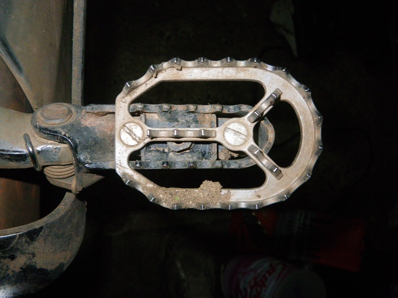

#212 Message par Bro7 » 10 nov. 2016, 22:09
Voila des photos plus précises:
Et tu peux voir que ça rajoute pas mal de largeur d'appui pour les gros petons... :mrgreen:
Et c'est approuvé! §viking
Faut juste faire gaffe à ses jambes quand tu bouges ta bécane en short... §doc

Ils est vraiment épais ton morceau de métal :shock:
Tu m'étonnes que ça bouge pas
Merci pour l'idée §super

Non, il a mis des entretoises pour éviter que la la plaque plie, mais ce n'est pas indispensable ;)
@ Oliv': je n'avais que ça sous la main!
@Denis: Je me demandais ce que tu entendais par entretoise ^^ je n'en ai pas mis... :mrgreen: Et c'est vrai que ce n'est pas indispensable si le bout de fer plat est assez costaud! ;)
