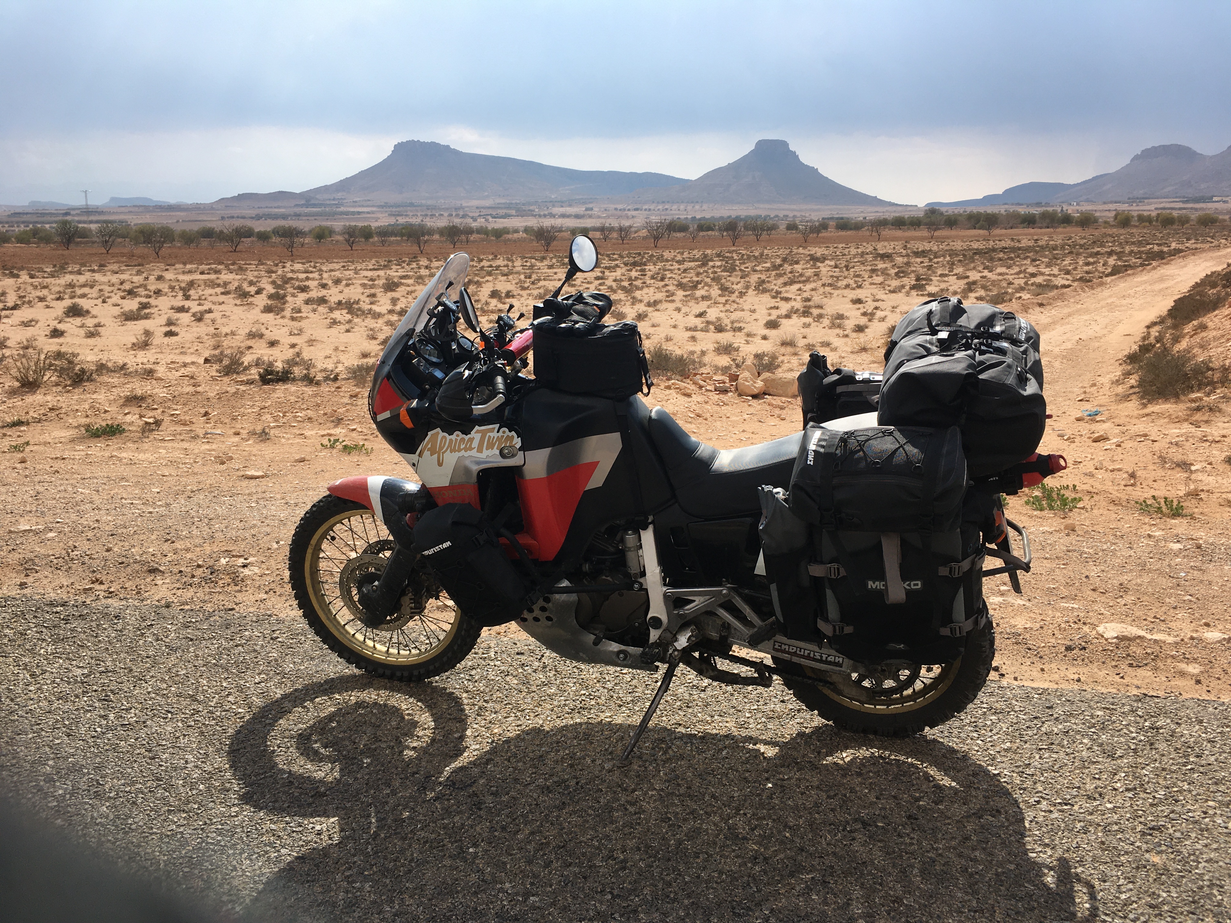

Petite photo de mamie 1 depuis la Tunisie, c’est aussi un super pays à découvrir sortis des sentiers battus
mes mamies : viewtopic.php?t=13840#p384430

Re: Nouvelles Mamies a la maison
Magnifique !
Ces gorges sont dans l'ouest ?
C est du côté de gafsa dans les terres
Superbe ! Quelle chance vous avez…

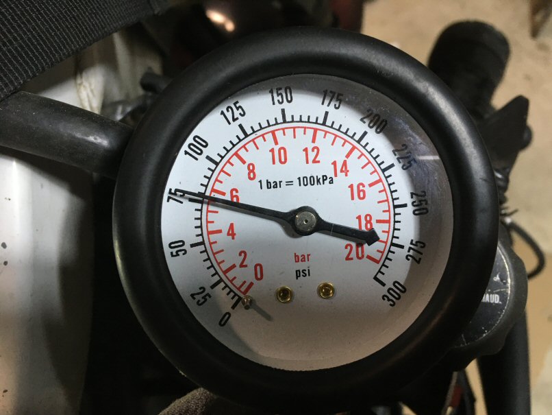

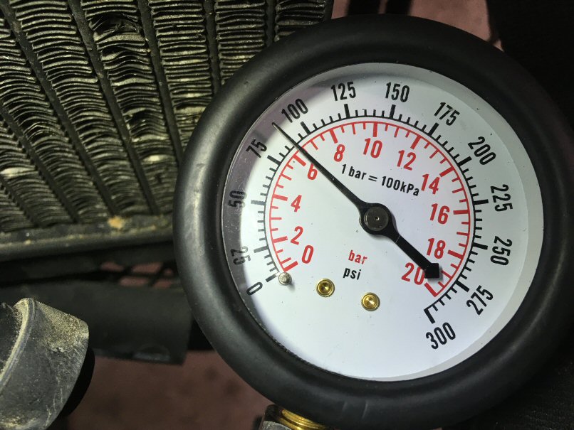

Bon reçu le compressiometre, ca vaut ce que ca vaut, le truc c'est de voir si y a d'eventuelles fuites ...
les essais ont toujours eu les même valeurs en recommencant plusieurs fois
voici les resultats ....la valeur normale devrait etre de combien ?
cylindre Arriere droit : 7.5
cylindre Arriere gauche : 7.5
cylindre Avant droit : 6.5
cylindre Avant gauche : 5.5 qu'en pensez vous ?
ensuite je vais rajouter un peu d'huile dans chaque cylindre ... quelle quantité vous mettez ? Comment procedez vous, avec une seringue ?
merci
Pour la compression pas besoin de faire sur chaque bougie, à moins que tu suspecte une fuite à ce niveau.
Sur RD07, la compression en "neuf" est à 13 kPa, j'avais mesuré 10 kPa sur mon moteur de 65000km, donc tes valeurs ont l'air vachement basses.
L'huile oui à la seringue, il n'y a pas besoin d'en mettre des tonnes, une petite giclette.
La remarque de @TiTi est hyper important car ça change tout au niveau des mesures.
oups non, effectivement si les valeurs devraient être a env13 ça s'explique
donc une mesure sur chaque cylindre
je vais recommencer
Compressions très basses.
Il faut recommencer avec huile et gaz en grand.
Sinon, 5,5 c'est pas beaucoup en effet. Si c'est ça, tu es bon pour une Grosse révision.

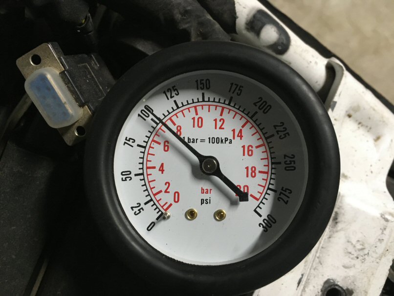

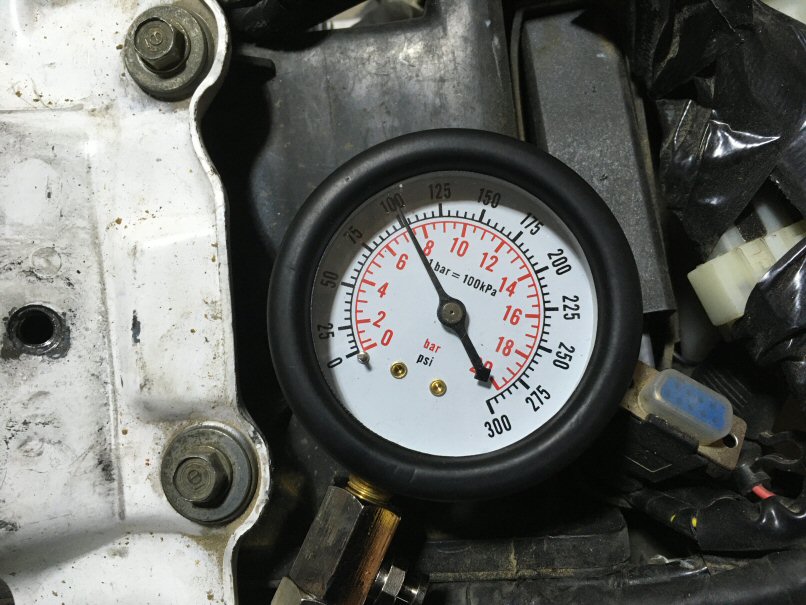

bon je viens de re-tester avec gaz en grand, cylindre arriere env 9
et avant presque 8
en rajoutant de l huile les valeurs augmentent d env 0.5 kpa
le moteur est froid
donc depose moteur ?
et avant presque 8
le moteur est froid
Chaud ou froid il n'y a pas de différence notable.
Si tu as mis assez d'huile et que ça bouge aussi peu, c'est "bon" signe, le remplacement des joints de queue de soupape devrait suffire.
la nuit porte conseil, en refaisant les calculs, j'ai consommé env 1.5 l pour 4000 kms soit en 375ml / 1000.
vu sur d'autres post c'est pas si alarmant que ca, le truc c'est de se trimbaler avec son litre d'huile en road-trip. pour une mamie de cet age , c'est presque normal
c'est sur, il faudrait faire a l'avenir ces joint de queue de soupape, en regardant bien je ne vois pas comment faire sans déposer le moteur, la place est réduite.
je laisserais le soin de le faire (ou pas) par son prochain proprio , car je vais revendre celle la, mise a part ce petit soucis elle marche du feu de dieu, et bien préparée
pour de l'off. j'avais dis après mon trip de tunisie,et de voir ce qu'elle avait dans le ventre,qu'il fallait que je m'en sépare car elle était destinée pour de l'entrainement
avant de partir. (je lorgne une petite 125 xls qui ferra parfaitement l'affaire
j'ai encore mamie 2 qui est aussi préparée pour des bons road-trip et mamie 3 en donneuses d'organes (son moteur va être entièrement refait, par plaisir)
