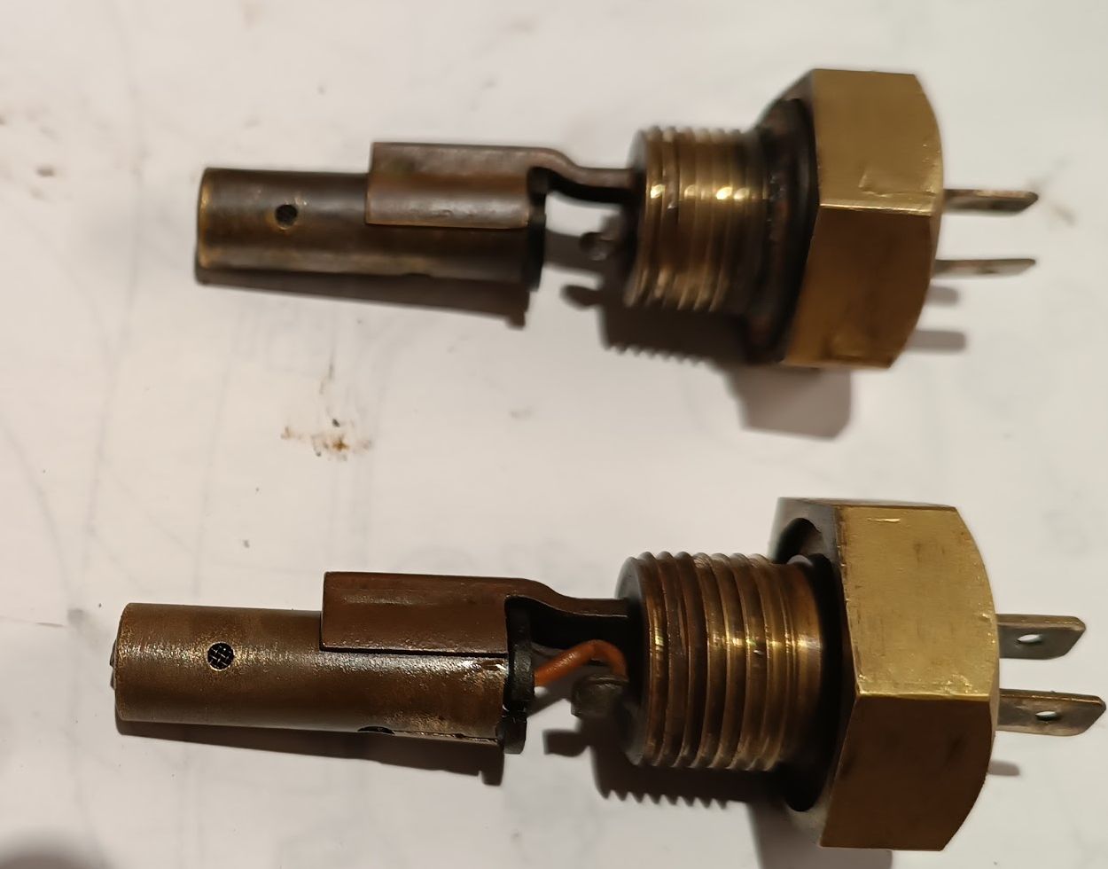

TiTi a écrit : 22 déc. 2023, 22:51 Pour les sondes l'orange s'allume en premier puis le rouge mais l'orange doit rester allumé.
Tu as bien laissé le bout de faisceau en Y sur les sondes ?
Oui j'ai le faisceau en Y d'origine, je vais mesurer la résistance des sondes.

Si tu as un problème avec les sondes, dis le moi, j'en ai deux d'avance reconditionnées. On fera l'échange.

#228 Message par Zolive38 » 23 déc. 2023, 20:18
Les sondes fonctionnent, j'ai nettoyé les connecteurs et j'ai les 2 voyants qui sont allumés quand le moteur tourne avec le niveau très bas en essence.

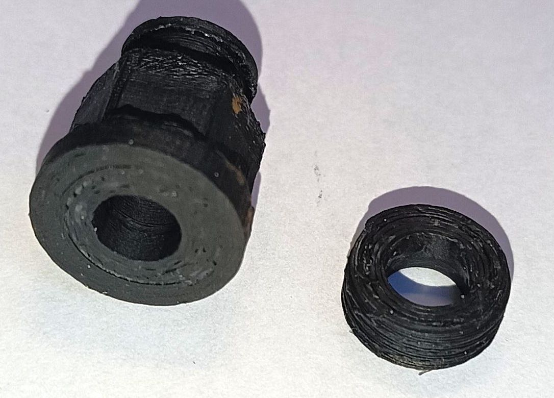

#245 Message par Zolive38 » 28 déc. 2023, 21:17
Reprise après ce Noël en famille, au ralenti...
J'ai reçu les pièces faites en impression 3D par Marcopolo, merci à lui.
Dans je monte le joint antipoussières sur l'amortisseur, c'est parfait, c'est souple (je ne savait pas qu'en impression 3D, il existait cette matière qui reste souple)
bague antipoussiere.jpg (86.12 Kio) Vu 2372 fois
Il y aussi 2 embouts de starter à tester, là j'ai à peine peu forcé et le filetage a cassé, j'en profite donc pour faire une comparaison entre 3 modèles que j'ai :
- le 2 de Marcopolo
- celui d'ali exppppresss
- celui d'origine
Les 3 embouts se montent sur le carbu RD03,
- le plus solide au niveau du matériaux est celui d'Ali mais peu de filetage,
- Celui d'origine RD03 est intéressant, il y a plus de longueur de filetage mais ce serait mieux avec plus de matière

#246 Message par Marcopolo » 28 déc. 2023, 21:45
Tu peux me faire une photo de la cassure ...
J'ai imprimé dans le sens pièce au verticale, je peux imprimer dans l'autre sens ce sera beaucoup plus résistant au serrage, mais peut-être pas réalisable au niveau du pas de vis.
Et je peux tester un autre matériau.
Dis-moi combien de filetage je dois mettre en plus.
Je peux faire le crantage aussi.
J'attends ton retour.

#247 Message par Zolive38 » 29 déc. 2023, 11:08
En faisant un gros plan, c'est cassé net à l'épaulement.
Tu peux ajouter 3mm de filets et décalé de 1 filet à l'épaulement ( 0.5mm environ)
J'ai fait quelques pièces en 3D, peut être mettre quelques degrés de plus, et mettre un petit coup de colle cyanoacrylate liquide à l'épaulement, la cyno va se glisser dans la matière

tu veux les sondes pour avoir du spare? elles sont HS et bien oxydées

#248 Message par Marcopolo » 29 déc. 2023, 12:01
Zolive38 a écrit : 29 déc. 2023, 11:08 En faisant un gros plan, c'est cassé net à l'épaulement.
Ok, je corrige ...
et je t'enverrai sous enveloppe par la poste.
Pour les sondes oui tu peux me les garder de côté.

#249 Message par Marcopolo » 29 déc. 2023, 12:57
Comme ça ?
Embout Sarter Transalp -- corrections Zolive38.jpg (34.53 Kio) Vu 2404 fois

#250 Message par Zolive38 » 29 déc. 2023, 13:33
Oui super. Je te garde les sondes pour le meeting
