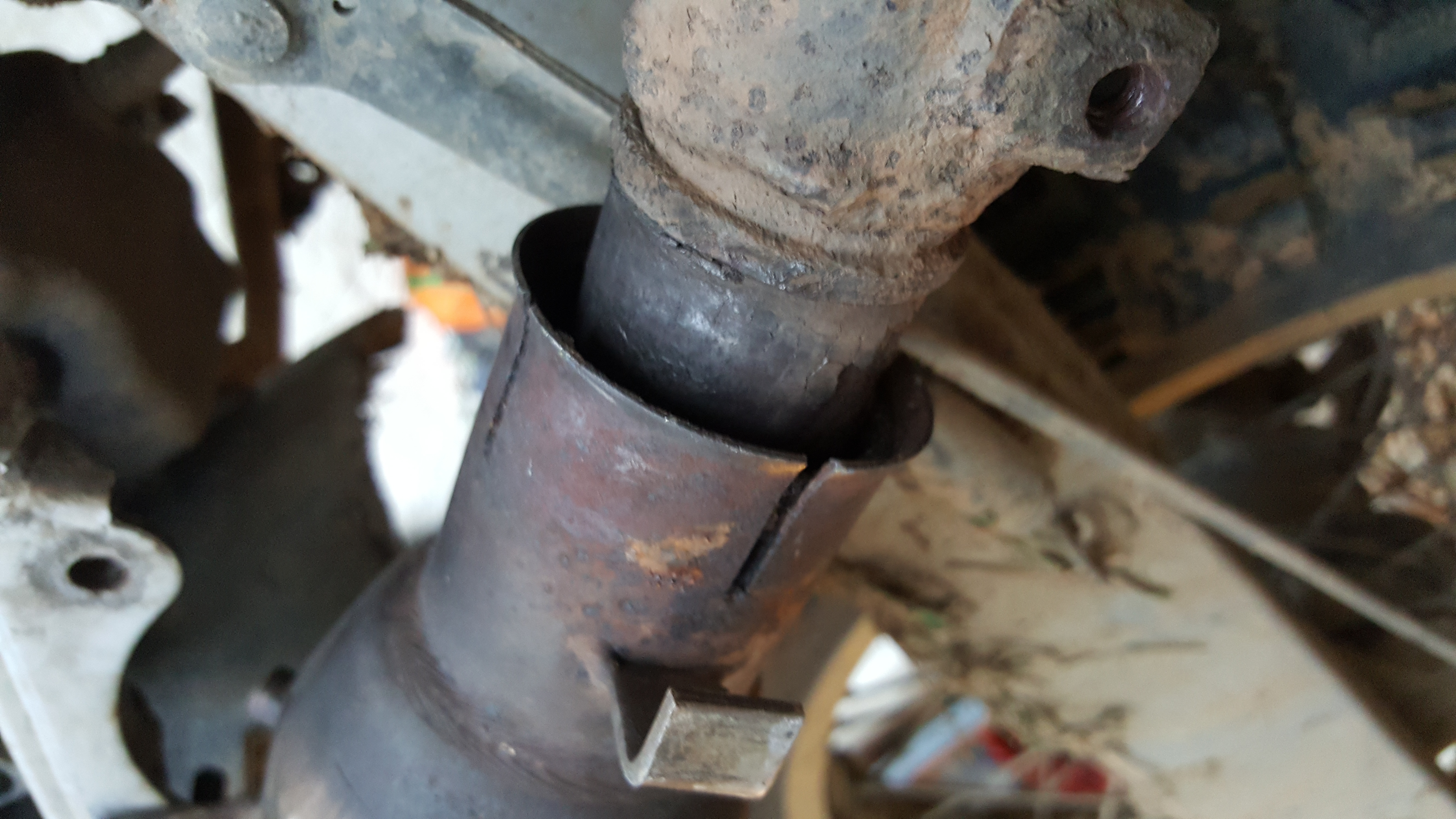

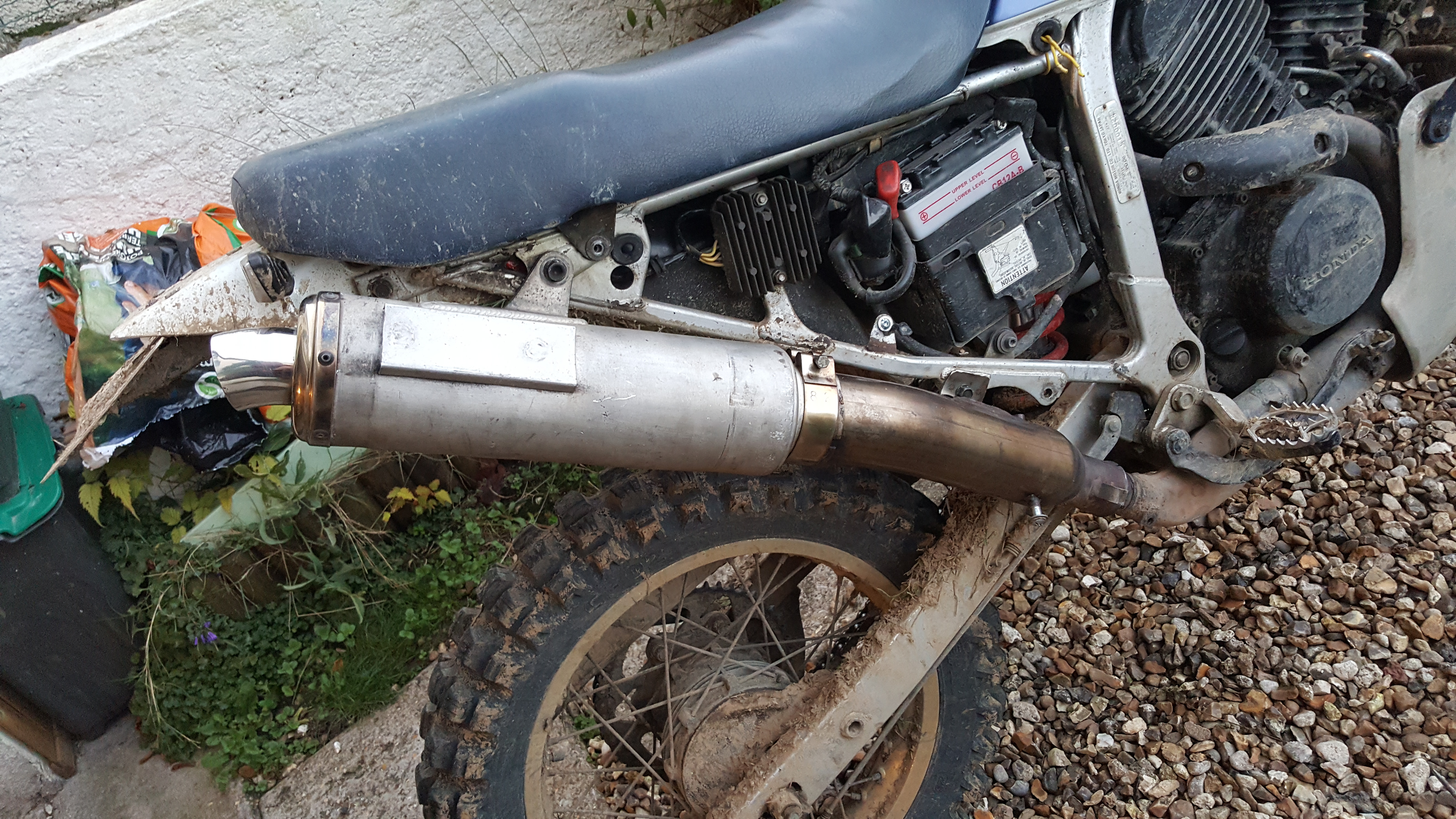

Montage d'un nouveau pot d'échappement
J'ai du faire quelques adaptations comme découpé une patte et refaire un trou mais il tient bien
En revanche le diamètre femelle du pot est plus gros que le diamètre mâle du collecteur
Quelqu'un a t'il une solution pour élargir le diamètre du collecteur ?

#237 Message par Picsou » 01 déc. 2016, 18:01
Enroule une canette de Coca §siffle
Re: Le secretaire régularise sa situation [restauration et transformation en TT PD06]
#238 Message par Vieux motard » 01 déc. 2016, 18:23
Je pensais la même chose §mdr
#239 Message par Bebert » 01 déc. 2016, 18:40
sinon c'est du cône inox et de la soudure pour faire propre...
mais faut bien prendre les cotes, hein MaMouette ?? §siffle
#240 Message par Le Jardinier » 01 déc. 2016, 19:59
Guiohm a écrit :Enroule une canette de Coca §siffle
Ça marche aussi avec la bière? §hein
Messages : 13204
A été remercié : 113 fois
#241 Message par Picsou » 01 déc. 2016, 20:25
Je ne sais pas, pas encore essayé §non
:lol:
#242 Message par Le Jardinier » 01 déc. 2016, 20:29
Non mais sans dek, ya pas un "ruban" ou un truc comme ça pour enrouler autour du collecteur?
Messages : 13204
#243 Message par Picsou » 01 déc. 2016, 20:31
Tu as beaucoup d'écart?
essayes avec un ruban de réparation d'échappement que tu trouveras en centre-Auto
#244 Message par Bebert » 01 déc. 2016, 20:33
le classique en "ruban", c'est de la tresse de masse
mais faut de la balèze
à voir du côté des camions, ou des tracteurs...
oui oui, va falloir que tu ailles demander à un paysan ! :roll:
edit :
de la plate, genre ça
mais j'ai pas compris la section...
#245 Message par Dode38 » 01 déc. 2016, 20:40
Tu as plutôt intérêt à trouver un bout de tube avec diamètre intérieur pour aller sur le tube d'échappement et diamètre extérieur pour rentrer dans le pot ;)
Poulpito
Messages : 2533
Localisation : Grenoble
#246 Message par Poulpito » 01 déc. 2016, 20:46
soit manouche
tu replie 2 par 2 les lames du pot vers le collecteur (en mettant un rubant de joint echappement avant sur le collecteur)
et après tu enroule de ruban à coller pour tuyau de cheminée
et sinon tu te fais un adaptateur d'ailleurs en coupant plus bas sur le collecteur le diamètre doit être sensiblement identique pour avoir juste un tube emmanché dessus
(en meulant le support de protection)
Messages : 7399
#247 Message par Marcopolo » 01 déc. 2016, 21:03
Avec le joint d'échappement d'origine style "amiante" pièce n°17, tu vas déjà gagner beaucoup
Si c'est pas suffisant, tu agrandis et prolonges les 3 fentes du raccord, tu réduis le diamètre et tu ressoudes,
tu fais un truc bien quoi ;)

#249 Message par Maxou » 02 déc. 2016, 08:43
Dode38 a écrit :Tu as plutôt intérêt à trouver un bout de tube avec diamètre intérieur pour aller sur le tube d'échappement et diamètre extérieur pour rentrer dans le pot ;)
Et comme déjà dit par ailleurs, c'est une aubaine pour toi.
La partie mâle, que l'on voit sur ta photo qui est d'origine, bride nos moteurs car trop petit diamètre, en limitant l'écoulement des gaz chauds.
Pour libérer tout cela, il faut mettre une portion de tube (entre le "Y" et l'entrée du silencieux) de diamètre plus gros.
Ce sais pas et je vois pas bien comment s'est fait sur la Transalp; mais sur les AT cette portion de la ligne d'échappement est coincée entre le cadre et le cale pied, ce qui rend la modif plus complexe (en fait il faudrait pouvoir aplatir le nouveau tube pour arriver à le caser) et immédiatement aprés il y a le coude de remonter. Forme pas évidante du tout.
S'il y a une ferronier dans la bande je suis preneur....

Idem sur Transalp Maxou,
Et puis après il y a le problème du cramage de botte
