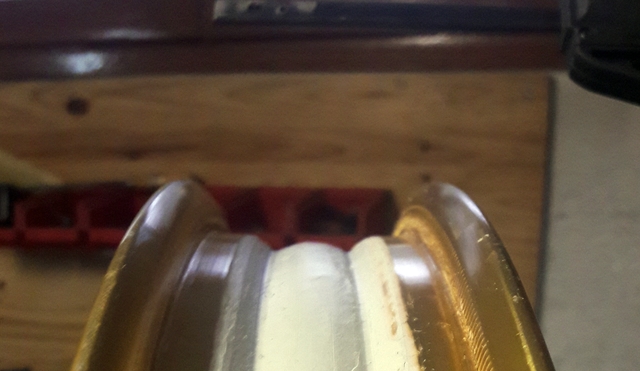

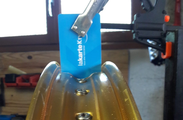

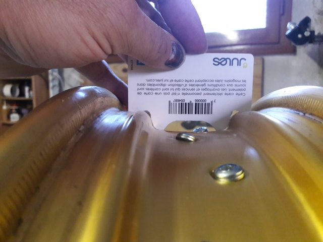

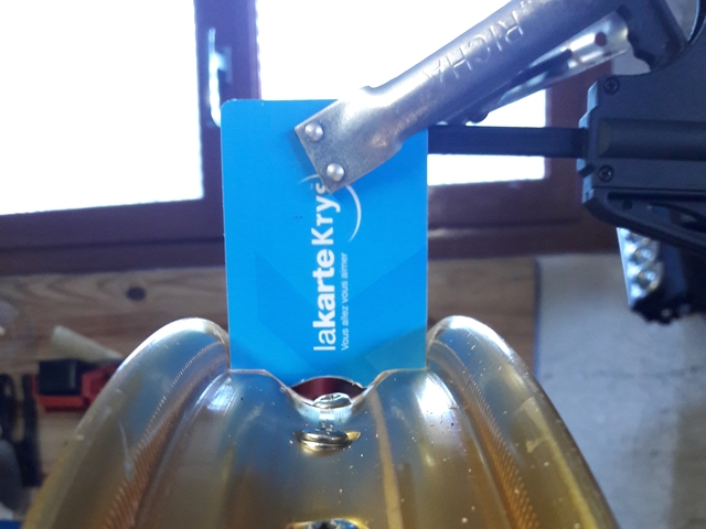

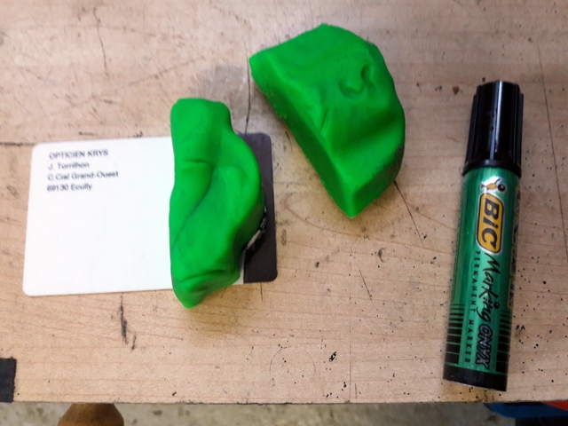

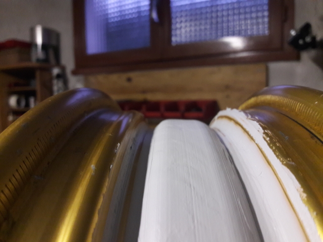

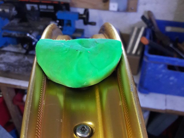

#250 Message par Clod » 06 nov. 2019, 13:31
Capdefra a écrit : 18 mai 2017, 19:47 Pour ceux qui veulent faire le montage en tubeless vous pouvez vous procurer deux valves métalliques en 8,3 mm sur Ebay avec le lien suivant :
http://www.ebay.co.uk/itm/NEW-JMP-strai ... 5a79&cust=
Franck
Merci. Ce sont les valves que j'ai monté sur mes jantes. Parfait !
Donc passage au SIKA pour moi aussi.
Après la prise d'emprunte du fond de jante à la pâte à modeler
... découpe d'un gabarit dans une carte en plastique format CB
... vérification
... Découpe de la section de joint à garder
... mise en place du joint SIKA ( 3/4 d'une cartouche par roue env. )
Attendre le séchage complet du joint (testé sur un cordon de pâte).
En fait, je bricole que les week-ends, la semaine de boulot est passée entre les 2 étapes. Donc je ne sais pas trop le temps mini qu'il faut vraiment
Pour finir grattage de tout le surplus de joint avec les coin de la carte en plastique. C'est le plus fastidieux.
La même manip sur la roue arrière
