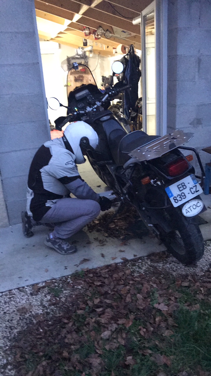

Petit compte rendu du montage des arbres à cames retaillés.
Moto chez le doc qui s'est chargé de le faire
Histoire de pouvoir dire plus tard que c'est moi qui l'ai fait, j'ai quand même remonté la bobine avant et un starter

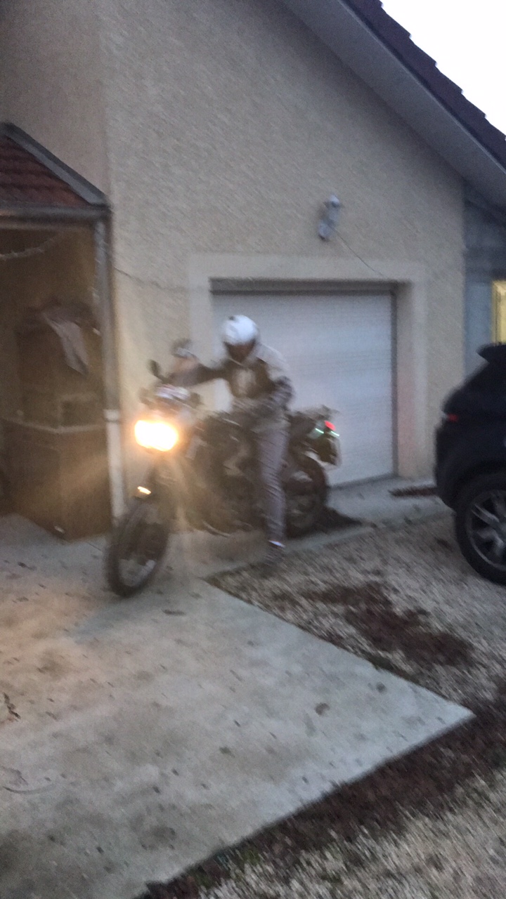

Puis la moto est prête pour l'essai, à tout seigneur tout honneur, grosse concentration On y va ? Gaaaz Le doc est revenu avec la banane.
A mon tour, c'est ma moto quand même

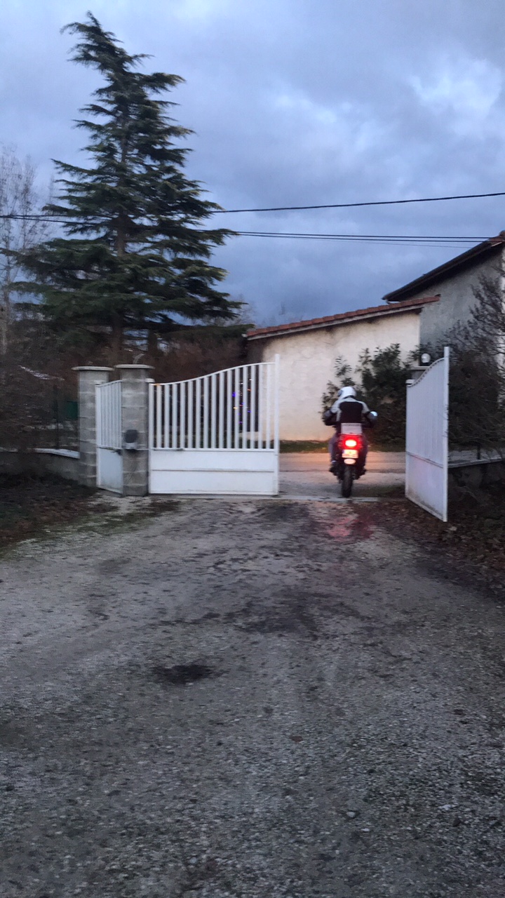

Alors, première, oui, bon comme d'hab
Seconde je mets les gaz. ouahouu
troisiéme yahouuuuuuu
Quatrième, merde déjà 180
J'ai coupé, il faisait nuit et il y avait des gravillons
Je n'ai pas l'habitude de m'emballer, mais là, c'est du très bon.
Le moteur avec ses gros conduits, son piston JE marchait bien à bas régime, prenait bien ses tours.
Mais là, il s'envole, il est comme transfiguré, à la fois puissant et joueur.
Le caractère d'un 650 en mieux pour la prise des tours, mais avec bien plus de couple et de puissance qu'un 750 stock.
Bref pour moi c'est archi validé dans cette configuration.
Dans quelques temps, je vais la passer au banc et je vous donnerai le résultat, mais je pense qu'on a gagné sur tous les tableaux.

Montage en cours,
j'en profite pour refaire les 2 chaines de distrib et l'embrayage qui en allaient en avoir besoin ...

Photo de ma titine une RD07 de 1993 acheté avec 1000km au compteur en 1996 :
Donc les principales modif sont : montage d'un amorto GP4 EMC avec le kit andreani dans la fourche. (Vraiment excellent)
au niveau mécanique, la moto a 140 000 km donc une grosse remise à niveau était à prévoir et du coup on y a ajouté les AAC retaillés.
les 2 chaines de distrib (elles ne faisaient pas de bruit mais il y avait besoin), kit complet entretien carbus, bougies neuves, embrayage ATOC et nouveaux ressorts (plus durs que les ressorts d'origine mais ça va, à voir si cela ne fatigue pas trop la main sur une journée mais je pense que ça devrait aller), nettoyage complet du circuit d'eau (là il y avait bien besoin), montage des AAC, jeux aux soupapes (forcément), vidange filtre ... plus loin ...
Test de la moto (à noter que j'ai un PSB 15 dents), ben oui la moto "cogne" moins et repart mieux sur le filet de gaz, on sent surtout que le moteur est plus "plein" à savoir en milieu de compte tours ben ça tracte plus fort, on sent le moteur tourne mieux, relance mieux. Dans le haut du compte tours pas vu de différence mais ça n'a pas d'importance car c'est pas le but recherché.
A noter que quand j'essore gentillement la poignée le moteur ne fait plus le même bruit à l'échappement, c'est un peu plus bruyant (léger) mais plus "caverneux".
donc à 140 000, Titine repart en grande forme !

Voilà en images un petit retour sur la moto. Pas de musique pour apprécier la mélodie du twin.
