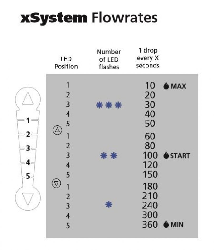

bonjour
voilà le montage de mon scottoiler V2 est terminé mais j ai un souci au niveau du réglage débit
j ai le modèle avec 15 réglages différents suivant un système de flash qui clignote 1 2 ou 3 fois en fonction du débit et je n arrive pas à modifier ce réglage
merci de votre aide

v2 ???
les autres ont a dépression donc ,y a l Scottoiler xSystem 3.0 et le eSystem v3.1 ,mais V2 ??
Malgre ca je pense que tu doit avoir le xSystem qui a 3 x 5 réglages et un bouton marche arret
Il suffit de le mettre en marche et d'appuyer sur l'une des flèches haut ou bas pour changer le réglage
