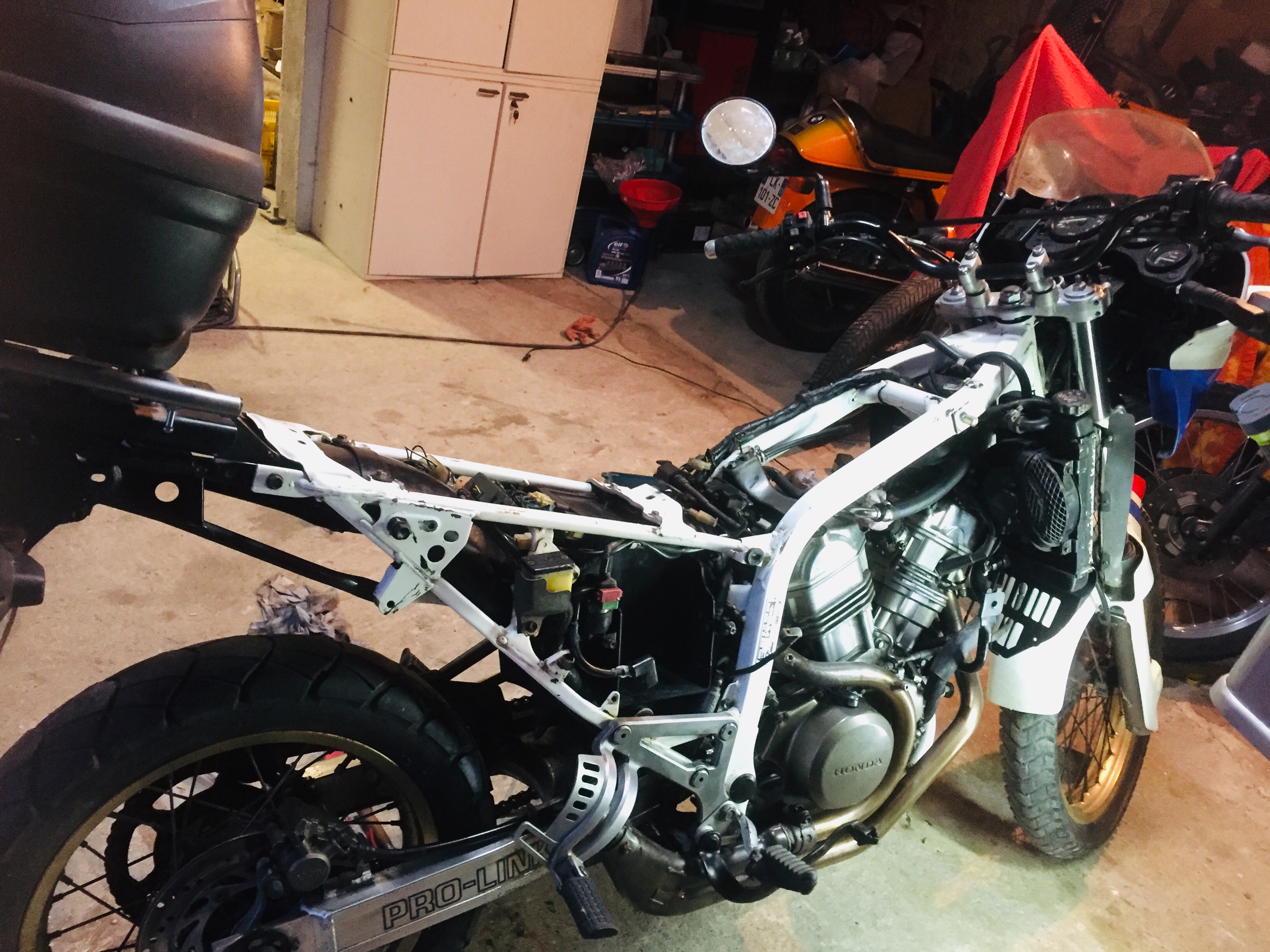

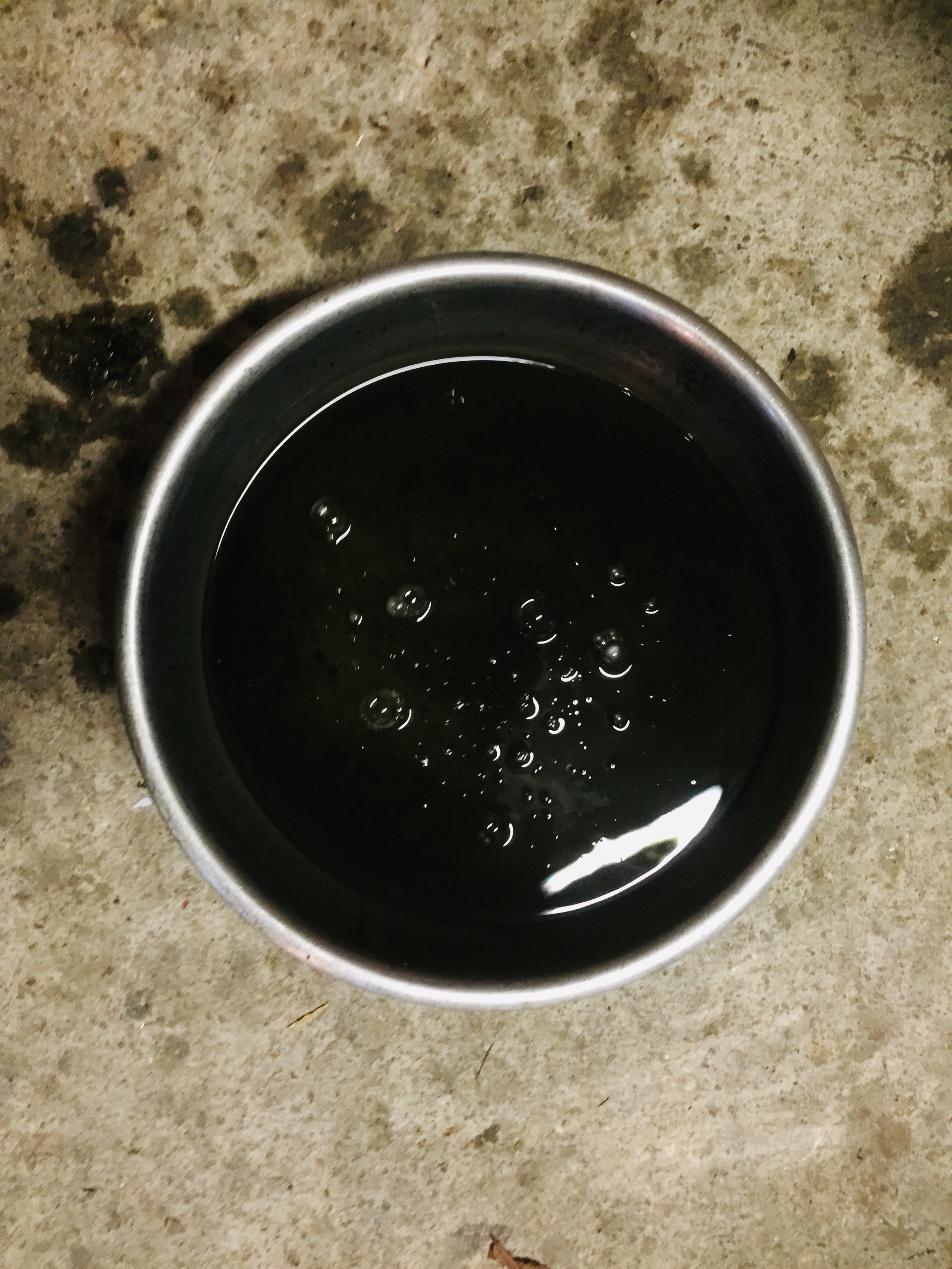

Aujourd'hui c'est journée popote :
je nettoie toujours mes carburateurs avec une mixture eau /citrons / vinaigre de cidre . l'ultra son est vraiment au cas ou mais cela mais arrivé qu'un fois sur une rampe d'une 900 Kawa
Je les avais dégraissé car ils étaient très sale .
ils sont bien revenus mais mérite encore un peu de nettoyage et l'eau de leurs bains souligne leurs côté négligés jusqu'aujourd'hui
C'est la première fois que je vois ça
Demain commande d'un kit carburateur .

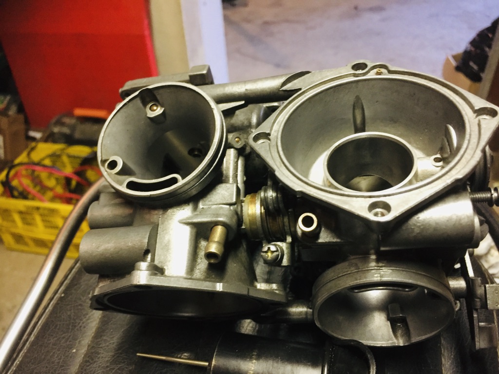

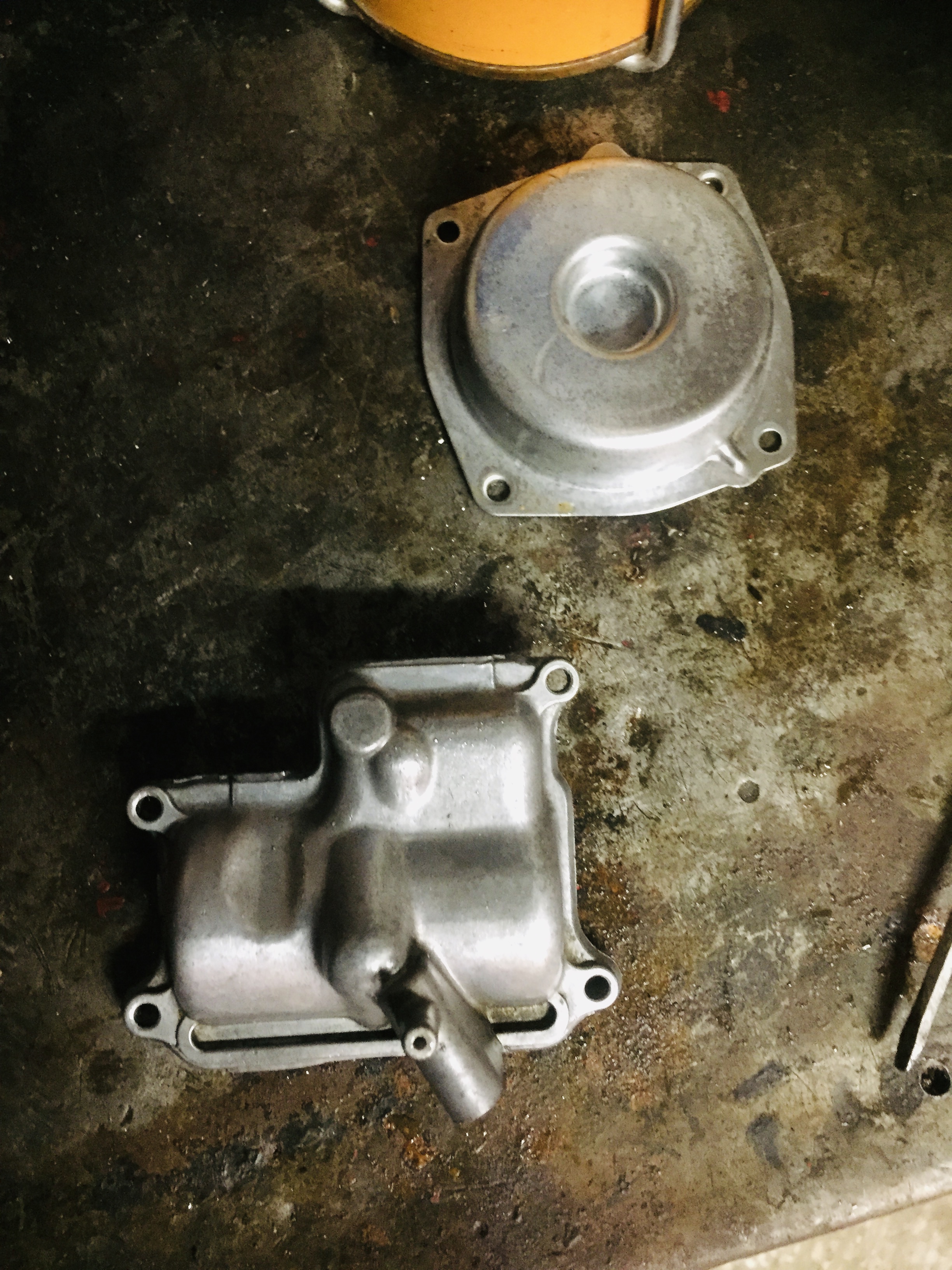

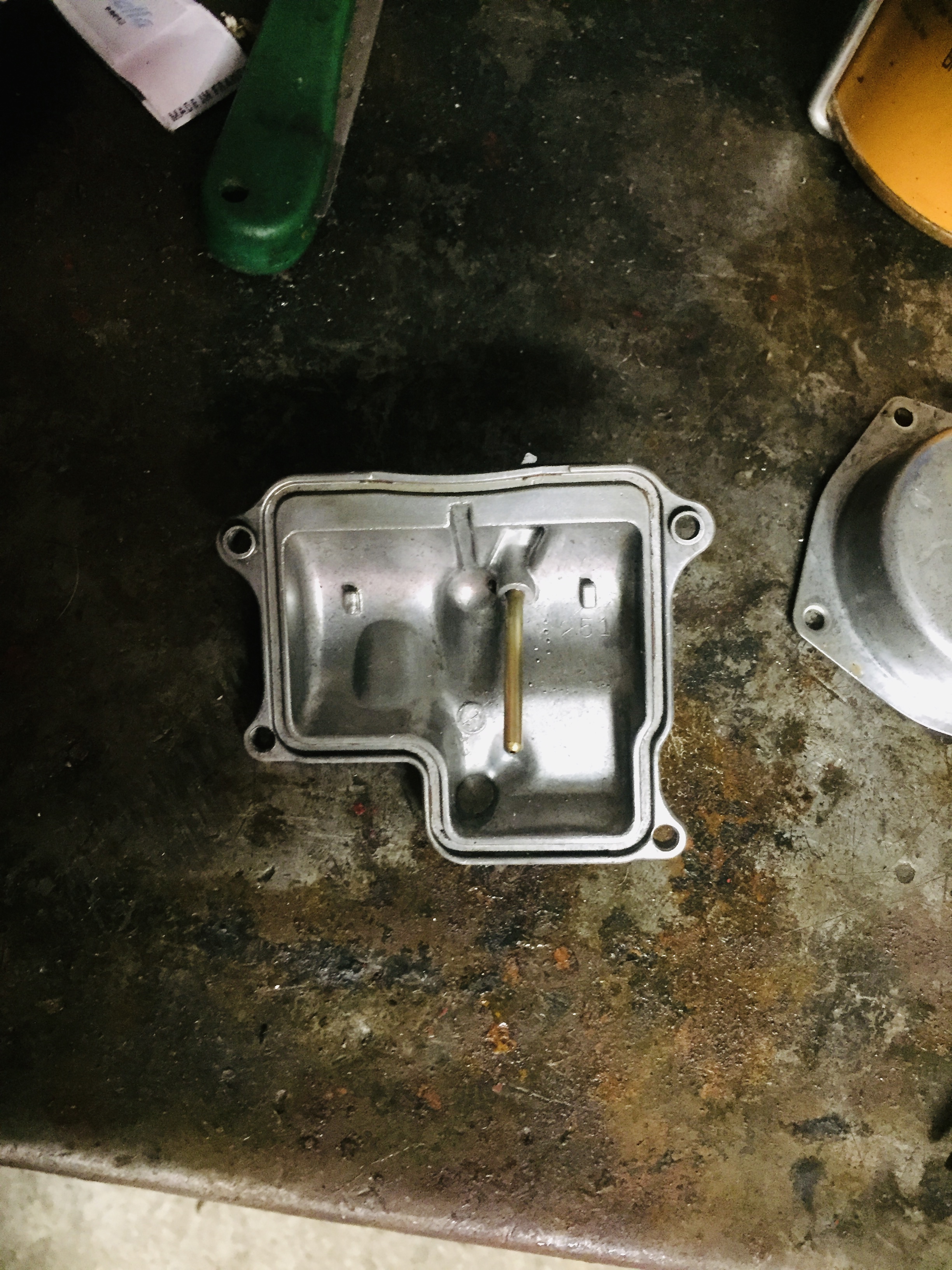

Voici quelques photos du carbus après son premier bain .C'est pas parfait mais je le lustrerai plus tard .
Que pensez vous du pointeau ,des aiguilles etc..?
Je pense que je vais les garder et changer tout les joints et membranes

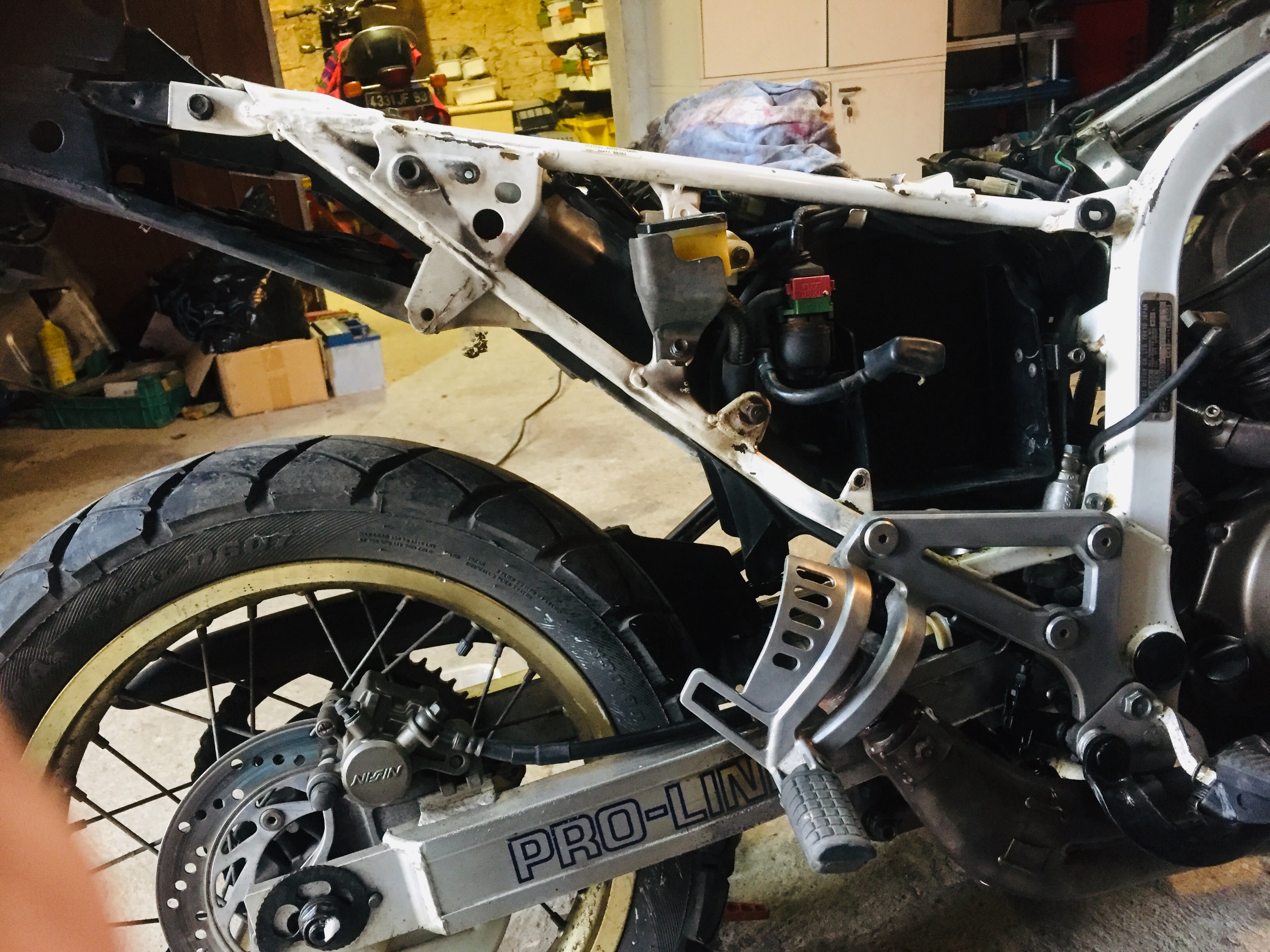

J'ai fouiné dans les tutos et je me suis aperçu que cette moto avait quelques défaults .
Je suis allé lorgner du côté de la pompe à essence.
Manque de bol, c'est celle d'origine . Je démonte juste pour voir comment cela se passe du côté obscur de cette pompe .
Un petit nettoyage et un petit coup de papier de verre pour aplanir les contacts ne lui fera pas de toute façon pas de mal .
Comme je ne connais pas leurs épaisseurs d'origines ,Q'en pensez vous ?
Ils ont l'air encore bon , je mettrai la diode plus tard .
La photo , c'est nettoyé mais pas fini de passer le papier de verre..

Oui, il y a encore bien assez de matière sur les contacts de la pompe à essence
Par contre, le joint a l'air un peu fatigué

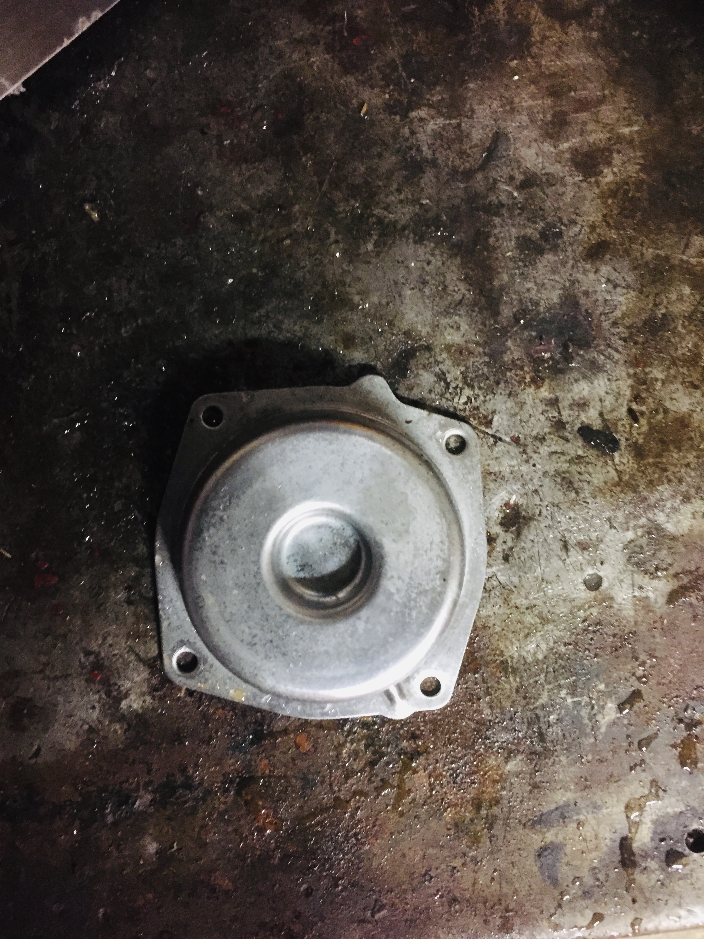

Petite question avant de commander mes pièces pour le carbu.
Titi ,merci pour le fournisseur des membranes , c'est beaucoup moins cher que chez Honda.
Mais un doute Massaï !
Vous les pros de ces machines ,comment faites vous pour enlever et remettre les membranes : Apparement les miennes ,c'est indémontable , je ne vois ni vis, ni circlip .
Suis quand même pas obligé d'acheter le corps complet sur une RD03 ?

On vire les anciennes, on nettoie bien la gorge et on colle les nouvelles avec la colle fournie.
BIEN REPÉRER l'orientation.
Et faut pas se louper (cyano !)...

Si j'ai bien compris ,on découpe l'ancienne membrane minutieusement avec une lame de rasoir jusqu'à la gorge.
On la retire de sa gorge et on nettoie .
On repère avant la position du détrompeur de l'ancienne membrane puis on colle la nouvelle .J'ai juste ?

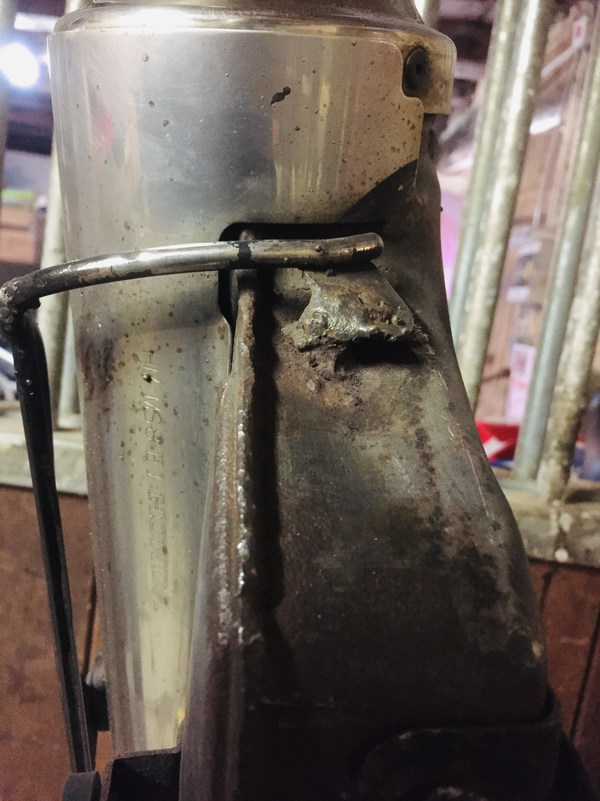

J'ai enlevé le pot et un peu tout nettoyé et honnêtement ,elle commence à me plaire .
Le pot à avait quelques trous , j'ai ressoudé mais c'est fin comme ferraille, j'espère que cela tiendra un petit moment.
la grille de protection du pot était soudé au pot J'ai scié et percé l'écrou pour le tarauder mais ce sera plus simple de souder un écrou mais c'est pas gagné .
Voici quelques photos .
On démonte le pot la soudure de la grille sur le pot Un coup de scie à métaux y a plus qu'a on continue à nettoyer le pot Nettoyage des parties du cadre qui étaient caché par l'échappement , c'est déjà plus jouli Nettoyage du cockpit et du guidon

Mon garage même balayé, c'est pas une mince affaire en plus , il y a du bazar ! .Quasimoto a écrit : 01 mars 2019, 19:29 Quand je pers quelque chose , je passe un coup de balai bien soigneusement et neuf fois sur dix je retrouve .
J'ai bien balayé mais impossible de le retrouver dans la zone accessible !
Soit j'achète un module neuf soit il faut que je retrouve un ressort mais je doute que l'on en vende en pièces détachées .

Faudrait voir chez les cousins (Transalpage), un collègue a acheté 2 kits et il a 2 ressorts par membranes !

Il ne s'agit pas plutôt du ressort de la pompe à essence ?TiTi a écrit : 01 mars 2019, 20:03 Faudrait voir chez les cousins (Transalpage), un collègue a acheté 2 kits et il a 2 ressorts par membranes !
Si c'est ça il fait partie du kit pas bien cher qui permet de répartir sur du neuf.
https://www.ebay.fr/itm/TMP-Kit-reparat ... Sw-0xYVD4e
