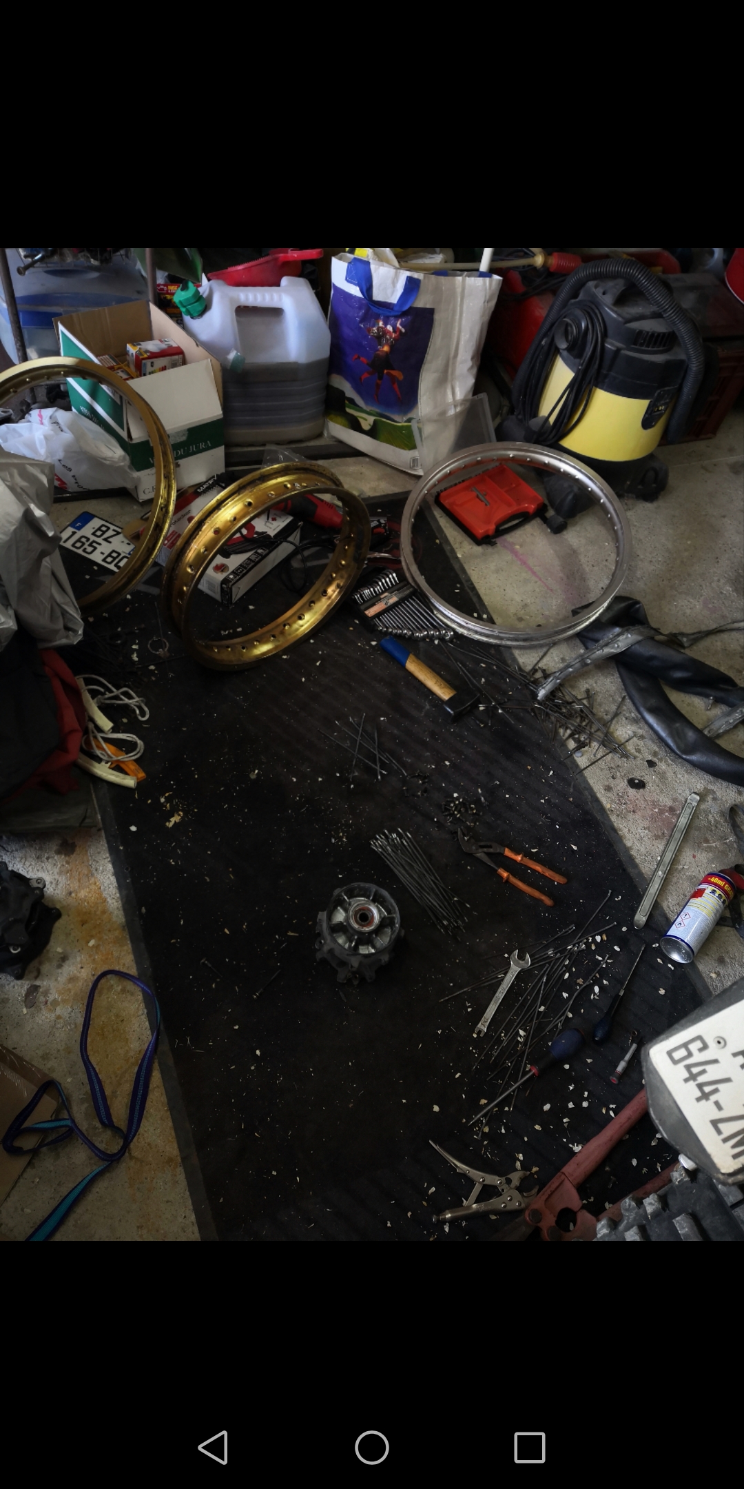

Voila le derayonnage des jantes, j'envoie les vieux rayons comme modèles et thermolaquage des moyeux.
Ça commence à être un sacré bazar, il est temps de ranger haha.

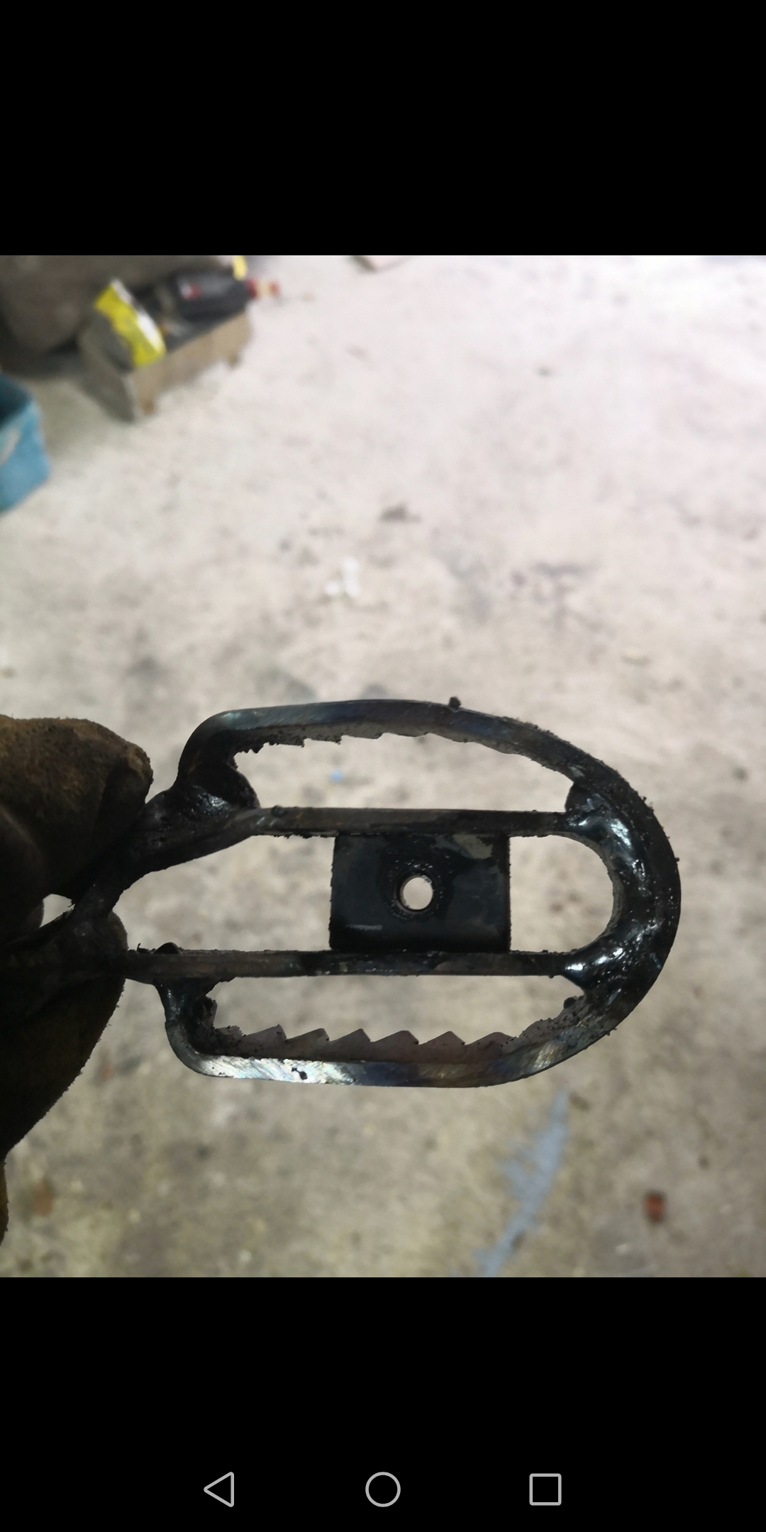

#30 Message par Alex26130 » 06 avr. 2019, 21:17

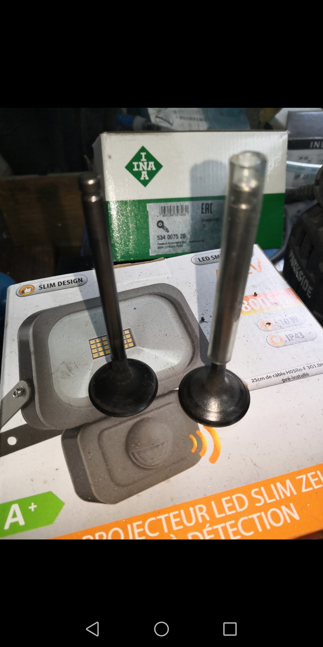

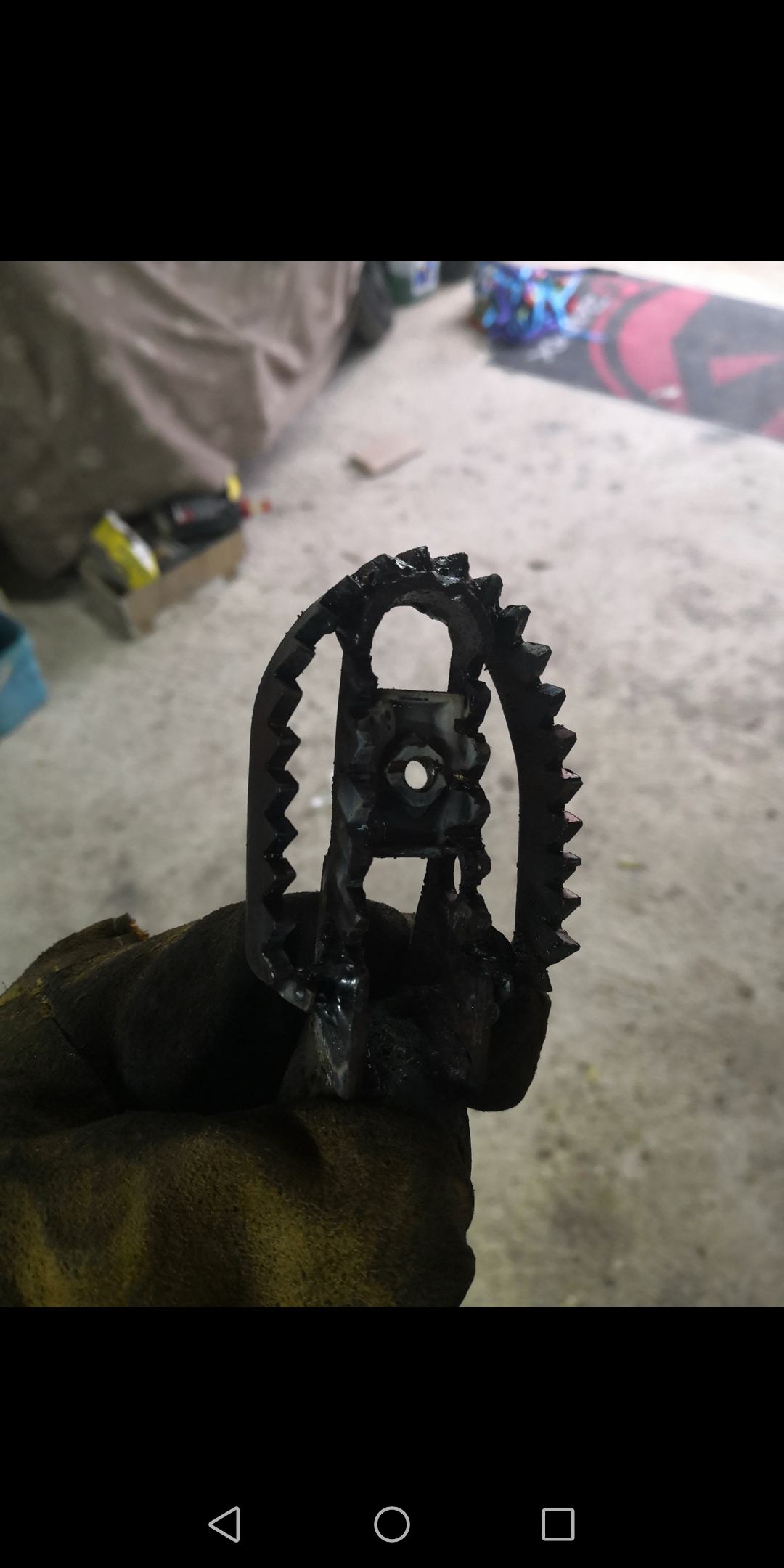

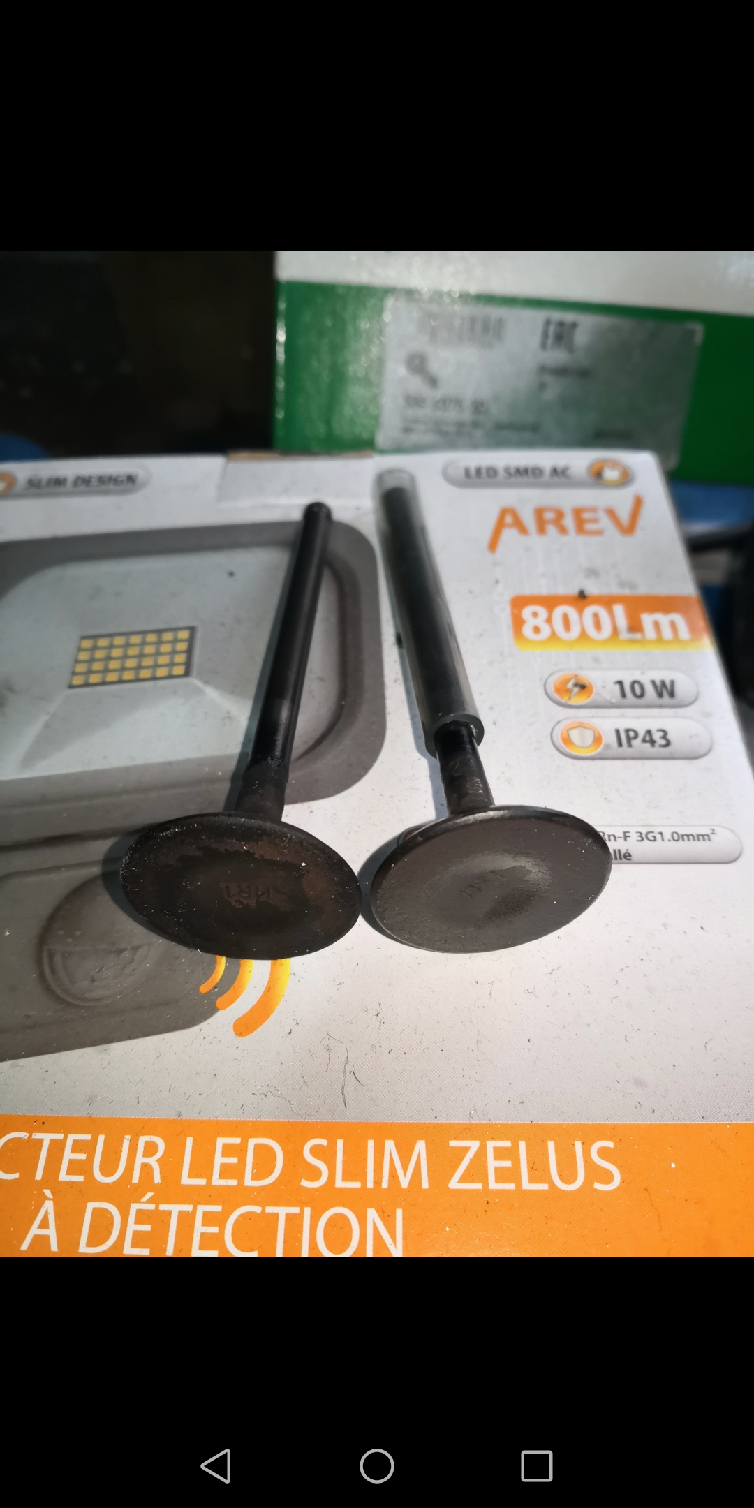

Salut les gars, les culasses sont en train d'être rectifiées, et la platine des pontets soudée. Je ne peux plus trop avancer pour l'instant alors jen ai profité pour nettoyer mes soupapes et modifier mes cales pieds. Voici les photos.

#33 Message par Vili » 06 avr. 2019, 22:34
Super boulot tes cales pieds ! §super
Re: Résurrection et préparation poussée 600 transalp
#34 Message par TiTi » 06 avr. 2019, 22:54
Plus simple pour les encoches : prendre un plat 2x plus large, percer des trous puis couper en 2 à la scie sauteuse :D
Alex26130
Messages : 97
Localisation : montelimar
#35 Message par Alex26130 » 06 avr. 2019, 23:29
J'ai un disque 1mm sur la disqueuse donc c'est vraiment très rapide puis les pics en triangles sont plus solides qu'avec deux arcs de cercles mais chacun sa technique §surf

pas mal je pense aussi a modifier mes cales pieds

La méthode de titi est meilleure. (Et plus simple)
Tes cales pieds seront efficaces. Mais les semelles de bottes vont morfler à vitesse grand V !!!
Tu devrait au moins, casser les pointes et les arrondir.
Pour les pontets, bonne solution. ;)

#40 Message par Alex26130 » 08 avr. 2019, 21:16
J'aime beaucoup quand ça grippe, quitte a ce que ce soit au détriment des bottes, quand je fait un demi tour sur place type enduro avec un seul pied sur le cale pieds ça ne bouge pas j'adore ça, jai le retour d'utilisation des mes enduros qui ont la même modif des cale pieds et c'est vraiment top je trouve. Sinon actuellement je suis un peu bloqué car les pièces sont a droite a gauche donc jai attaqué les clapets de fourche ;)

#41 Message par Pti-ju » 08 avr. 2019, 23:50
Et tu bouffes pas trop tes semelles du coup ? §hein
Alex26130
Messages : 97
#42 Message par Alex26130 » 09 avr. 2019, 00:57
Non jai des bottes enduro forma, tout ce qu'il y a de plus classique et ça tient impeccable, les picos sont pointus mais il y en a beaucoup alors je penses que le poids est bien répartis et que ça n'abîme pas beaucoup au final.

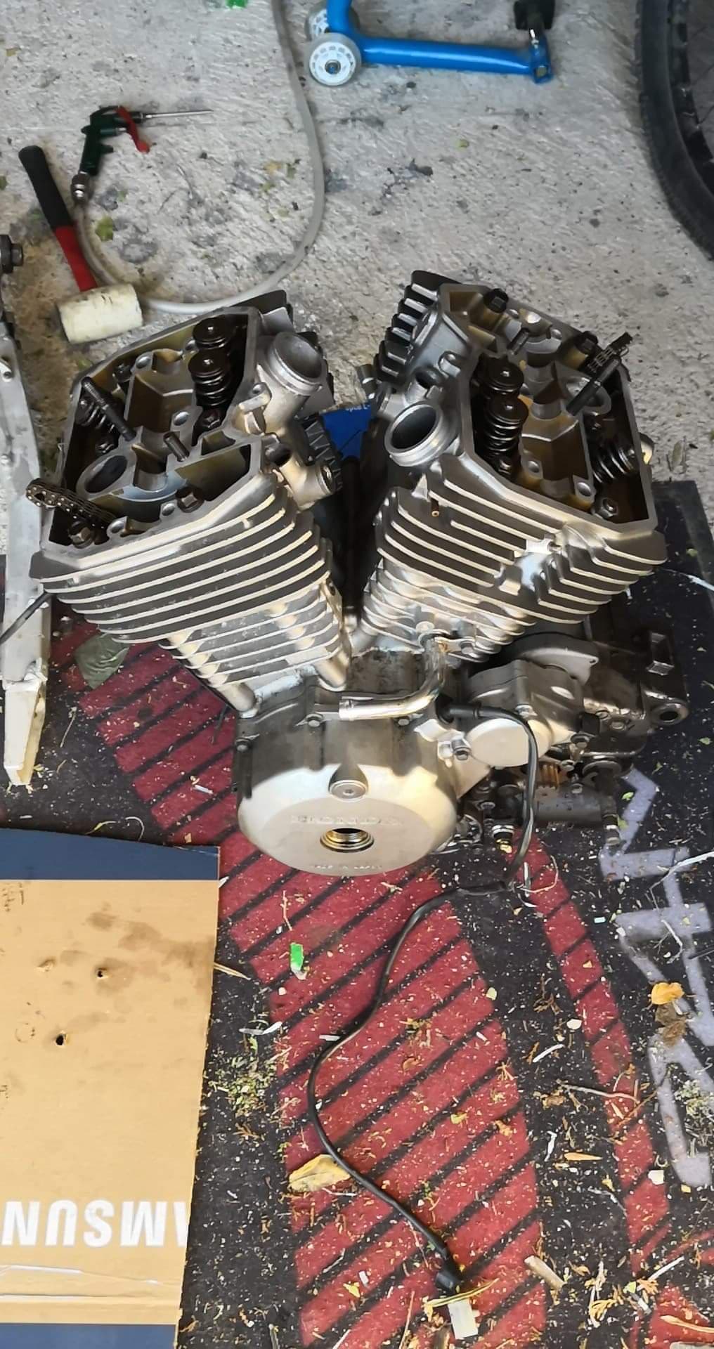

Salut à tous ! Et non ce projet n'est pas mort ! Je suis juste très loin de mon garage en ce moment et c'est très difficile d'avancer rapidement...
Néanmoins j'avance quand même !
Voila ce qui a été fait depuis la dernière fois :
j'ai récupéré mes culasses rectifiées, j'ai rodé les soupapes, changé les joints de queue de soupape, remonté les soupapes, nettoyé et remonté le joint de culasse
à la bombe haute température et remonté les culasses.
Les AAC racing de Stefter ne devraient pas tarder à arriver, je suis en vacances dans 2 semaines, ça devrait avancer un peu plus vite ! :D

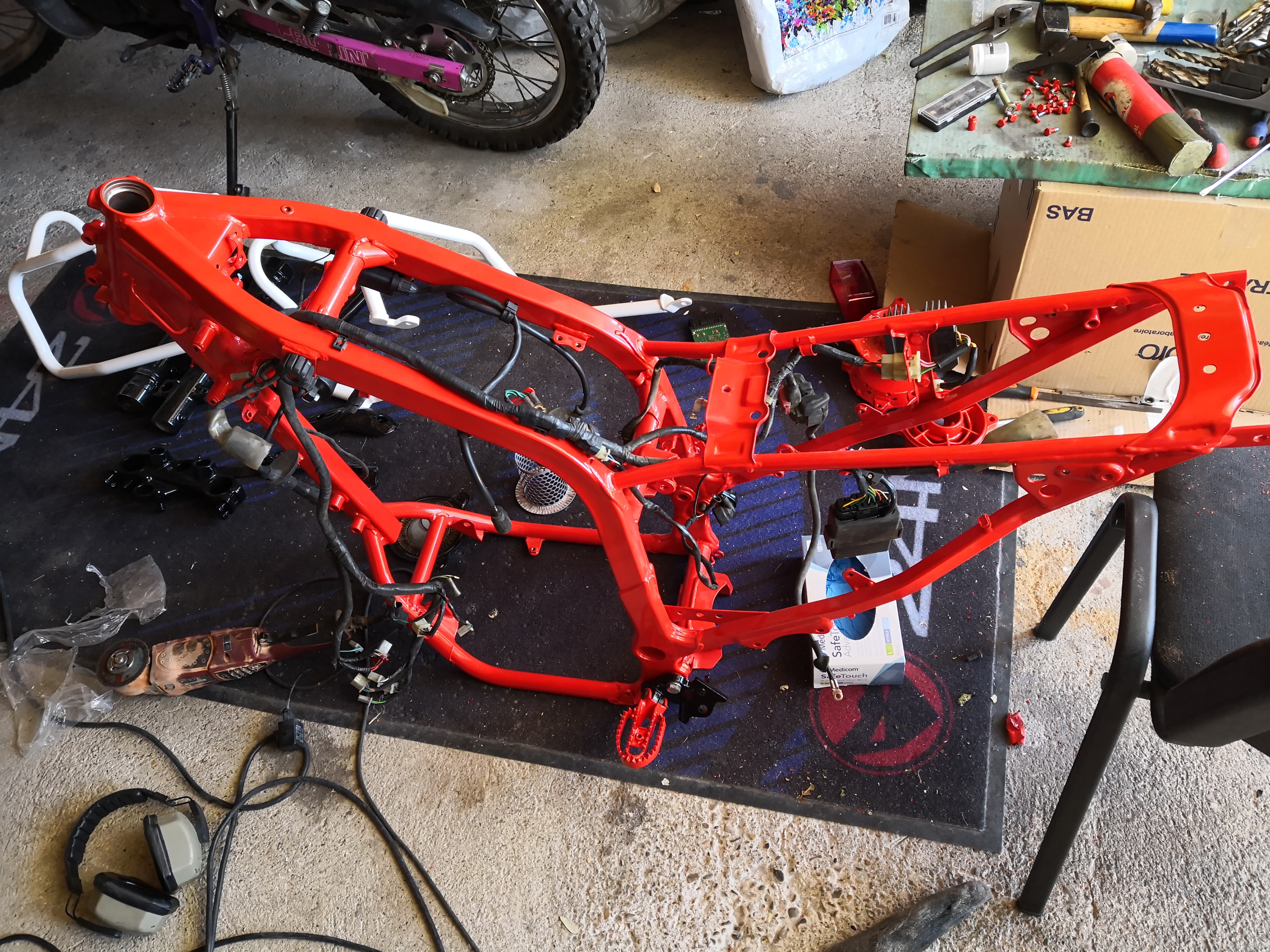

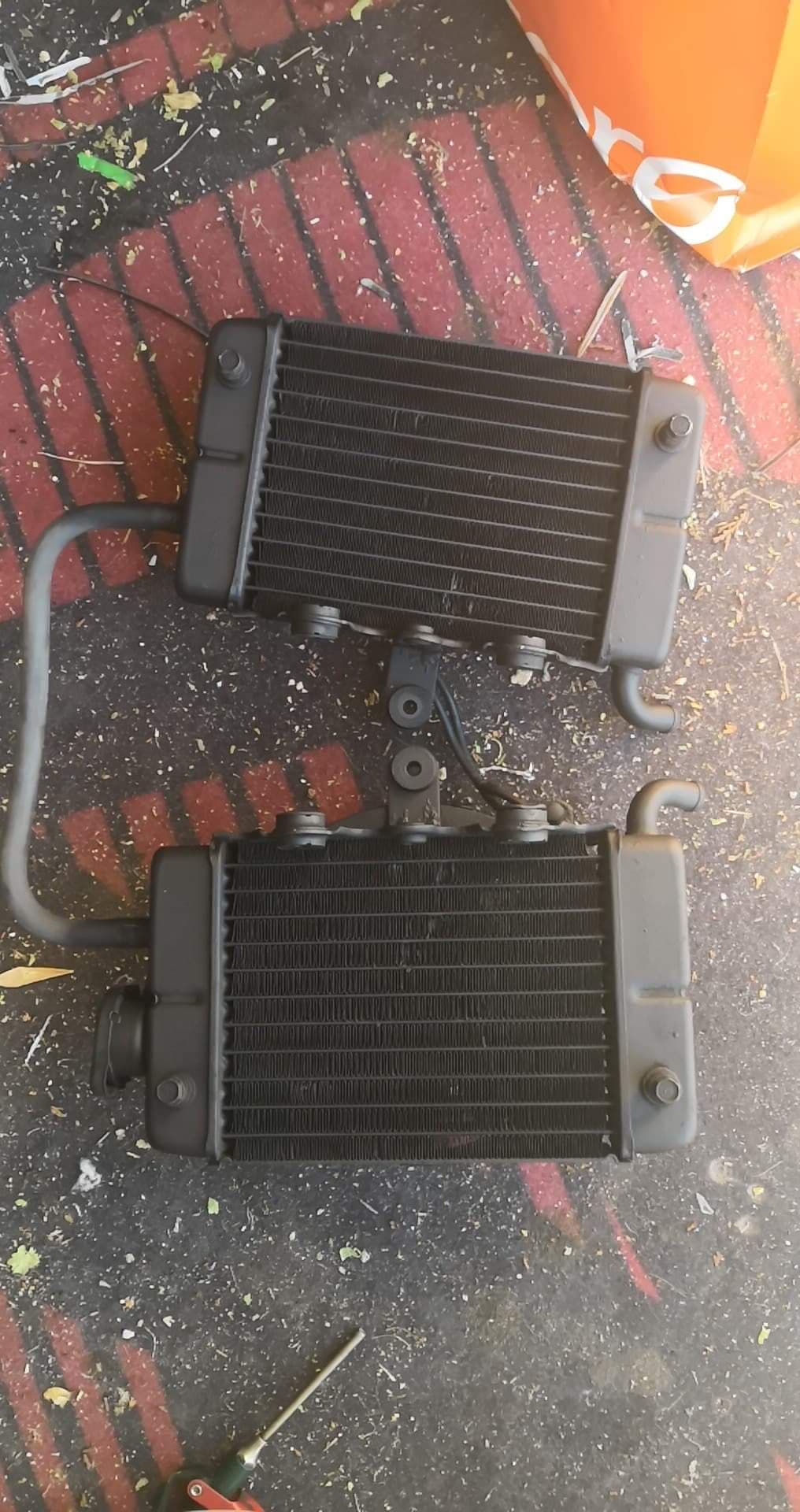

Toutes les pièces sont revenues de la peinture époxy, super rendu, j'ai attaqué a remonter le faisceau électrique sur le cadre.
Mes radiateurs étaient complètement attaqué par l'alumine, je les ai donc bien brossé et repeint à la haute température, j'ai redressé les ailettes tordues au passage.
Et pour finir j'ai repercé mon moyeu arrière pour qu'il puisse accueillir les nouveaux rayon plus gros, et j'ai terminé de rayonner la jante arrière.
Voila tout pour le moment, j’espère que le projet vous plait toujours autant ! :roll:
Je commande le kit boano cette semaine, et j'ai une montagne de pièces qui m'attendent chez moi, prêtent à être remontées ! §bave
Vivement les vacances !
Bon week end à tous !

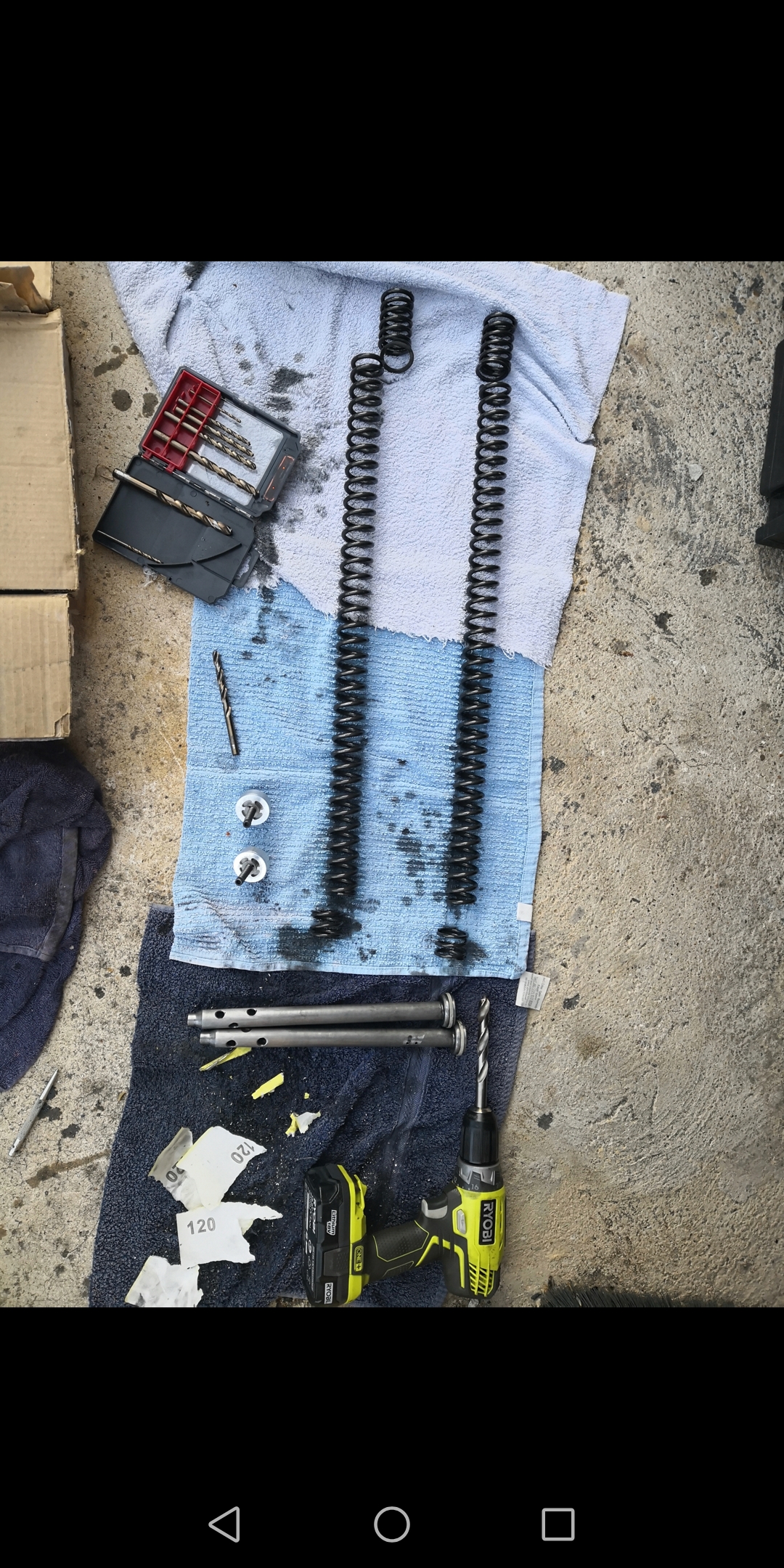

#48 Message par Alex26130 » 07 juil. 2019, 23:35
§youhou Ca avance enfin !
Aujourd'hui j'ai finis de rayonner la roue avant et mis les nouveaux roulements de roues avant et arrière.
Les fourches sont enfin montées avec les clapets de stef.
Les aac sont montés et le jeu aux soupapes est fait, le moteur est enfin complet.
Demain photos de tout ça et remontage du moteur dans le cadre et du plus de chose possible...
A demain!
