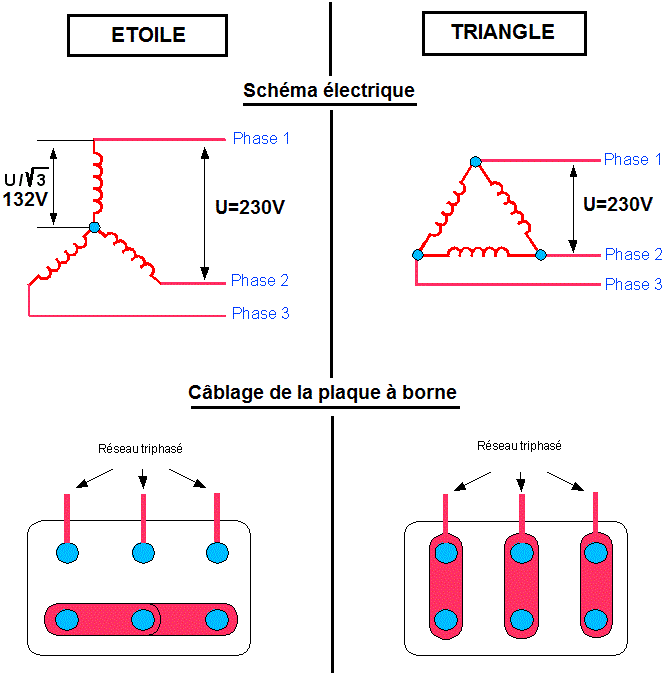

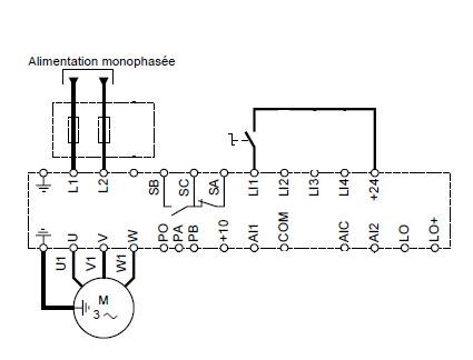

Si c'est un moteur triphasé 230/400V tu peux coupler le moteur en triangle et l'alimenter avec un variateur de fréquence qui s'alimente en 230V monophasé et qui ressort en 230V Triphasé
Ca coute un peu de sous mais comparé au prix d'un abonnement EDF en triphasé c'est très vite rentabilisé
Pour le couplage du moteur c'est comme le schema en bas à droite
